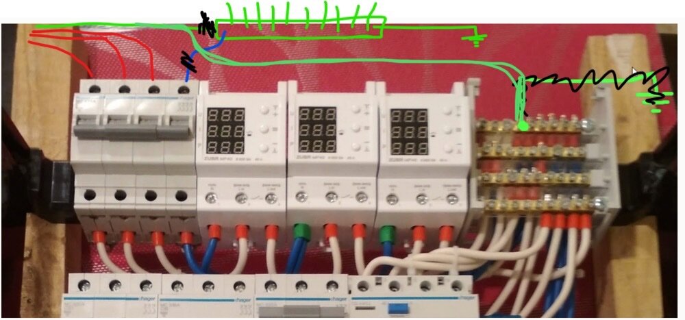

standov Опубліковано: 24 січня 2022 Поділитись Опубліковано: 24 січня 2022 Только что, metall_version сказал: откуда вы знаете что в ГЗШ сделано все верно? я бы не давал советов не владея всей инфой из того что сказано выше - ГЗШ не сделано никак ) потому мы берем и делаем *новую* шину и назначаем ее ГЗШ (рисунок выше). Но так то да, советы по интернету это такое 1 Посилання на коментар Поділитися на інших сайтах More sharing options...
standov Опубліковано: 24 січня 2022 Поділитись Опубліковано: 24 січня 2022 1 минуту назад, shneider_vova сказал: при замене там вроде ж все разорвется, не только PEN :-) почему?) PEN останется висеть на земле всех розеток (ну либо я херовый художник). ПС я про автомат в этом щите, что там на столбе - хз 1 Посилання на коментар Поділитися на інших сайтах More sharing options...
apereverzev Опубліковано: 24 січня 2022 Автор Поділитись Опубліковано: 24 січня 2022 8 минут назад, standov сказал: из того что сказано выше - ГЗШ не сделано никак ) потому мы берем и делаем *новую* шину и назначаем ее ГЗШ (рисунок выше). Но так то да, советы по интернету это такое Если ГЗШ это то же самое, что и шина заземления, то она будет на самом щитке. Буду монтировать ее в самом конце, т.к. сейчас на ее месте висит хлыст проводов. Посилання на коментар Поділитися на інших сайтах More sharing options...
apereverzev Опубліковано: 24 січня 2022 Автор Поділитись Опубліковано: 24 січня 2022 19 минут назад, metall_version сказал: откуда вы знаете что в ГЗШ сделано все верно? ГЗШ - это шина, куда присоединены все заземления от розеток и то заземление, что на улице, правильно? Какой критерий правильности у нее? Посилання на коментар Поділитися на інших сайтах More sharing options...
metall_version Опубліковано: 24 січня 2022 Поділитись Опубліковано: 24 січня 2022 1 минуту назад, apereverzev сказал: ГЗШ - это шина, куда присоединены все заземления от розеток и то заземление, что на улице, правильно? Какой критерий правильности у нее? вместо "в" должно быть "с" перефразирую, никто не знает что у вас система заземления TT или TN-C-S выполнена верно, тем более раз вы сами даже не знаете что у вас, поэтому давать какие либо советы опасно 1 Посилання на коментар Поділитися на інших сайтах More sharing options...
standov Опубліковано: 24 січня 2022 Поділитись Опубліковано: 24 січня 2022 в общем-то да, давать советы по картинкам, да еще и не полным это идеальный способ сделать не правильно, изначальный посыл был - размыкать PEN нельзя ) все остальное это уже по мотивам и стукам 1 Посилання на коментар Поділитися на інших сайтах More sharing options...

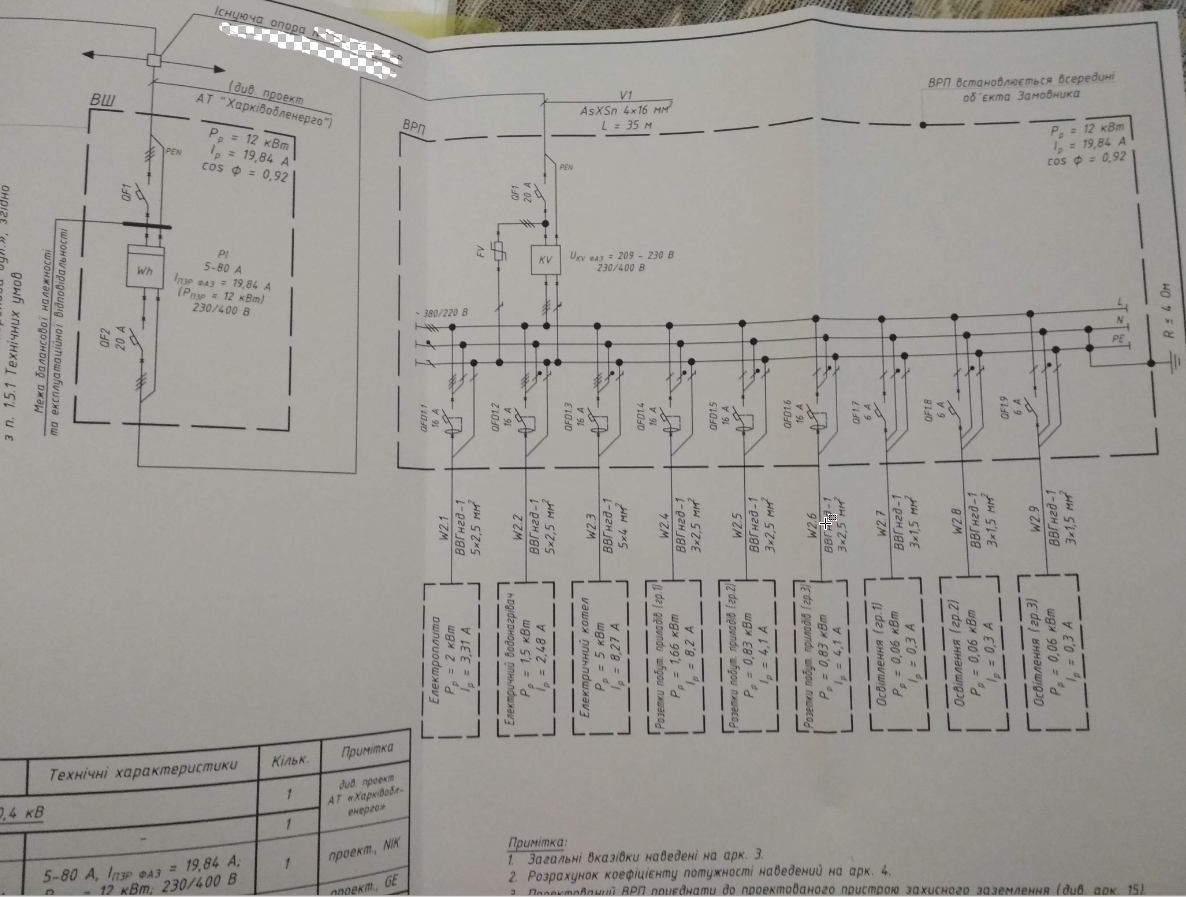

apereverzev Опубліковано: 24 січня 2022 Автор Поділитись Опубліковано: 24 січня 2022 Который раз перелистав проект нашел наконец где же там нарисовано заземление. Господа эксперты, теперь можно однозначно установить тип заземления?))) Как по мне похоже на TN-C-S. Посилання на коментар Поділитися на інших сайтах More sharing options...
shneider_vova Опубліковано: 24 січня 2022 Поділитись Опубліковано: 24 січня 2022 Верно, но 4 полюсного автомата там нет... 1 Посилання на коментар Поділитися на інших сайтах More sharing options...
Dendnepr Опубліковано: 24 січня 2022 Поділитись Опубліковано: 24 січня 2022 2 часа назад, Скромный прораб сказал: 50° - 2,5мм2 14А? Наступает время вечерних сказок… для маляров))) У меня 4*10 мм квадратных при 12 кВт (это около 16-20 ампер по фазам) на ощупь теплее рук. Пирометром изменил - автомат нагрелся до 35 градусов. Посилання на коментар Поділитися на інших сайтах More sharing options...
metall_version Опубліковано: 24 січня 2022 Поділитись Опубліковано: 24 січня 2022 1 час назад, apereverzev сказал: Который раз перелистав проект нашел наконец где же там нарисовано заземление. Господа эксперты, теперь можно однозначно установить тип заземления?))) Как по мне похоже на TN-C-S. насчет схемы, если есть PEN то подразумевается tn-c-s вы можете рассказать что у вас за условия что уже сделано, начиная от счетчика и заканчивая в щитом в доме? какой вводной кабель какое состояние ВЛ, деревянные или жб, трансформатор новый, заземление на опорах есть, какой провод на ВЛ (сип или голый старый) и тд. так как не факт что tn-c-s у вас можно применить вот тут хорошо тезисы из ПУЭ выписаны по заземлению mastergrad.com/forums/t43068-help-po-zazemleniyu-i-bezopasnosti/#post716917 зы: странно что на ВШ доп заземление не нарисовали, я видел такое на других проектах 2 Посилання на коментар Поділитися на інших сайтах More sharing options...
standov Опубліковано: 24 січня 2022 Поділитись Опубліковано: 24 січня 2022 1 час назад, apereverzev сказал: Как по мне похоже на TN-C-S. ну если схема соответствует действительности то "схему" я выше рисовал кривой рукой ) Посилання на коментар Поділитися на інших сайтах More sharing options...
Скромный прораб Опубліковано: 24 січня 2022 Поділитись Опубліковано: 24 січня 2022 23 минуты назад, standov сказал: ну если схема соответствует действительности то "схему" я выше рисовал кривой рукой ) Можно маляру поумничать?))) Вот тот синий провод там не нужен, не надо «рвать» ноль + ещё одну отдельную колодку для земли. Руки вообще из задницы, но думаю поймёте))) Посилання на коментар Поділитися на інших сайтах More sharing options...
standov Опубліковано: 24 січня 2022 Поділитись Опубліковано: 24 січня 2022 (змінено) 8 минут назад, Скромный прораб сказал: Можно маляру поумничать?))) не надо маляру умничать ))) 1. вы заземления розеток куда подключать будете? 2. то что у вас верхняя рейка в распределительном это *рабочий ноль* ПОСЛЕ трехфазного УЗО вас не смущает? 3. ТС хотел рвать рабочий ноль, для этого купил 4-х полюсный АВ и это нормально решение, я так-же делаю, но малярам виднее 😉 Змінено 24 січня 2022 користувачем standov Посилання на коментар Поділитися на інших сайтах More sharing options...

standov Опубліковано: 24 січня 2022 Поділитись Опубліковано: 24 січня 2022 (змінено) 9 минут назад, Скромный прораб сказал: 1. От розеток на отдельную колодку и пусть висит в воздухе 😉 9 минут назад, Скромный прораб сказал: 2. Не понял Это проблема 9 минут назад, Скромный прораб сказал: Не надо рвать ноль, (вам можно))) Схули ) а если серьезно, можно ссылку или цитату нормативного документа или просто умного человека, которая говорит что нельзя рвать рабочий ноль (о ужас любое УЗО рвет рабочий ноль!). Маляру и правда лучше не рвать рабочий ноль (мне можно) 😉 ПС. вы правда не понимаете разницу между PEN и N ? 9 минут назад, Скромный прораб сказал: Может тут нужна оговорка, у нас в Харькове (я, как минимум, за последние лет десять другого подключения не видел, на столбе нет разделения, в дом приходит 4 провода - 3 фазы и PEN ну и у ТС как понимаю так, по крайней мере я так понял и отталкиваюсь именно от этого, но какая связь с вашими утверждениями? Змінено 24 січня 2022 користувачем standov Посилання на коментар Поділитися на інших сайтах More sharing options...

Скромный прораб Опубліковано: 24 січня 2022 Поділитись Опубліковано: 24 січня 2022 (змінено) 10 минут назад, standov сказал: и пусть висит в воздухе 😉 Это проблема Схули ) а если серьезно, можно ссылку или цитату нормативного документа или просто умного человека, которая говорит что нельзя рвать рабочий ноль (о ужас любое УЗО рвет рабочий ноль!). Маляру и правда лучше не рвать рабочий ноль (мне можно) 😉 ПС. вы правда не понимаете разницу между PEN и N ? ну и у ТЧ как понимаю так, по крайней мере я так понял и отталкиваюсь именно от этого, но какая связь с вашими утверждениями? Зачем ей висеть, можно прикрутить))). А к ней уже землю 🌍, ту что у ТС на улице. Если имеете ввиду ПУЭ, так там нет однозначного «можно» или «нет», зависит от вида заземления. PS Вы все усложняете, как всегда))) Змінено 24 січня 2022 користувачем Скромный прораб Посилання на коментар Поділитися на інших сайтах More sharing options...

standov Опубліковано: 24 січня 2022 Поділитись Опубліковано: 24 січня 2022 Только что, Скромный прораб сказал: Если имеете ввиду ПУЭ, так там нет однозначного «можно» или «нет», зависит от вида заземления. это как?))) оно либо что-то можно либо нельзя. Если PEN разрывать нельзя то нельзя, независимо от "вида заземления". Если PE нельзя то нельзя, Если N можно то можно (так работает узо например, так чаще всего работает РН с контактором), если соединять повторно PE и N нельзя то нельзя. 3 минуты назад, Скромный прораб сказал: Зачем ей висеть, прикрутить))) а можно просто сделать ГЗШ на ней, и не выеживаться ) и тем самым гарантировать неразрывность PEN, неразрывность PE при любом исполнении щита дальше Посилання на коментар Поділитися на інших сайтах More sharing options...
standov Опубліковано: 24 січня 2022 Поділитись Опубліковано: 24 січня 2022 2 минуты назад, metall_version сказал: почему не отключить и ноль так прораб велел ) Посилання на коментар Поділитися на інших сайтах More sharing options...
