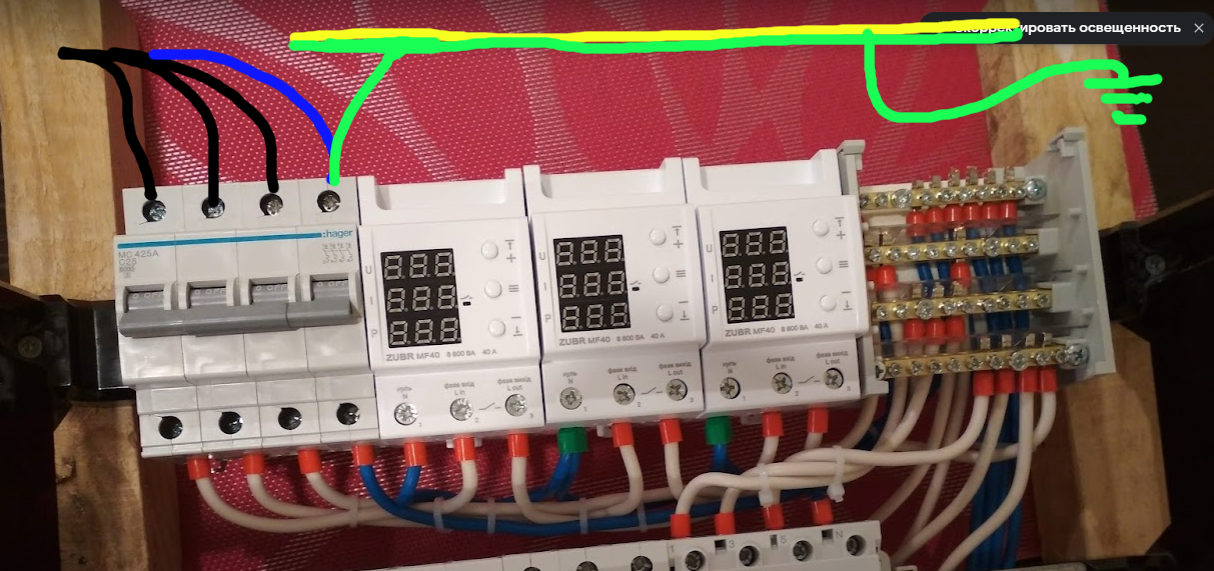

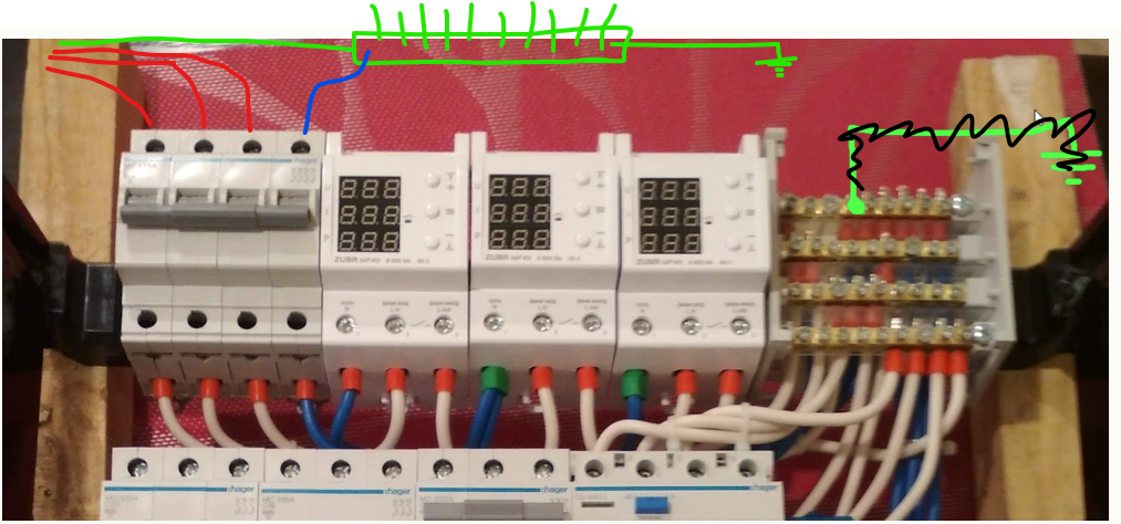

apereverzev Опубліковано: 24 січня 2022 Автор Поділитись Опубліковано: 24 січня 2022 Только что, standov сказал: Ну если у вас входит в дом 5 жил (ну и конечно если одна заземлень) то не соединять. А так очень мало вводных Когда мне доделают 3фазы, то будет заходить 4 жилы. Заземление сделано во дворе и заходит в щиток. Моя логика была такая - раз я рву ноль, то его нужно дополнительно заземлять внутри щитка, чтобы при включении автомата не возникло "разрыва нуля" когда контакты фаз уже сомкнулись, а контакт нуля еще нет. Посилання на коментар Поділитися на інших сайтах More sharing options...
standov Опубліковано: 24 січня 2022 Поділитись Опубліковано: 24 січня 2022 (змінено) Логика не корректная, совмещённый pen рвать нельзя, это аксиома. Вам нужно сделать разделение ДО этого четырехполюсного АВ и с-но рвать уже N а PE без коммутаций идет на шину заземления, и очень-очень желательно сделать нормальное заземление хоть штыревое, бо заземление на опорах даже если есть там оно чисто номинальное Змінено 24 січня 2022 користувачем standov Посилання на коментар Поділитися на інших сайтах More sharing options...
apereverzev Опубліковано: 24 січня 2022 Автор Поділитись Опубліковано: 24 січня 2022 9 минут назад, standov сказал: Логика не корректная, совмещённый pen рвать нельзя, это аксиома теперь я совсем запутался. PEN это то, что приходит мне со столба, но не фаза? Посилання на коментар Поділитися на інших сайтах More sharing options...
standov Опубліковано: 24 січня 2022 Поділитись Опубліковано: 24 січня 2022 (змінено) 3 минуты назад, apereverzev сказал: теперь я совсем запутался. PEN это то, что приходит мне со столба, но не фаза? да, если у вас до щита на столбе нет разделения то вам приходит 4 провода - 3 фазы и "PE+N=PEN". PE и PEN запрещено разрывать, при любых раскладах, разрывать можно только N, для этого вам надо ДО 4х полюсного автомата из 1 PEN сделать 1 PE и 1 N. Все варианты налюбить правила в виде "соединить после" это лукавое и обсуждать это даже нет никакого смысла Змінено 24 січня 2022 користувачем standov 1 Посилання на коментар Поділитися на інших сайтах More sharing options...
apereverzev Опубліковано: 24 січня 2022 Автор Поділитись Опубліковано: 24 січня 2022 9 минут назад, standov сказал: да, если у вас до щита на столбе нет разделения то вам приходит 4 провода - 3 фазы и "PE+N=PEN". PE и PEN запрещено разрывать, при любых раскладах, разрывать можно только N, для этого вам надо ДО 4х полюсного автомата из 1 PEN сделать 1 PE и 1 N. спасибо за детальное объяснение. Как я понял нужно вот так, правильно?: Посилання на коментар Поділитися на інших сайтах More sharing options...
metall_version Опубліковано: 24 січня 2022 Поділитись Опубліковано: 24 січня 2022 29 минут назад, apereverzev сказал: Заземление сделано во дворе и заходит в щиток. Моя логика была такая - раз я рву ноль, то его нужно дополнительно заземлять внутри щитка, чтобы при включении автомата не возникло "разрыва нуля" когда контакты фаз уже сомкнулись, а контакт нуля еще нет. хм.. я вам очень советую нанять спецов, которые сделают вам систему заземления tn-c-s, или tt если предыдущая невозможна по фотографии гадать не хочу, у вас тут все спутанно, но написали верно что pen как и pe рвать нельзя Посилання на коментар Поділитися на інших сайтах More sharing options...
standov Опубліковано: 24 січня 2022 Поділитись Опубліковано: 24 січня 2022 4 минуты назад, apereverzev сказал: спасибо за детальное объяснение. Как я понял нужно вот так, правильно?: почти логика такая что PEN сразу на ГЗШ, клемма входная автомата у вас получается вырожденной N шиной. и в ГЗШ вы потом подсоединяете землю ваших розеток. Ваш вариант вроде как тоже похож но контакт автомата он в определенной мере подвижный и на него PEN не хорошо, кроме того при замене вводного автомата у вас PEN разорвется а "разрывать нельзя"(с) 1 Посилання на коментар Поділитися на інших сайтах More sharing options...
metall_version Опубліковано: 24 січня 2022 Поділитись Опубліковано: 24 січня 2022 1 минуту назад, standov сказал: логика такая что PEN сразу на ГЗШ откуда вы знаете что в ГЗШ сделано все верно? я бы не давал советов не владея всей инфой Посилання на коментар Поділитися на інших сайтах More sharing options...
