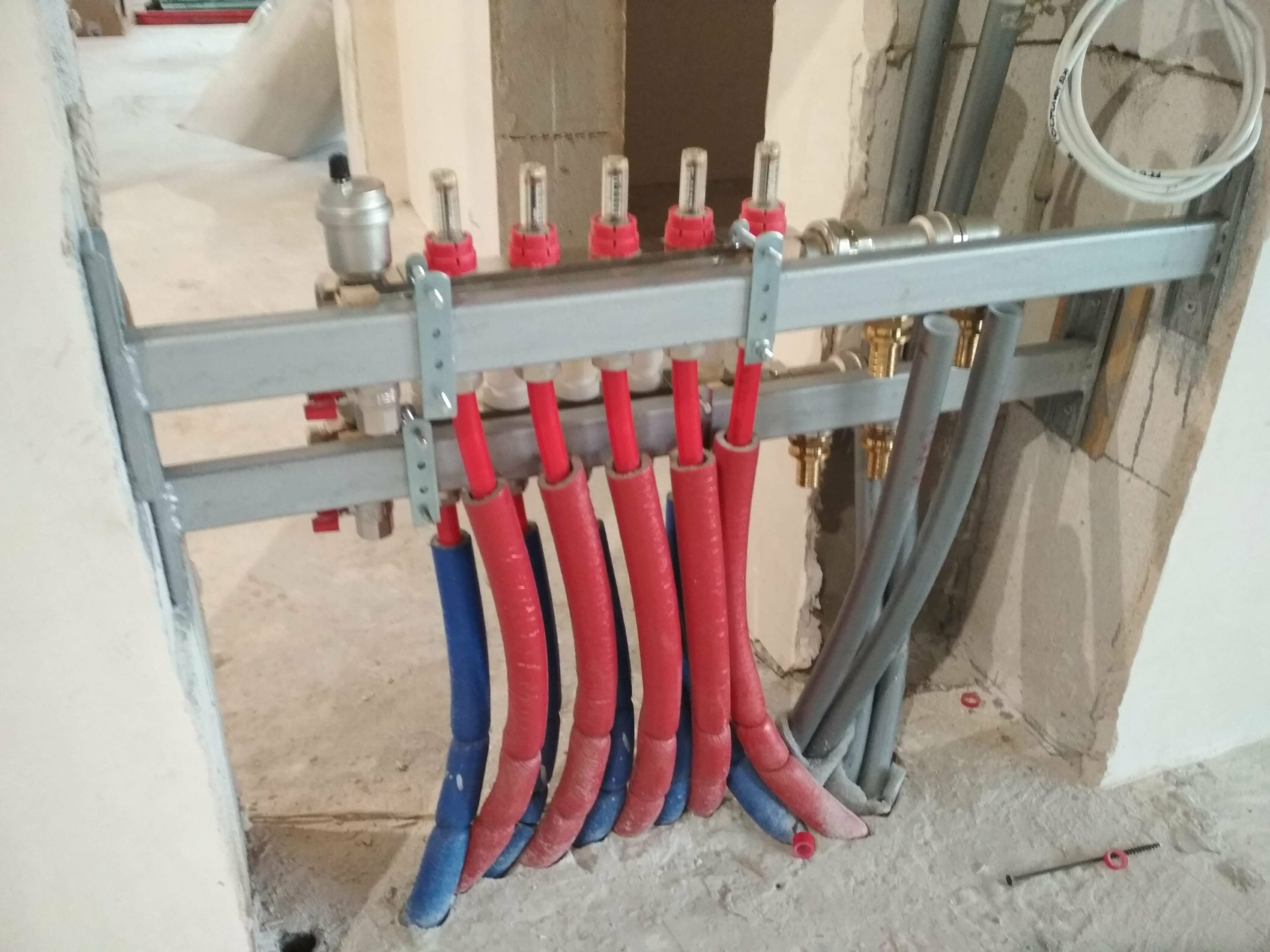

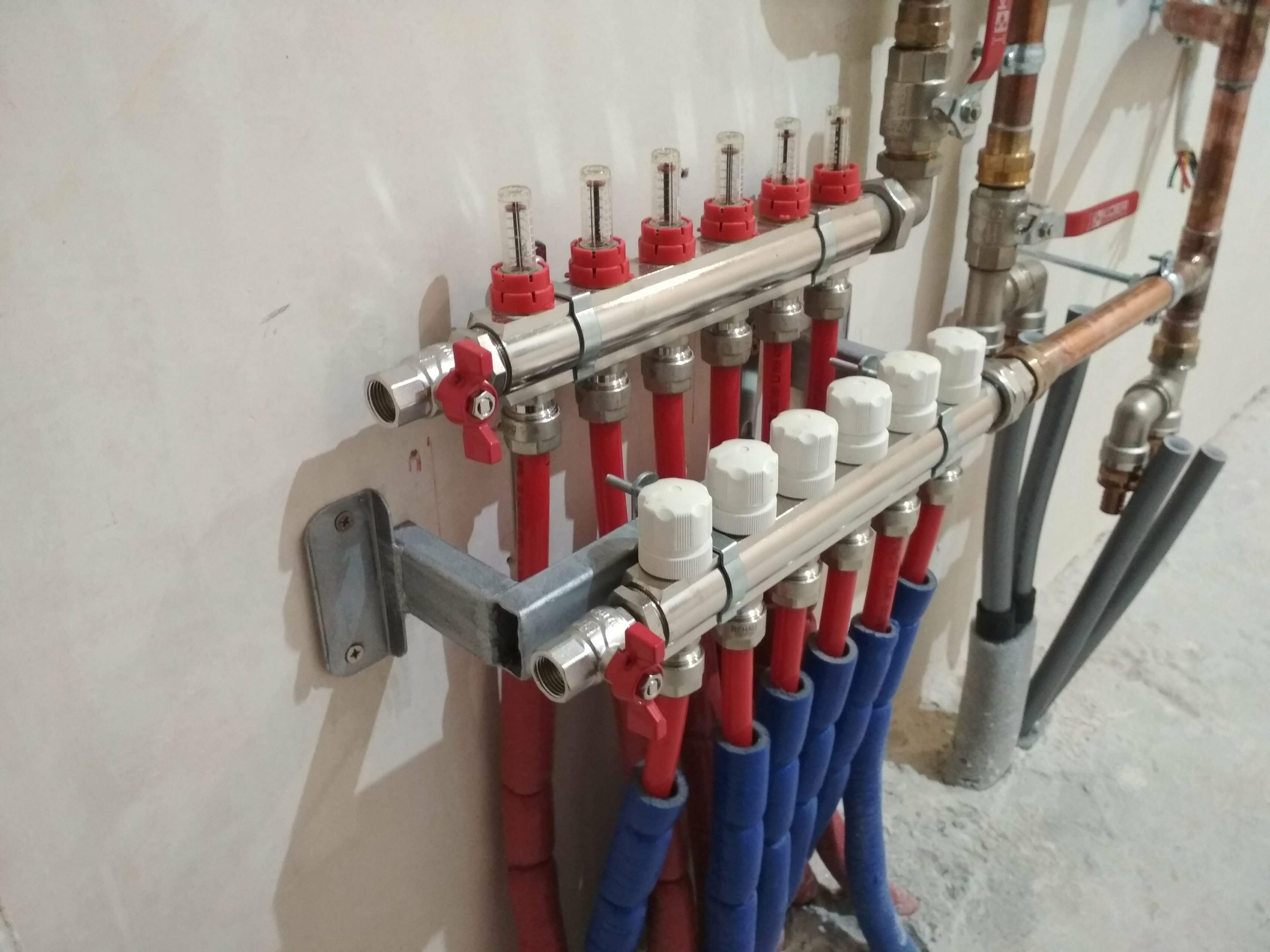

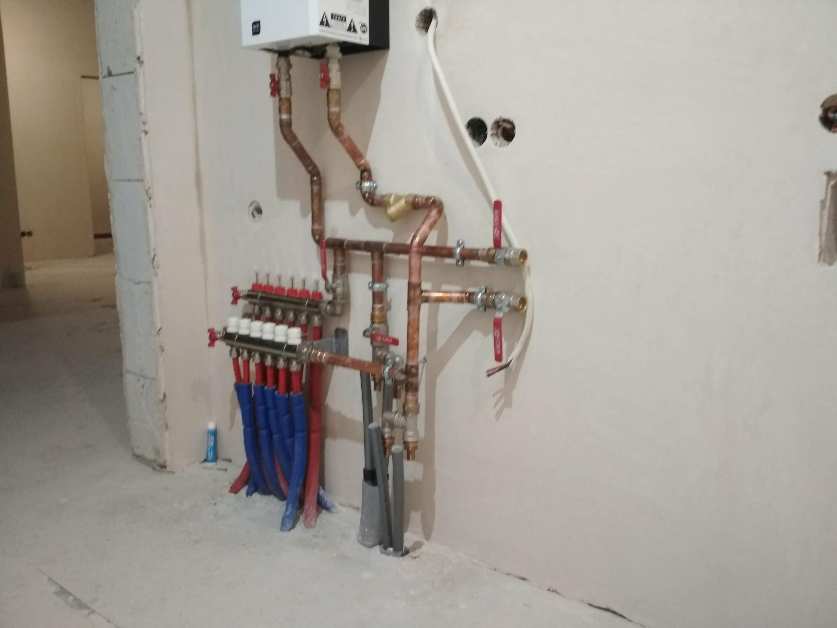

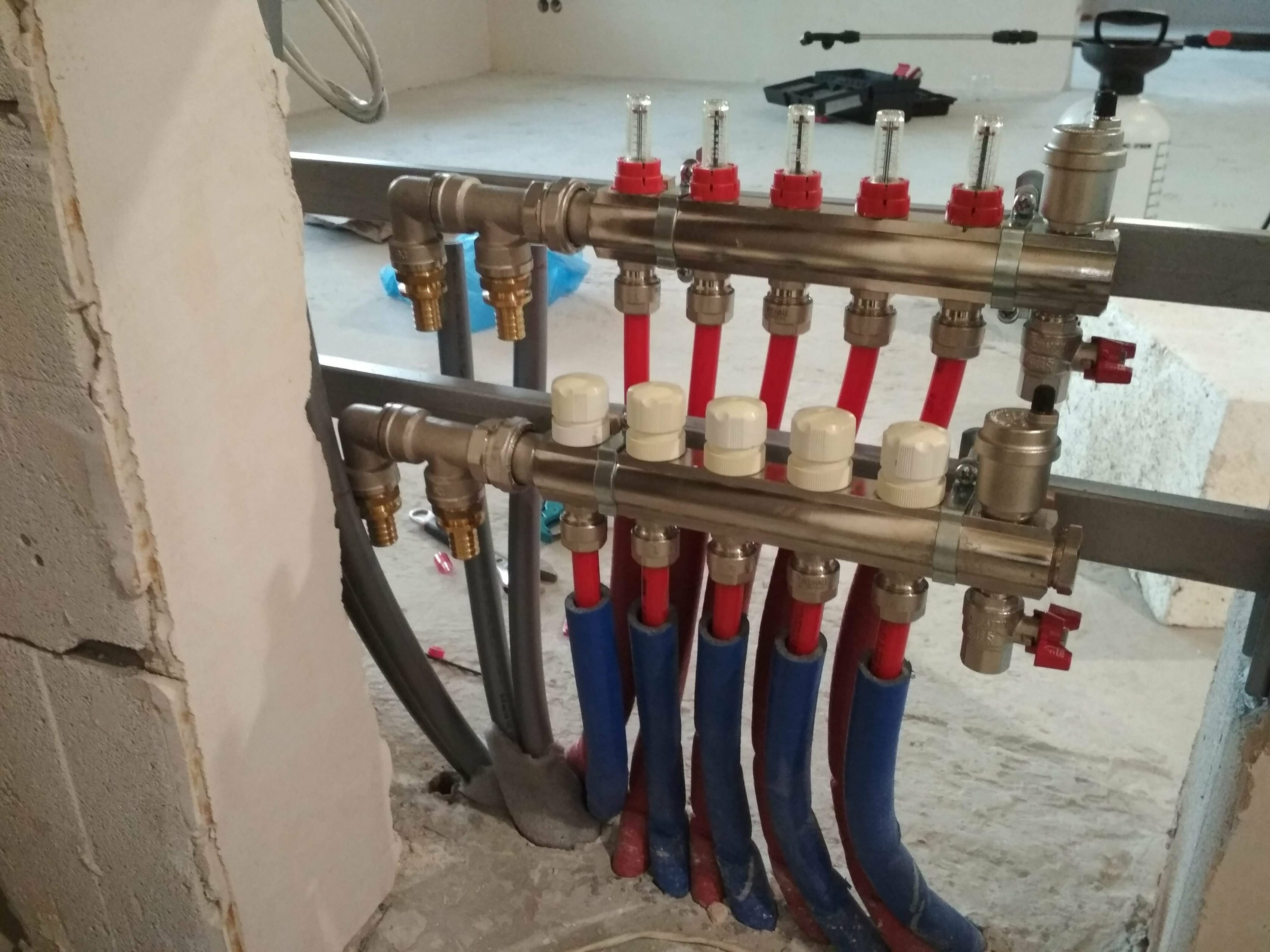

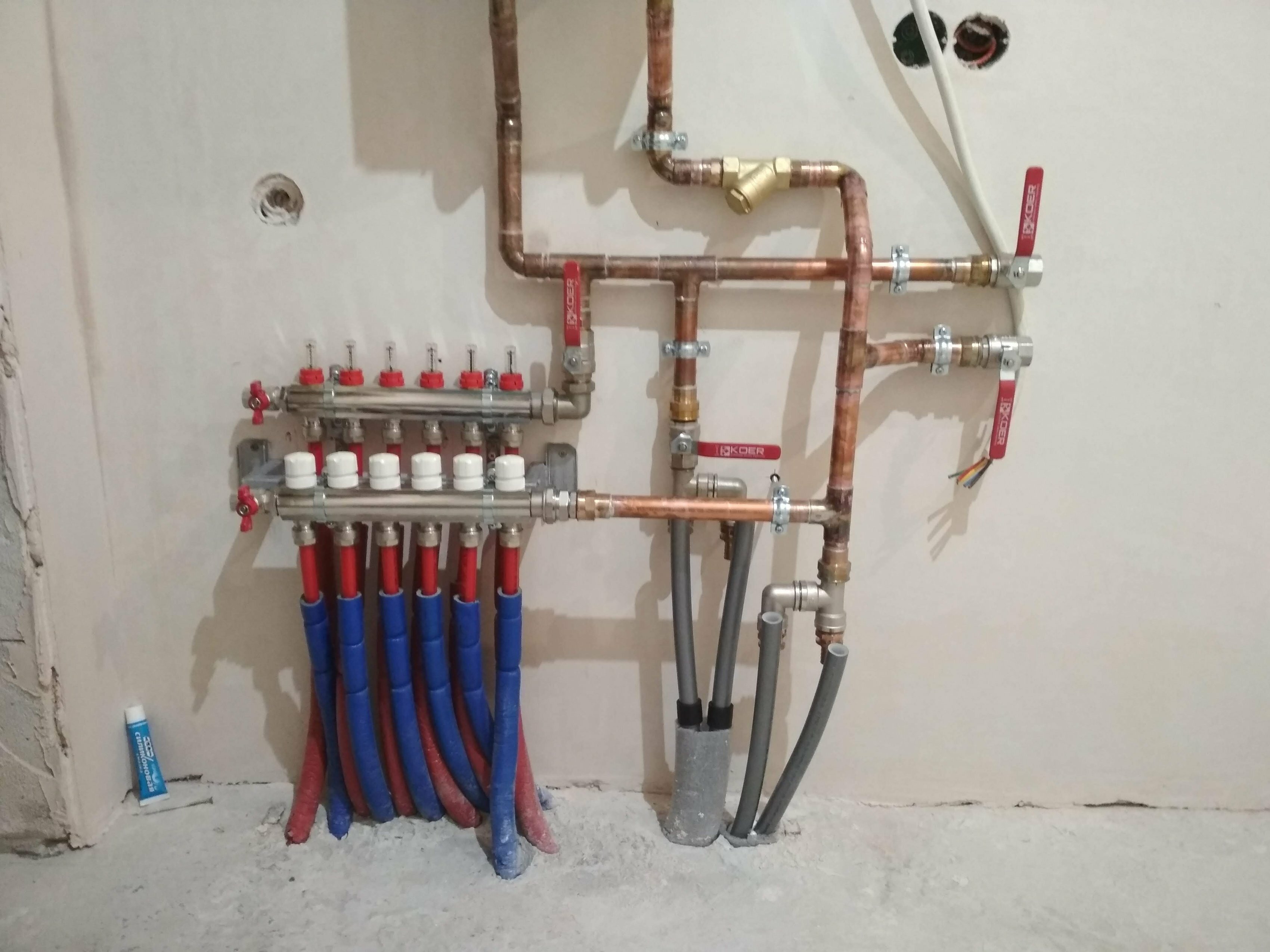

apereverzev Опубліковано: 30 жовтня 2021 Автор Поділитись Опубліковано: 30 жовтня 2021 Сегодня закончил пайку системы отопления. Вроде что там тех труб, но 1.5 дня ушло, + пол дня кум помогал с кронштейнами. Осталось опресовать переходы с металлопласта Rehau и можно заливать воду. Кстати все резьбы паковал на анаеробную смолу. Получалось очень быстро, чисто и, вроде как, надежно. Твердение начинается уже через 10 мин после закручивания. Кто-нибудь знает, существует ли приспособление для плавной гибки металлопластиковых труб диаметром 25мм и если есть, где его можно взять в Харькове? Руками очень тяжело плавно согнуть, они просто дубовые. 6 Посилання на коментар Поділитися на інших сайтах More sharing options...
standov Опубліковано: 30 жовтня 2021 Поділитись Опубліковано: 30 жовтня 2021 2 часа назад, apereverzev сказал: металлопластиковых труб диаметром 25мм я гнул с помощью пружины (их в избытке по магазинам) но 25 рехау это прямо если 1-2-3 узла и с большими радиусами, и то руки потом болели долго. В принципе такие радиусы я так думаю и без пружины не заломить, но как-то спокойнее что-ли 1 Посилання на коментар Поділитися на інших сайтах More sharing options...
dvirodov Опубліковано: 31 жовтня 2021 Поділитись Опубліковано: 31 жовтня 2021 Поищите трубогибы, что-то типа такого. Возможно есть более компактная версия instrument.kharkov.ua/goods/285/ 1 Посилання на коментар Поділитися на інших сайтах More sharing options...
digor_ua Опубліковано: 1 листопада 2021 Поділитись Опубліковано: 1 листопада 2021 В 30.10.2021 в 21:08, apereverzev сказал: Кстати все резьбы паковал на анаеробную смолу. Получалось очень быстро, чисто и, вроде как, надежно. С наеджностью могут быть проблемы у меня эта гадость через три месяцв поотваливалась кусками, пришлось разибрать и переделывать на фумку.... 1 Посилання на коментар Поділитися на інших сайтах More sharing options...
apereverzev Опубліковано: 1 листопада 2021 Автор Поділитись Опубліковано: 1 листопада 2021 58 минут назад, digor_ua сказал: у меня эта гадость через три месяцв поотваливалась кусками у меня были соединения на самом дешевом анаэробном герметике, простояли больше года на дожде и морозе, под давлением, ничего не отвалилось. Посилання на коментар Поділитися на інших сайтах More sharing options...
Vikctor Опубліковано: 1 листопада 2021 Поділитись Опубліковано: 1 листопада 2021 27 минут назад, apereverzev сказал: у меня были соединения на самом дешевом анаэробном герметике, простояли больше года на дожде и морозе, под давлением, ничего не отвалилось. Дождитесь когда ГВС и острая отопительная вода потечёт через эти соединения... У меня вот последнее потекло спустя 3!!! года после паковки. На паклю с пастой если сразу не потекло, то дальше стоит незыблемо. 3 Посилання на коментар Поділитися на інших сайтах More sharing options...
apereverzev Опубліковано: 1 листопада 2021 Автор Поділитись Опубліковано: 1 листопада 2021 2 минуты назад, Vikctor сказал: и острая отопительная вода потечёт через эти соединения... это низкотемпературные контура. Максимум 45 градусов будет. Если больше, то уже следует бояться не за герметик, а за PEX трубы. Герметик использовал почти самый дорогой - GEB GEBETANCHE+. Паклю с пастой я так и не научился нормально паковать, все соединения обрастают белым мхом. Посилання на коментар Поділитися на інших сайтах More sharing options...
Vikctor Опубліковано: 1 листопада 2021 Поділитись Опубліковано: 1 листопада 2021 6 минут назад, apereverzev сказал: это низкотемпературные контура. Максимум 45 градусов будет. Если больше, то уже следует бояться не за герметик, а за PEX трубы. Герметик использовал почти самый дорогой - GEB GEBETANCHE+. Паклю с пастой я так и не научился нормально паковать, все соединения обрастают белым мхом. Последний потёкший - на выходе обратки от коллектора ТП, где думаю выше 25 никогда не бывает. Герметик локтайт. Соединения предварительно обрабатывались обезжиривателем (спрей) локтайт. На ХВС все соединения стоят (пока😁) незыблемо. Посилання на коментар Поділитися на інших сайтах More sharing options...
digor_ua Опубліковано: 1 листопада 2021 Поділитись Опубліковано: 1 листопада 2021 (змінено) 1 час назад, apereverzev сказал: у меня были соединения на самом дешевом анаэробном герметике, простояли больше года на дожде и морозе, под давлением, ничего не отвалилось. У меня потекли те, где была горячая вода. Герметик был Fado, вроде бы не самый треш Змінено 1 листопада 2021 користувачем digor_ua Посилання на коментар Поділитися на інших сайтах More sharing options...

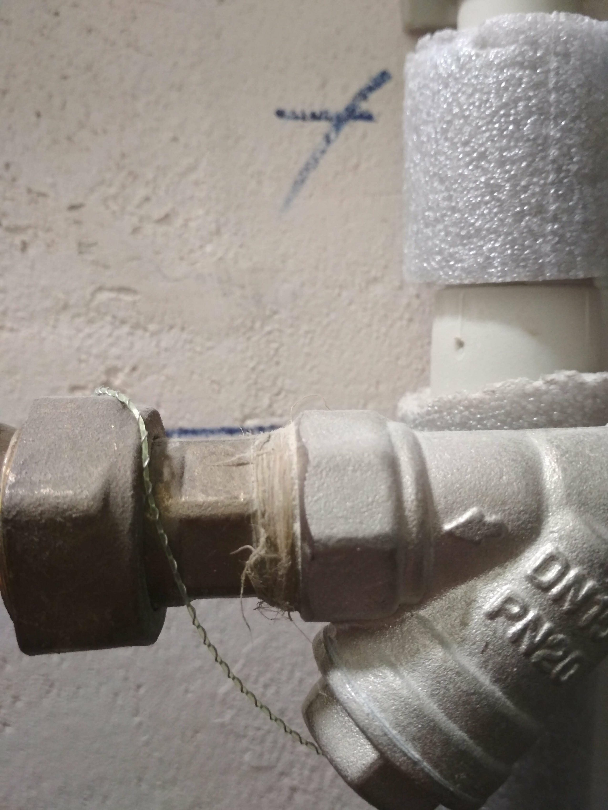

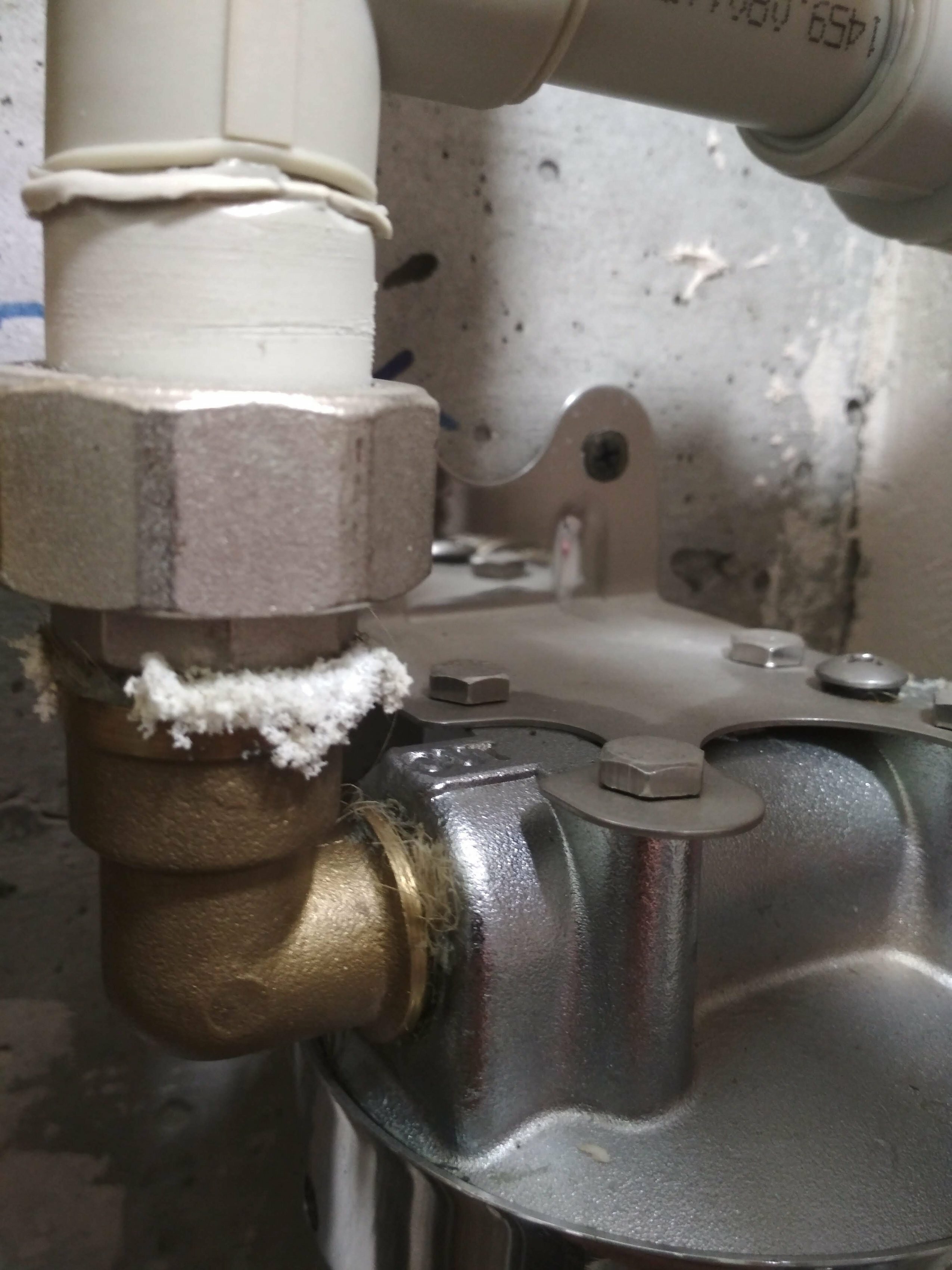

newbee2020 Опубліковано: 1 листопада 2021 Поділитись Опубліковано: 1 листопада 2021 (змінено) 2 часа назад, apereverzev сказал: Паклю с пастой я так и не научился нормально паковать, все соединения обрастают белым мхом. если не течет - значит нормально белый мох чем то закрыть можно, если терзается внутренний дизайнер. паянная медь и герметик как-то сильно на контрасте. Змінено 1 листопада 2021 користувачем newbee2020 Посилання на коментар Поділитися на інших сайтах More sharing options...
apereverzev Опубліковано: 1 листопада 2021 Автор Поділитись Опубліковано: 1 листопада 2021 4 минуты назад, newbee2020 сказал: паянная медь и герметик как-то сильно на контрасте. нунисагласен) ошметки торчащей пакли с пастой и медь - вот это контраст. 1 Посилання на коментар Поділитися на інших сайтах More sharing options...
Tamburello Опубліковано: 1 листопада 2021 Поділитись Опубліковано: 1 листопада 2021 1 минуту назад, apereverzev сказал: нунисагласен) ошметки торчащей пакли с пастой и медь - вот это контраст. торчащая пакля - это уже показатель того, что сделано не очень, и надо проверять и смотреть на протечки Посилання на коментар Поділитися на інших сайтах More sharing options...
newbee2020 Опубліковано: 1 листопада 2021 Поділитись Опубліковано: 1 листопада 2021 (змінено) 10 минут назад, apereverzev сказал: нунисагласен) ошметки торчащей пакли с пастой и медь - вот это контраст. отпустите внутреннего дизайнера отрываться там, где это положено - на фасадах и интерьерах, а котельной пусть занимается внутренний инженер если совсем не получается, что мешает нанять специалиста, у которого ошметки не торчат (кстати, сперва был "мох", а не ошметки, надо бы фото глянуть) герметик это не супер надежно, вроде мнение тут единогласное. а это те узлы, где надежность решает и должна быть на 1м месте. кстати, трапик в полу не делали в котельной? Змінено 1 листопада 2021 користувачем newbee2020 Посилання на коментар Поділитися на інших сайтах More sharing options...
newbee2020 Опубліковано: 1 листопада 2021 Поділитись Опубліковано: 1 листопада 2021 2 часа назад, apereverzev сказал: это низкотемпературные контура. Максимум 45 градусов будет. Если больше, то уже следует бояться не за герметик, а за PEX трубы. даже моя паленая феролли начала терять упругость только при кипячении куска трубы в каструле, на 80 градусов видимых изменений не было Посилання на коментар Поділитися на інших сайтах More sharing options...
apereverzev Опубліковано: 1 листопада 2021 Автор Поділитись Опубліковано: 1 листопада 2021 4 минуты назад, newbee2020 сказал: кстати, сперва был "мох", а не ошметки, надо бы фото глянуть Специально для Вас. На одном фото ошметки пакли на соединении, сделанном суперпрофессионалом с опытом больше, чем мне лет. На втором - белый мох, с ошметками, сделанными мной. 5 минут назад, newbee2020 сказал: герметик это не супер надежно я наоборот считал, что это надежней пакли, не говоря уже о фуме. 6 минут назад, newbee2020 сказал: трапик в полу не делали в котельной? делал 1 Посилання на коментар Поділитися на інших сайтах More sharing options...
