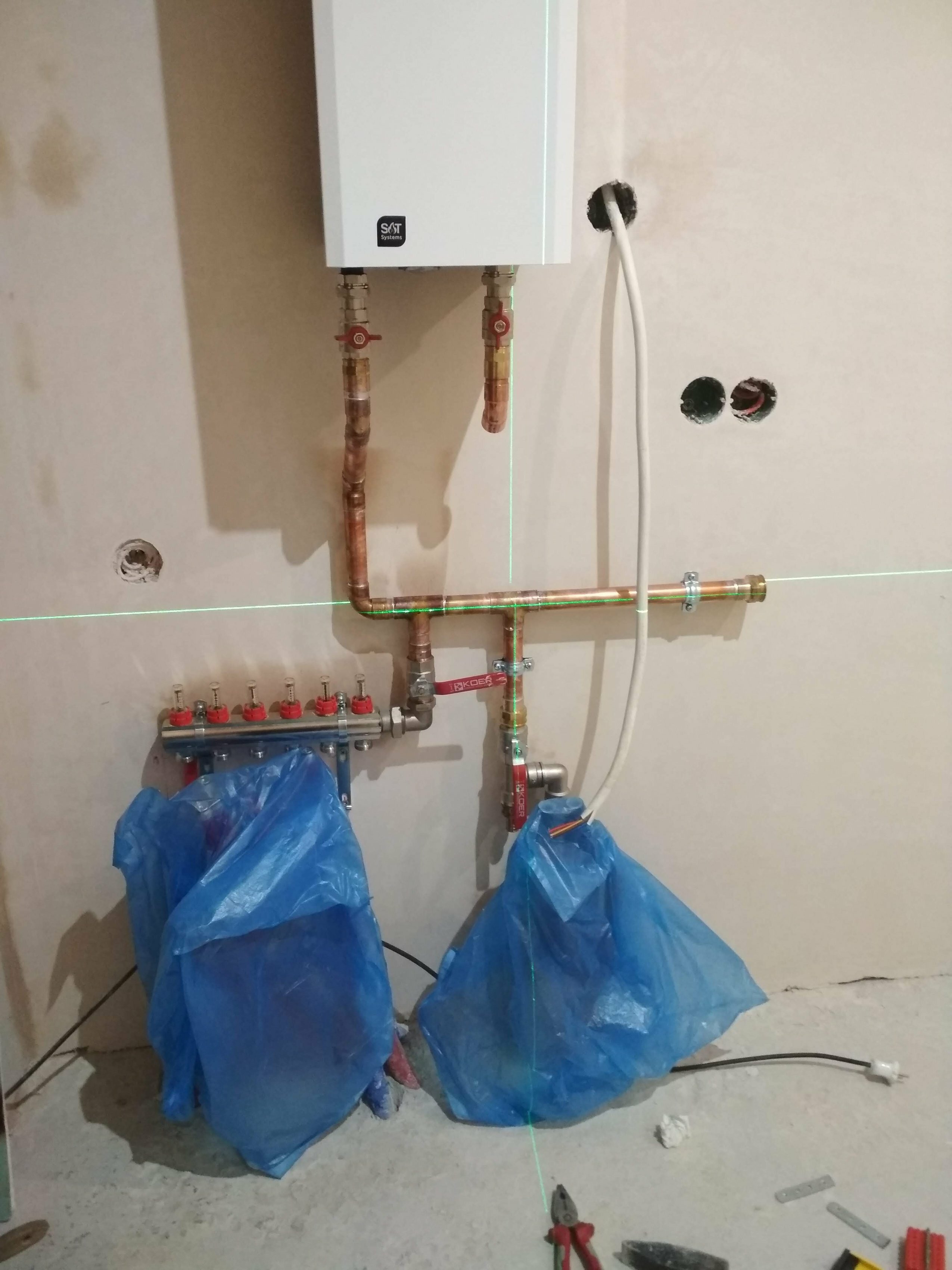

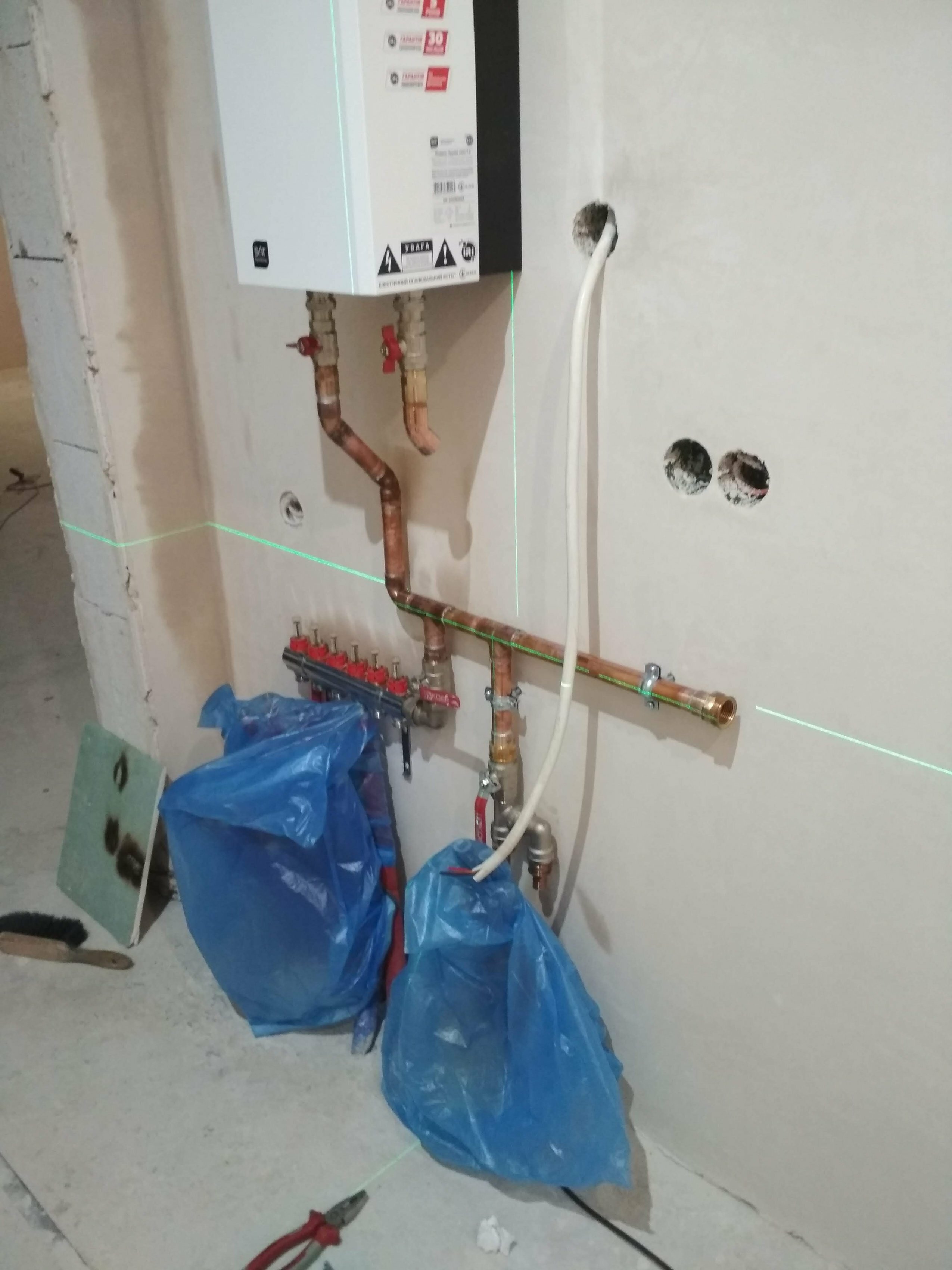

А какие характеристики лучше?
Визуально - согласен. "богаче" медь смотрится.
А по характеристикам - не знаю. Теплопроводность - выше, температурные расширения - тоже
12 минут назад, Dendnepr сказал:
Тонкая стенка - больше просвет, колена имеют плавные повороты - меньше гидравлическое сопротивление, трубы жёсткие, соединения все разборные.
1 час назад, apereverzev сказал:
При качественном монтаже смотрится на порядок лучше ППр
ну это вкусовщина, мне не нравится, мне медь стимпанк напоминает
ППр сливается со цветом светлых стен, и в глаза не бросается - мне это больше нравится
10 часов назад, metall_version сказал:
...визуально мне нравится полипропилен больше...
Я думал такого не бывает.:) Не могу смотреть без слёз на обвязки из ППР, особенно если там полный хард с шаровыми из того же материала...
49 минут назад, Dendnepr сказал:
И какие это плюсы даёт? В эксплуатации?
трубы меньшего наружного диаметра - компаткность системы, меньше шума при движении жидкости, меньше нагрузка на насос.
15 минут назад, metall_version сказал:
В "премиум" монтаже Вы вообще ПП не встретите. Либо нержавейка, либо медь.
16 минут назад, metall_version сказал:
Взгляните на нержавейку с пресс фитингами.
5 минут назад, apereverzev сказал:
Про компактность - да, согласен. Шум - не знаю. Из полипропилена не слышал никогда. Насос - обычно даже 4-ка избыточна
такое? да, мне намного больше чем медь нравится, если на более светлых стенах ставить, чем на фото
4 часа назад, anabioz сказал:
а по цене, если сравнивать все возможные варианты?
Вот то что на фото выше с работой полагаю не менее пятёрки зелени.:)
Нержавейка на прессе как впрочем и медь под пресс самые дорогие. Медь под пайку самый разумный вариант с потребительской точки зрения с оптимальным соотношением цена/качество. Полипропилен он разный. Если взять баннингер, то точно не дешевле меди. Если китайский, то будет заметно дешевле. Раза в два точно. Но труба с фитингами далеко не единственная строка в расходах на обвязку...

В 16.10.2021 в 01:59, digor_ua сказал:
 То дорого. Медь чудно паяется горелкой за три бакса.
Согласен, а время свое вы как оцениваете? Припаять фитинг ПП паяльником при разогретом паяльнике это 5 секундное дело, а сколько занимает зачистить, завальцевать и тд медь?
Я далеко не сантехник, но даже на своем уровне вижу, что даже на небольшом обьеме работать с ПП гораздо быстрее и проще (соотвественно дешевле), а время - бесценный ресурс и экономить 20$ тут бесмысленно
Змінено користувачем sidus
5 минут назад, sidus сказал:
по времени примерно одинаково, но медь паять намного удобнее, тк. она паяется в собранном состоянии. Кто паял ПП, тот понимает, насколько иногда не хватает третьей руки, когда нужно держать и паяльник и 2 трубы.
21 минуту назад, apereverzev сказал:
ну хочет секта дальше делать вид, что экономит - пусть.
а то скупят все остатки меди по складам, и чо потом делать?
ПП не боится коррозии. А медь должна же окислятся со временем. При монтаже медное соединение перепаять (повернуть, довернуть) наверное можно. А с ПП такое не получится, нужно соединение заново паять.
В 18.10.2021 в 12:31, sidus сказал:
Я медь болгаркой пилял, болгаркой чуток снимал фаску с внешней стороны, потом канцелярским ножом со внутренней
Ну еще протереть наждачкой, намазать флюсом, секунд 20 погреть горелкой да капнуть припоем
Итого на одну точку времени уходит около минуты
Резьбы паковать дольше))
Ну и да: как для меня в меди возможность разобрать соединение и чуть подправить бесценна. Ведь скольок раз было что не туда припаял или не с той стороны

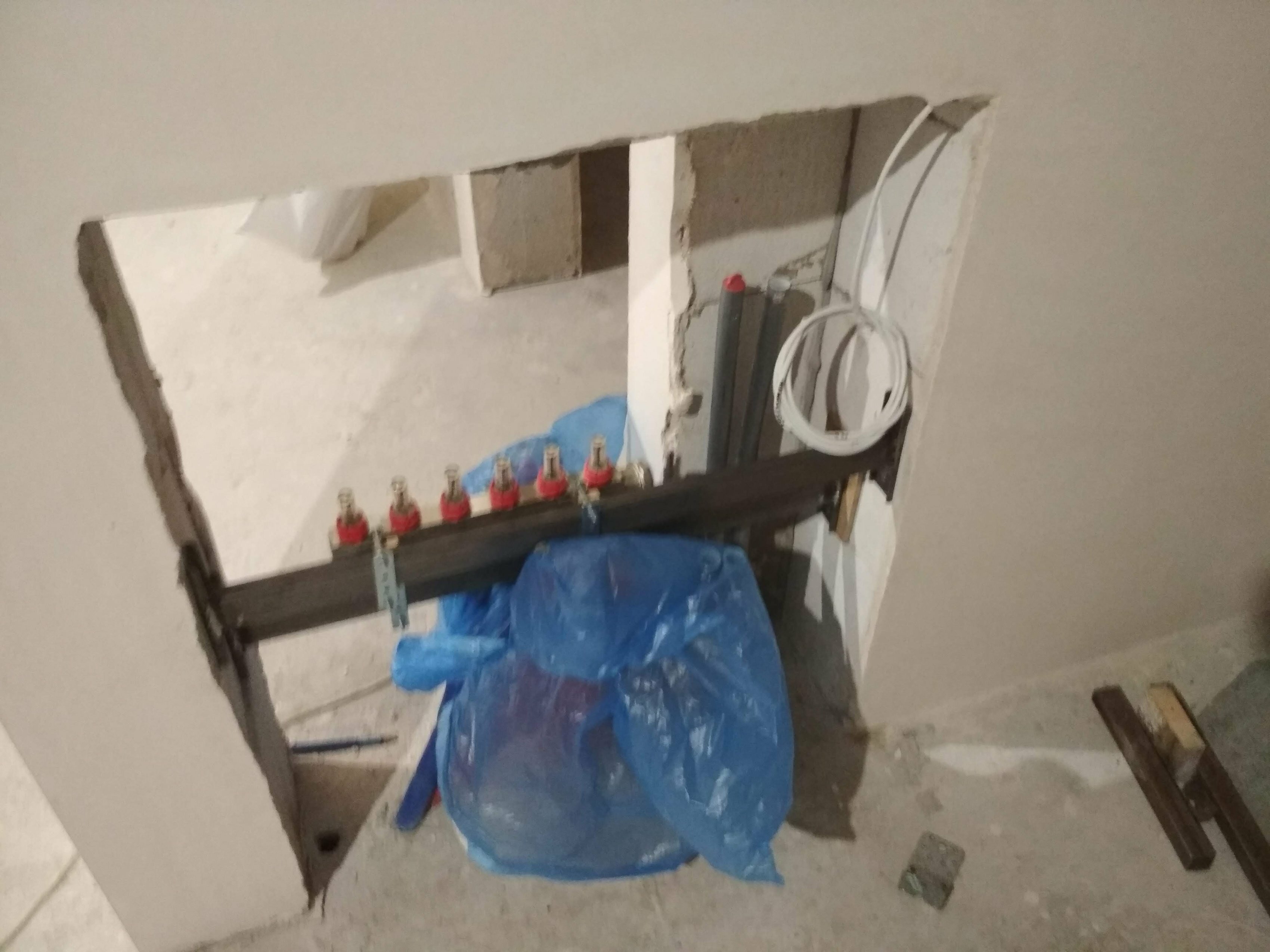

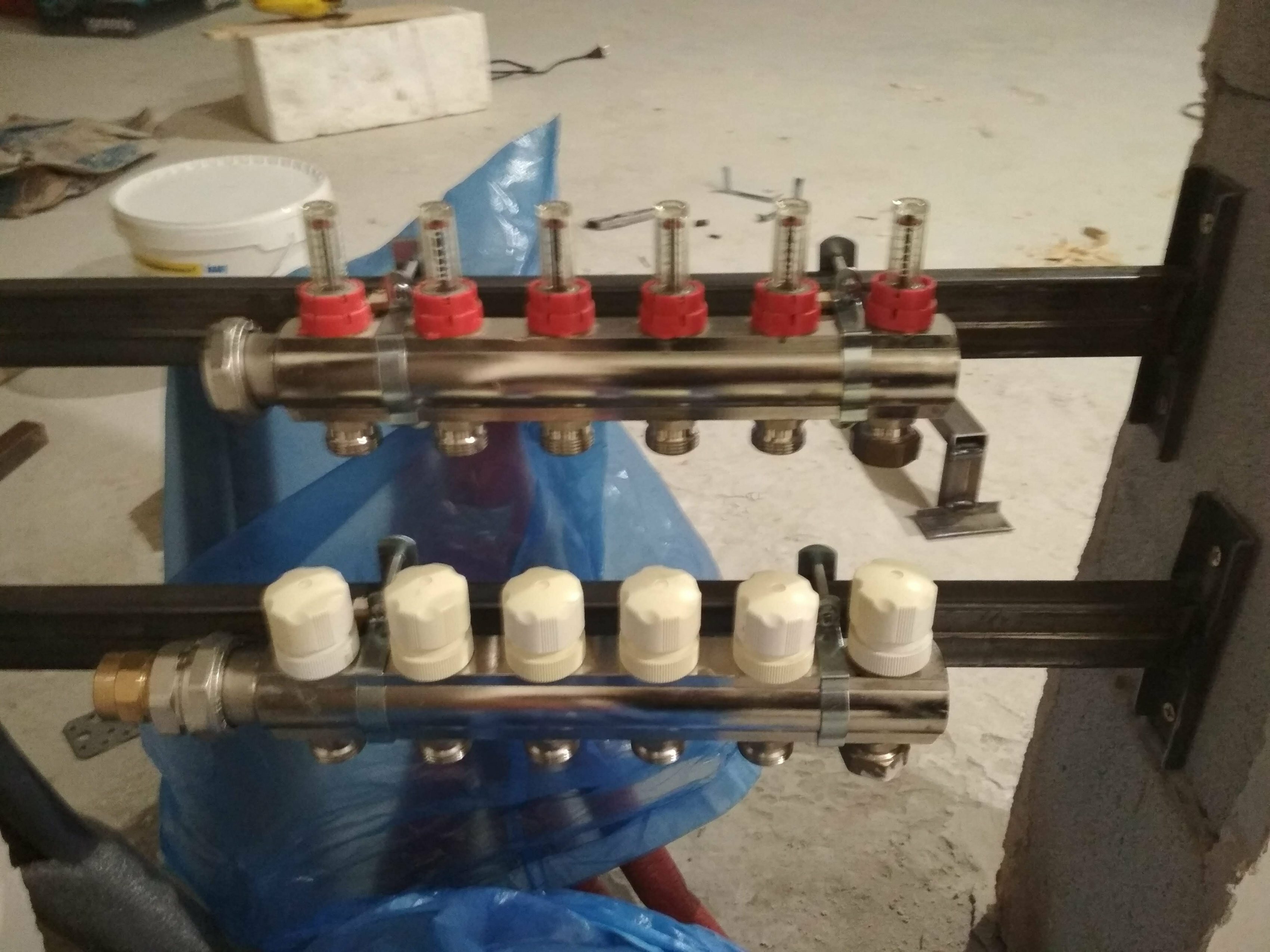

Сегодня начал пайку труб отопления. Работа очень творческая, нужно много думать... Начали колхозить крепления для коллекторов, устанавливаемых внутри стены.
