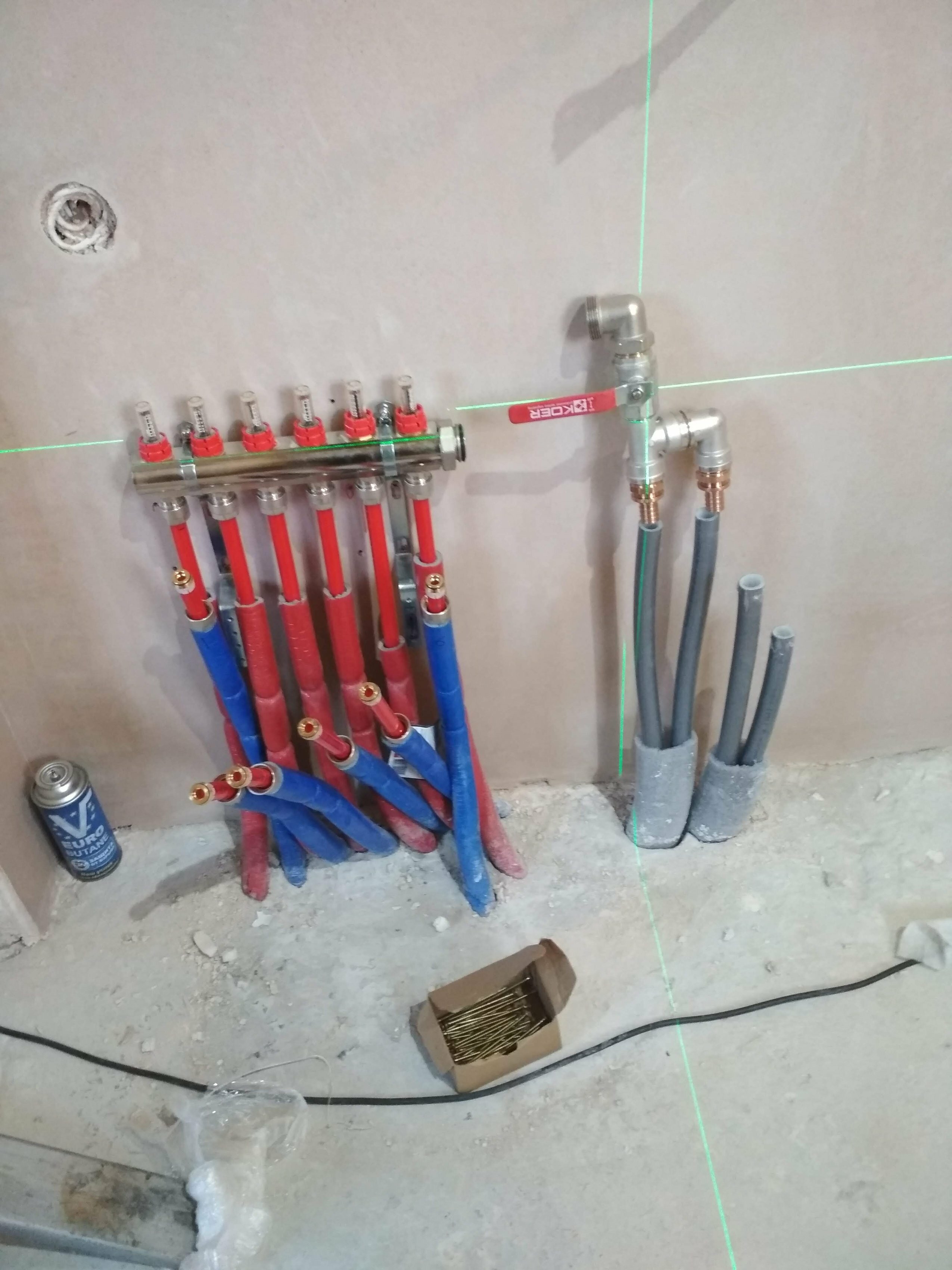

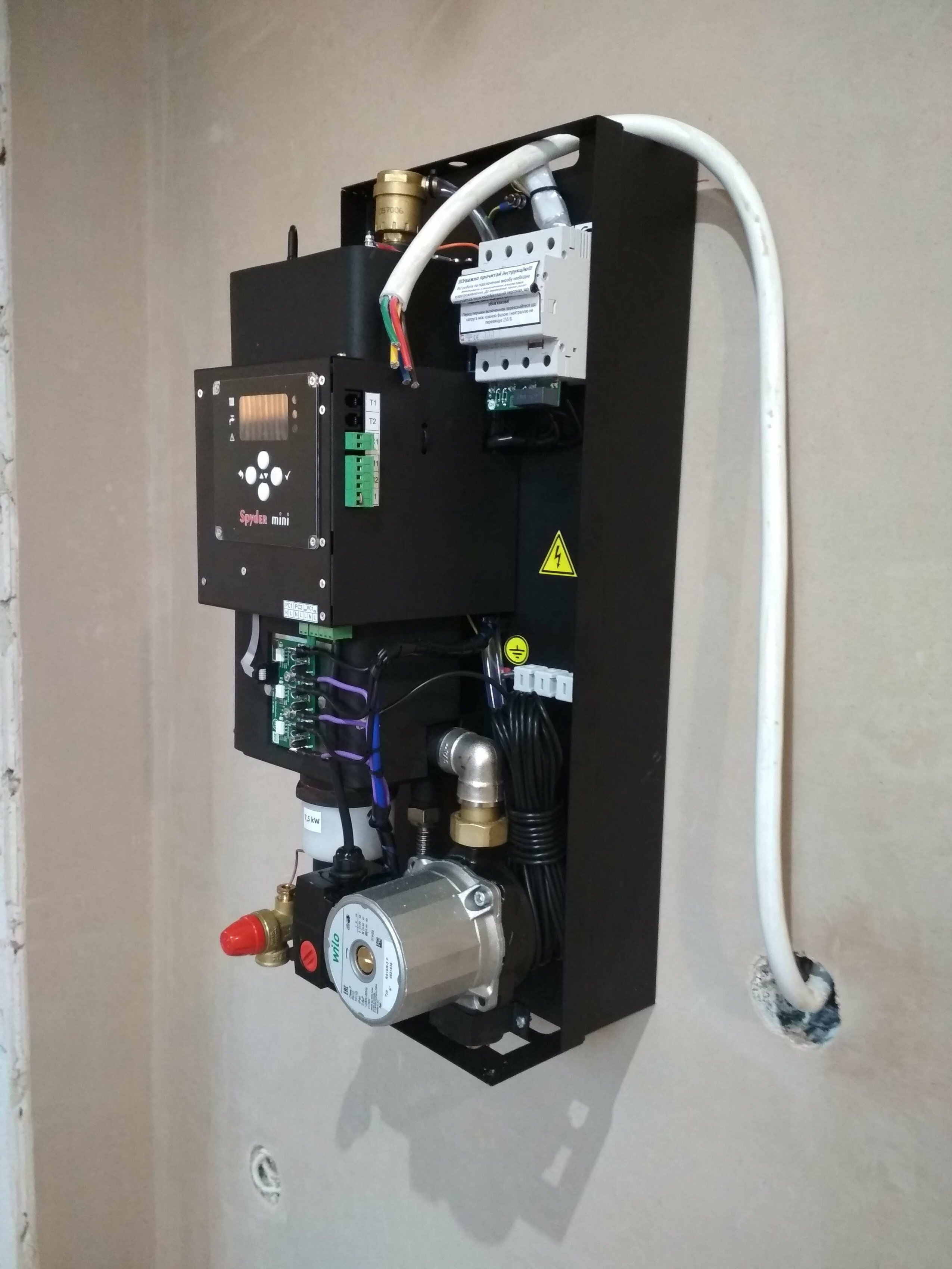

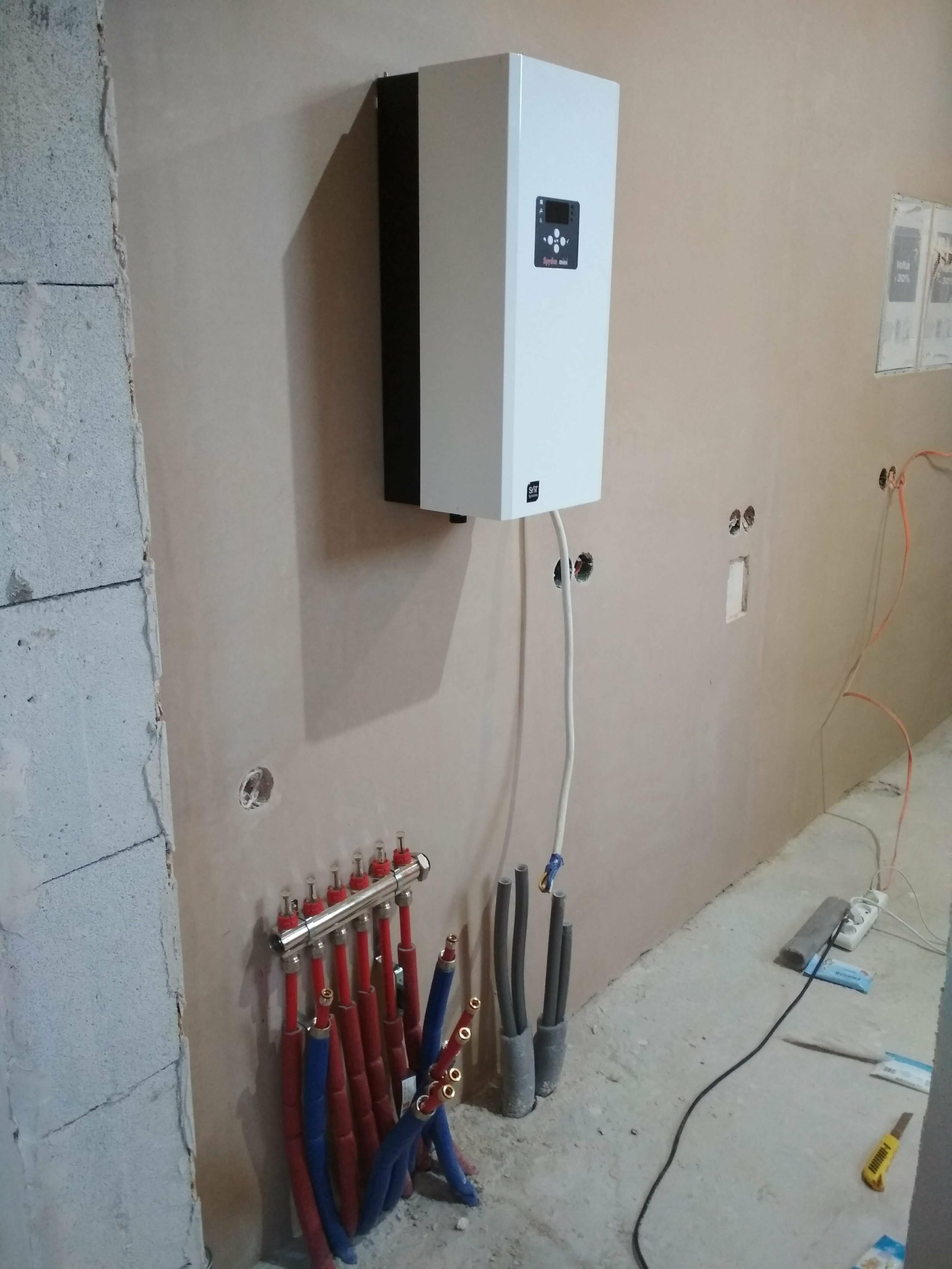

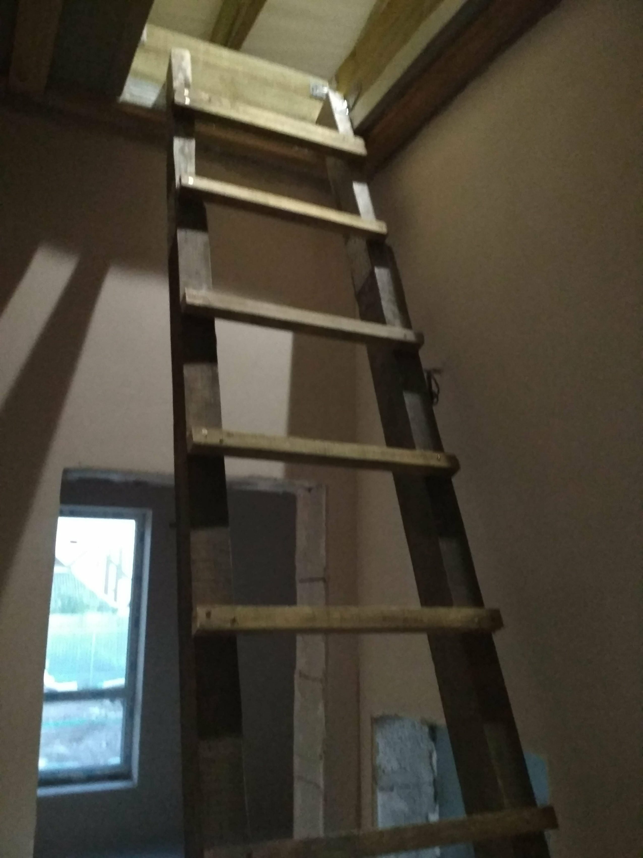

Сегодня вымел дом после штукатуров, в чистоте намного приятнее работать. Приступил к творческой работе - окончательной установке гребенок теплого пола и присоединению электрокотла. Сделал примерку, нужно будет кучу фитингов докупить. Кум тем временем сделал лестницу на чердак ( и чего я раньше ее сделать не додумался?)).

Намечается что-то интересное. Будет конечно дорого, но ничего не могу с собой поделать.
4 минуты назад, apereverzev сказал:
Тю, это фигня! У меня осталось 3 пакета фиттингов (медь, ППР и ПЭ), плюс полностью насосно-смесительный узел, плюс всякие голимые редукторы и фильтры (типа икмы-калеффи, которые я потом заменил на ханивелл), паяльники для ППР и целый багаж знаний - как самому стать сантехником и зарабатывать на пенсии. А до этого я аналогично себе и электрику делал, все к лучшему, зато починить сможете за 2 минуты :)
1 час назад, apereverzev сказал:
Три года назад считала, если трасса с множеством фитингов и компактная, выходило даже дешевле чем пресс- фитинги на трубах среднего сегмента.

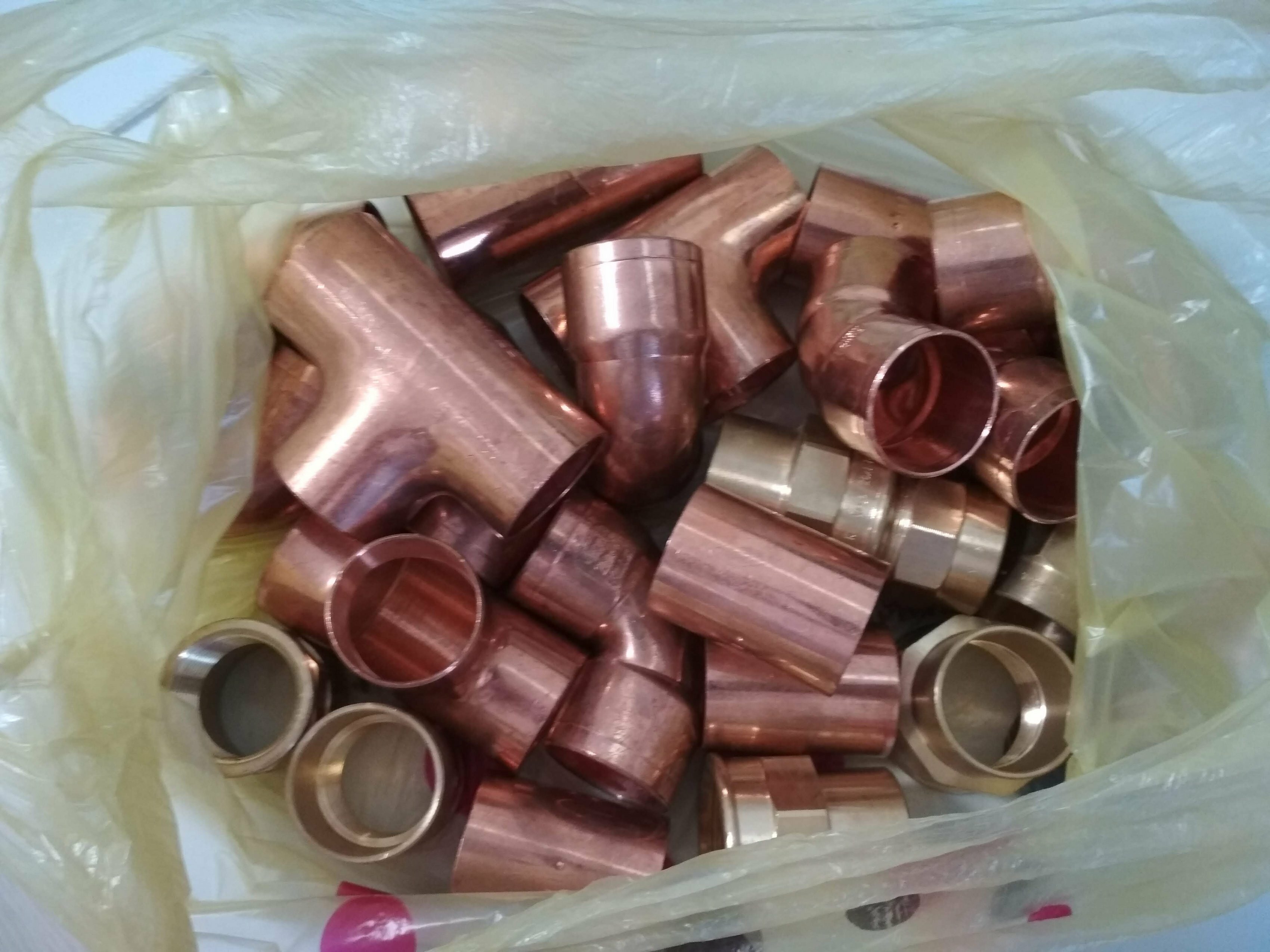

и была у меня даже безумная идея самой склепать все это. Тому было прикуплено разных троийничков и пару- тройку труб, щетки, припои. Да все изменилось. Тому осталось кой- чего. Если надо свистите- подарю
Змінено користувачем Сарочка
39 минут назад, Сарочка сказал:
Эх где же Вы раньше были)). Скиньте в личку фото того, что осталось, может что-нибудь мне пригодится, договоримся по приемлемой цене.
Только что, apereverzev сказал:
Постараюсь завтра найти

Прикидывал по фоткам сколько обходится обвязка котла полипропиленом у других форумчан - получалось около 1к грн, у меня же будет 5+, правда с учётом подключения 2 коллекторов и 2 котлов, с возможностью перекрывания любого контура/котла.
