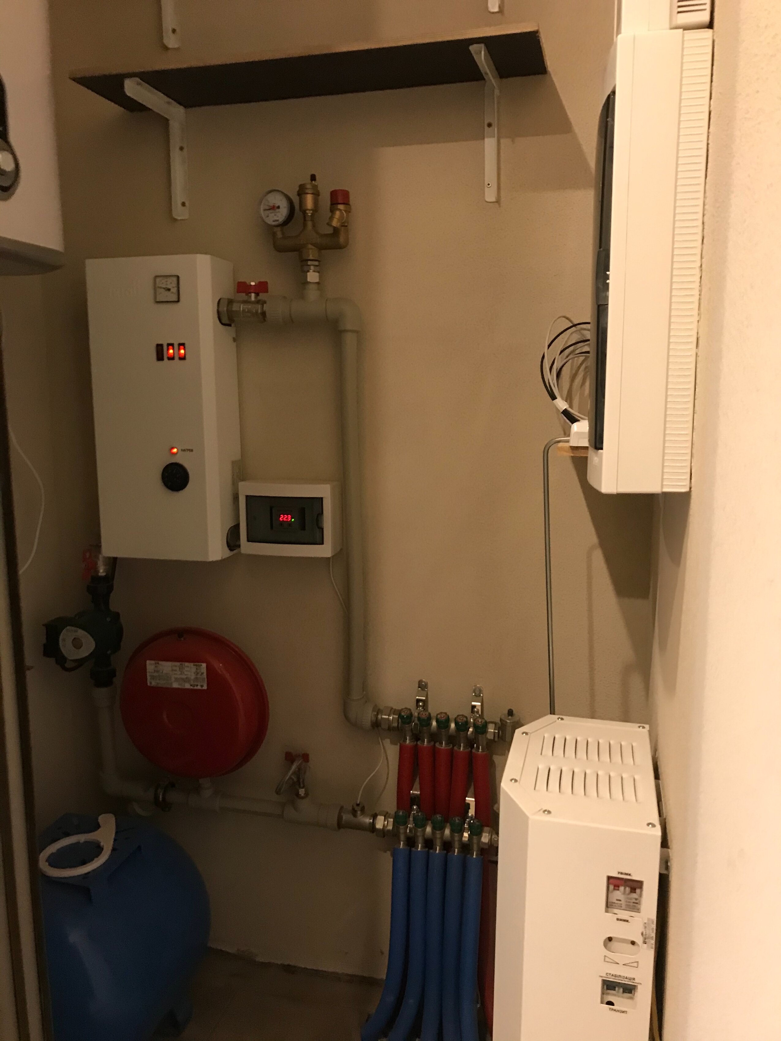

newbee2020 Опубліковано: 6 жовтня 2021 Поділитись Опубліковано: 6 жовтня 2021 кто в теме, расскажите чем принципиально дорогой електро котел отличается от дешёвого? ну типа скат и тенко економ. не считая свистелок всяких типа вайфай (сам думаю поставить) и плавной регулировки мощности (не нужна) есть ещё какие то важные плюшки? может, безопасность как-то по другому реализована? Посилання на коментар Поділитися на інших сайтах More sharing options...
Maryan_bhfz Опубліковано: 6 жовтня 2021 Поділитись Опубліковано: 6 жовтня 2021 У меня тенко эконом, решил в свое время, что за трубу с тенами, контактор и простецкий терморегулятор (по сути все, что там есть) нечего переплачивать. Насос, предохранительный клапан и бак расширительный отдельно. 1 Посилання на коментар Поділитися на інших сайтах More sharing options...
apereverzev Опубліковано: 6 жовтня 2021 Автор Поділитись Опубліковано: 6 жовтня 2021 9 минут назад, newbee2020 сказал: кто в теме, расскажите чем принципиально дорогой електро котел отличается от дешёвого? Наличием качественного насоса, расширительного бака, семисторами вместо контактора, обилием защит, возможностью подключения датчиков, наличием встроенных программ управления, работой и от 220 и от 380В, управление сухим контактом, управление мощностью от аналогового сигнала и ещё, ещё куча всего... 4 Посилання на коментар Поділитися на інших сайтах More sharing options...
newbee2020 Опубліковано: 6 жовтня 2021 Поділитись Опубліковано: 6 жовтня 2021 а в части самого котла (бочки трубы) и тенов? Посилання на коментар Поділитися на інших сайтах More sharing options...
apereverzev Опубліковано: 6 жовтня 2021 Автор Поділитись Опубліковано: 6 жовтня 2021 9 минут назад, newbee2020 сказал: а в части самого котла (бочки трубы) и тенов? Не знаю точно, но не исключаю, что дешман котлы варят просто из чермета. Прикиньте разницу от нормального котла и дешёвого: вам нужно будет докупить насос, группу безопасности, бачок, кучу фитингов, нанять сантехника, раскидать это на пол стены, колхозить управление высоковольтной частью... Куча проводов и громоздкая конструкция. И все ради экономии 200 долларов? Если уж очень заморочиться, то можно вообще эмалированную кострюлю и 4 кипятильника купить б/у, и будет тот же котел)))) 1 Посилання на коментар Поділитися на інших сайтах More sharing options...
Скромный прораб Опубліковано: 6 жовтня 2021 Поділитись Опубліковано: 6 жовтня 2021 2 минуты назад, apereverzev сказал: Не знаю точно, но не исключаю, что дешман котлы варят просто из чермета. А вы думаете протерм, вайлант или виссман сварены из 12Х18Н10Т? Посилання на коментар Поділитися на інших сайтах More sharing options...
apereverzev Опубліковано: 6 жовтня 2021 Автор Поділитись Опубліковано: 6 жовтня 2021 2 минуты назад, Скромный прораб сказал: А вы думаете протерм, вайлант или виссман сварены из 12Х18Н10Т Не знаю, не интересовался, но скорее всего минимальное легирование присутствует. Посилання на коментар Поділитися на інших сайтах More sharing options...
Скромный прораб Опубліковано: 6 жовтня 2021 Поділитись Опубліковано: 6 жовтня 2021 (змінено) 9 минут назад, apereverzev сказал: Прикиньте разницу от нормального котла и дешёвого: вам нужно будет докупить насос, группу безопасности, бачок, кучу фитингов, нанять сантехника, раскидать это на пол стены, колхозить управление высоковольтной частью... Куча проводов и громоздкая конструкция. И все ради экономии 200 долларов? Если уж очень заморочиться, то можно вообще эмалированную кострюлю и 4 кипятильника купить б/у, и будет тот же котел)))) В нише 1м2 все описанное вами хозяйство просто теряется Змінено 6 жовтня 2021 користувачем Скромный прораб 3 Посилання на коментар Поділитися на інших сайтах More sharing options...
apereverzev Опубліковано: 6 жовтня 2021 Автор Поділитись Опубліковано: 6 жовтня 2021 (змінено) 6 минут назад, Скромный прораб сказал: В нише 1м2 все описанное вами хозяйство просто теряется Да , но это все нужно приобрести , собрать, и как ни крути в мини корпусе это эстетичней смотрится. Сколько получилось сэкономить? Змінено 6 жовтня 2021 користувачем apereverzev 1 Посилання на коментар Поділитися на інших сайтах More sharing options...
Скромный прораб Опубліковано: 6 жовтня 2021 Поділитись Опубліковано: 6 жовтня 2021 1 минуту назад, apereverzev сказал: Да , но это все нужно приобрести , собрать, и как ни крути в мини корпусе это эстетичный смотрится. Сколько получилось сэкономить? Экономия была на втором плане, главное отсутствие каких либо мозгов (дабы была возможность вставить свои) и надежность. 10 тысяч сэкономленных лишь приятный бонус 1 Посилання на коментар Поділитися на інших сайтах More sharing options...
newbee2020 Опубліковано: 6 жовтня 2021 Поділитись Опубліковано: 6 жовтня 2021 11 минут назад, apereverzev сказал: Не знаю точно, но не исключаю, что дешман котлы варят просто из чермета. Прикиньте разницу от нормального котла и дешёвого: вам нужно будет докупить насос, группу безопасности, бачок, кучу фитингов, нанять сантехника, раскидать это на пол стены, колхозить управление высоковольтной частью... Куча проводов и громоздкая конструкция. И все ради экономии 200 долларов? Если уж очень заморочиться, то можно вообще эмалированную кострюлю и 4 кипятильника купить б/у, и будет тот же котел)))) для экспериментов купил за 1500 грн бушный дешман 9квт 380. внутри бачок и платка управления с тремя транзисторами. все это барахло выпилю, поставлю удобные мне контроллеры (2канальный сяоми 500 грн и примерно столько же за SSR ). защиту добавить, насос бачок отдельно, мне кажется так удобнее, чем все в корпус котла тулить. думаю может и на постоянку останется, если все пойдет по плану. Посилання на коментар Поділитися на інших сайтах More sharing options...
apereverzev Опубліковано: 6 жовтня 2021 Автор Поділитись Опубліковано: 6 жовтня 2021 4 минуты назад, newbee2020 сказал: для экспериментов купил за 1500 грн бушный дешман 9квт 380. внутри бачок и платка управления с тремя транзисторами Ну тут уже не в экономии дело, а просто руки чешутся). Посилання на коментар Поділитися на інших сайтах More sharing options...

Narval Опубліковано: 7 жовтня 2021 Поділитись Опубліковано: 7 жовтня 2021 26 минут назад, Vikctor сказал: Для БКН ещё одна коробка нужна поменьше за отдельные деньги. Незнаю… себе решил реализовать без трехходового. котел работает на температуре 45-60 градусов постоянно идет на бкн а обратка бкн идет уже в коллектор через подмес. Посилання на коментар Поділитися на інших сайтах More sharing options...

Narval Опубліковано: 7 жовтня 2021 Поділитись Опубліковано: 7 жовтня 2021 1 час назад, Vikctor сказал: а если БКН нагрелся до заданной температуры, а СО ещё не время отключаться? Непонимаю в чем вопрос. насос котла крутит, и в любом случае прогоняет через бкн, и далее на коллектор. летом когда отопление не нужно, просто через байпас отключаю коллектор и работает только на гвс. 1 Посилання на коментар Поділитися на інших сайтах More sharing options...
standov Опубліковано: 7 жовтня 2021 Поділитись Опубліковано: 7 жовтня 2021 (змінено) 15 часов назад, newbee2020 сказал: а в части самого котла (бочки трубы) и тенов? в части тенов протерм/вайланд выгодно отличается их количеством, да возникает вопрос потенциальной замены если что но с точки зрения количества тенов и того как он ими управляет котел очень "правильный", с 1квт шагом не только лишь все умеют "модулировать" Змінено 7 жовтня 2021 користувачем standov Посилання на коментар Поділитися на інших сайтах More sharing options...
