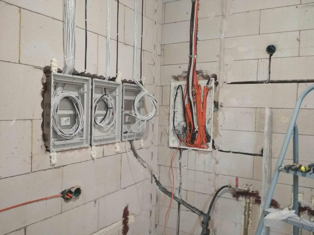

Электрики навели красоту, выставили щитки по маякам. Штукатуры медленно но уверенно работают, результатом очень доволен. Стены очень гладкие и ровные, спасибо @Narval за рекомендацию! Вместе с окнами сразу делают и откосы на окнах.
зачем 2 гор штробы если можно было обойтись одной?
гор штробы зло, большая вероятность что потом забудешь что там штроба и будешь искать фотки со стройки)
про диагональную штробу вообще молчу, там гофра? закладная на что-то?
и я правильно понял что 3 по 36 модулей (условно) это слаботочка и умный дом (похоже на хагер вольта)
а щит на 48 - 52 модуля на электрику, один на весь дом?

1 минуту назад, metall_version сказал:
То кабель на стаб, там токи, и вообще лучше было каждый кабель в отдельную штробу
2 минуты назад, apereverzev сказал:
ну вообще кабель выбирается под условия эксплуатации, а не наоборот 😉
5 минут назад, metall_version сказал:
да, это зло, но хоть и небольшая, но экономия. Фотки с проводкой я всегда смотрю перед сверлением стен.
6 минут назад, metall_version сказал:
Это закладная для оптоволокна, которое буду протягивать позже
14 минут назад, metall_version сказал:
Да.
не очень в теме умного дома, а что в тех трех щитах размещать?
и один щит на электрику на 48 модулей мб и хватит на дом, если он около 100м2
и что по молниезащите, хотябы узипы будут?
13 минут назад, metall_version сказал:
Инет - один щит, видеонаблюдение - второй, в третьем всякие контроллеры, ардуины, малины и тд.
15 минут назад, metall_version сказал:
там много модулей, т.к. все сложно - 3 фазы, стабы, куча групп, неотключаемые нагрузки, бесперебойники,  даже сам еще не знаю что и как там будет.
16 минут назад, metall_version сказал:
еще не знаю, пока в эту тему не вникал
12 минут назад, apereverzev сказал:
там нужно прилично места, плюс требования к размещению  кабелей. так что лучше вникнуть сразу. особенно если планируется ИБП, подключаемый к щиту
6 минут назад, shneider_vova сказал:
словой щит у меня на 72 модуля
узип не ставится в основном щите, например в отдельном небольшом,
и там есть еще ряд требований к нему, лучше сразу проконсультируйтесь с грамотными электриками

1 час назад, metall_version сказал:
На улице будет ещё один маленький промежуточный щиток, наверное там и поставим.
