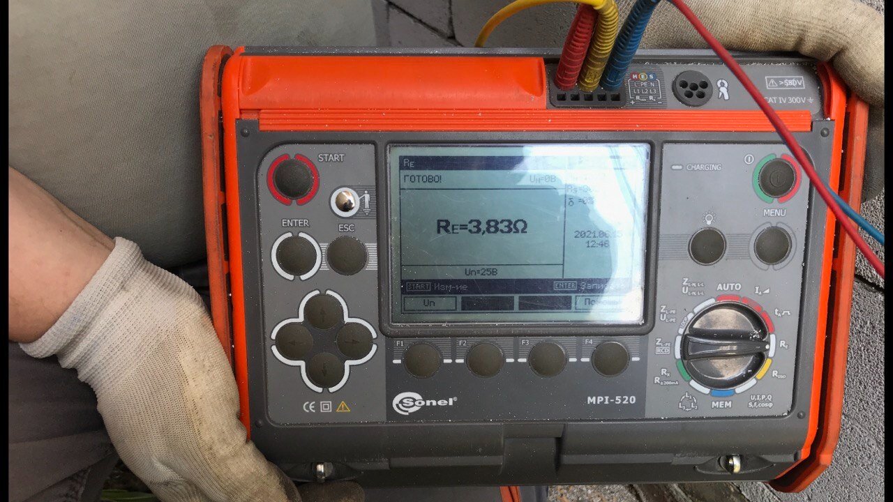

apereverzev Опубліковано: 10 вересня 2021 Автор Поділитись Опубліковано: 10 вересня 2021 (змінено) Сегодня электрики сделали заземление, забивали штырь в землю. Сопротивление составляет 3.4 Ома. Много это или мало? Измеряли очень интересным способом - забивали еще несколько штырей на удалении 20 и 30 м от заземления, соединяли проводами, и меряли древним прибором. Змінено 10 вересня 2021 користувачем apereverzev 1 Посилання на коментар Поділитися на інших сайтах More sharing options...
Скромный прораб Опубліковано: 10 вересня 2021 Поділитись Опубліковано: 10 вересня 2021 (змінено) Норма. А за те деньги, которые они берут, прибор древним не может быть по определению))) Змінено 10 вересня 2021 користувачем Скромный прораб 1 Посилання на коментар Поділитися на інших сайтах More sharing options...

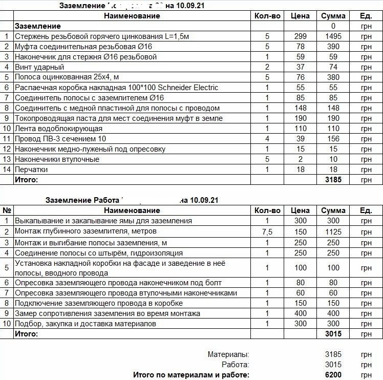

apereverzev Опубліковано: 10 вересня 2021 Автор Поділитись Опубліковано: 10 вересня 2021 Смета за заземление подъехала. 3 Посилання на коментар Поділитися на інших сайтах More sharing options...

metall_version Опубліковано: 10 вересня 2021 Поділитись Опубліковано: 10 вересня 2021 (змінено) 5 часов назад, apereverzev сказал: Сегодня электрики сделали заземление, забивали штырь в землю. Сопротивление составляет 3.4 Ома. Много это или мало? Измеряли очень интересным способом - забивали еще несколько штырей на удалении 20 и 30 м от заземления, соединяли проводами, и меряли древним прибором. отлично, норма вроде 20 или 30 ом а где фотки?) и что к этому контуру идет, и от куда Змінено 10 вересня 2021 користувачем metall_version Посилання на коментар Поділитися на інших сайтах More sharing options...
Tamburello Опубліковано: 10 вересня 2021 Поділитись Опубліковано: 10 вересня 2021 5 часов назад, apereverzev сказал: Сегодня электрики сделали заземление, забивали штырь в землю. Сопротивление составляет 3.4 Ома. Много это или мало? у разі використання заземлювального пристрою тільки для електроустановок напругою понад 1 кВ, а також у разі використання його одночасно для електроустановок напругою до 1 кВ, у яких N-, PEN-, (PE)-провідники не виходять за межі цього заземлювального пристрою, (1.7.4) але не більше ніж 10 Ом. 1 Посилання на коментар Поділитися на інших сайтах More sharing options...

GraD_Kh Опубліковано: 11 вересня 2021 Поділитись Опубліковано: 11 вересня 2021 20 часов назад, apereverzev сказал: Смета за заземление подъехала. А почему не захотели нержавейку вместо оцинковки? Посилання на коментар Поділитися на інших сайтах More sharing options...
apereverzev Опубліковано: 11 вересня 2021 Автор Поділитись Опубліковано: 11 вересня 2021 1 минуту назад, GraD_Kh сказал: почему не захотели нержавейку вместо оцинковки Положился на опыт электриков, сказали что сейчас это самый ходовой материал. Посилання на коментар Поділитися на інших сайтах More sharing options...

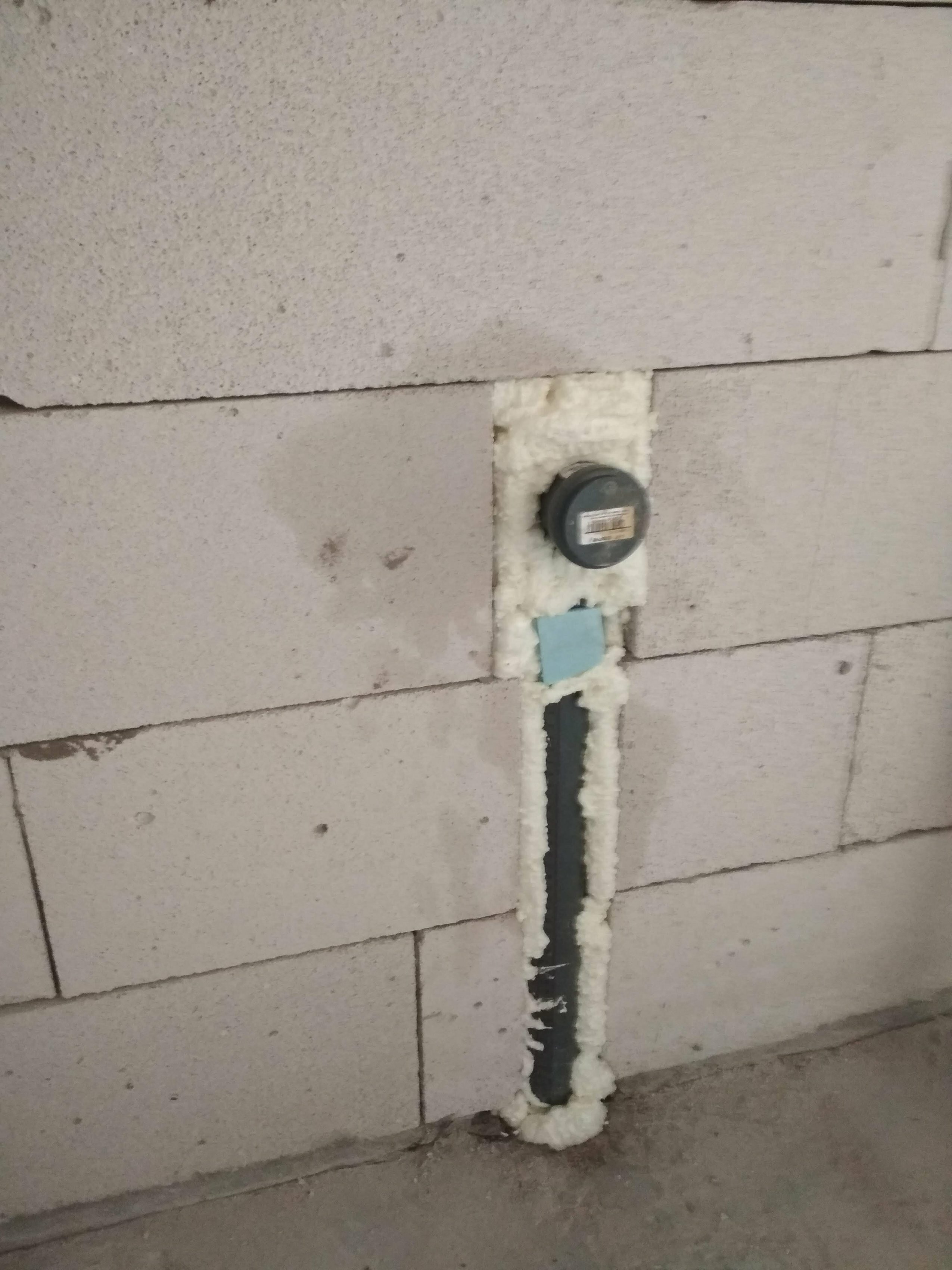

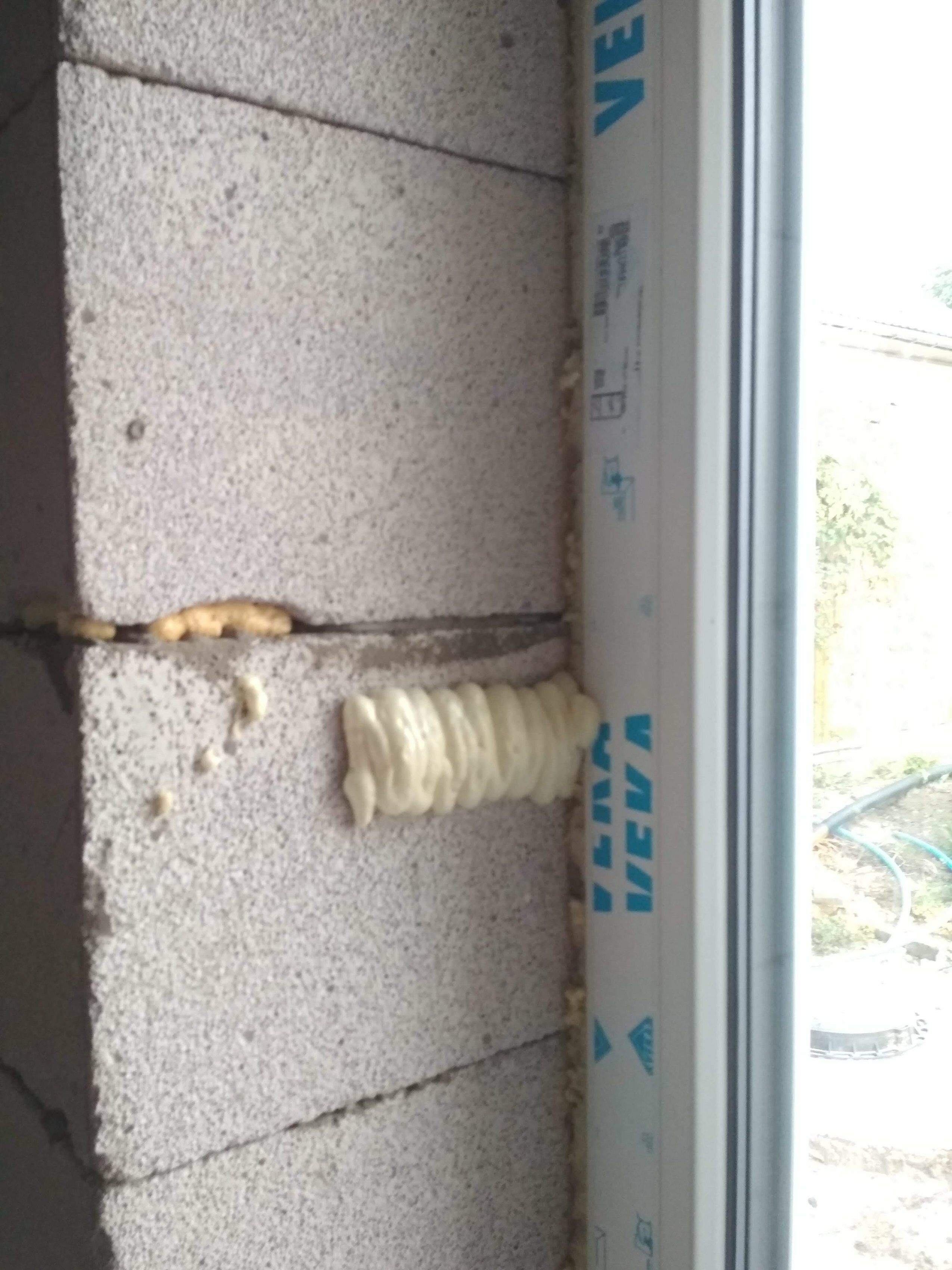

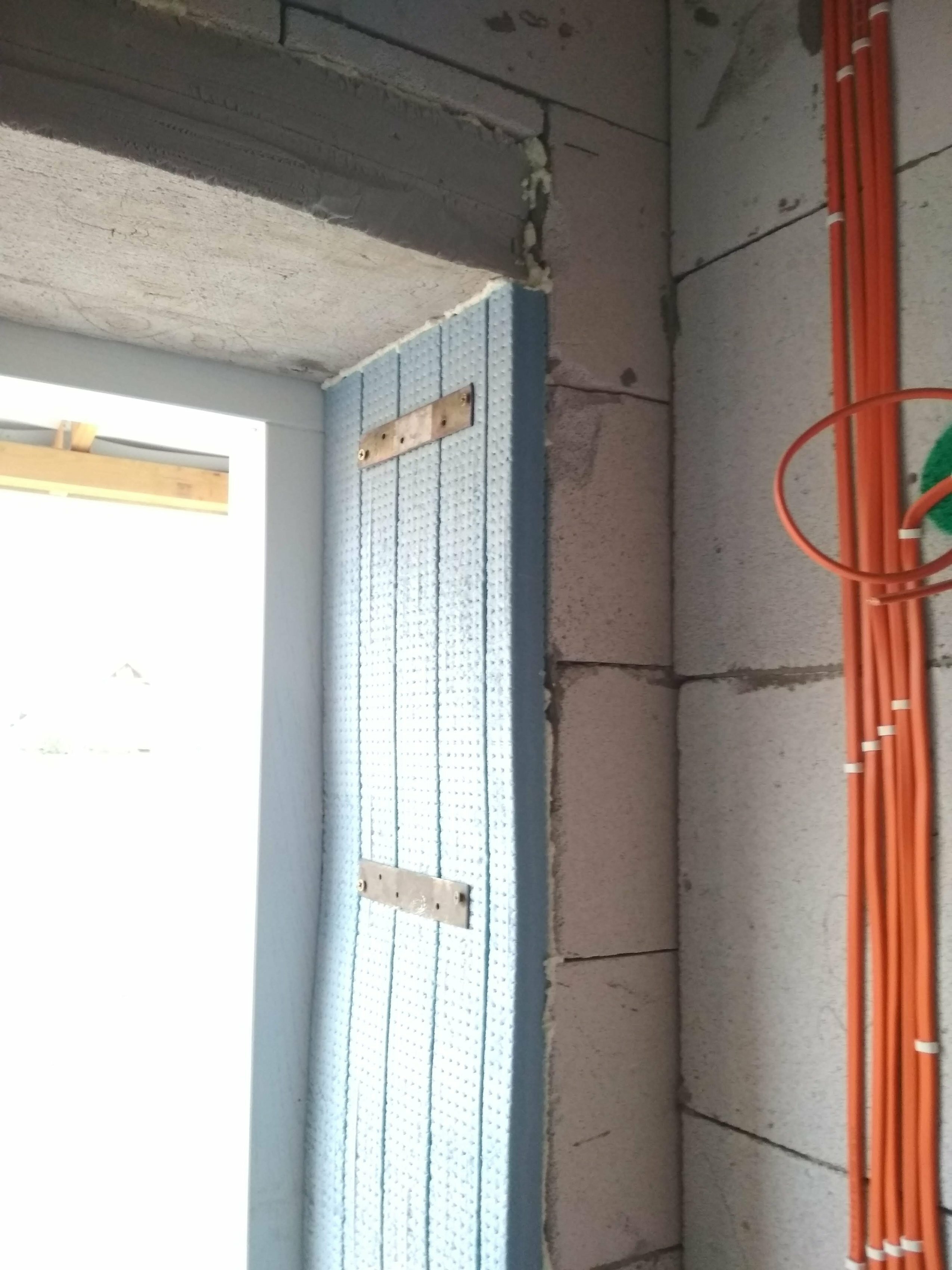

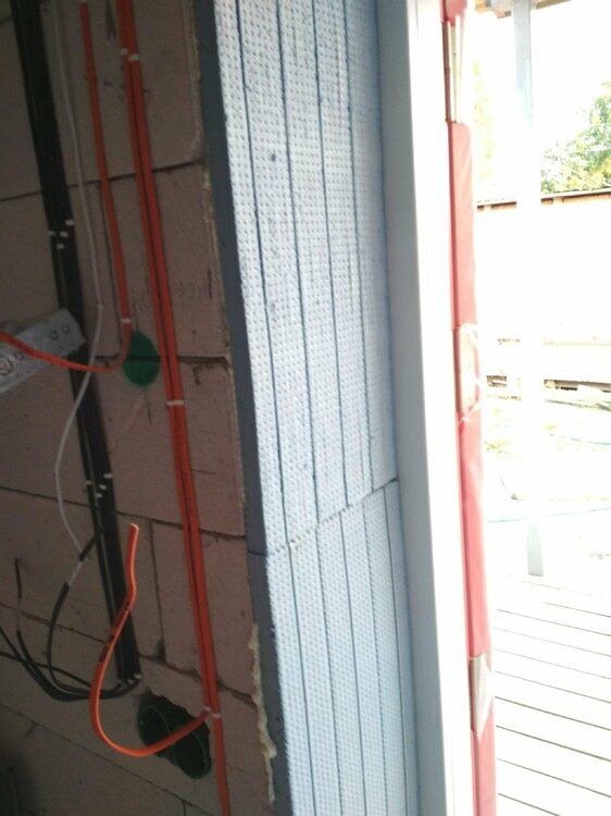

apereverzev Опубліковано: 12 вересня 2021 Автор Поділитись Опубліковано: 12 вересня 2021 Сегодня закончили подготовительные работы перед штукатуркой: утеплили откос входной двери ЭППСом, облагородили выводы канальи, утеплили стальные пластины крепежа окон, закрыли все вент выходы. 2 Посилання на коментар Поділитися на інших сайтах More sharing options...
Dendnepr Опубліковано: 12 вересня 2021 Поділитись Опубліковано: 12 вересня 2021 А вентиляцию зачем закрыли? Посилання на коментар Поділитися на інших сайтах More sharing options...
apereverzev Опубліковано: 12 вересня 2021 Автор Поділитись Опубліковано: 12 вересня 2021 1 минуту назад, Dendnepr сказал: А вентиляцию зачем закрыли? чтобы штукатурная смесь в каналы не попала, у меня выходы на стенах. Посилання на коментар Поділитися на інших сайтах More sharing options...
Dendnepr Опубліковано: 12 вересня 2021 Поділитись Опубліковано: 12 вересня 2021 А. Понял. Думал парилку собрались делать для штукатурки Посилання на коментар Поділитися на інших сайтах More sharing options...

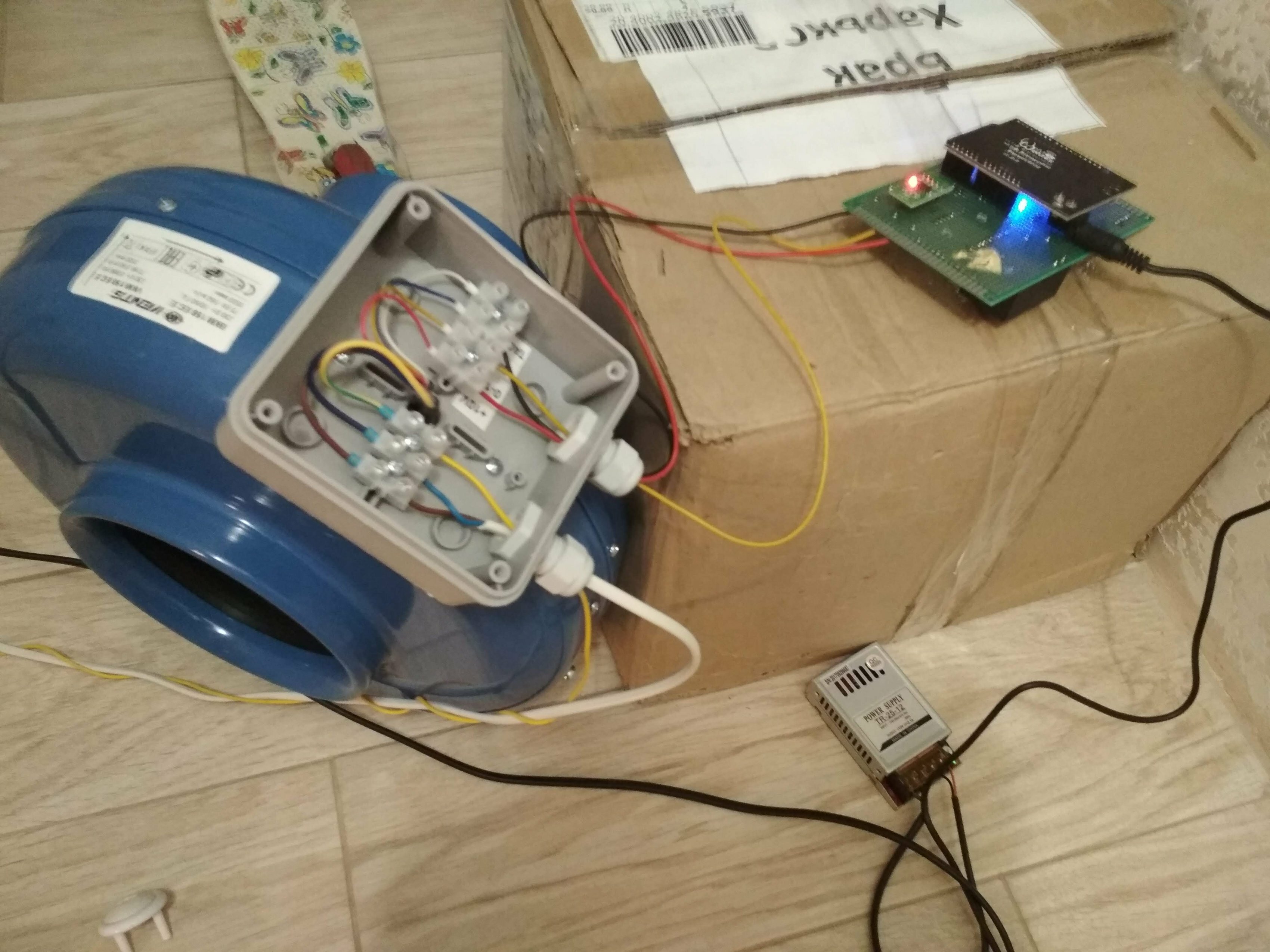

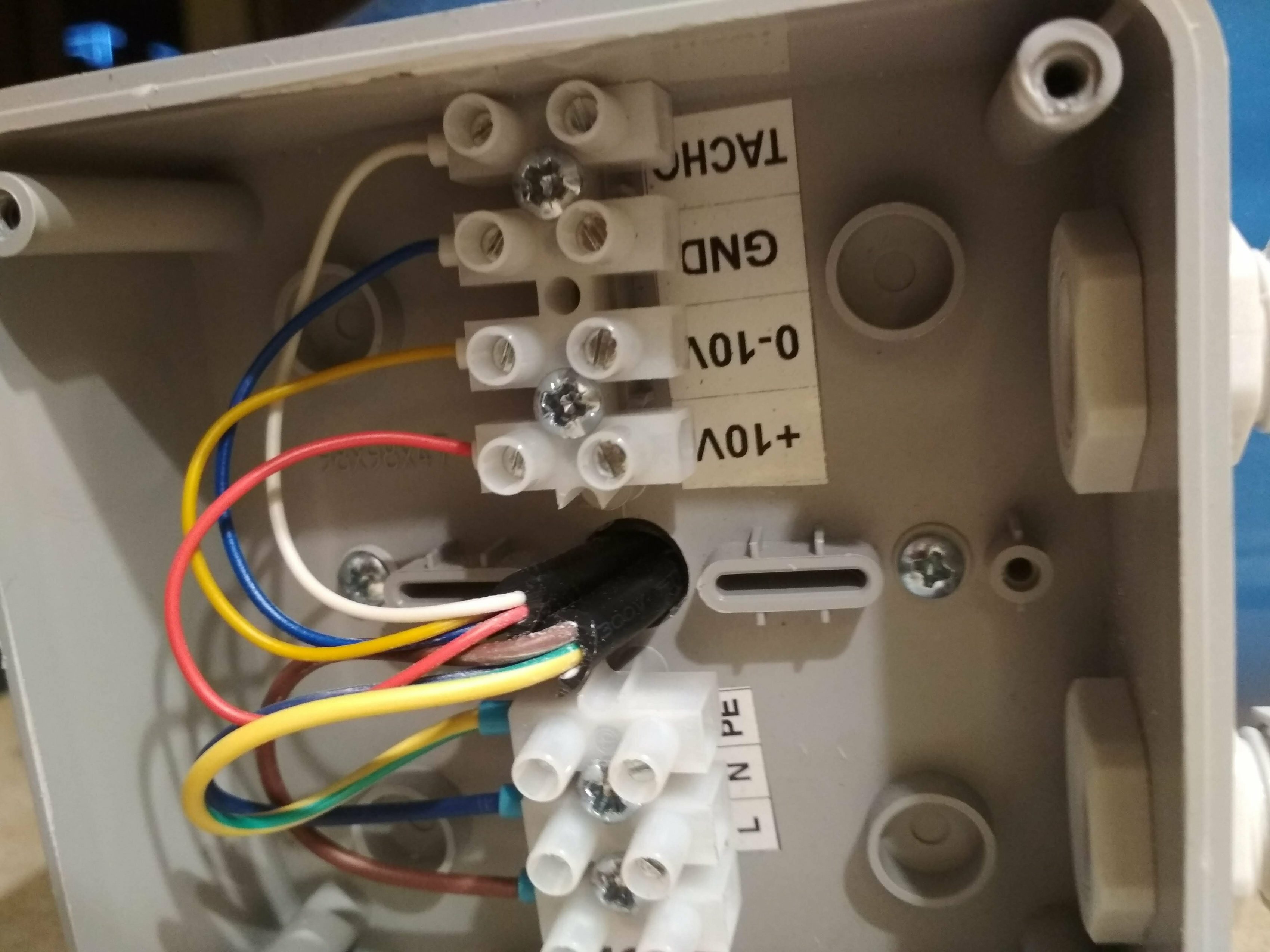

apereverzev Опубліковано: 14 вересня 2021 Автор Поділитись Опубліковано: 14 вересня 2021 (змінено) Сегодня получил новую игрушку - вентилятор Вентс с управлением по напряжению 0-10В. Собрал плату управления на основе ESP32 и DigiPot-а. Управлял с телефона по блютусу. Когда все заработало - радовался как ребенок. Может кто-то знает как работает вывод TACHO и зачем он нужен? Змінено 14 вересня 2021 користувачем apereverzev 5 Посилання на коментар Поділитися на інших сайтах More sharing options...
yur43 Опубліковано: 15 вересня 2021 Поділитись Опубліковано: 15 вересня 2021 Можливо ТАХО вихід частоти обертання двигуна. Осцилографом дивитися параметри імпульсів. Як тихо працює вентилятор і посилання якщо можна. 1 Посилання на коментар Поділитися на інших сайтах More sharing options...
