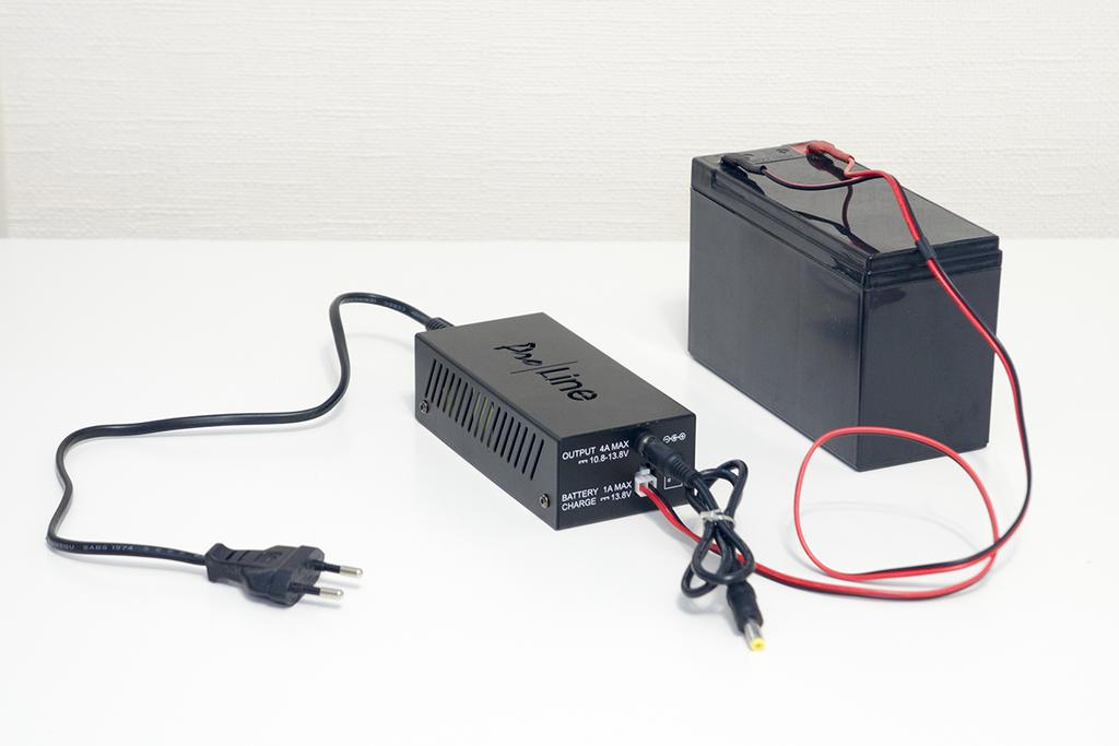

apereverzev Опубліковано: 7 вересня 2021 Автор Поділитись Опубліковано: 7 вересня 2021 1 минуту назад, newbee2020 сказал: чтобы профессионалы ставили на уличные камеры бесперебойник, на PoE камеры бесперебойник прям вообще без проблем ставится, и его таки почти всегда ставят, более того , он ставится даже без инвертора - просто DC-DC преобразователь с 12В до 48В. Потери при такой схеме меньше, чем при схеме 12В - 230В -12В. Посилання на коментар Поділитися на інших сайтах More sharing options...
apereverzev Опубліковано: 7 вересня 2021 Автор Поділитись Опубліковано: 7 вересня 2021 9 минут назад, newbee2020 сказал: не только саму камеру, но и коммутаторы, потому что в роутер ведь такой пучек не пристроить. да, так и есть , все камеры, роутер, видеорегистратор запитываются от бесперебойника Посилання на коментар Поділитися на інших сайтах More sharing options...

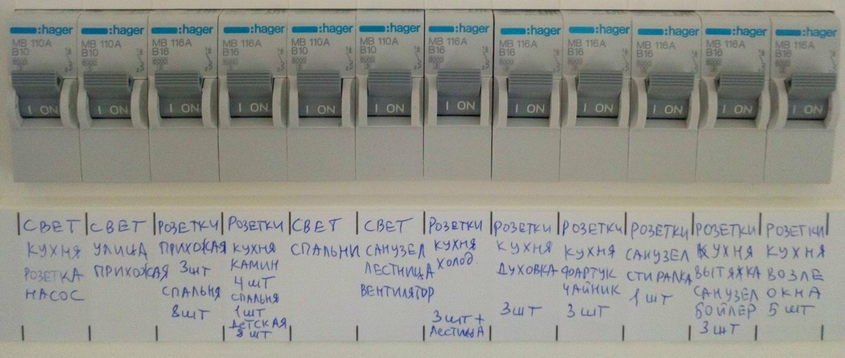

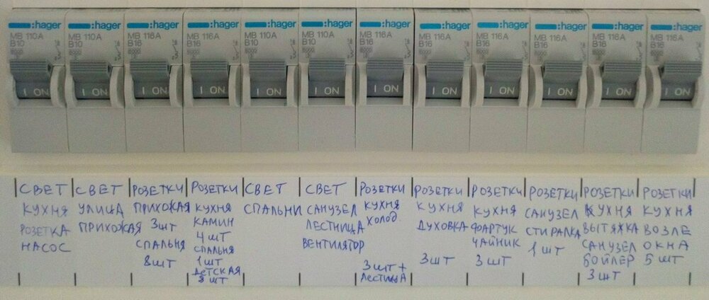

normal Опубліковано: 7 вересня 2021 Поділитись Опубліковано: 7 вересня 2021 1 час назад, Tamburello сказал: местные специолизды ж предсказывают не более 24 автоматов на такую площадь и 408 метров кабеля То у вас зрение уже хреновое, там речь шла о 180м2, а на 100м2 хватит с головой 12 автоматов + 300м силового кабеля, вот мои автоматы первого этажа в 100м, которые ни разу не срабатывали, т.к. все рассчитано с троекратным запасом по мощности. Но харьковским электрикам конечно грех не заработать: штробить ничего не надо, кабеля крепятся саморезами, только и мотай метраж 2 Посилання на коментар Поділитися на інших сайтах More sharing options...

newbee2020 Опубліковано: 7 вересня 2021 Поділитись Опубліковано: 7 вересня 2021 (змінено) 10 минут назад, apereverzev сказал: на PoE камеры бесперебойник прям вообще без проблем ставится, и его таки почти всегда ставят, более того , он ставится даже без инвертора - просто DC-DC преобразователь с 12В до 48В. Потери при такой схеме меньше, чем при схеме 12В - 230В -12В. да "профессионалам" чем сложнее, тем лучше. я решил вопрос бесперебойки для камеры более элегантно такой же запитал роутер и хаб сяоми. еще вот думаю третью поставить на калитку (замок на 12В и вай фай релюшка на 5В). пока только контроллер нашел туя, сяоми надо перепаивать. отличная штука, рекомендую. www.olx.ua/d/uk/obyavlenie/mini-ups-12v-5v-iz-litiy-ionnyh-akkumulyatorov-dlya-routerov-ipkamer-IDM3rHP.html вот мысль дурная в голову пришла, к ней добавить инвертор на 220 маломощный .. для сирены и еще мелочевки какой. и полностью заавтономить интернет, хаб, камеры и сигнализацию малой кровью. Змінено 7 вересня 2021 користувачем newbee2020 1 Посилання на коментар Поділитися на інших сайтах More sharing options...

apereverzev Опубліковано: 7 вересня 2021 Автор Поділитись Опубліковано: 7 вересня 2021 (змінено) 3 минуты назад, newbee2020 сказал: я решил вопрос бесперебойки для камеры более элегантно такой же запитал роутер и хаб сяоми. т.е у Вас для каждой камеры стоит такой бесперебойник? Какие у Вас камеры, сколько они стоят? Змінено 7 вересня 2021 користувачем apereverzev Посилання на коментар Поділитися на інших сайтах More sharing options...
newbee2020 Опубліковано: 7 вересня 2021 Поділитись Опубліковано: 7 вересня 2021 (змінено) 6 минут назад, apereverzev сказал: т.е у Вас для каждой камеры стоит такой бесперебойник? Какие у Вас камеры, сколько ни стоят? пока что подключена одна камера, на уличном столбе висит, пол участка кроет нормально, дорогу, входную группу, еще вторую хочу поставить попозже в конец участка другую половину перекрыть. камеры какие то с али полу ноунейм, по 30 долларов. достаточно, чтобы увидеть, все ли в порядке. есть двусторонний звук, запись в облако (платно), запись на карту. даже типа обнаружение движения по зонам наблюдения, но но на улице срабатывает постоянно на все, отключил Змінено 7 вересня 2021 користувачем newbee2020 Посилання на коментар Поділитися на інших сайтах More sharing options...

newbee2020 Опубліковано: 7 вересня 2021 Поділитись Опубліковано: 7 вересня 2021 (змінено) 10 минут назад, Tamburello сказал: что-то мучают сомнения, что маленькая платка этого, по сути, повер банка, вытянет постоянное использование промышленное. ибо схемотехника под такие задачи выглядит покрупнее, рассыпухи там побольше, ну и вообще. ну на вашей фотке там 4 Ампера, а тут 2 ампера на 12В и 3 на 5В, слабее будет. пока пару недель работает, посмотрим как по надежности. было одно отключение на пол дня, справилось хорошо. Змінено 7 вересня 2021 користувачем newbee2020 Посилання на коментар Поділитися на інших сайтах More sharing options...

Narval Опубліковано: 7 вересня 2021 Поділитись Опубліковано: 7 вересня 2021 1 час назад, newbee2020 сказал: а в чем проблема с камерами? вай фай отлично справляется. или вы про силовую часть? вот пересматриваю свои фотки - конечно все жиденько смотрится, 6 розеток на одном шнурке, всего 5 линий витой пары, по потолку тяп лям по диагонали раскидал, скрутка-пайка по освещению стыдно даже показывать. кто пояснит зачем так много линий отдельных к розеткам, зачем столько витой пары??? 2.5 ввг несет 6 квт нагрузки на фазу, три чайника одновременно, зачем делить линии?? ну на кухонную плиту понятно, електро котел и такое всякое. на холодильники отдельно, чтобы резервировать. а остальное? А сколько камер у вас тянет по вайфаю и в каком качестве? Посилання на коментар Поділитися на інших сайтах More sharing options...

Vikctor Опубліковано: 7 вересня 2021 Поділитись Опубліковано: 7 вересня 2021 4 часа назад, newbee2020 сказал: 2.5 ввг несет 6 квт нагрузки на фазу... Ээээ, это точно?🙂 1 Посилання на коментар Поділитися на інших сайтах More sharing options...
Dendnepr Опубліковано: 7 вересня 2021 Поділитись Опубліковано: 7 вересня 2021 (змінено) Несет. Но не долго. Для расчетных сколько то десятков лет жизни ВВГ 2,5 мм кв нужно ограничивать ток 16 амперами. А это около 3,5 кВт Змінено 7 вересня 2021 користувачем Dendnepr 2 Посилання на коментар Поділитися на інших сайтах More sharing options...
Татьяна5 Опубліковано: 7 вересня 2021 Поділитись Опубліковано: 7 вересня 2021 20 минут назад, Dendnepr сказал: Несет. Но не долго. Для расчетных сколько то десятков лет жизни ВВГ 2,5 мм кв нужно ограничивать ток 16 амперами. А это около 3,5 кВт Вроде 5,5 квт, не? Посилання на коментар Поділитися на інших сайтах More sharing options...
Vikctor Опубліковано: 7 вересня 2021 Поділитись Опубліковано: 7 вересня 2021 (змінено) 23 минуты назад, Dendnepr сказал: Несет. Но не долго. Для расчетных сколько то десятков лет жизни ВВГ 2,5 мм кв нужно ограничивать ток 16 амперами. А это около 3,5 кВт Не раз в роликах популярных электриков попадался упрощённый расчёт - 1мм2 кабеля при отдельной прокладке в штукатурке тянет 1кВт мощности. При прокладке пучком ещё меньше - 0,8кВт. Змінено 7 вересня 2021 користувачем Vikctor Посилання на коментар Поділитися на інших сайтах More sharing options...
