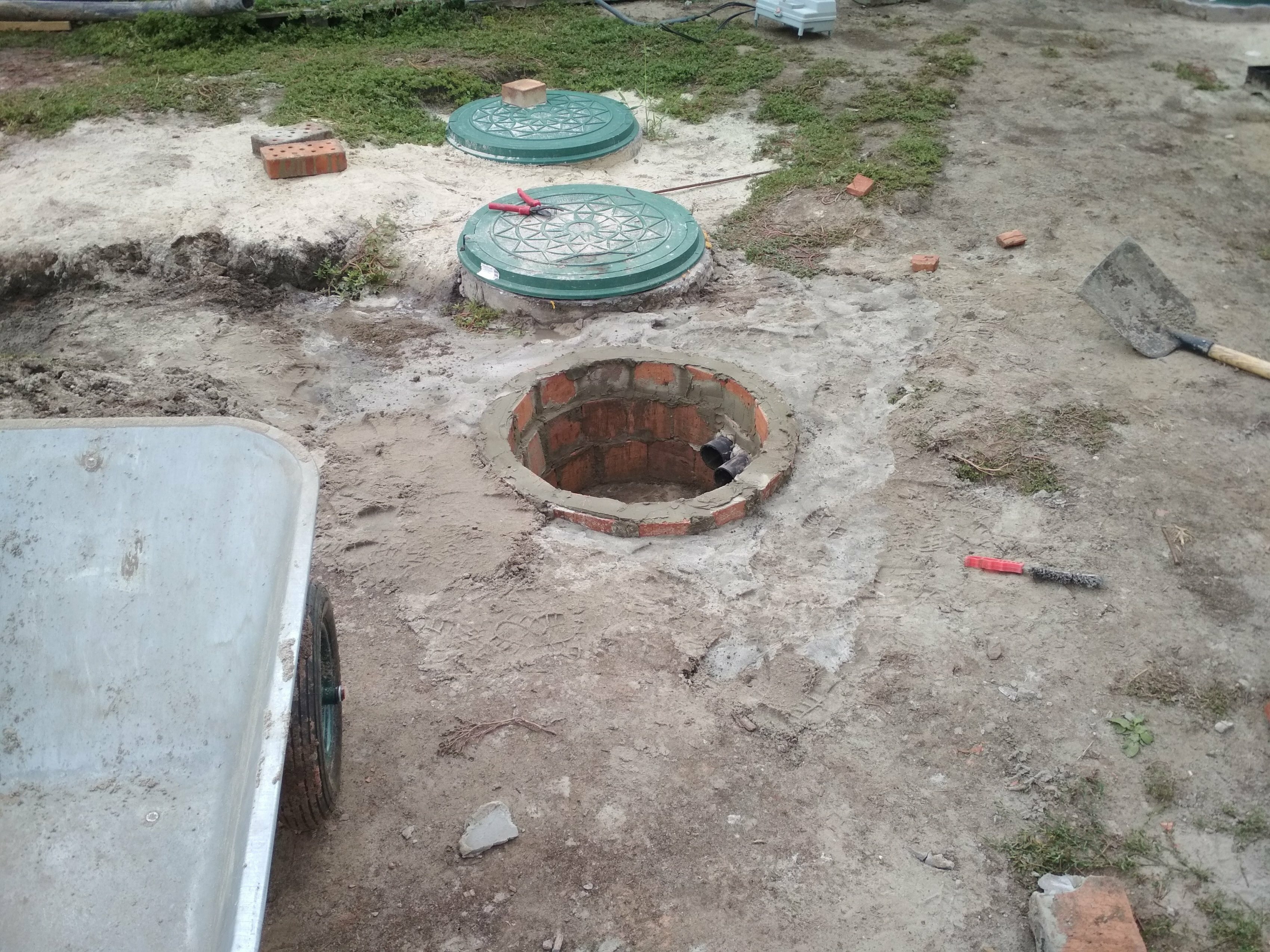

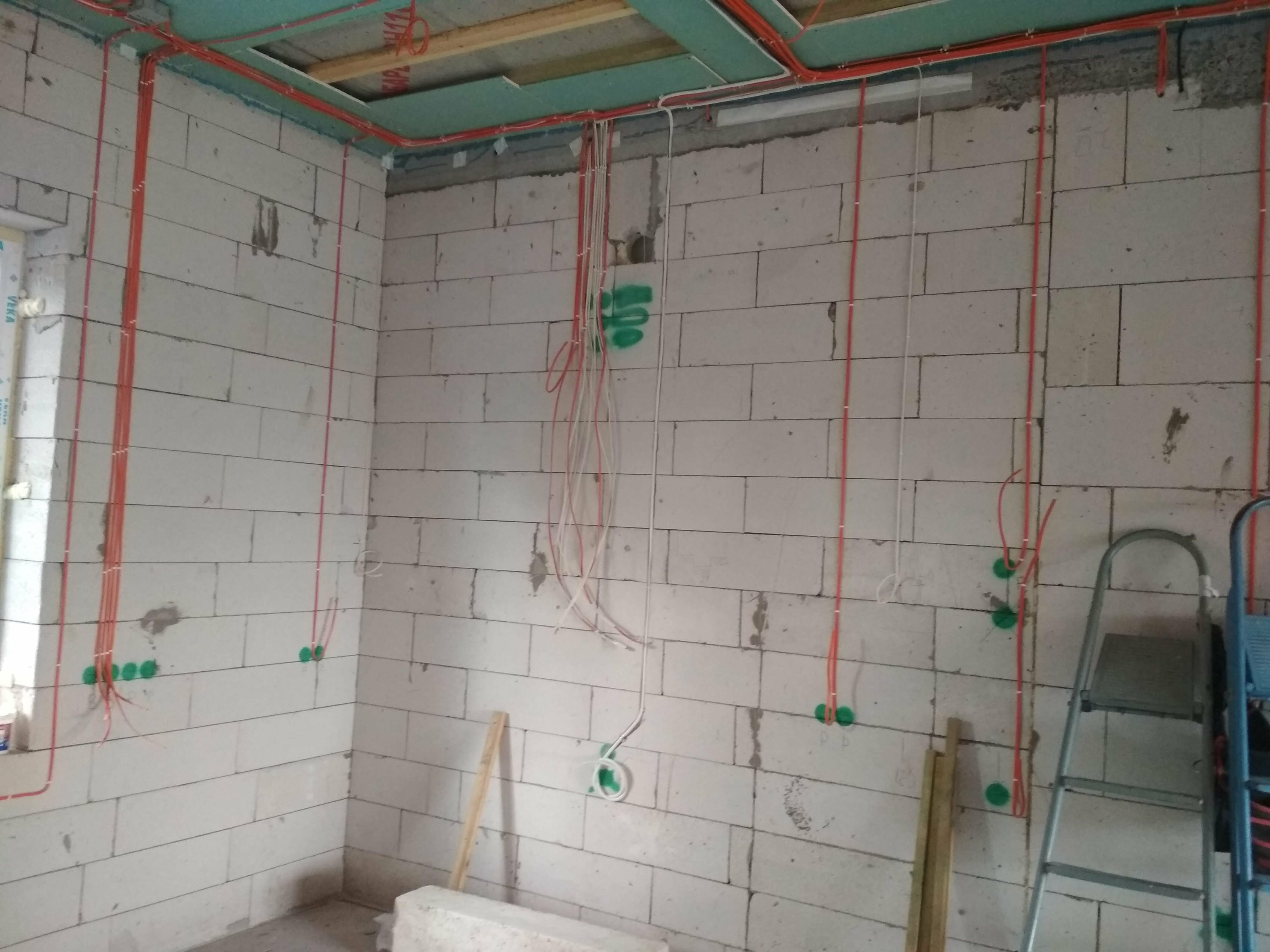

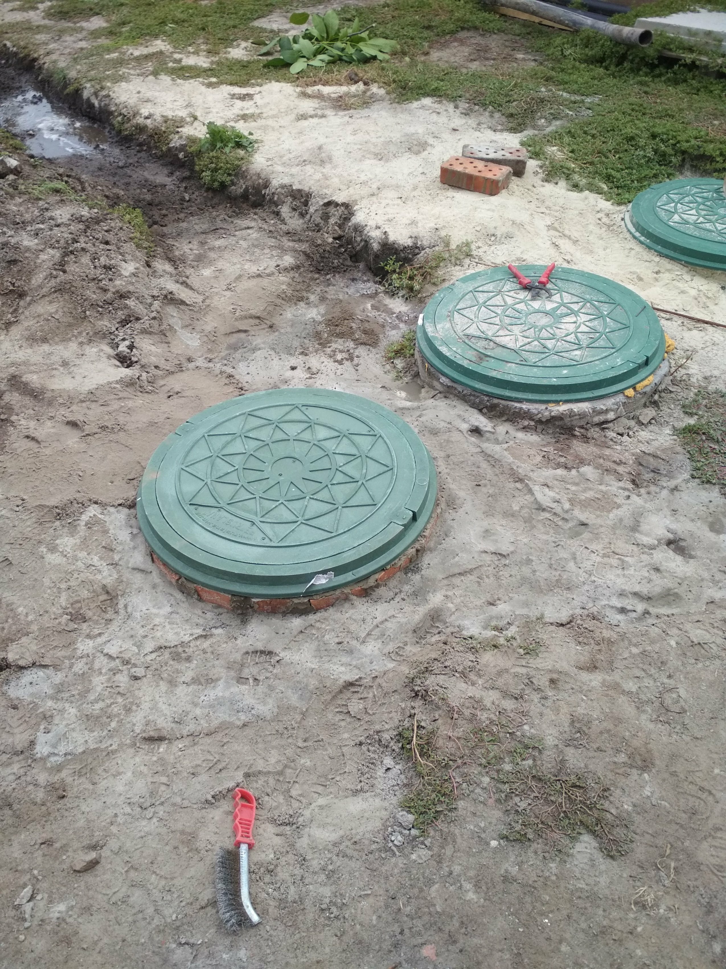

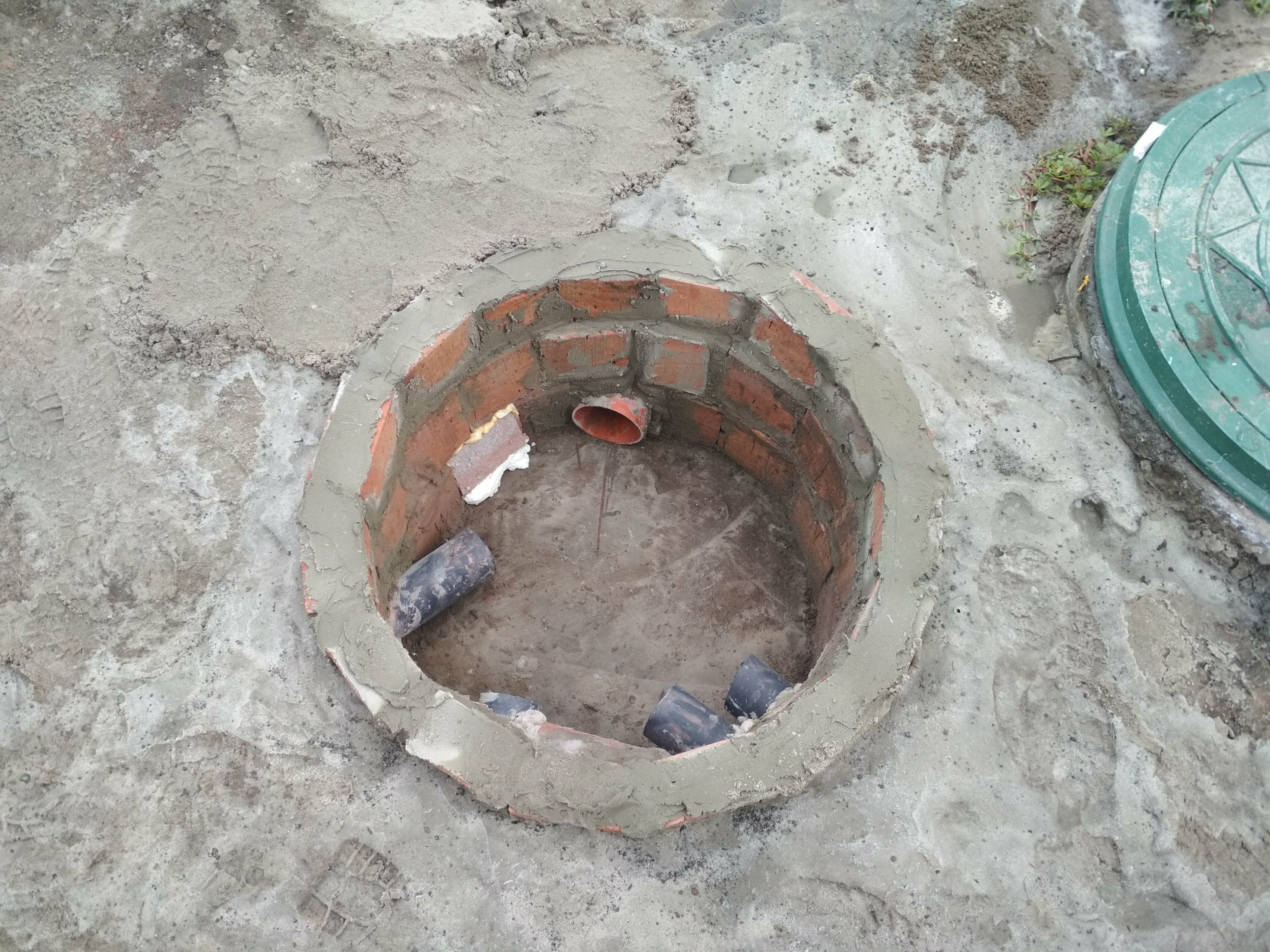

apereverzev Опубліковано: 4 вересня 2021 Автор Поділитись Опубліковано: 4 вересня 2021 Эпопея с ливневкой подходит к завершению. Переложили отводящий канал трубой 110мм. Яму облагородил и доложил ряд кирпича, теперь смотрится довольно неплохо. Итого по ливневке приближается к 600 уе: это все включая копку, материалы, люк...(очень неожиданные затраты...). Электрики тем временем заканчивают с силовой проводкой. Уложено уже порядка 1000м кабеля. 5 Посилання на коментар Поділитися на інших сайтах More sharing options...
metall_version Опубліковано: 4 вересня 2021 Поділитись Опубліковано: 4 вересня 2021 4 кабеля в шлейфе, слава на фото, это розетки (2,5) или выключатели проходные (1,5)? Посилання на коментар Поділитися на інших сайтах More sharing options...
apereverzev Опубліковано: 4 вересня 2021 Автор Поділитись Опубліковано: 4 вересня 2021 2 часа назад, metall_version сказал: 4 кабеля в шлейфе, слава на фото, это розетки (2,5) или выключатели проходные (1,5)? Да, это 2 выключателя и 2 розетки Посилання на коментар Поділитися на інших сайтах More sharing options...
Dendnepr Опубліковано: 4 вересня 2021 Поділитись Опубліковано: 4 вересня 2021 Электрика не в штробах? Посилання на коментар Поділитися на інших сайтах More sharing options...
apereverzev Опубліковано: 4 вересня 2021 Автор Поділитись Опубліковано: 4 вересня 2021 Только что, Dendnepr сказал: Электрика не в штробах? нет, не в штробах. Только самые толстые кабели укладывали в штробу. Посилання на коментар Поділитися на інших сайтах More sharing options...
Narval Опубліковано: 4 вересня 2021 Поділитись Опубліковано: 4 вересня 2021 1 минуту назад, Dendnepr сказал: Электрика не в штробах? А смыл? Штукатурка закроет. Посилання на коментар Поділитися на інших сайтах More sharing options...
Dendnepr Опубліковано: 4 вересня 2021 Поділитись Опубліковано: 4 вересня 2021 Я штробил. Местами штукатурка гипсовая 6 мм всего. Чтоб правилом по кабелю не тягать. Смотрю и подрозетники уже стоят. До штукатурки. Я отверстия под 6их тоже сразу сделал. Протянул провода, потом скрутил лишнее в бублики и в отверстия под подрозетники. Потом бумагой заткнул выставил маяки и штукатурил. И перед шпатлевкой вмазывал подрозетники. Посилання на коментар Поділитися на інших сайтах More sharing options...
Dendnepr Опубліковано: 4 вересня 2021 Поділитись Опубліковано: 4 вересня 2021 Или зелёное то не подрозетники? Посилання на коментар Поділитися на інших сайтах More sharing options...
apereverzev Опубліковано: 4 вересня 2021 Автор Поділитись Опубліковано: 4 вересня 2021 17 минут назад, Dendnepr сказал: Или зелёное то не подрозетники? Зеленое - то разметка. Подрозетники после маяков. 1 Посилання на коментар Поділитися на інших сайтах More sharing options...
