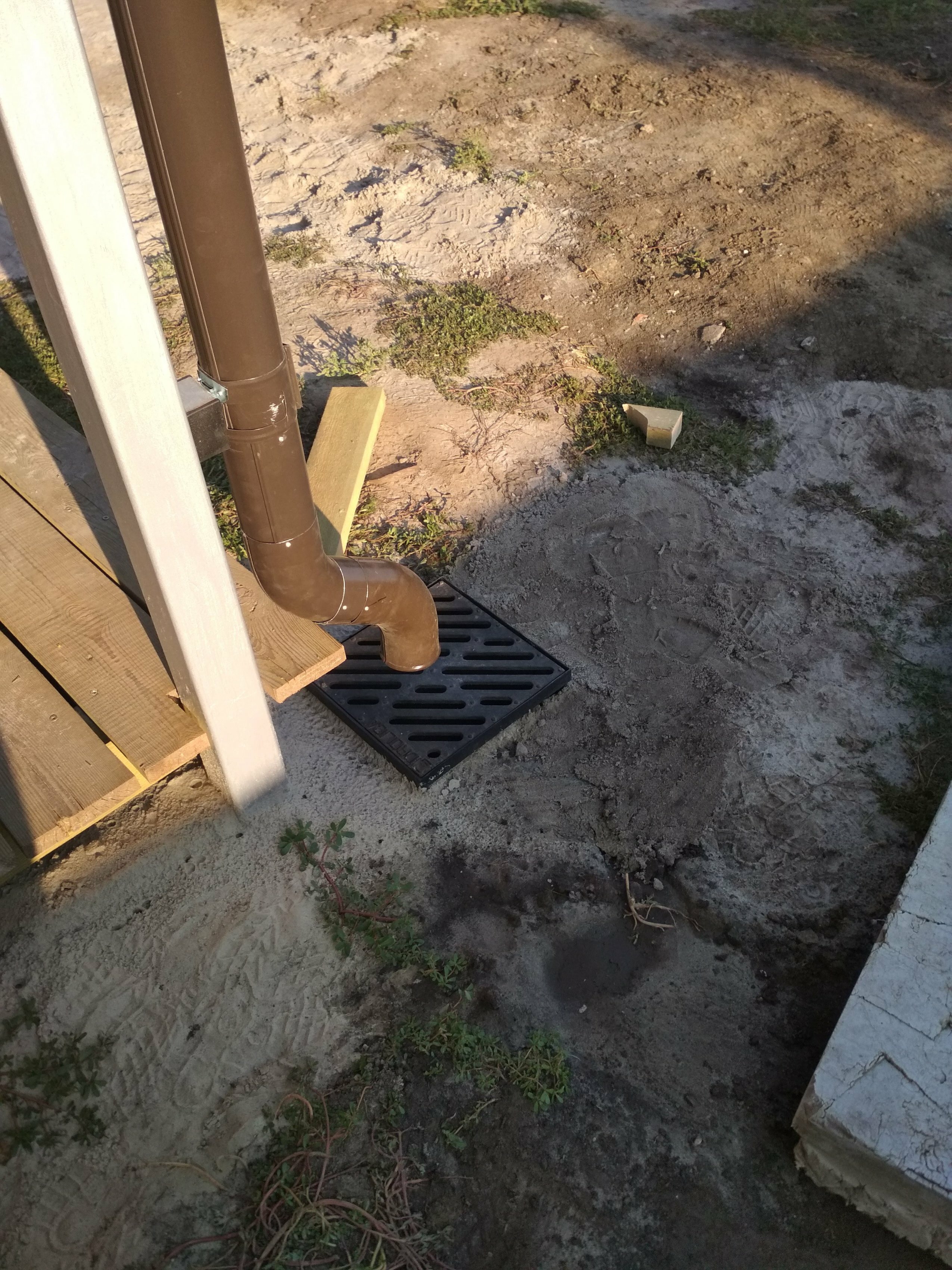

apereverzev Опубліковано: 24 серпня 2021 Автор Поділитись Опубліковано: 24 серпня 2021 1 минуту назад, normal сказал: Посчитайте площадь крыши и объем отого коллектора 50-80см? в диаметре и станет ясно, что это гиблая затея изначально Наверное Вы не поняли. Это всего лишь яма, где вода из маленьких труб перейдет в одну большую, и далее направится на улицу. Посилання на коментар Поділитися на інших сайтах More sharing options...
normal Опубліковано: 24 серпня 2021 Поділитись Опубліковано: 24 серпня 2021 Как только эта яма заполнится, то ничего из труб туда не пойдет, и в дождеприемник тоже, ЯТД Посилання на коментар Поділитися на інших сайтах More sharing options...
apereverzev Опубліковано: 24 серпня 2021 Автор Поділитись Опубліковано: 24 серпня 2021 1 минуту назад, normal сказал: Как только эта яма заполнится, то ничего из труб туда не пойдет, и в дождеприемник тоже, ЯТД Яма не будет заполняться. Как только в нее попадет вода, она направится в самый нижний выходной канал, ведущий на улицу. Посилання на коментар Поділитися на інших сайтах More sharing options...
normal Опубліковано: 24 серпня 2021 Поділитись Опубліковано: 24 серпня 2021 (змінено) Я вижу в яме все трубы одного диаметра (непонятно какого, но вроде как очень мелкие), т.е. 4 заходит и 1 выходит, итого с 4 водостоков (кровли?) все пускается в одну трубу диаметром 50-100мм? Змінено 24 серпня 2021 користувачем normal Посилання на коментар Поділитися на інших сайтах More sharing options...
apereverzev Опубліковано: 24 серпня 2021 Автор Поділитись Опубліковано: 24 серпня 2021 1 минуту назад, normal сказал: Я вижу в яме все трубы одного диаметра (непонятно какого, но вроде как очень мелкие), т.е. 4 заходит и 1 выходит, итого с 4 водостоков (кровли?) все пускается в одну трубу диаметром 50мм? Пока входные трубы и одна выходная у меня одного диаметра - 75мм. Но такая схема плохо работает, в сильный ливень вода не успевает уходить. Поэтому я буду заменять выходную трубу на больший диаметр. Посилання на коментар Поділитися на інших сайтах More sharing options...
normal Опубліковано: 24 серпня 2021 Поділитись Опубліковано: 24 серпня 2021 (змінено) 9 минут назад, apereverzev сказал: Поэтому я буду заменять выходную трубу на больший диаметр Та хоть 300мм - или градом забьет или по пути льда намерзнет, все до поры до времени, а потом пойдет верхом как и подобает верховодке Змінено 24 серпня 2021 користувачем normal Посилання на коментар Поділитися на інших сайтах More sharing options...

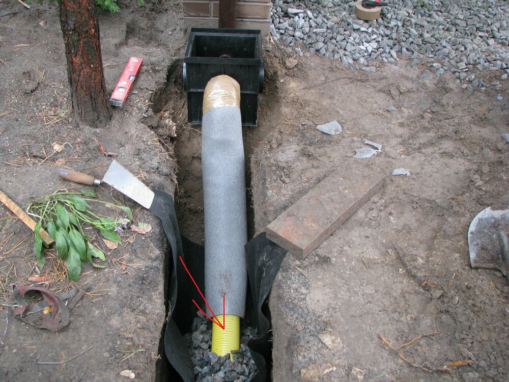

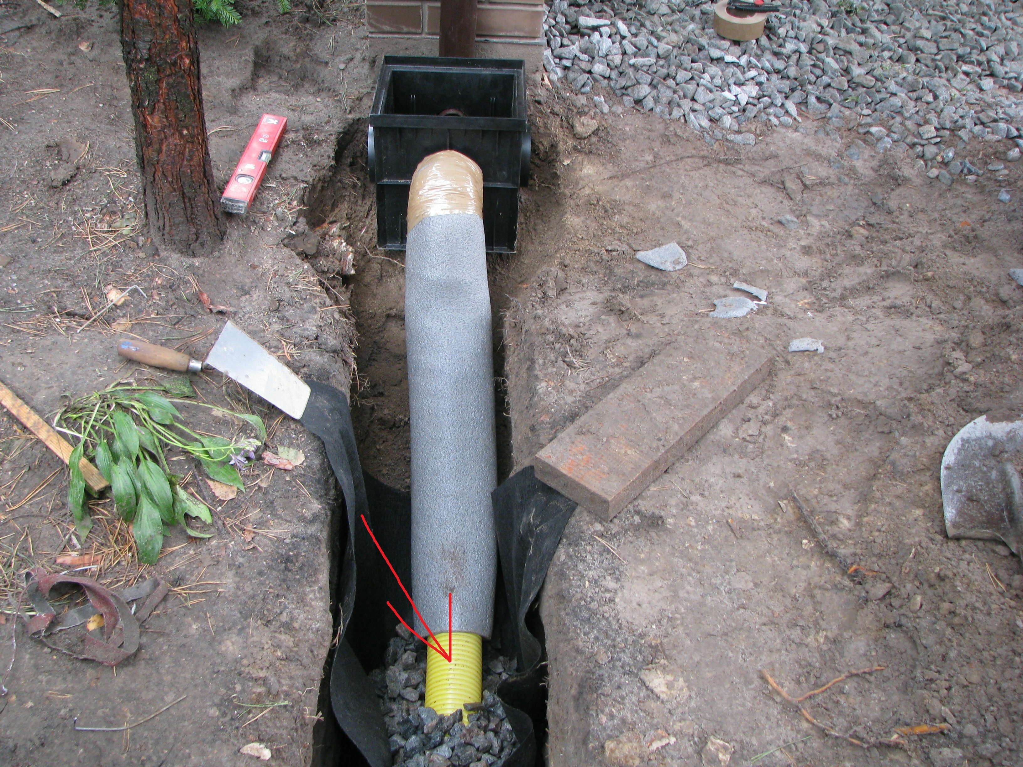

andrey_ka Опубліковано: 24 серпня 2021 Поділитись Опубліковано: 24 серпня 2021 (змінено) 1 година тому, apereverzev сказав: Пока входные трубы и одна выходная у меня одного диаметра - 75мм. Но такая схема плохо работает, в сильный ливень вода не успевает уходить. Поэтому я буду заменять выходную трубу на больший диаметр. А чому для водовідведення не використали трубу яка для цього предназначена? ПС.. Краще (правельніше) коли труба водовідведення заходить безпосередньо в дощоприймач , і виглядає естетичніше. Змінено 24 серпня 2021 користувачем andrey_ka Посилання на коментар Поділитися на інших сайтах More sharing options...
apereverzev Опубліковано: 25 серпня 2021 Автор Поділитись Опубліковано: 25 серпня 2021 10 часов назад, andrey_ka сказал: А чому для водовідведення не використали трубу яка для цього предназначена? то, что у Вас на фото - это вообще дренажная труба(судя по всему еще и перфорированная, раз идет в щебне). Для безнапорного водоотведения можно использовать ПВХ трубу, ПЭТ или двустенную гофрированную ПЭ трубу. Выше я уже описывал почему выбрал именно такую. Посилання на коментар Поділитися на інших сайтах More sharing options...

serges Опубліковано: 25 серпня 2021 Поділитись Опубліковано: 25 серпня 2021 16 часов назад, apereverzev сказал: Медленно но уверенно движется ливневка. Не низковато дождеприемник расположен с учетом финишного покрытия? Если все же низко-это не беда, у меня тоже так было, лечится покупкой такого же дождеприемника, обрезаем у него дно на нужную высоту и вставляем в старый, так можно выйти в самый финиш. 1 Посилання на коментар Поділитися на інших сайтах More sharing options...
apereverzev Опубліковано: 25 серпня 2021 Автор Поділитись Опубліковано: 25 серпня 2021 6 минут назад, serges сказал: Не низковато дождеприемник расположен с учетом финишного покрытия? я прикидывал так, чтобы верх финишного покрытия был на 2-3 см выше верха дождеприемника. И перед укладной ФЭМов часть грунта вокруг будет убрана. Посилання на коментар Поділитися на інших сайтах More sharing options...
serges Опубліковано: 25 серпня 2021 Поділитись Опубліковано: 25 серпня 2021 27 минут назад, apereverzev сказал: я прикидывал так, чтобы верх финишного покрытия был на 2-3 см выше верха дождеприемника. И перед укладной ФЭМов часть грунта вокруг будет убрана. Есть вероятность, что в случае посадки дождеприемника ниже финища, ветер будет загонять туда мелкий мусор, что как бы не очень хорошо. Ещё один маленький совет, у себя я трубы ливневки опустил прямо в дождеприемник, т.е. лобзиком выпилил в решетке отверстие и завел туда трубу, во время дождя вода не разбрызгивается вокруг. 1 Посилання на коментар Поділитися на інших сайтах More sharing options...
apereverzev Опубліковано: 25 серпня 2021 Автор Поділитись Опубліковано: 25 серпня 2021 8 минут назад, serges сказал: у себя я трубы ливневки опустил прямо в дождеприемник я о таком тоже подумываю, но пока решетку жалко) 1 Посилання на коментар Поділитися на інших сайтах More sharing options...

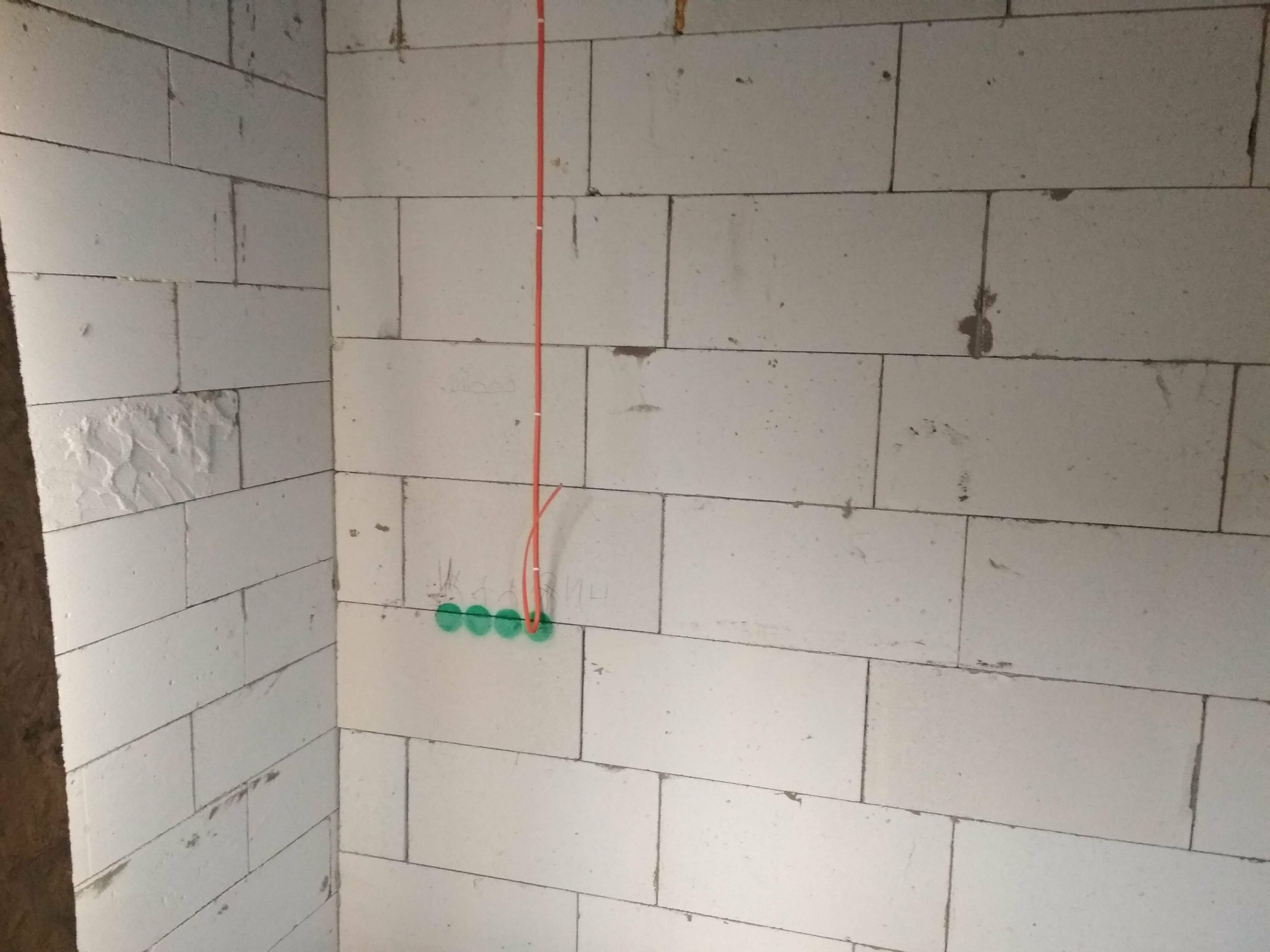

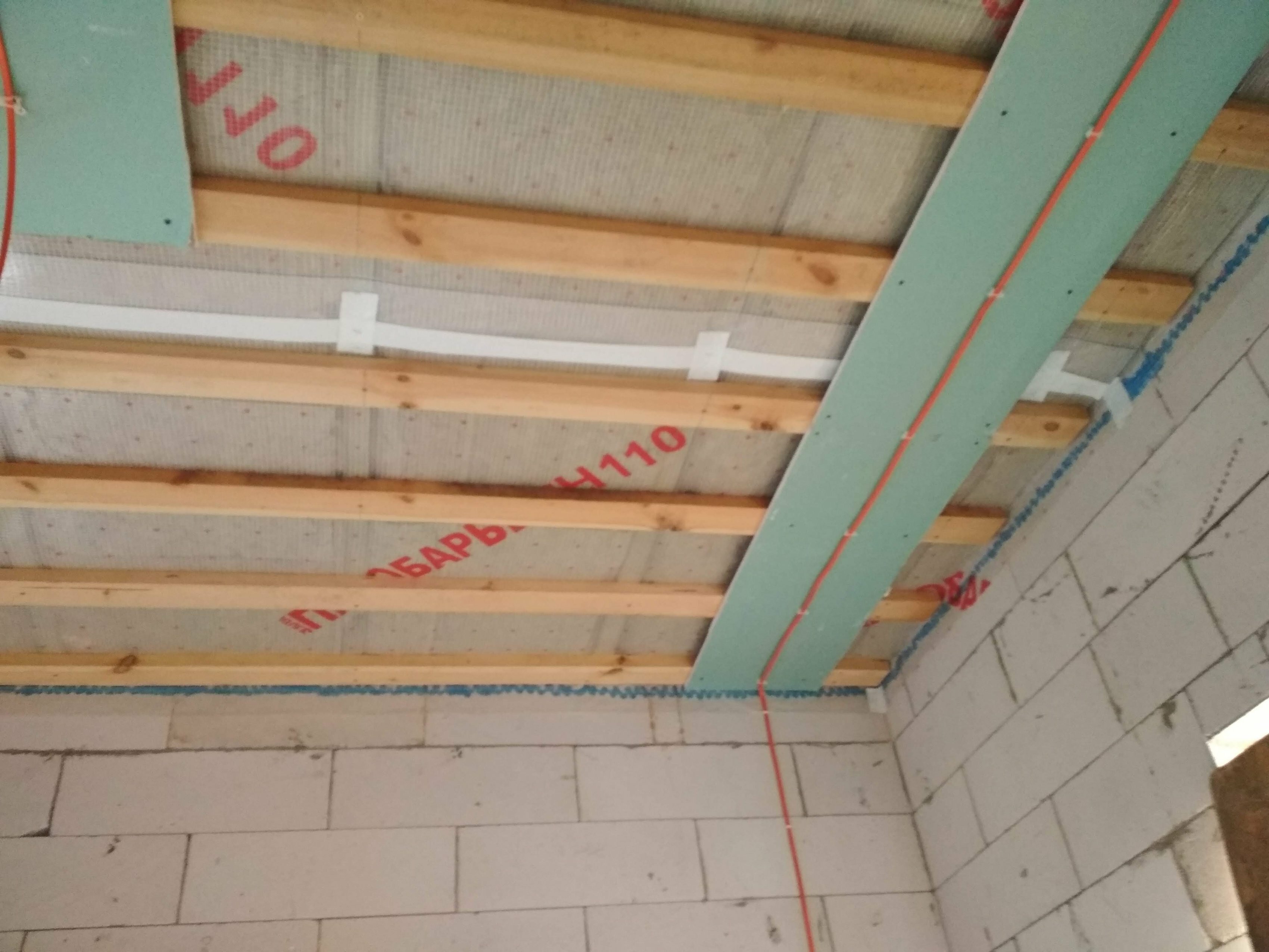

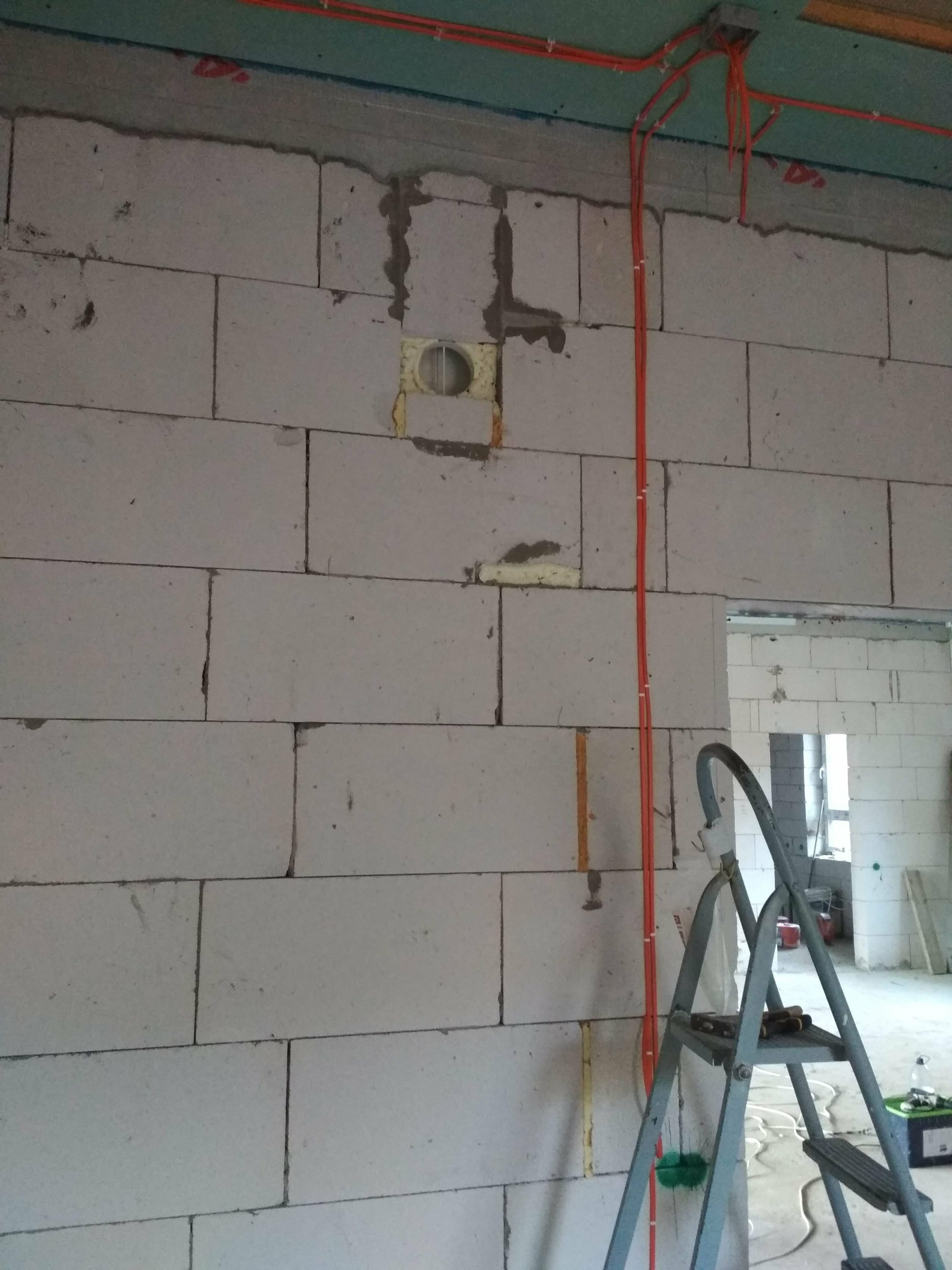

apereverzev Опубліковано: 28 серпня 2021 Автор Поділитись Опубліковано: 28 серпня 2021 Больше месяца ждал электриков. Работы наконец стартовали. Настроение улучшается) 4 Посилання на коментар Поділитися на інших сайтах More sharing options...
andrey_ka Опубліковано: 28 серпня 2021 Поділитись Опубліковано: 28 серпня 2021 25.08.2021 в 13:41, apereverzev сказав: я о таком тоже подумываю, но пока решетку жалко) Труба в дощоприймач заводиться збоку , а ніяк не через решітку. 1 Посилання на коментар Поділитися на інших сайтах More sharing options...
eam Опубліковано: 28 серпня 2021 Поділитись Опубліковано: 28 серпня 2021 (змінено) В 25.08.2021 в 13:32, serges сказал: Ещё один маленький совет, у себя я трубы ливневки опустил прямо в дождеприемник, т.е. лобзиком выпилил в решетке отверстие и завел туда трубу, во время дождя вода не разбрызгивается вокруг. А зачем резать если можно тогда сразу установить подходящий дождеприемник: Змінено 28 серпня 2021 користувачем eam 1 Посилання на коментар Поділитися на інших сайтах More sharing options...
serges Опубліковано: 29 серпня 2021 Поділитись Опубліковано: 29 серпня 2021 10 часов назад, eam сказал: А зачем резать если можно тогда сразу установить подходящий дождеприемник: Ну может быть за тем, что ливневка уже смонтирована. 1 Посилання на коментар Поділитися на інших сайтах More sharing options...
Vikctor Опубліковано: 29 серпня 2021 Поділитись Опубліковано: 29 серпня 2021 13 часов назад, apereverzev сказал: Больше месяца ждал электриков. Работы наконец стартовали. Настроение улучшается) А что это за оранжевые проводочки/шнурочки такие используются? Посилання на коментар Поділитися на інших сайтах More sharing options...
metall_version Опубліковано: 29 серпня 2021 Поділитись Опубліковано: 29 серпня 2021 7 минут назад, Vikctor сказал: А что это за оранжевые проводочки/шнурочки такие используются? скорее всего ввг (возможно даже нг лс), у нас несколько производителей которые делают оранжевый ввг кабель Посилання на коментар Поділитися на інших сайтах More sharing options...
apereverzev Опубліковано: 29 серпня 2021 Автор Поділитись Опубліковано: 29 серпня 2021 35 минут назад, Vikctor сказал: А что это за оранжевые проводочки/шнурочки такие используются? ВВГ нг 3х2.5 и 3х1.5 для розеток и света соответственно (производство Днепр). Для видеонаблюдения и интернета будет экранированная витая пара, для светодиодных подсветок ШВВП 2х1.5. Посилання на коментар Поділитися на інших сайтах More sharing options...

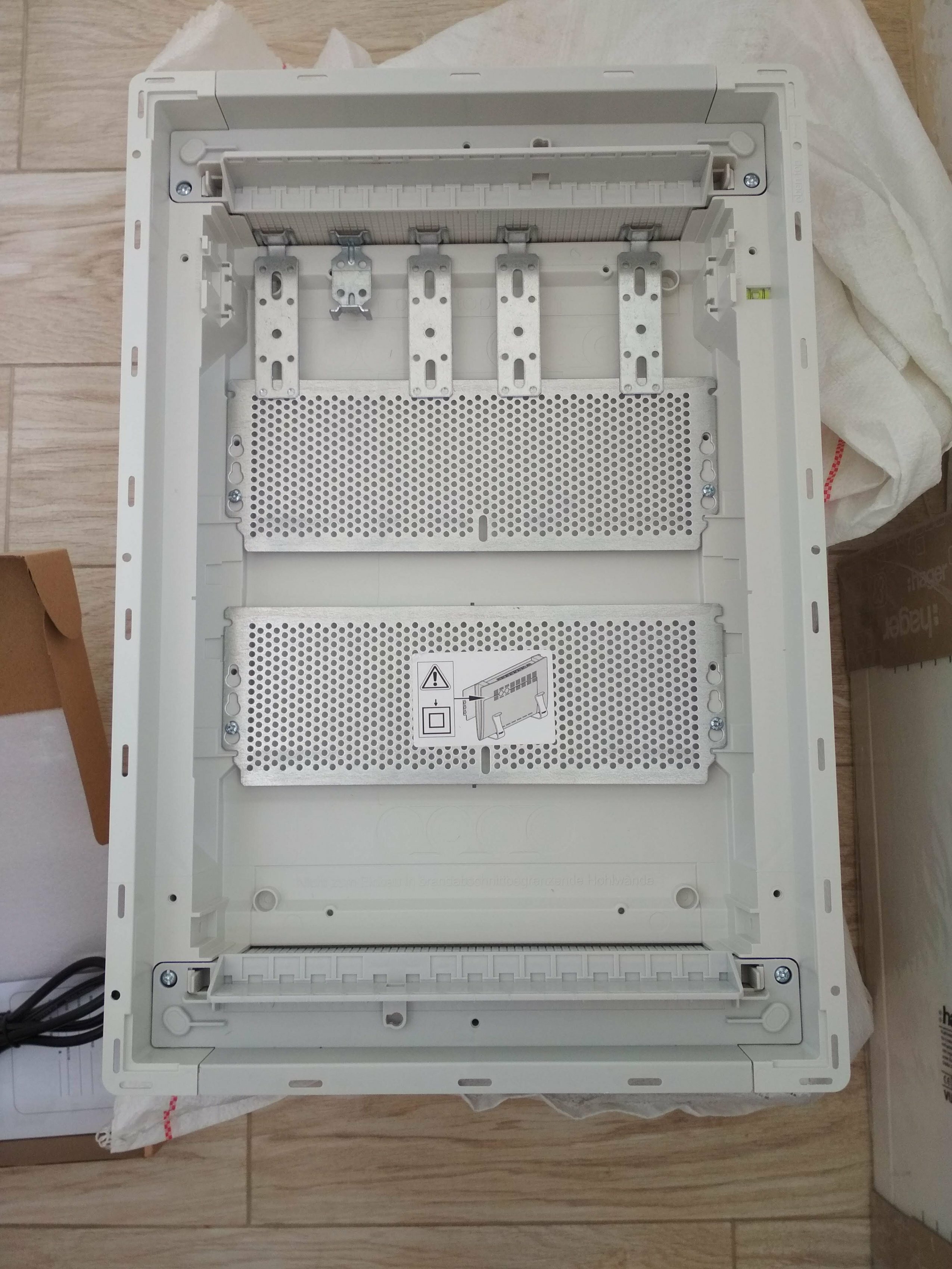

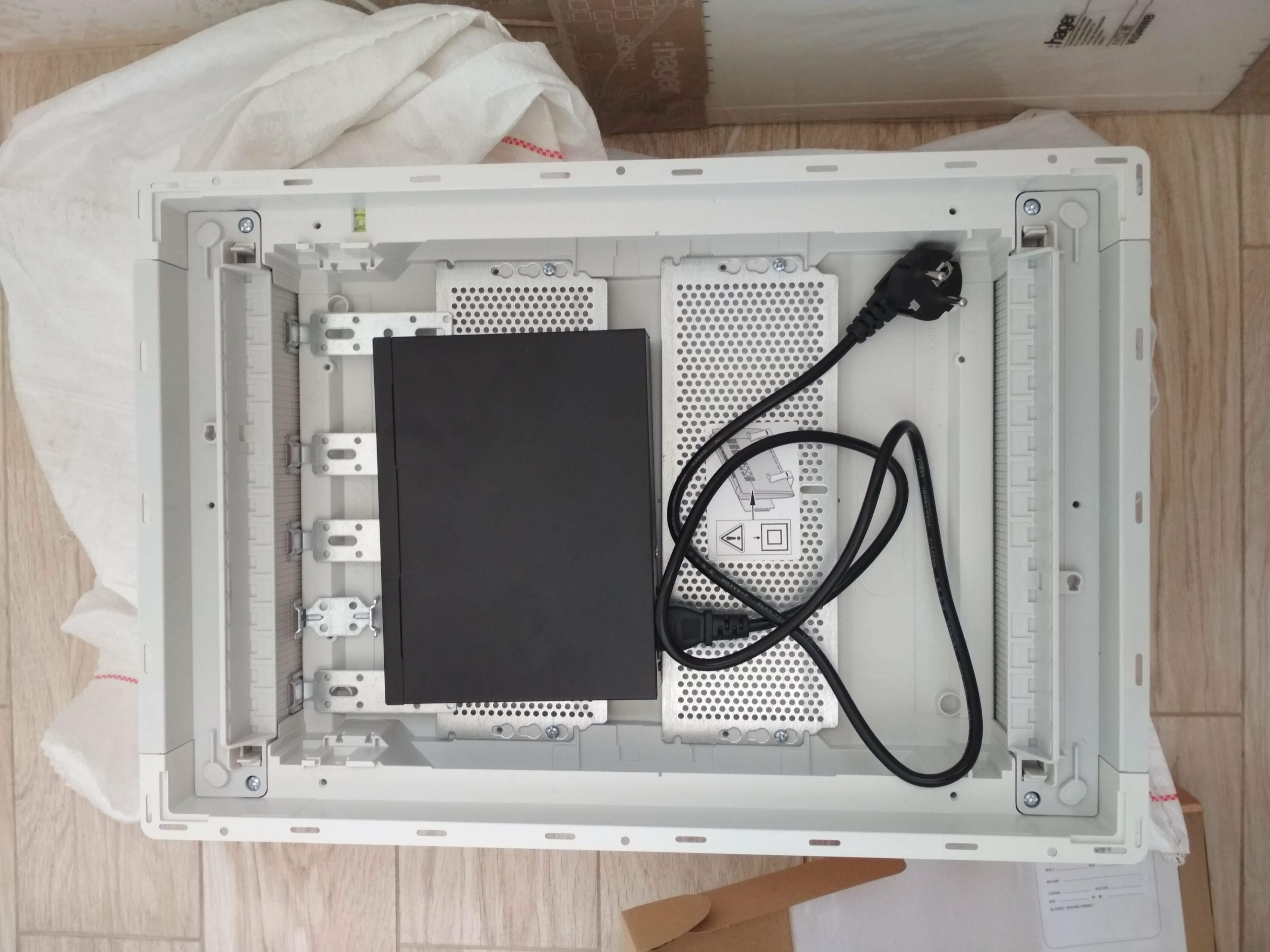

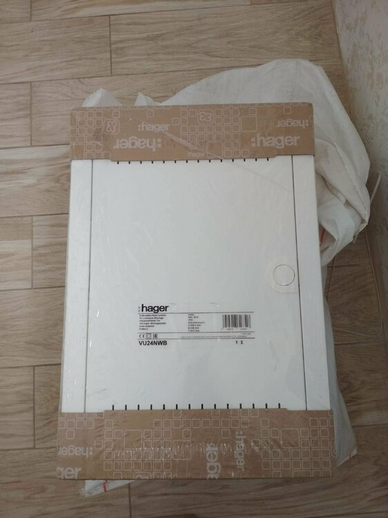

apereverzev Опубліковано: 29 серпня 2021 Автор Поділитись Опубліковано: 29 серпня 2021 Вчера привезли щиты для слаботочки. В них будет располагаться коммутационное оборудование и причендалы умного дома. Пока купил 3 шт: для умного дома, инета, видеонаблюдения. Посилання на коментар Поділитися на інших сайтах More sharing options...
