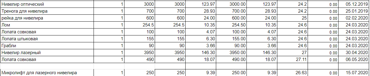

apereverzev Опубліковано: 12 вересня 2020 Автор Поділитись Опубліковано: 12 вересня 2020 Ниже приведу набор инстумента, который прикупил готовясь к стройке и во время нее. Инструмент конечно же не весь, часть я относил к разряду расходников и буду приводить его в других частях сметы. На инструмент из списка ниже было потрачено 375 уе. 3 Посилання на коментар Поділитися на інших сайтах More sharing options...

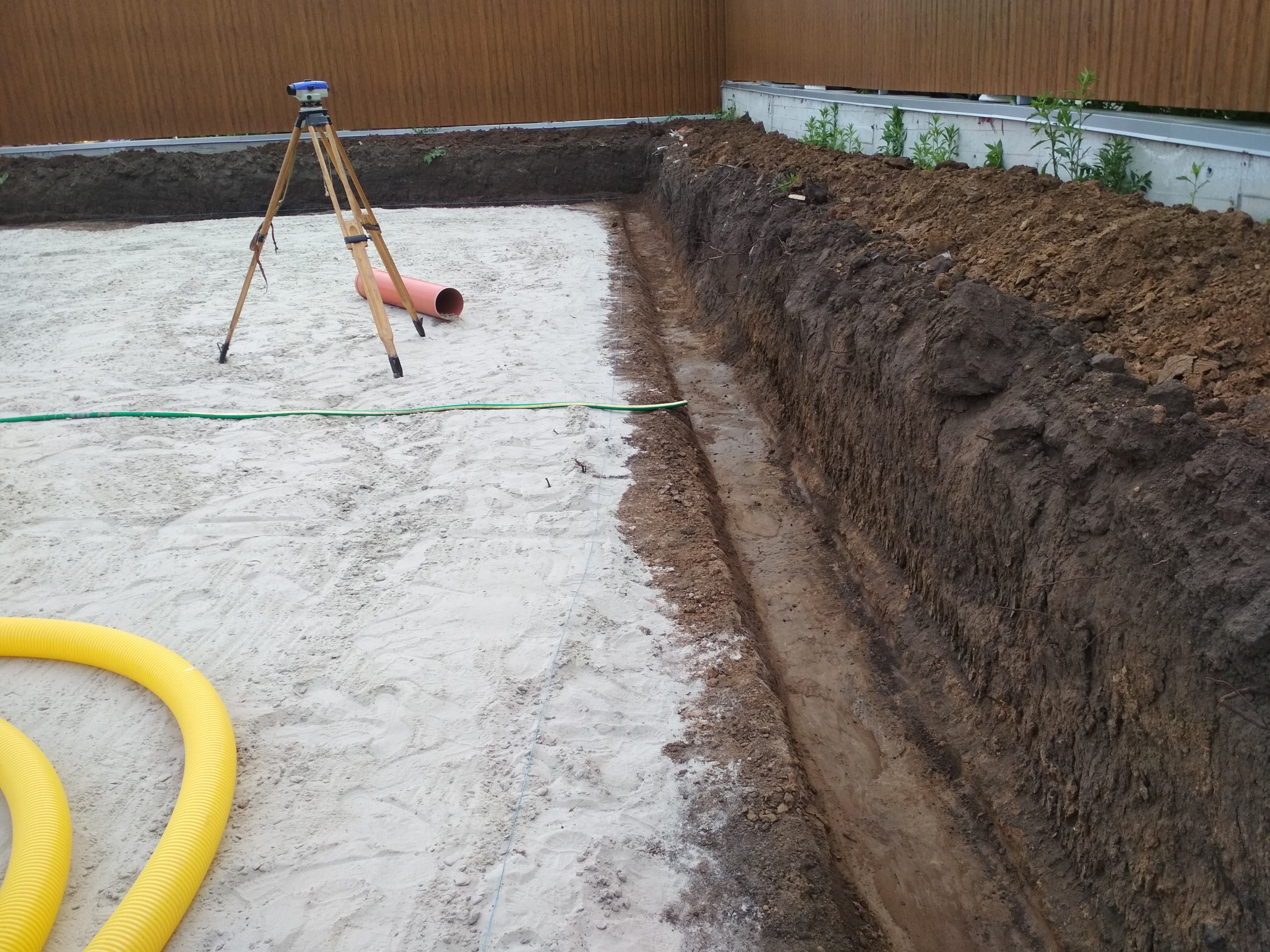

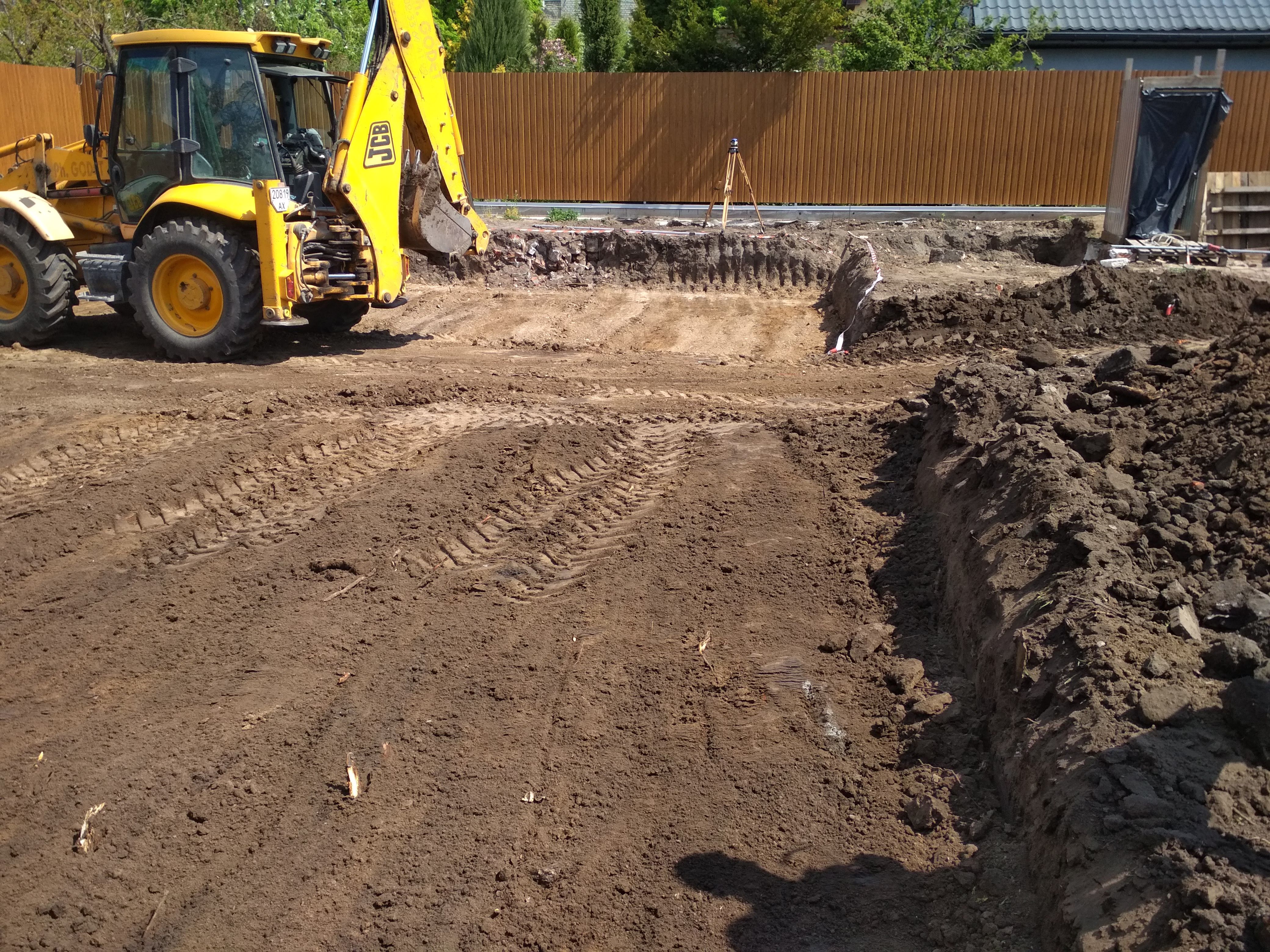

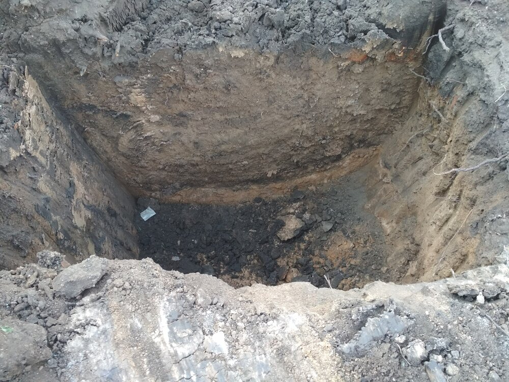

apereverzev Опубліковано: 12 вересня 2020 Автор Поділитись Опубліковано: 12 вересня 2020 Этап 1. Земляные работы: выемка грунта. Размеры котлована под УШП - 17х12м. Перепад высот по котловану - 0.6м. Итого в самом мелком месте глубина рытья была 0.3м, в самом глубоком - 0.9м. Общие расходы 975у.е. Более детально на картинку во вложении. Стоит отметить, что помимо котлована, были вырыты ямы для бетонных колец, вывезена часть грунта, вырыта траншея для водопровода. 2 Посилання на коментар Поділитися на інших сайтах More sharing options...

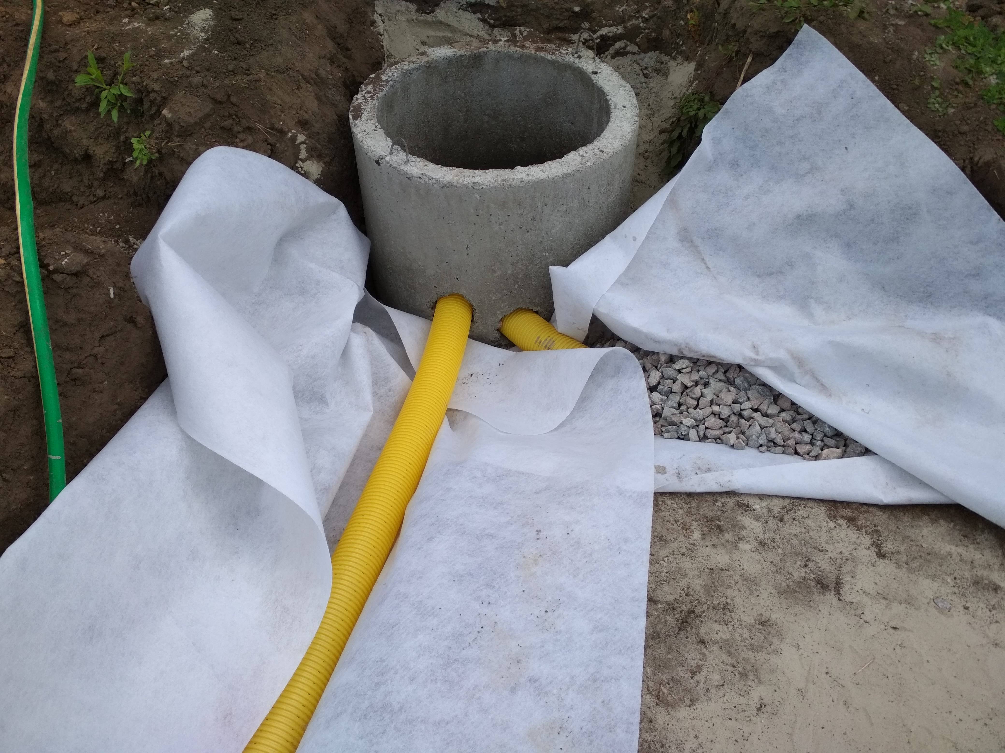

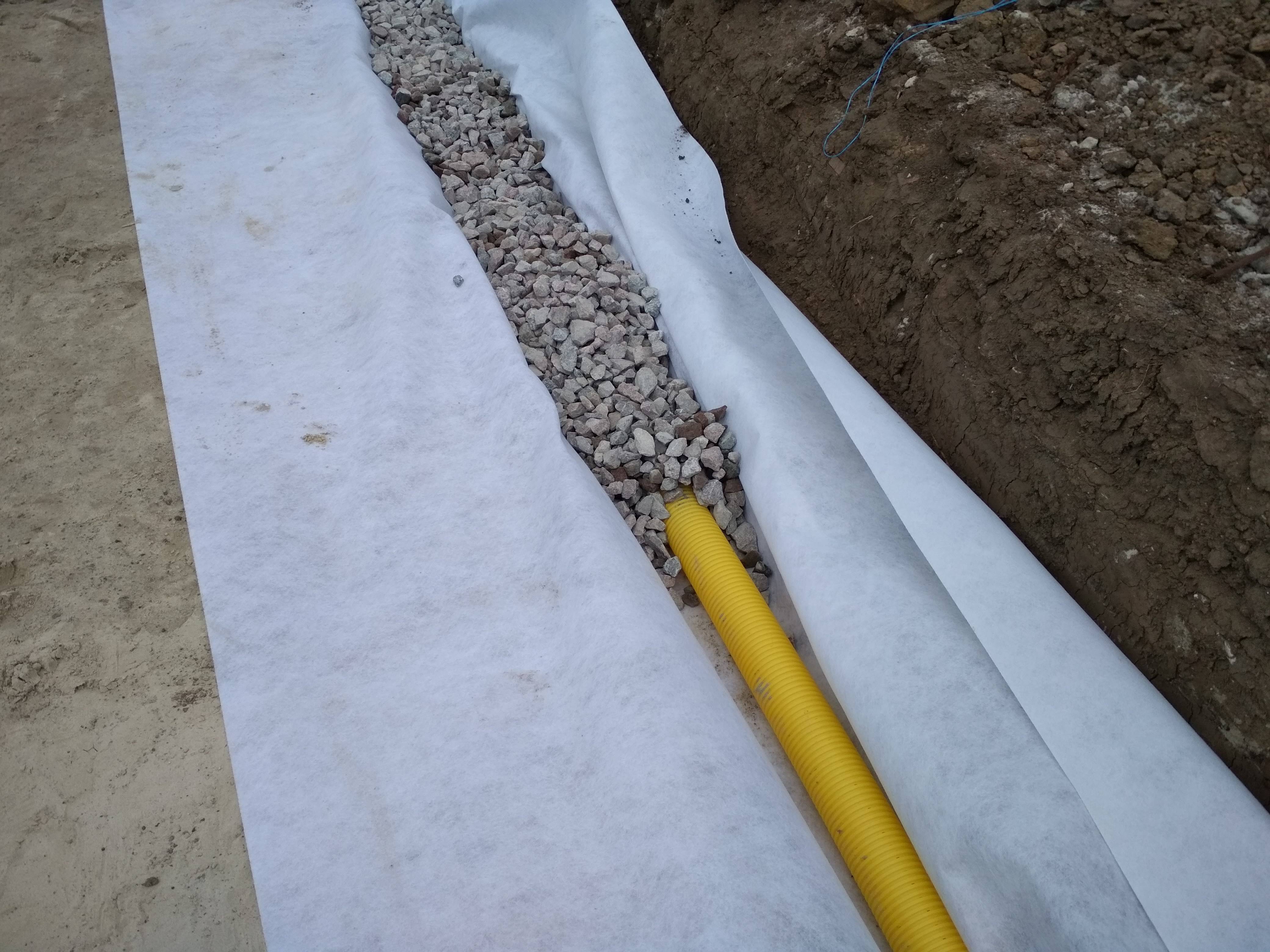

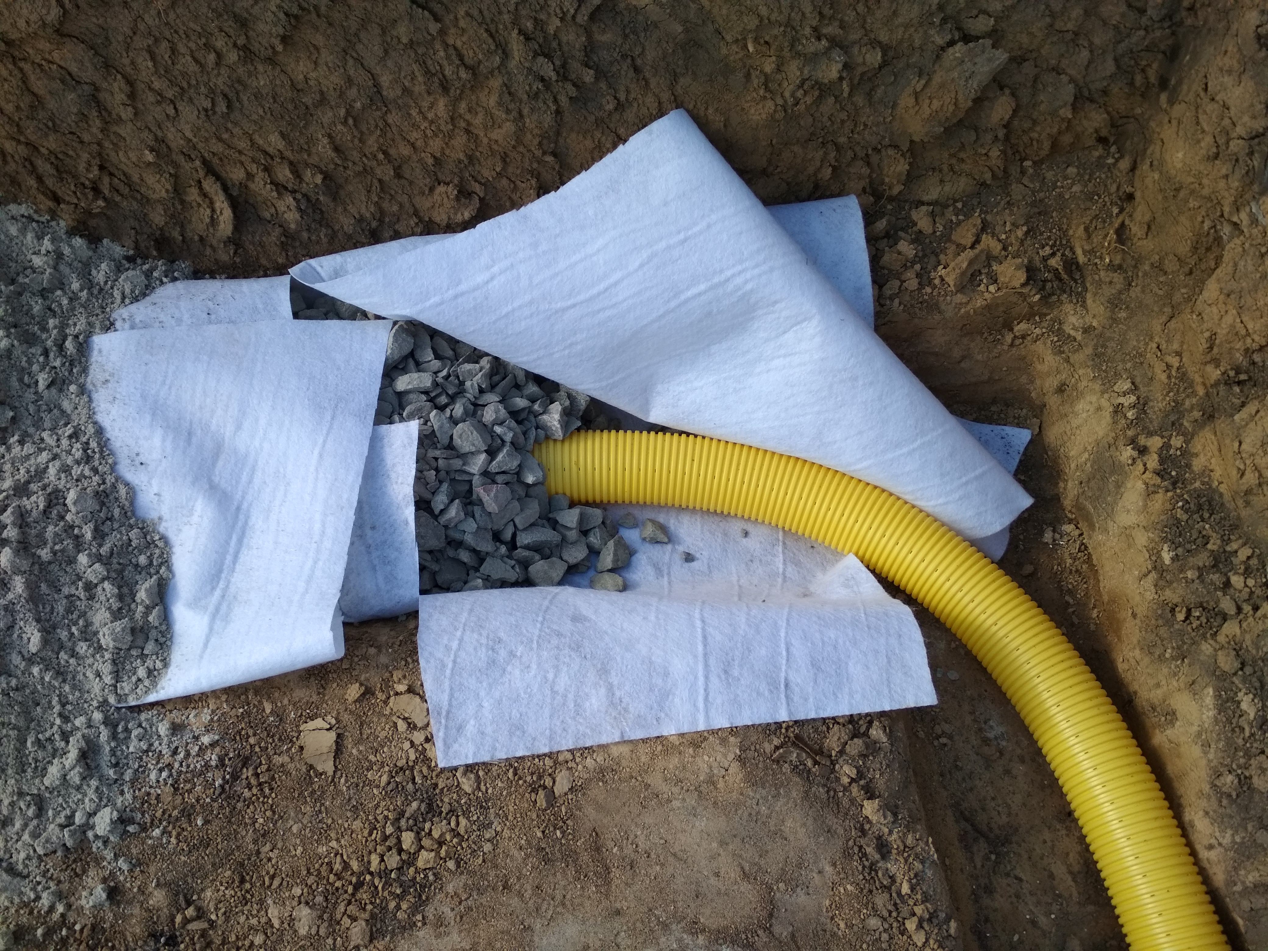

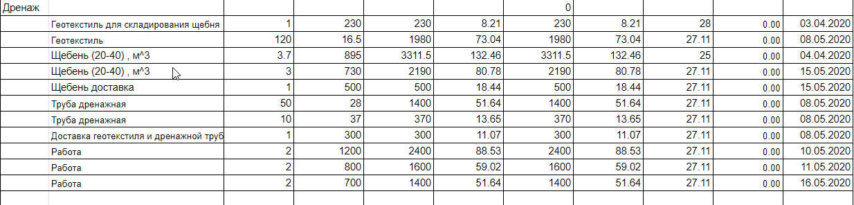

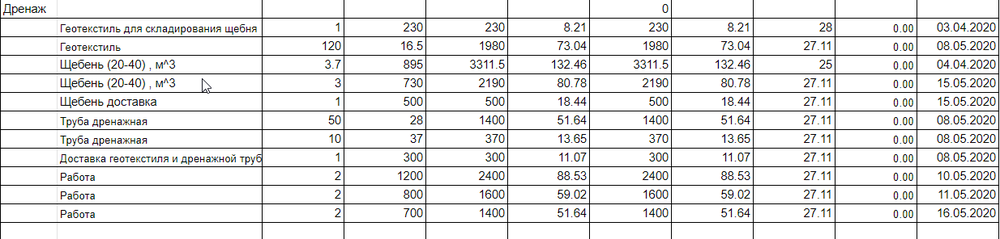

apereverzev Опубліковано: 12 вересня 2020 Автор Поділитись Опубліковано: 12 вересня 2020 Этап 2 - Дренаж Поскольку в методичке дороцел присутствует дренаж - решено было его реализовать и у себя, несмотря на то, что уровень грунтовых вод довольно низок. Общие расходы на дренаж 590 у.е. Примерное время работы для 2 исполнителей - 3 дня. Детали в прикрепленных фотографиях. 3 Посилання на коментар Поділитися на інших сайтах More sharing options...

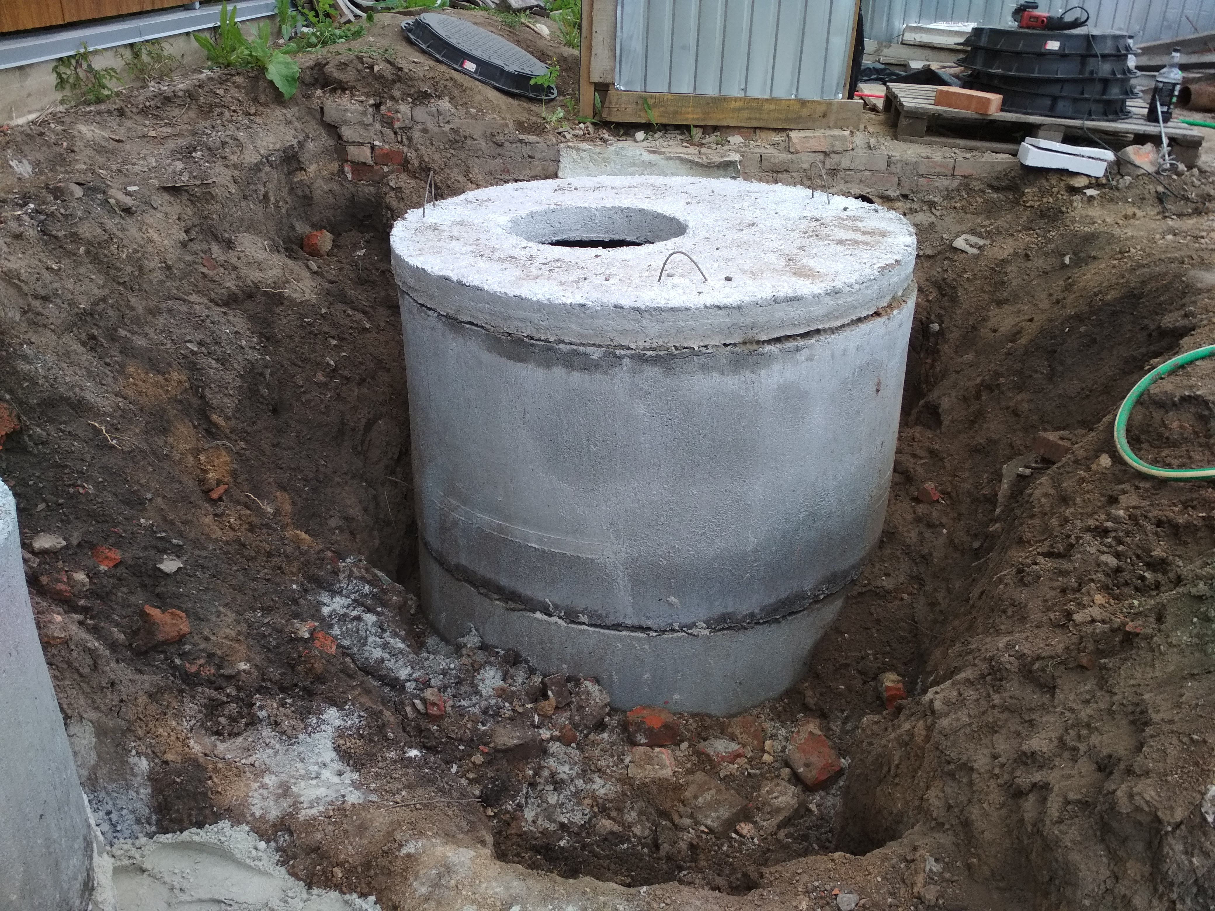

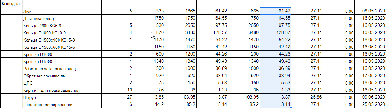

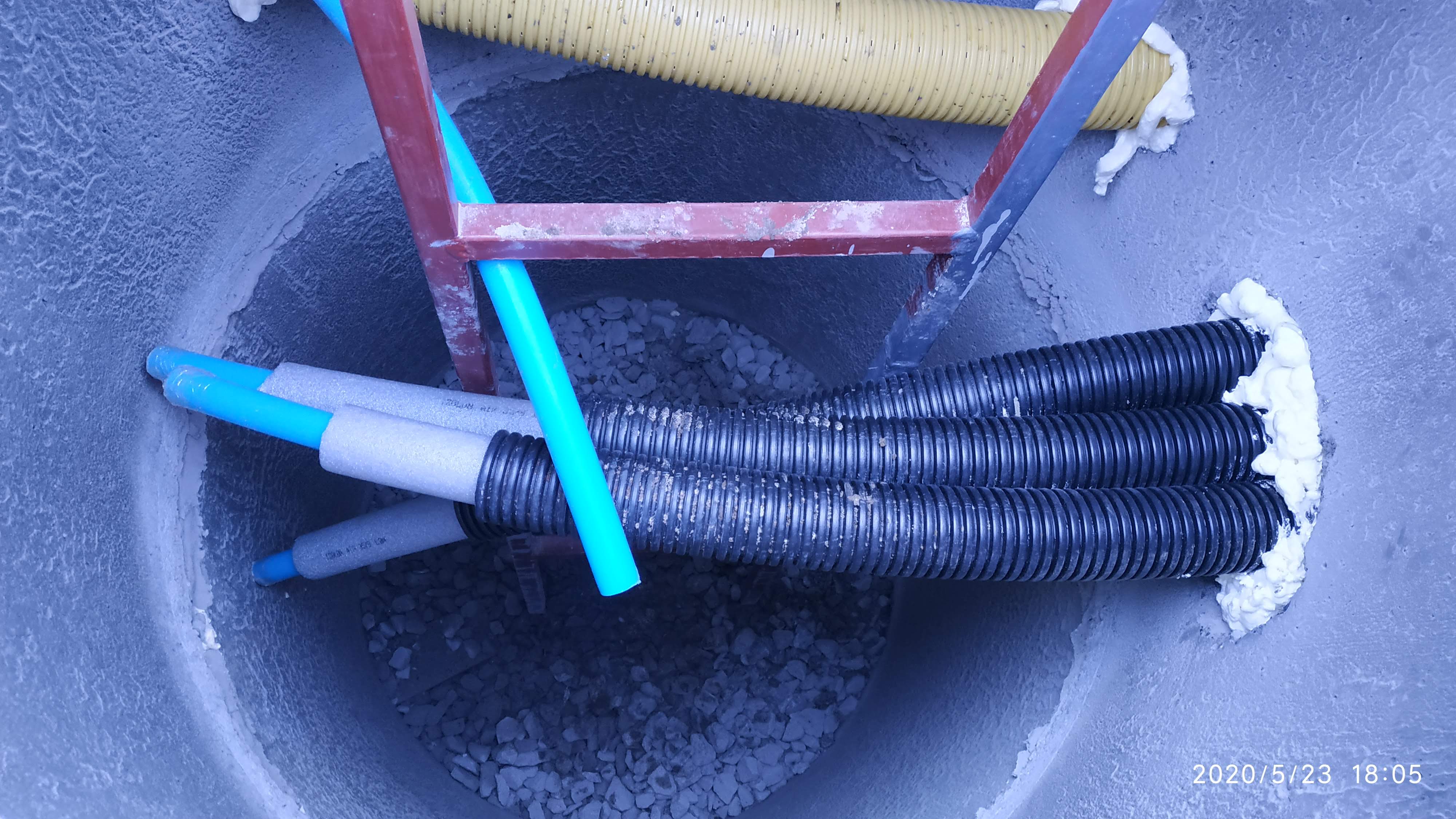

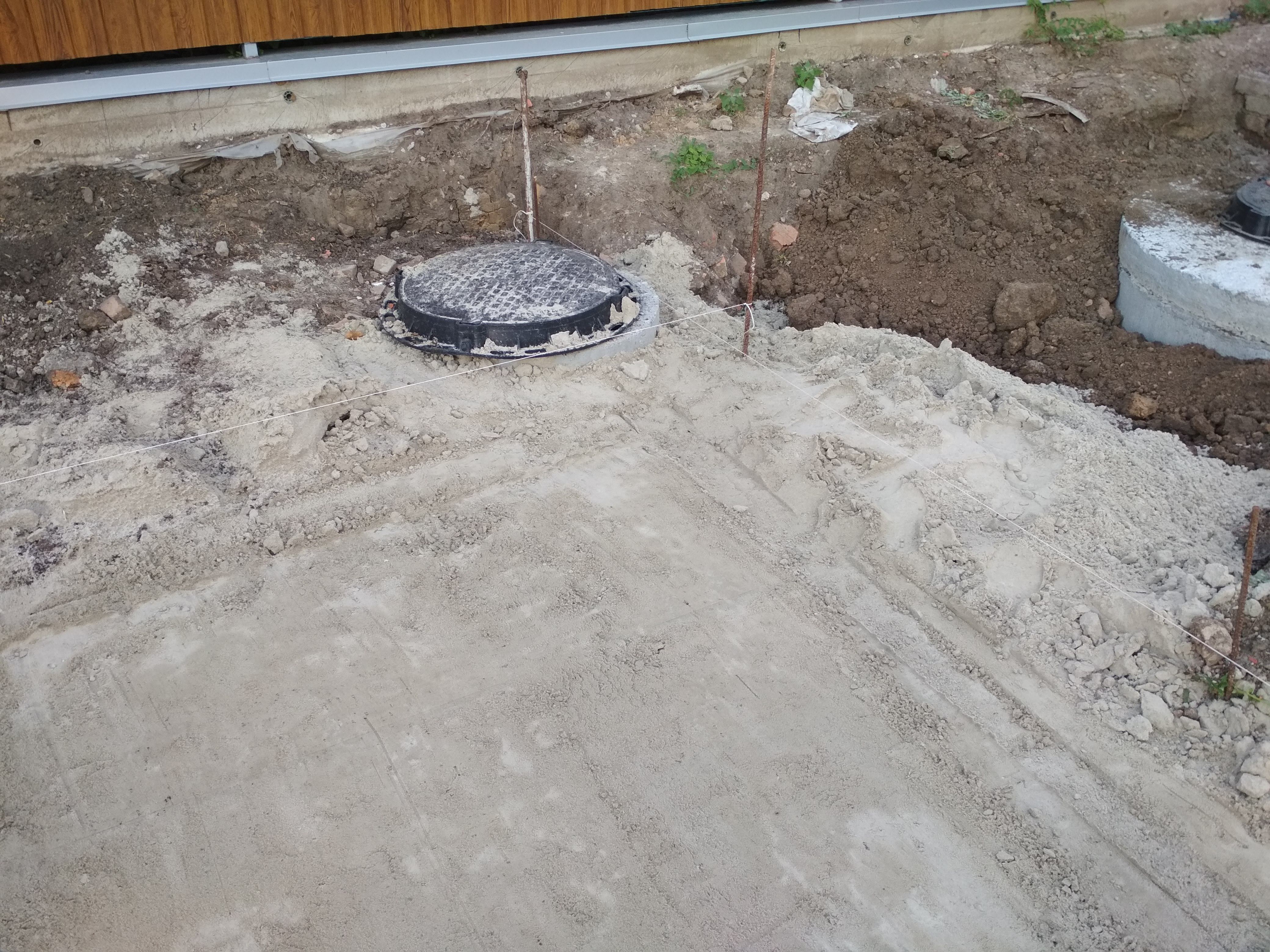

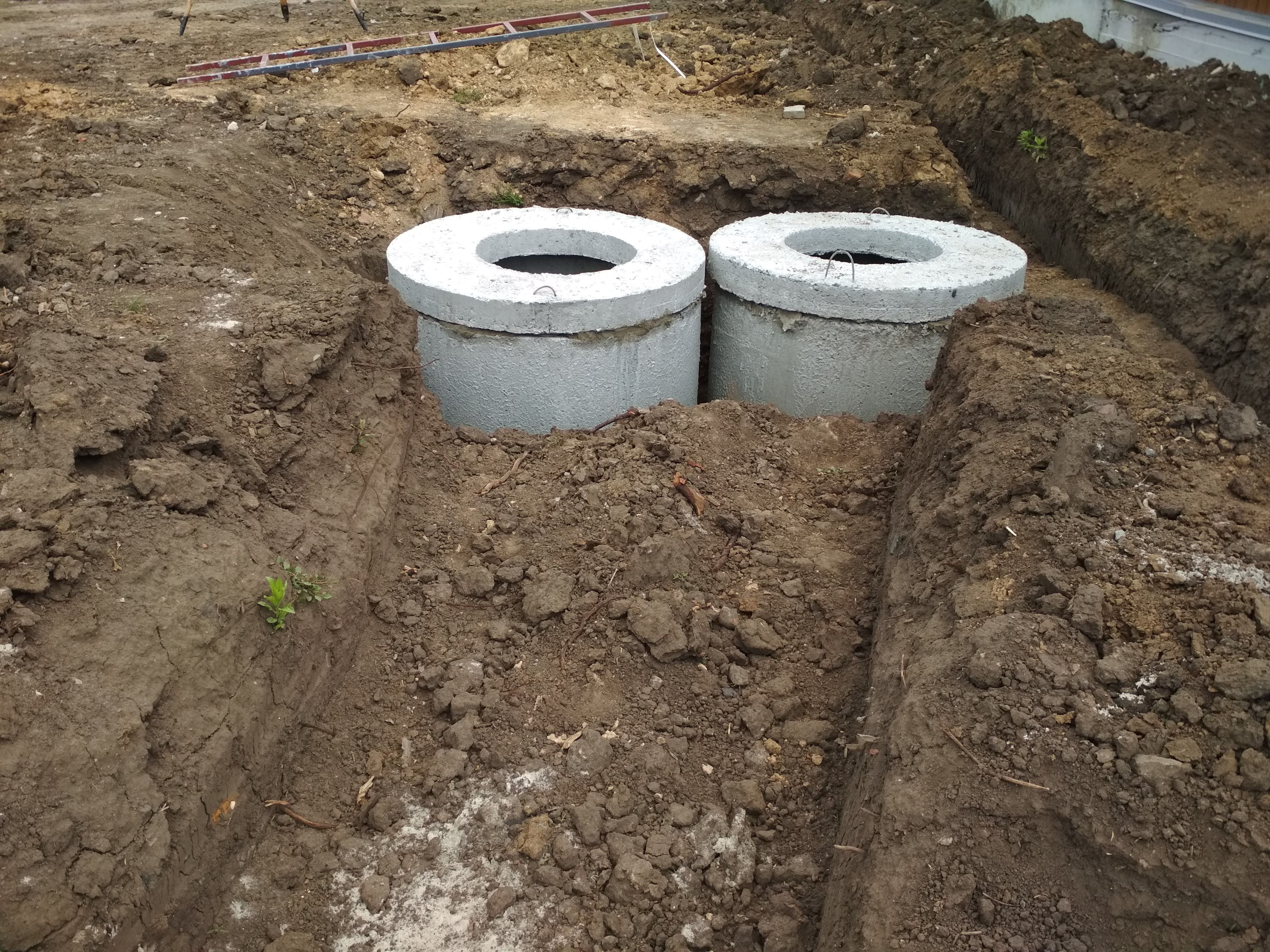

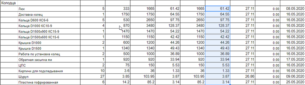

apereverzev Опубліковано: 12 вересня 2020 Автор Поділитись Опубліковано: 12 вересня 2020 Этап 3 - Установка бетонных колец для ливневых вод, точек подключения воды, канализации, теплового насоса и дренажа. Чтобы полностью закончить грунтовые работы рядом с домом нужно сразу организовать все необходимые колодца. Затраты на эти работы 630 у.е. Время работ - 1.5 дня. 2 Посилання на коментар Поділитися на інших сайтах More sharing options...

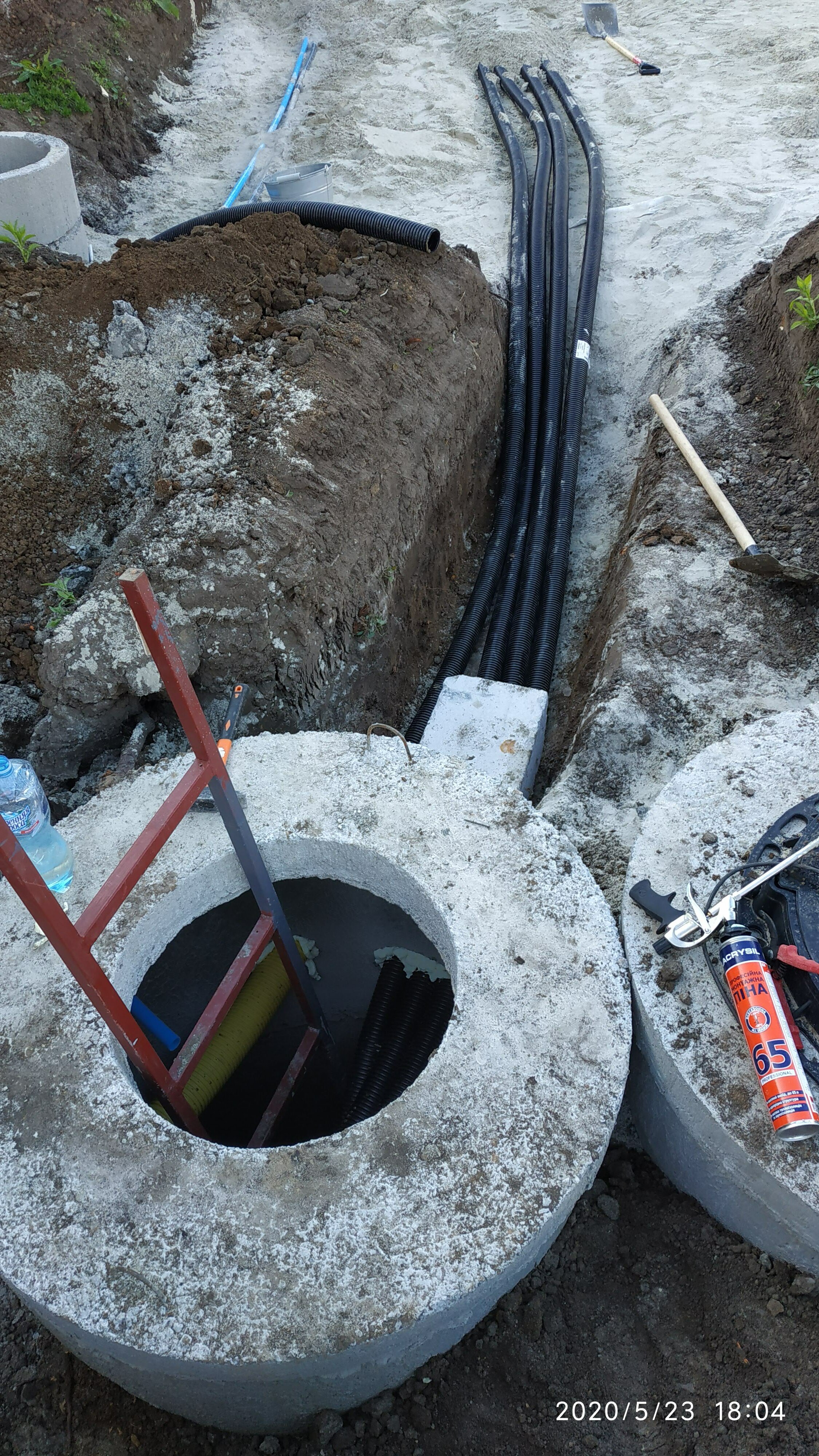

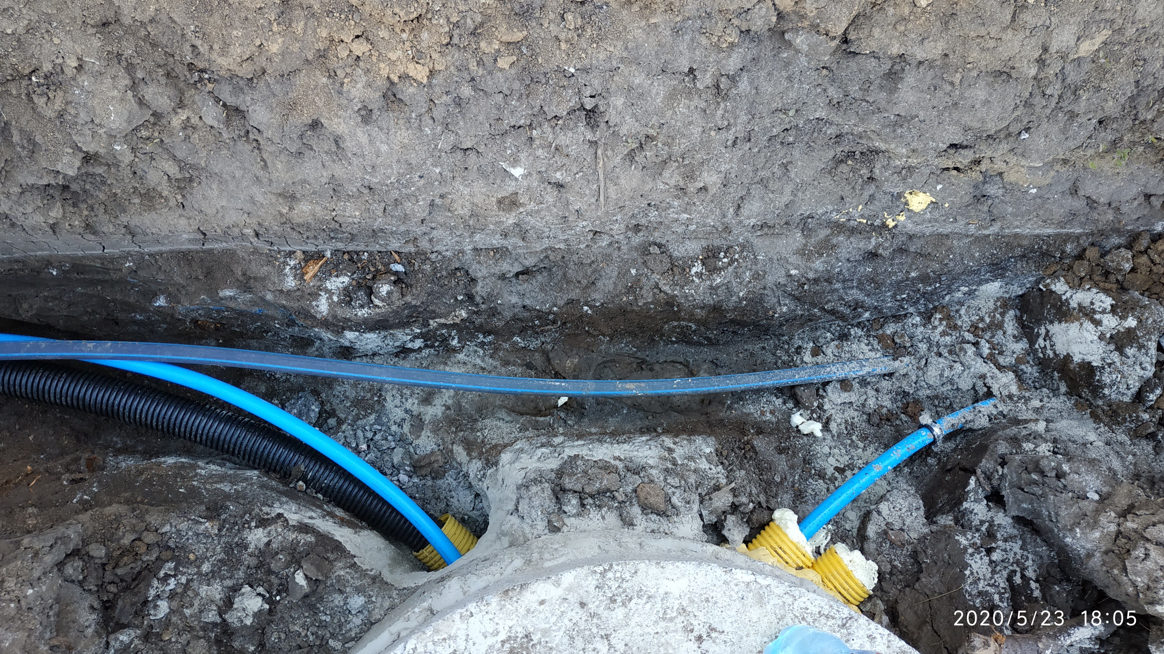

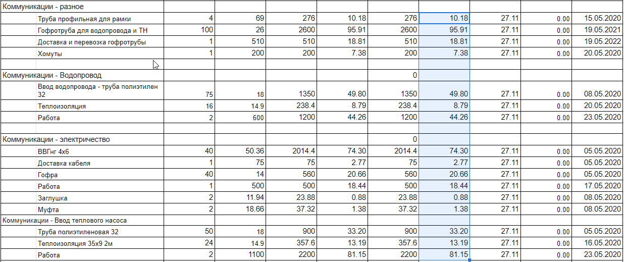

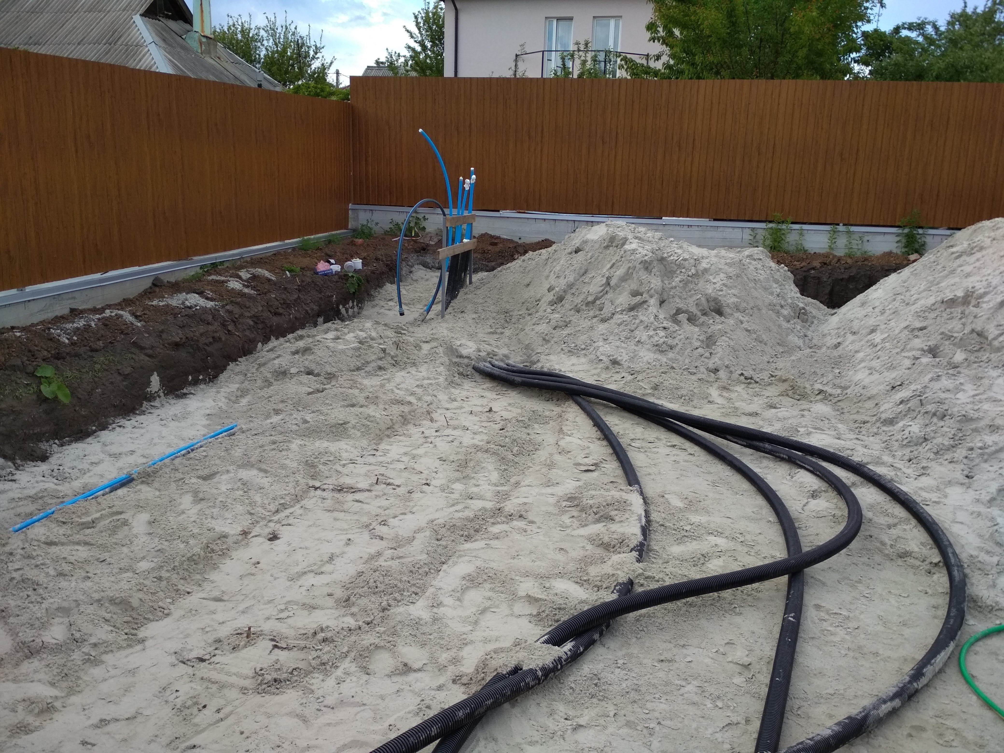

apereverzev Опубліковано: 12 вересня 2020 Автор Поділитись Опубліковано: 12 вересня 2020 Этап 4 - Подвод коммуникаций. Фундамент УШП позволяет еще на этапе грунтовых работ уложить все необходимые коммуникации, тем самым избежав резки бетона в будущем. В дом я решил сразу ввести трубы для подключение грунтового теплового насоса, электрический кабель, трубу для водопровода. Трубы, по которым должна течь вода, я дополнительно одел в утеплитель и смонтировал в гофры, чтоб на всякий случай была возможность его извлечь и заменить. Затраты 480 уе. и примерно 2 дня работы (с учетом работ по углублению траншеи и сверлению бетонных колец). 3 Посилання на коментар Поділитися на інших сайтах More sharing options...

Vikctor Опубліковано: 13 вересня 2020 Поділитись Опубліковано: 13 вересня 2020 ...И еще вопрос. В теме указано "айтишник". Тот факт, что ушп строится для айтишниками, как-то влияет на постройку плиты/дома? Ну, во-первых айтишник звучит гордо. ...Трубы, по которым должна течь вода, я дополнительно одел в утеплитель и смонтировал в гофры, чтоб на всякий случай была возможность его извлечь и заменить... Это весьма призрачная возможность. Лично мне не удалось засунуть в такую гофру с одним поворотом и общей длинной метров 5 кабель. Часа 2 бился... Застройщик потом сам как-то извратился. Если предусматривается реальная возможность замены, то 110-ая каналья с минимумом поворотов (плавных разумеется) подходит для этого гораздо лучше... Посилання на коментар Поділитися на інших сайтах More sharing options...
apereverzev Опубліковано: 13 вересня 2020 Автор Поділитись Опубліковано: 13 вересня 2020 (змінено) Лично мне не удалось засунуть в такую гофру с одним поворотом и общей длинной метров 5 кабель. Часа 2 бился... Мы просунули 30м трубы 32мм в утеплителе в гофру прям со свистом, даже без тросика. Это при том, что между утеплителем и внутренней стенкой гофры был лишь один мм зазора. Может гофра была не такая или спереди нужен был "обтекатель" ? Змінено 13 вересня 2020 користувачем apereverzev 2 Посилання на коментар Поділитися на інших сайтах More sharing options...

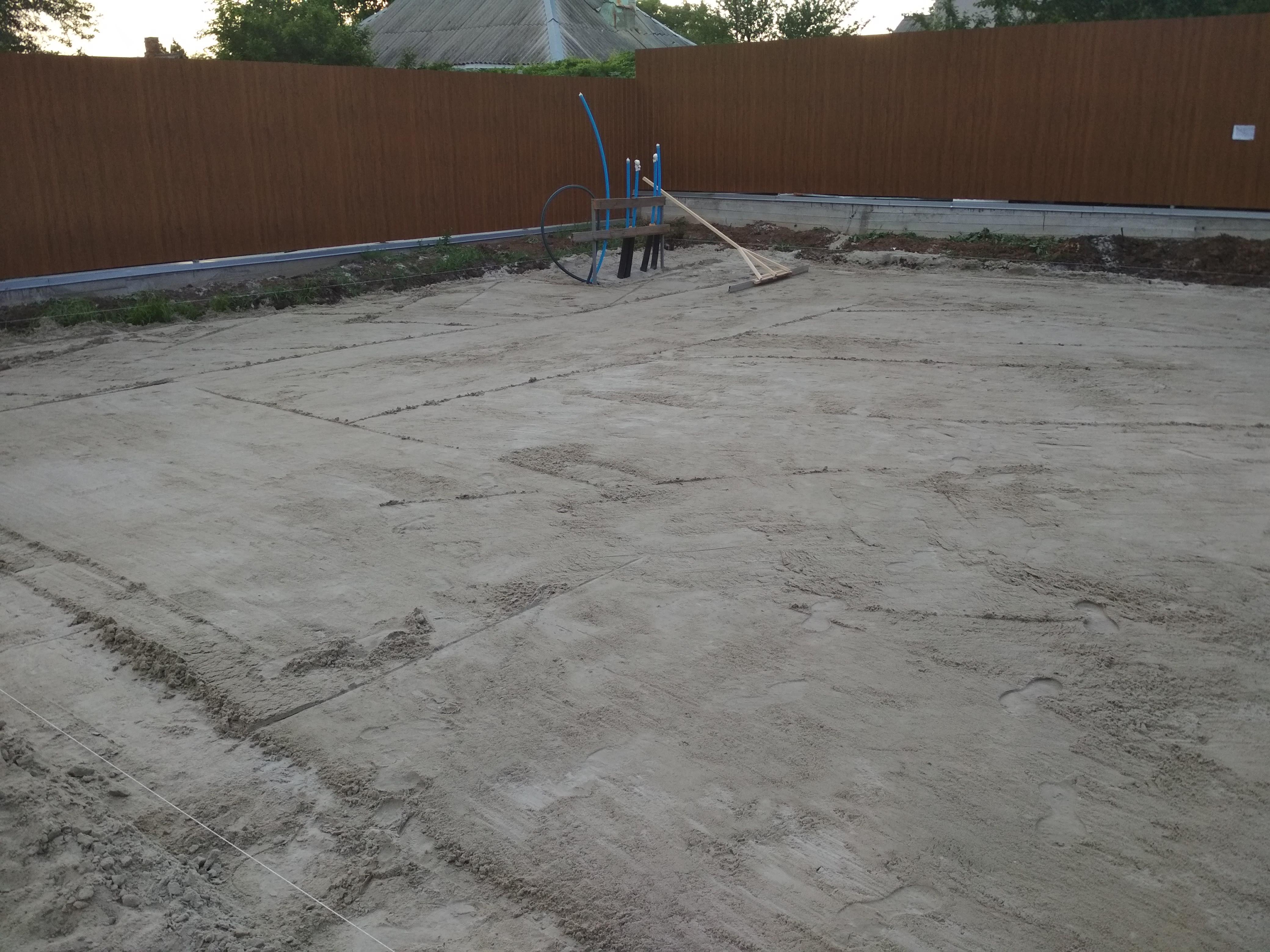

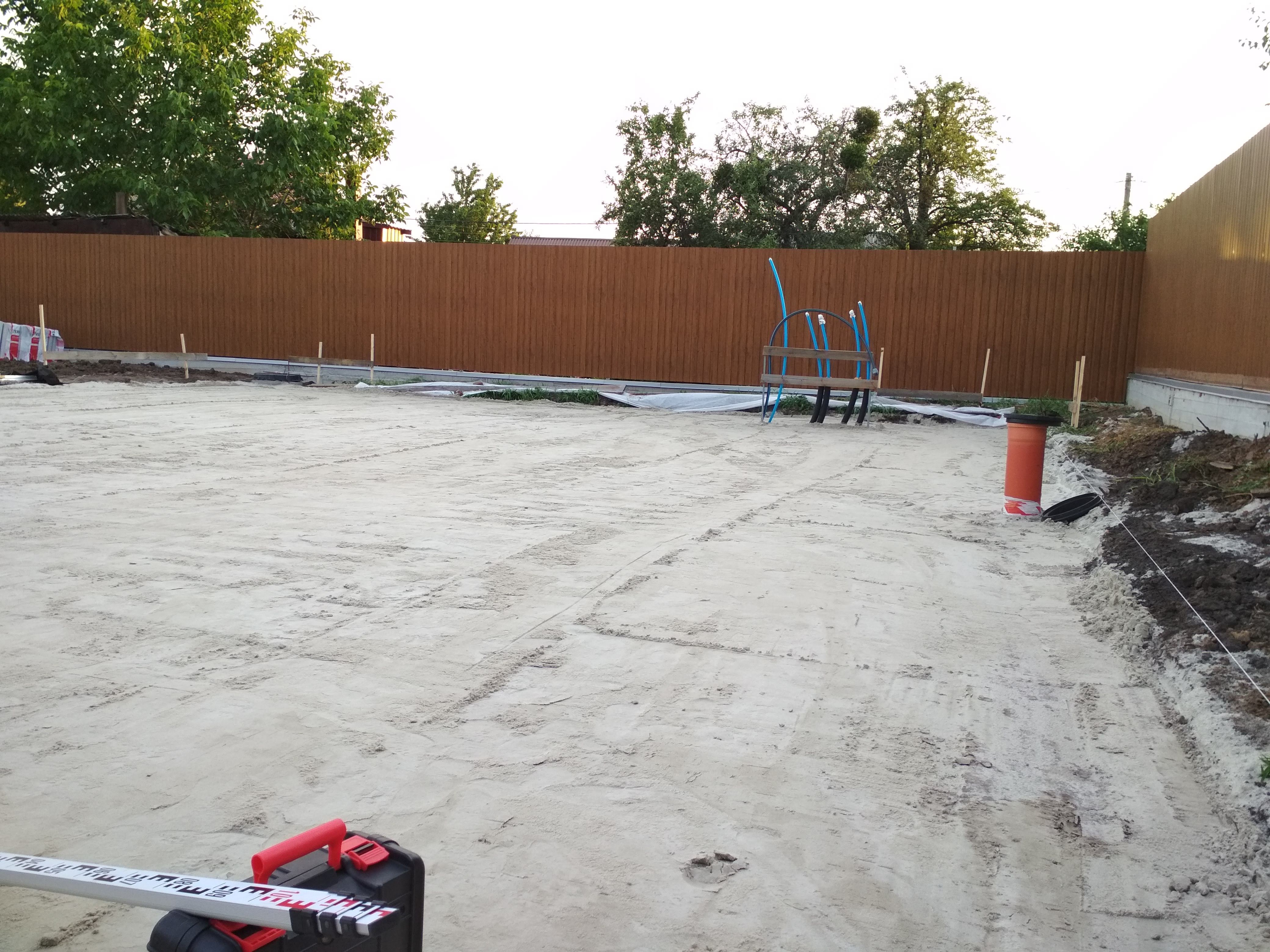

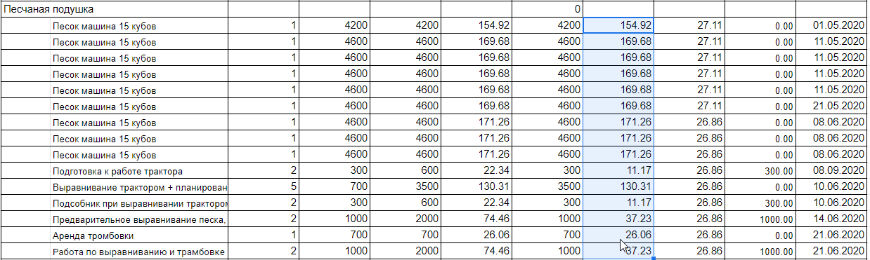

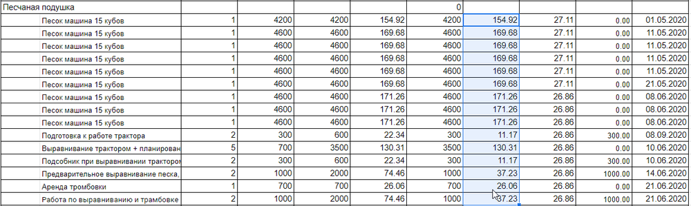

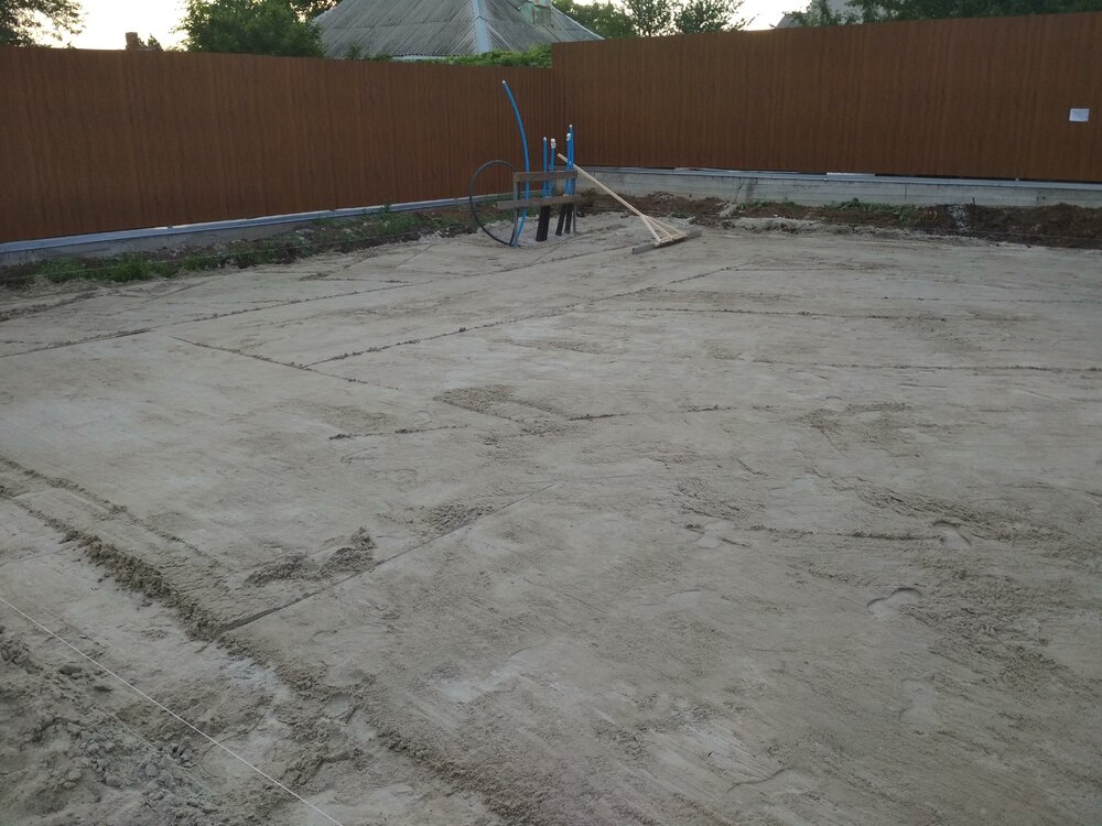

apereverzev Опубліковано: 13 вересня 2020 Автор Поділитись Опубліковано: 13 вересня 2020 Этап 6 - Песчаная подушка Этот этап нанес крепкий удар по моей смете. Предварительно я ожидал, что для засыпки котлована хватит 3 максимум 4 машины песка по 15 кубов. Но в итоге пошло целых 9 машин по 18 кубов. Песок брал мытый с Жихорского карьера (кто из Харькова, знает). Песок неплохой, без глины, но с синими камешками. Большую часть песка высыпали прямо в котлован, для того, чтоб меньше нужно было растаскивать. Изначально планировал разбросать песок силами студентов, но один день такой работы показал, что после 2 часов работы они падают обессилившие. Решил взять трактор на минималку. Трактор справился с работой за 2 часа, еще за 2 часа он закопал все траншеи и выровнял весь двор. Бонусом была трамбовка песка колесами нелегкой машины. Вобщем для таких работ нужен только трактор - люди обошлись бы намного дороже. Отдельная тема - выравнивание песка. Сколько видел - у каждого своя методика. Кто ставит маяки, кто просто елозит правилом вдоль и поперек, кто ровняет катками. Нам пришел в голову такой способ: мы делили участок на квадраты, нивелиром измеряли уровень в центре каждого сектора. Затем вычисляли средний уровень. С участков , которые выше среднего уровня мы снимали лишний слой лопатами и перебрасывали на участки с уровнем ниже среднего. К примеру с квадрата с уровнем 2 см переносили песок на -2, с уровня 1 распределяли на 2 квадрата с уровнем -0.5 и тд. Вобщем выглядит сложновато и трудоемко. Возможно с маяками было бы проще... Итог стоимости 1770 уе, по работам примерно 3.5 дня х 2 человека. 2 Посилання на коментар Поділитися на інших сайтах More sharing options...
