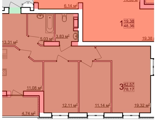

PavelGetman Опубліковано: 11 вересня 2020 Поділитись Опубліковано: 11 вересня 2020 Есть 3-ка в новострое, 2 этаж, 3 комнаты расположены по одну сторону. Кирпич, пенопласт 10 см. Общая площадь комнат 43м2. [IMG] Встраиваемые проветриватели пока не рассматриваю, т. к. есть возможность сделать более совершенную комплексную систему, делая ремонт с нуля. Думаю поставить приточно-вытяжной рекуператор Вентс ВУЭ 100 или 200 на лоджию vents-shop.com.ua/vents-vue-100-p-mini/ vents-shop.com.ua/vents-vue-2-200-p-mini/. Они же идут уже со встроенными фильтрами и вентиляторами, с регулятором скорости. Забор воздуха с лоджии, выброс также через нее. От него с минимальным кол-вом поворотов воздуховоды (думаю использовать пластиковые 60*120 и/или 60*200, именно 60 мм, чтобы меньше "красть" высоты потолка), в каждой комнате они идут параллельно (приток возле окон, вытяжка по другую сторону в каждой комнате). С помощью рекупа вентилируем только комнаты! Межкомнатные двери с минимальной толщиной щели снизу (чтобы и естественная вентиляция была хотя бы самая минимальная, через микропроветривание в окнах и вытяжку в кухне/санузле, когда рекуп по каким-либо причинам не будет работать), но именно в комнатах циркуляция воздуха получается как бы замкнутая, не через кухню-ванную. На кухне и в санузлах вентиляция "по классике": какой-нибудь простой клапан на балконном блоке и в раме лоджии (либо просто приоткрывать периодически), через них, соответственно естественный приток, а естественная вытяжка, как и положено, через вентканалы. Ну и вытяжка над плитой включается периодически, до 300 м3/ч. Не хочу в систему с рекупом вводить кухню и санузлы: на кухне периодически включается вытяжка над плитой (до 300м3/ч), кот. создает сильный дисбаланс. В ванной большое выделение влаги, пусть уж лучше эта влага уходит в общедомовой вентканал, а не проходит через рекуп. Да и для кухни и санузла намного большие обьемы воздуха нужны. Какова цель этой системы? Свежий, но не очень холодный (как было бы с микропроветриванием) воздух зимой. Особенно это будет актуально для спальни и детской (это меньшие комнаты, по 11 и 12 м2) ночью. Кто вынужден спать по 2-3 человека в комнатах 12-15м2, с плотно закрытыми МПО в холода, наверняка ощущают недостаток свежести воздуха, особенно под утро. СО2, продукты жизнедеятельности. А о каких уж тут нормах кратности воздухообмена можно говорить, воздухообмена нет вообще практически, в течение ночи мы же не проводим периодическое ("залповое") проветривание! Пока склоняюсь к установке ВУЭ 100. Она, все-таки дешевле более чем в 2 раза, чем 200-я. Пусть эта установка даже работает в половину мощности, 50м3/ч, на все 43м2, ночью, это же лучше, чем ничего! Наибольшая комната, зал, находится на конце линии, если практика покажет, что туда воздух практически не доходит, потом заглушу анемостаты в нем, и в этой комнате будет "естественная" вентиляция. Либо в будущем появятся более совершенные рекуператоры, встрою его в существующую систему. Хотя у меня получается не такая уж большая длина воздуховодов, надеюсь, даже зал будет немного вентилироваться. Не очень верю в высокий КПД рекупов Вентс, но, в любом случае, воздух все равно будет частично подогреваться от вытяжного, и поступать в комнаты не морозный (как при микропроветривании через приоткрытые МПО или пресловутые приточные клапаны). На квартиру планирую ставить счетчики тепла, но тоже не надеюсь на значительную экономию (бОльшие потери будут через кухню и санузлы), важнее свежий и не очень холодный воздух в спальне и детской. Плюсом является также то, что выбрасываемый воздух (через лоджию) идет только из комнат, и не будет досаждать соседям (как было в описании здесь, vents-shop.com.ua/vents-vue-2-200-p-mini/, когда он забирается их кухни и санузлов с соответствующими запахами, что не совсем правильно, имхо, по строительным нормам, т. к. этот воздух выбрасывается под окна соседям Вопросы: по сколько анемостатов ставить? по 2, или достаточно будет по 1 приточному и вытяжному в каждой комнате. Воздуховоды лучше делать с заужением по ходу к залу? Ну и приветствуется здравая критика. Посилання на коментар Поділитися на інших сайтах More sharing options...
