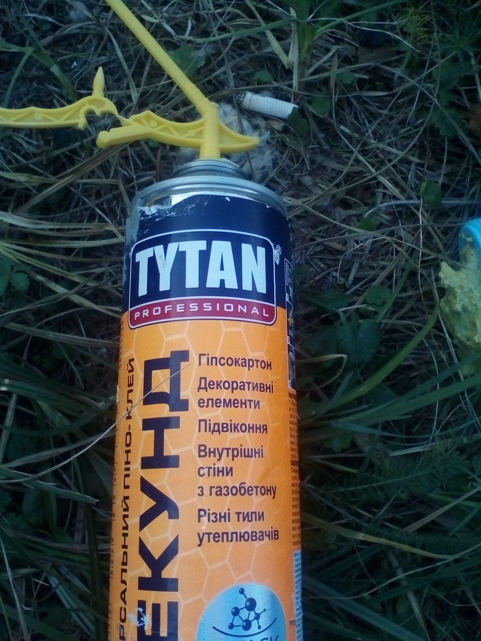

тут решил я ее испытать. приклеил лист пенопласта 200на 200 мм на клей-пену и на клей амстер глоб . основа ПЕНО блок. почухан,обмыт водой.. спустя сутки клей-пена оторвалась легким движением руки, амстглоб держит железно. отламал токо пенопласт..
вспомилось,что друг мы утепляли чисто клей-пеной:pozor:
на хер она вообще нужна ,как продукт?:) вопрос к спецам
Точную маркировку клея пены в студию, пожалуйста

марку в студию
еще был соудел .балон выкинул

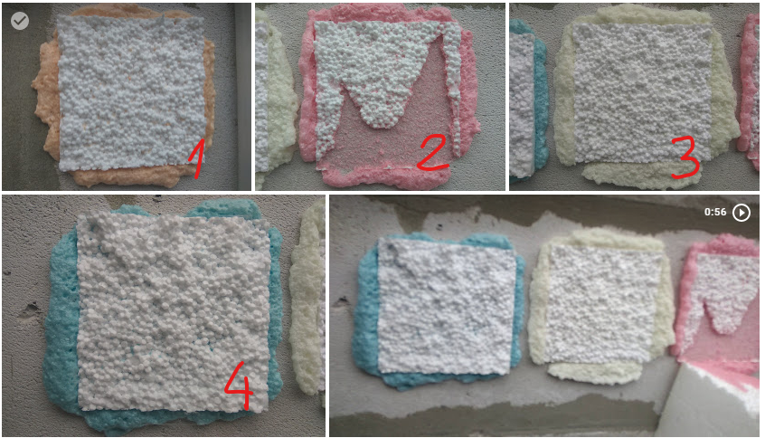

Вот мой личный тест пенных клеев на ГБ.
Поверхность ГБ была обеспылена и прогрунтована. EPS плотностью 15 кг/м3. Выдержка сутки.
  1. ораньжевый Баугут Термофикс
  2. розовый Церезит Экспресс

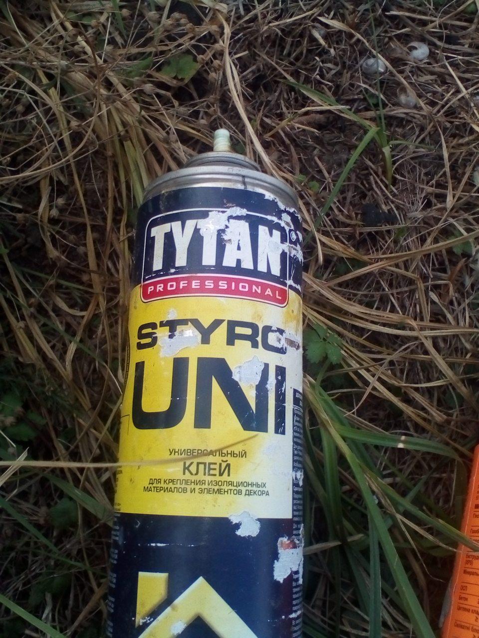

  3. белый Титан 60 секунд

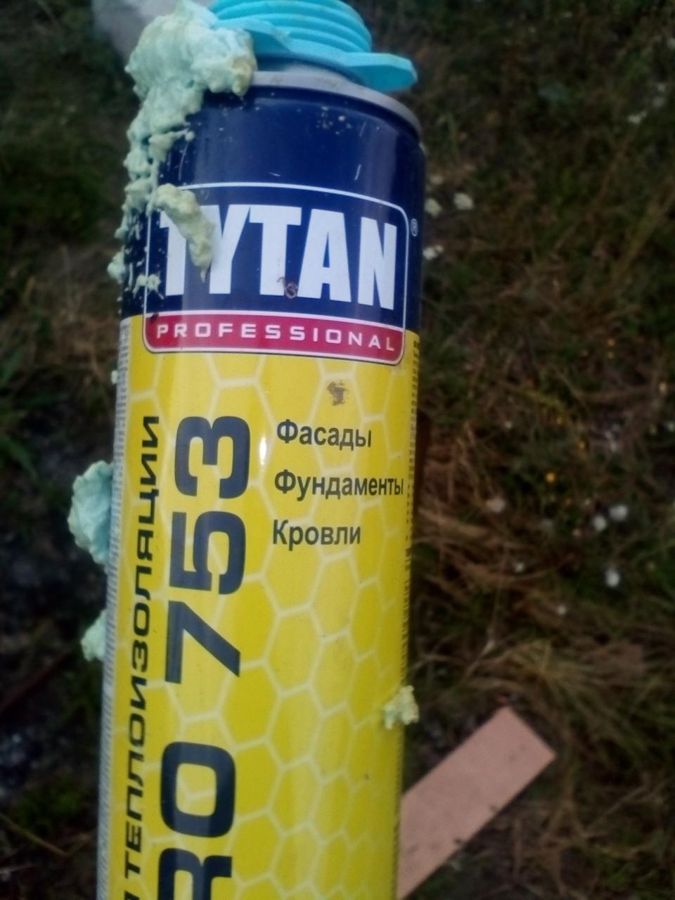

  4. синий Титан Styro 753
По клеевому шву частично оторвался только Церезит. Он же самый дорогой. Титан показал себя отлично.

А от чего клей отрывается? От стены или от пенопласта?
стена

Вот это настораживает. "Чуханье" ГБ - это создание на его поверхности дополнительного слоя пыли. Если после этого не обеспылили, и не прогрунтовали, а просто смочили водой, то пена на такой основе держаться не будет.
а если учесть, что у ТС не ГАЗО-, а ПЕНО-блок....
грунтовка нужна в первую очередь, чтобы не пересушить пену, так как ей для полимеризации нужна вода. а пенобетон всю влагу на себя утянет, и пена не полимеризуется.
обеспылили и промыли водой с напором. считаю такие поверхности бес толку грунтовать

по идее эта пена чуть ли не на стекле должна держаться. а она отвалилась даже от отливов
колупнул. от пенопласта тоже не сложно оторвать.
на титане крест навеки.
Недавно надел на пистолет баллон со старой обнаруженной в закромах пеной (не титан). После застывания эта пена была очень хрупкой, в отличии от ее непросроченного варианта. Вероятно Вам продали либо просроченную и/или перемороженную пену, и это вероятнее всего косяк поставщиков. Мой опыт с Титаном пока только положительный. Цементный клей тоже можно взять просроченным с потерявшим активность цементным компонентом, и его свойства также будут существенно хуже чем декларируемые производителем значения.
Но Вы поступили правильно - провели натурный тест на обьекте, и выбрали наиболее подходящий для Ваших условий материал из доступных на тот момент.
