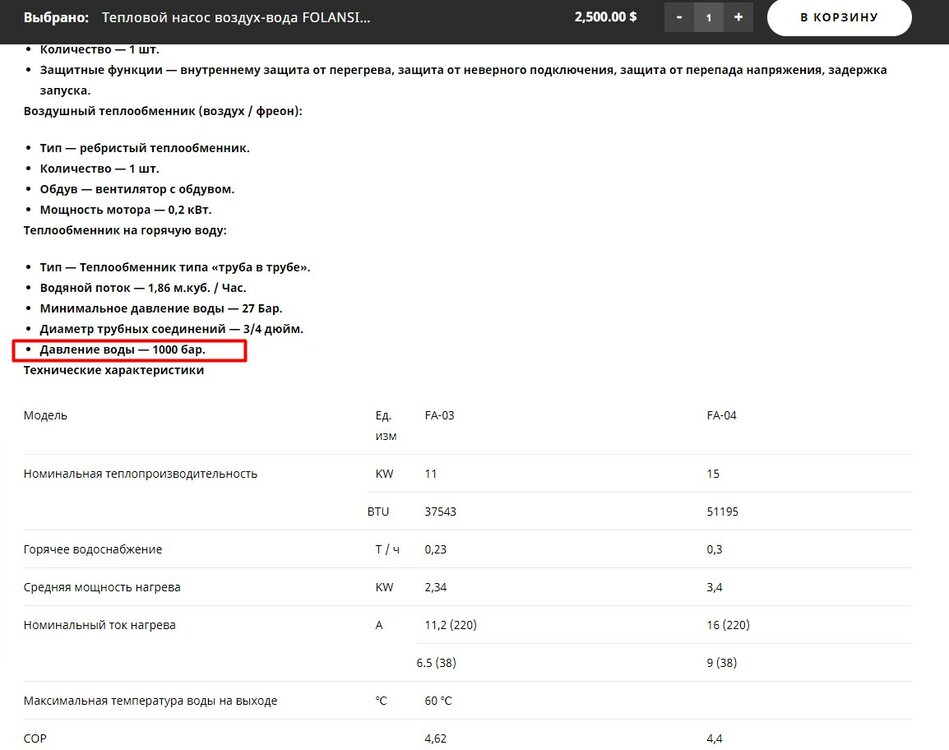

Богдан Грищенко Опубліковано: 19 січня 2021 Поділитись Опубліковано: 19 січня 2021 Блин, ну вот есть такой агрегат www.sils.com.ua/product/%D1%82%D0%B5%D0%BF%D0%BB%D0%BE%D0%B2%D0%BE%D0%B9-%D0%BD%D0%B0%D1%81%D0%BE%D1%81-%D0%B2%D0%BE%D0%B7%D0%B4%D1%83%D1%85-%D0%B2%D0%BE%D0%B4%D0%B0-folansi-fa-03/ Неужели он так уж плох? Компрессор панасоник. И цена, и характеристики хорошие. Кто скажет, какой у него СОР при - 5 и - 10? Посилання на коментар Поділитися на інших сайтах More sharing options...

mib Опубліковано: 19 січня 2021 Поділитись Опубліковано: 19 січня 2021 Блин, ну вот есть такой агрегат www.sils.com.ua/product/%D1%82%D0%B5%D0%BF%D0%BB%D0%BE%D0%B2%D0%BE%D0%B9-%D0%BD%D0%B0%D1%81%D0%BE%D1%81-%D0%B2%D0%BE%D0%B7%D0%B4%D1%83%D1%85-%D0%B2%D0%BE%D0%B4%D0%B0-folansi-fa-03/ Неужели он так уж плох? Компрессор панасоник. И цена, и характеристики хорошие. Кто скажет, какой у него СОР при - 5 и - 10? Около двойки будет, но это не важно, главное какой будет за отопительный сезон, а это тройка Добавлено через 3 минуты мене більше турбує, що водяну магістраль на вулицю тре вести до нього. Чому не розділяють на внутр і зовн модулі? Хоча б опціонально. По прогнозу мало бути -20. По факту було -15. Температура подачі на конлі піднялась з +30 (від 0 і до -10 така тримається) до +32. Фактична дельта з обраткою 4 градуси. ТН хороший варіант для опалення підлогами при таких вихідних даних. Спирт А так полно же ТН где ккб и гидромодуль разделены, но там уже и цена аппарата и цена установки отличаются в большую сторону Я и с раздельным про спирт думаю, ибо когда при оттайке теплообменник покрывается инеем в одном месте жим жим, а если в это время выключат ээ то жим жим может быть и по делу Но что бы долить все руки не доходят и стараюсь просто туда не смотреть Посилання на коментар Поділитися на інших сайтах More sharing options...

workover Опубліковано: 26 березня 2021 Поділитись Опубліковано: 26 березня 2021 Блин, ну вот есть такой агрегат www.sils.com.ua/product/%D1%82%D0%B5%D0%BF%D0%BB%D0%BE%D0%B2%D0%BE%D0%B9-%D0%BD%D0%B0%D1%81%D0%BE%D1%81-%D0%B2%D0%BE%D0%B7%D0%B4%D1%83%D1%85-%D0%B2%D0%BE%D0%B4%D0%B0-folansi-fa-03/ Неужели он так уж плох? Компрессор панасоник. И цена, и характеристики хорошие. Кто скажет, какой у него СОР при - 5 и - 10? Я что то не понял.. как это 1000bar???? Это что то типа COMMON RAIL обрезанный??? Посилання на коментар Поділитися на інших сайтах More sharing options...
