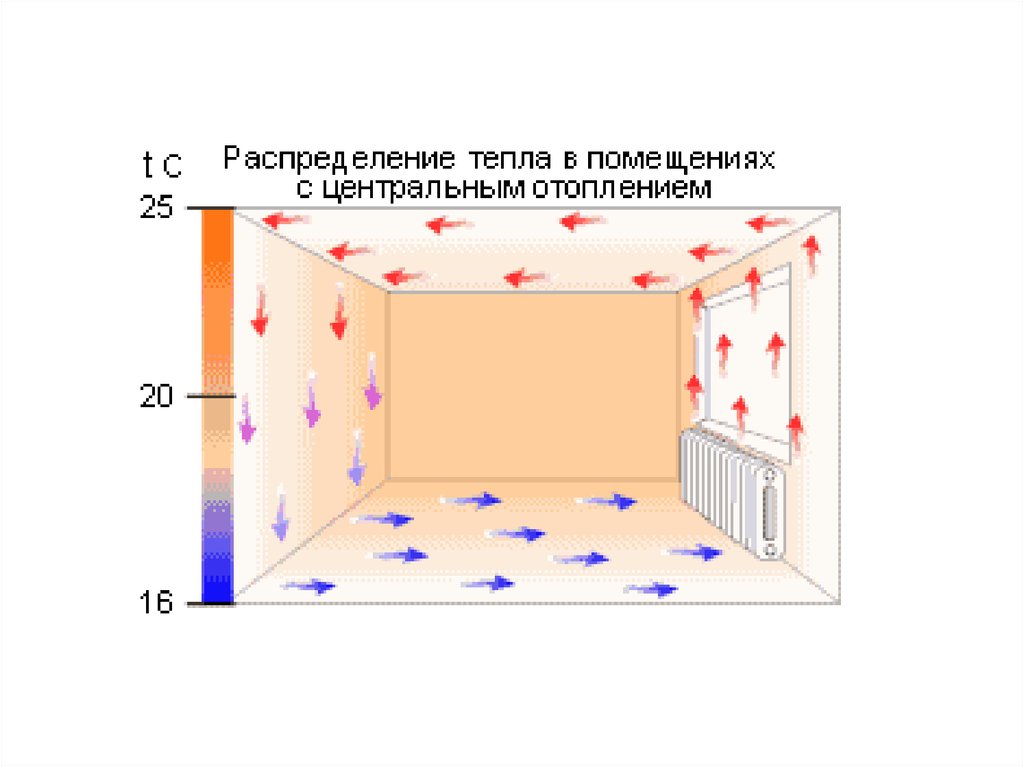

Narval Опубліковано: 30 серпня 2020 Поділитись Опубліковано: 30 серпня 2020 30мм ЭППС + 4см стяжка, крепить можно якорными скобами [ATTACH]699657[/ATTACH]. Или 2см ЭПС + 5см стяжка, тут уже крепитьТП одинарными крюками [ATTACH]699656[/ATTACH] ТП должен отдавать тепло в вашу квартиру, а не греть потолок соседей. Ну да, только если учесть что толщина трубы 2 см, а стяжка должна быть мин 4 см, то конечно совет супер. Получаете 2 см эппс, потом 2 см труба, и 2-3 стяжка. А так ниче все нормально. Добавлено через 6 минут Теплопотери идут из рассчета разницы температур. Разница между вашей квартирой и квартирой соседей снизу будет 1-2 градуса, и то не факт, так как батареи имеют более высокую температуру, и у соседей под потолком может быть и 30градусов, наоборот экономия будет. Металическая сетка в вашем случае вместо эппс даст распределение температуры. В случае с эппс и стяжкой в 2 см - получите четкий эффект зебры и огромную вероятность получить трещины между трубами в стяжке. Посилання на коментар Поділитися на інших сайтах More sharing options...

Narval Опубліковано: 30 серпня 2020 Поділитись Опубліковано: 30 серпня 2020 Посчитайте теплоотдачу теплого пола без теплоизоляции, можете вместе с металлической сеткой. Металическая сетка дает рассеивание тепла, так как имеет более высокую теплопроводность. Второе она является армировочным материалом в стяжке. Теплоотдачей занимается труба теплого пола. Когда плита нагревается до температуры 25 градусов (а именно такая температура стандартная для теплоносителя) тепло идет туда где меньше 25 (выравнивается) Для тех кто не учился в школе - вниз тепло не пойдет, так как там 25 от соседей, оно пойдет вверх к вам, если у вас меньше температура. Если больше - то теплосьема не будет. Таким образом ваш теплоизолирующий материал - тупо выкинутые деньги, так как он должен изолировать разные по температуре среды. Еще раз - сходите на уроки физики. Посилання на коментар Поділитися на інших сайтах More sharing options...
