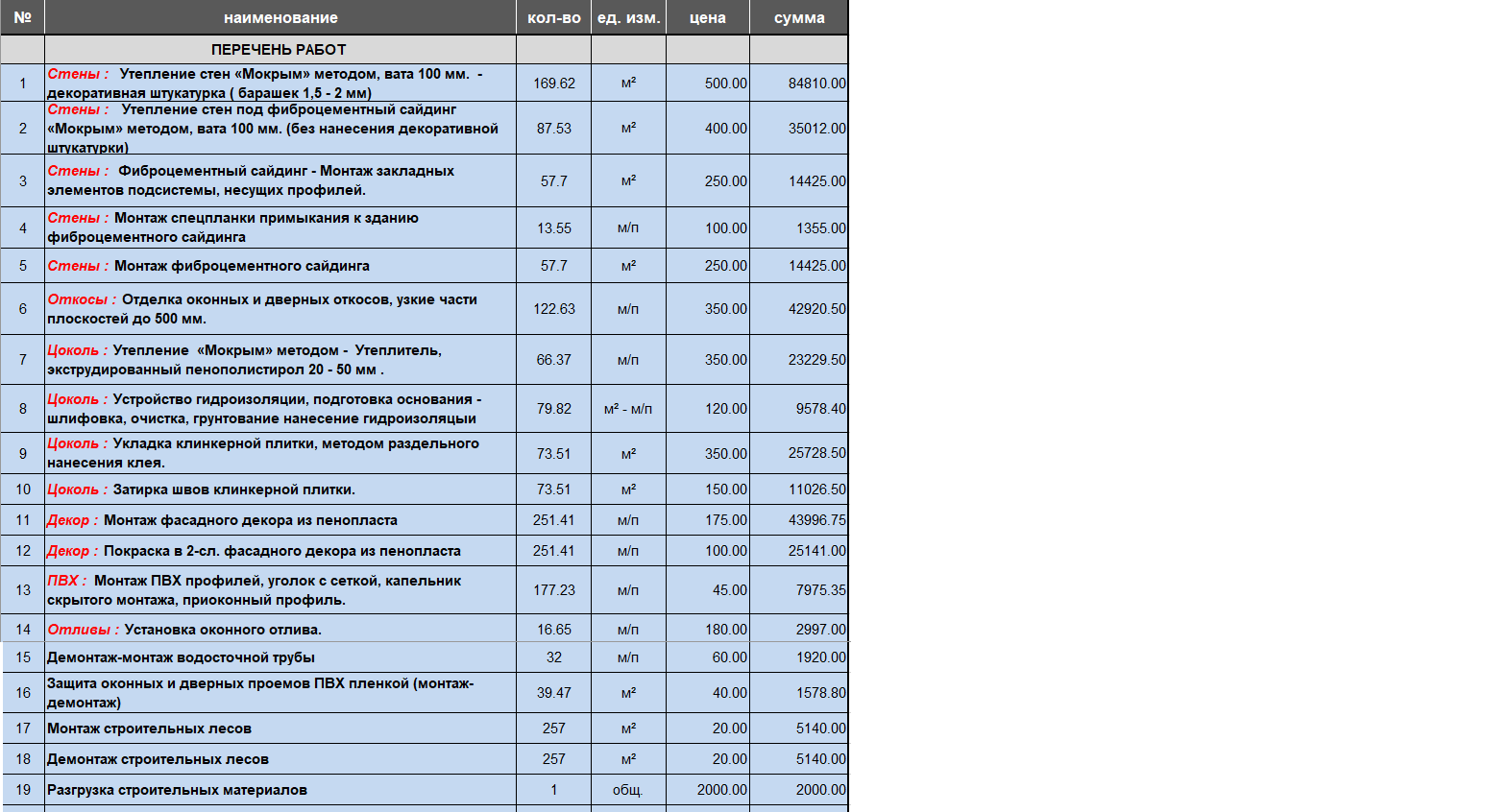

Помогите разобраться насколько такая смета соответствует реальным расценкам на работы и объему работ. Общая сумма на работы превысила все мои ожидания. Вроде бы все правильно расписано, но мне кажется, что работы слишком декомпозированы на маленькие подзадачи:например есть общая цена на монтаж ваты + штукатурка=500грн\м2, потом отдельно считаются монтаж всяких профилей, зыкрытие окон\дверей от загрязнения пленкой, снятие\установка водостоков и т.д. Я понимаю что это отдельные работы, но цена за работу 500грн/м2 выглядит не самой маленькой и мне бы хотелось чтоб эти работы уже были туда включены.
Что имеем: Одноэтажный дом, в основном утепление базальтовая вата + штукатурка, есть 2 зоны где монтируется базальтовая вата + фиброцементный сайдинг, вокруг окон декоративное обрамление из пенопласта.
Какая сейчас цена под ключ утеплением 5 см ваты, штукатурка, откосы, покраса считается среднерыночной?
