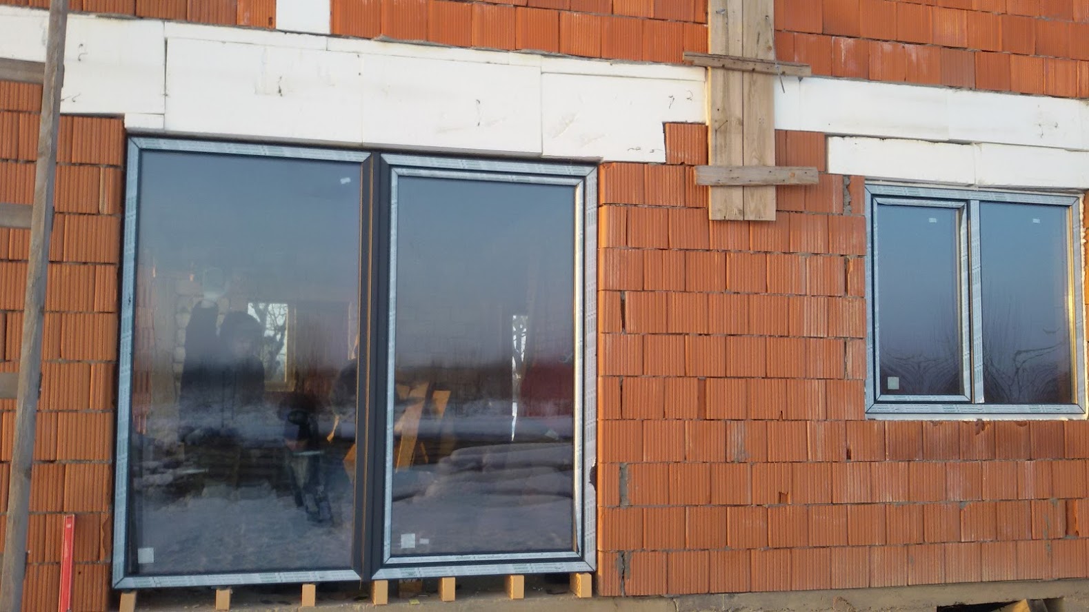

shneider_vova Опубліковано: 25 серпня 2020 Поділитись Опубліковано: 25 серпня 2020 У меня 2400, проект от z500. Профиль Рехау 70, но дверная усиленная створка (какой то там 118 профиль). При заказе говорилось, что высота на пределе, но поставили. 2 года от монтажа. Этой весной перепаковали пакет, так как створка слегка провисла (зимой вроде не дуло), заметили случайно. Пока в норме 1 Посилання на коментар Поділитися на інших сайтах More sharing options...
@ndrey_Z Опубліковано: 25 серпня 2020 Автор Поділитись Опубліковано: 25 серпня 2020 У меня 2400, проект от z500. Профиль Рехау 70, но дверная усиленная створка (какой то там 118 профиль). При заказе говорилось, что высота на пределе, но поставили. 2 года от монтажа. Этой весной перепаковали пакет, так как створка слегка провисла (зимой вроде не дуло), заметили случайно. Пока в норме Спасибо! А фото в Вашей теме есть такой двери? Не успел просмотреть, много страниц)) Посилання на коментар Поділитися на інших сайтах More sharing options...
shneider_vova Опубліковано: 25 серпня 2020 Поділитись Опубліковано: 25 серпня 2020 Спасибо! А фото в Вашей теме есть такой двери? Не успел просмотреть, много страниц)) есть, где то август-сентябрь 18 смотрите. 1 Посилання на коментар Поділитися на інших сайтах More sharing options...

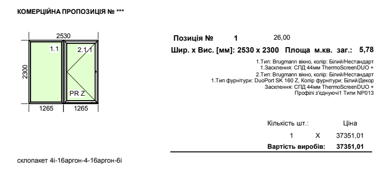

shusta Опубліковано: 28 серпня 2020 Поділитись Опубліковано: 28 серпня 2020 В мене 2,3*2,5 - розсувка, 3 рік - все ок. photos.app.goo.gl/mNt1RicqAzqwss2o9 1 Посилання на коментар Поділитися на інших сайтах More sharing options...
@ndrey_Z Опубліковано: 29 серпня 2020 Автор Поділитись Опубліковано: 29 серпня 2020 В мене 2,3*2,5 - розсувка, 3 рік - все ок. photos.app.goo.gl/mNt1RicqAzqwss2o9 Да, тоже смотрю на раздвижные. Мпаибо большое, и по цене инф привели и фото супер Посилання на коментар Поділитися на інших сайтах More sharing options...
