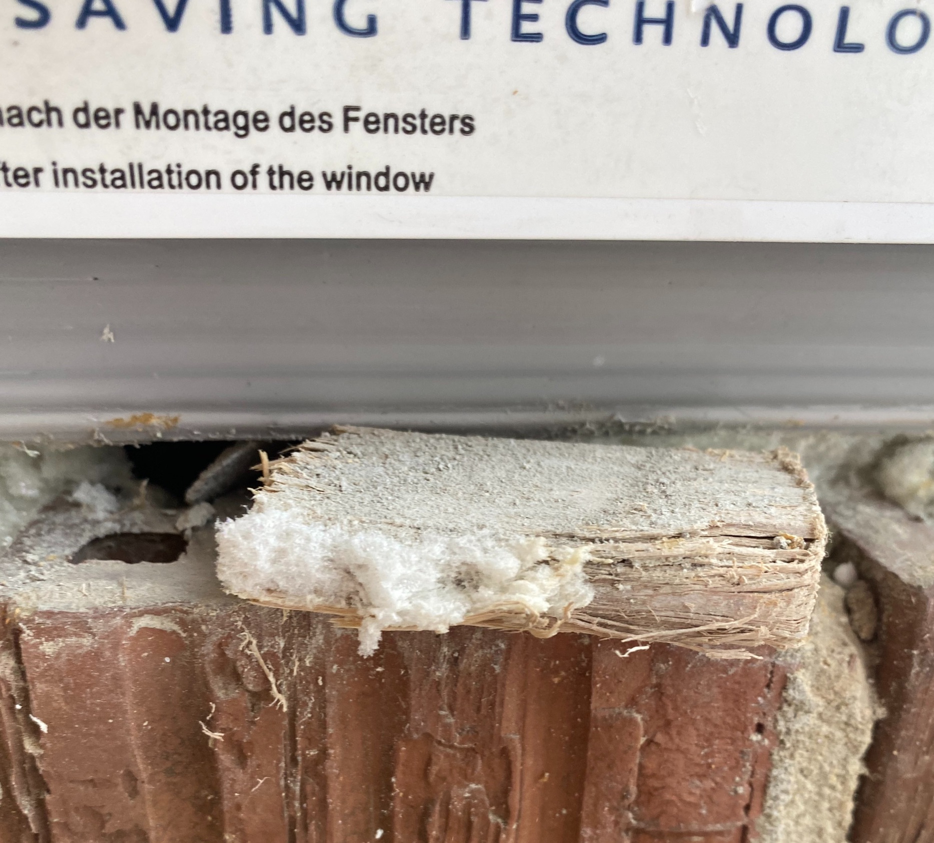

Несколько фото с бюджетного объекта, или почему так делать нельзя.
Трудно назвать это монтажом, скорее из рубрики "це Пан сам склЭпав".

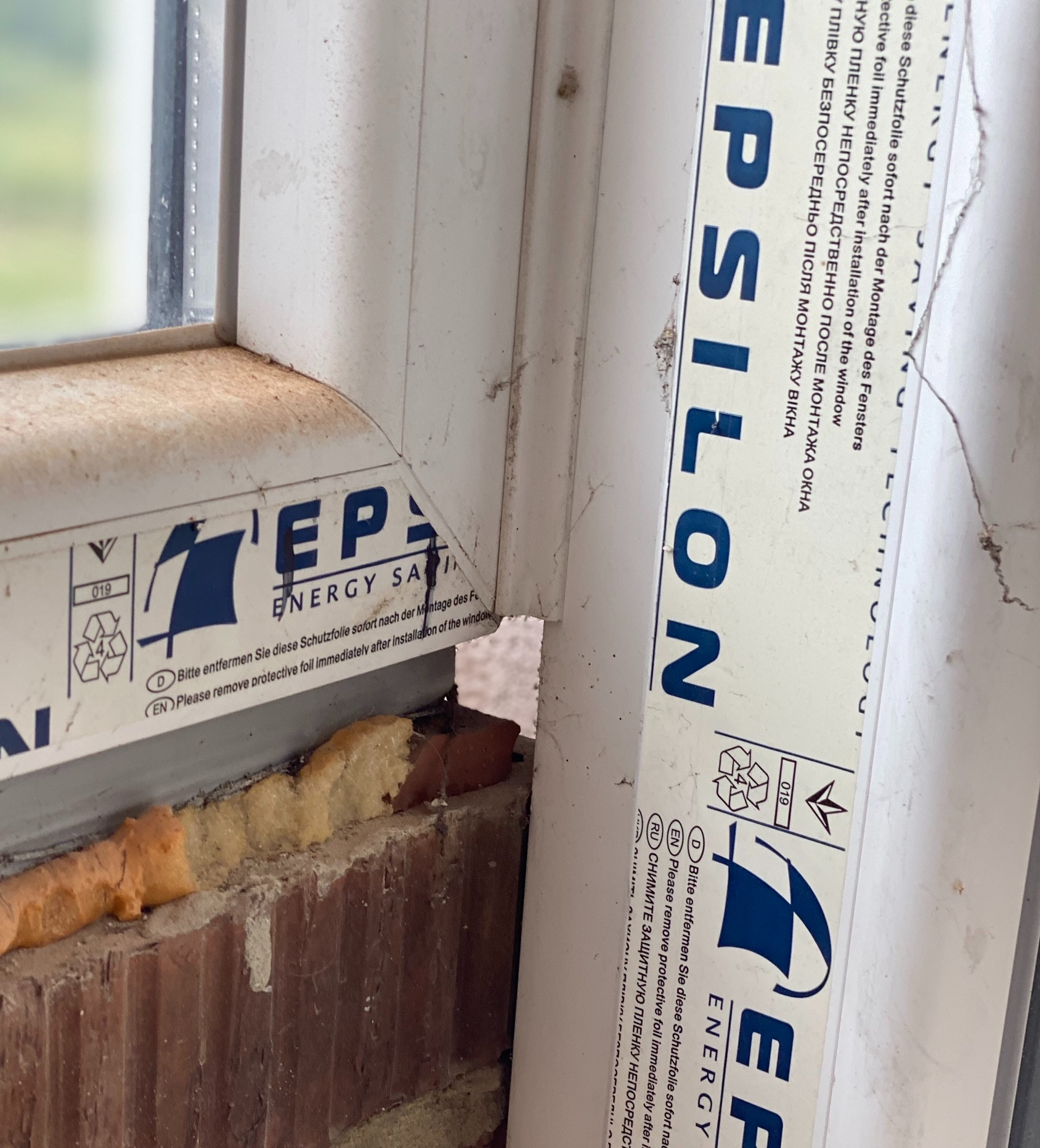

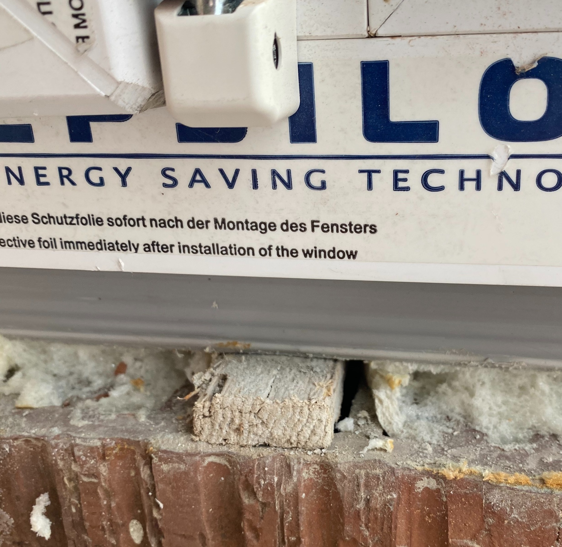

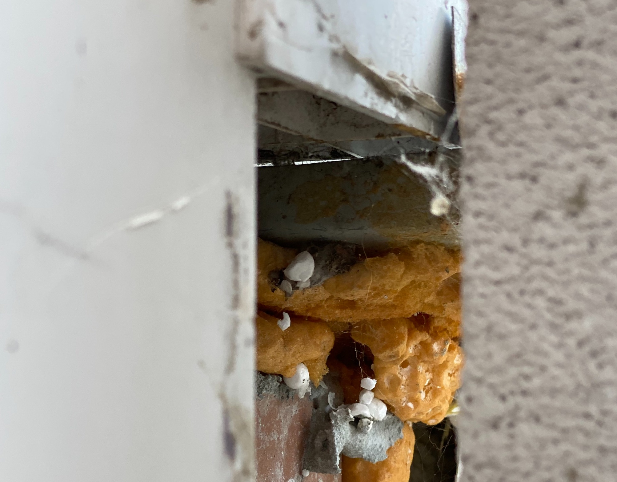

Деревянные клинья (установлены выборочно на глаз), рассохлись и болтаются под окном - вынимаются лёгким движением руки. Соединитель 90* не закреплён согласно требованиям монтажа вверху и внизу, и выполняет декоративную функцию. Крепеж не самый паршивый, но количество креплений в два раза меньше необходимого. Монтажный шов в целях экономиии вперемешку с пенопластом, запенили куда рука дотянулась. Соответственно работать "это чудо" не смогло, и было принято решение проводить его в последний путь. Про конструкцию писать не буду, как говорится о мертвых или хорошее или ничего, поэтому ничего...

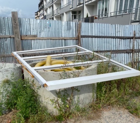

на последнем фото, конструкция нашла своё пристанище.
