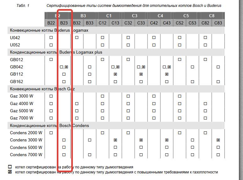

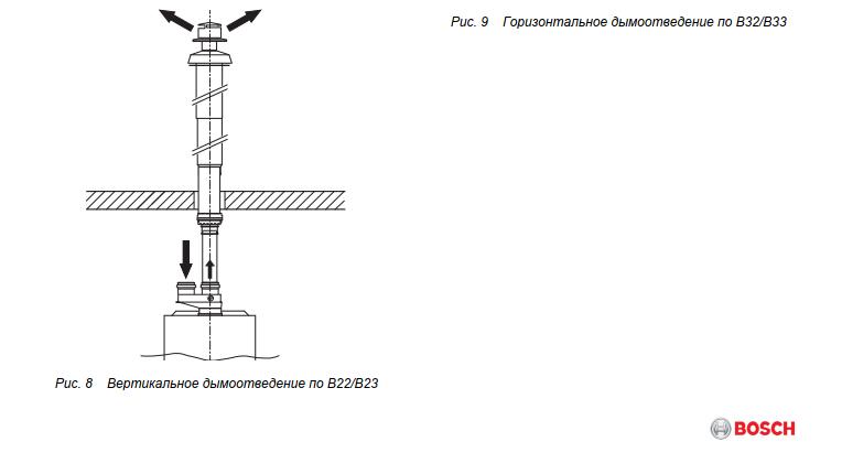

romi9999 Опубліковано: 19 серпня 2020 Поділитись Опубліковано: 19 серпня 2020 Не делайте коаксиальный, сделайте забор воздуха из помещения. Есть какие то противопоказания? Посилання на коментар Поділитися на інших сайтах More sharing options...
alekssell Опубліковано: 19 серпня 2020 Автор Поділитись Опубліковано: 19 серпня 2020 Не делайте коаксиальный, сделайте забор воздуха из помещения. Есть какие то противопоказания? Честно говоря, не знаю насчёт противопоказаний. Помещение котельной с окном и естественной вентиляцией предпооагается. А в чем преимущества такого монтажа перед коаксиальным дымоходом? Посилання на коментар Поділитися на інших сайтах More sharing options...
romi9999 Опубліковано: 19 серпня 2020 Поділитись Опубліковано: 19 серпня 2020 ну даже теоретического обмерзания не предполагается. Ваш вопрос был об этом? 1 Посилання на коментар Поділитися на інших сайтах More sharing options...
