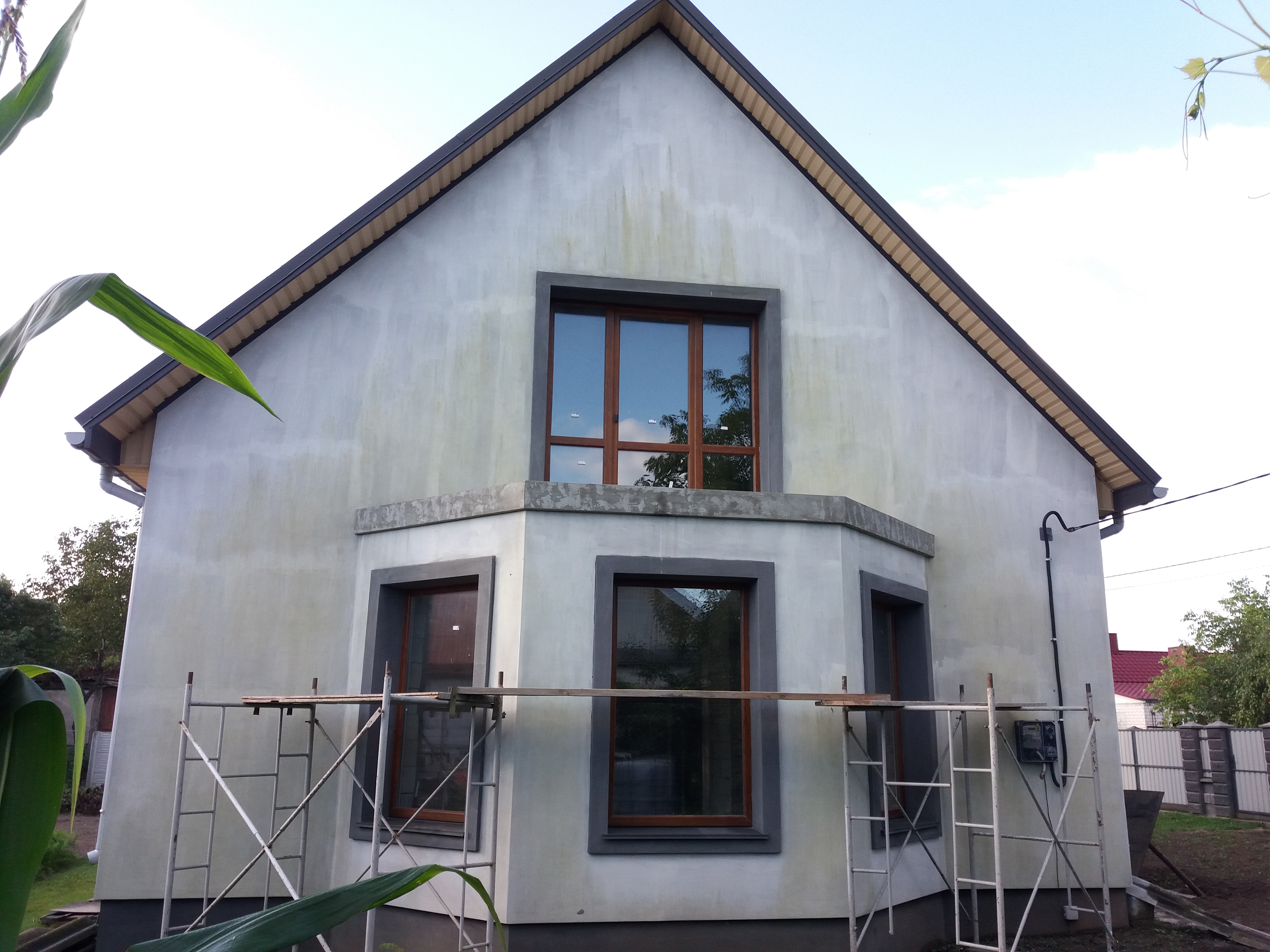

Моє неспішне будування не полишає мене без роботи. Я звичайно шкодую що взагалі той балкон задумав та не зносити його ж тепер:pozor:

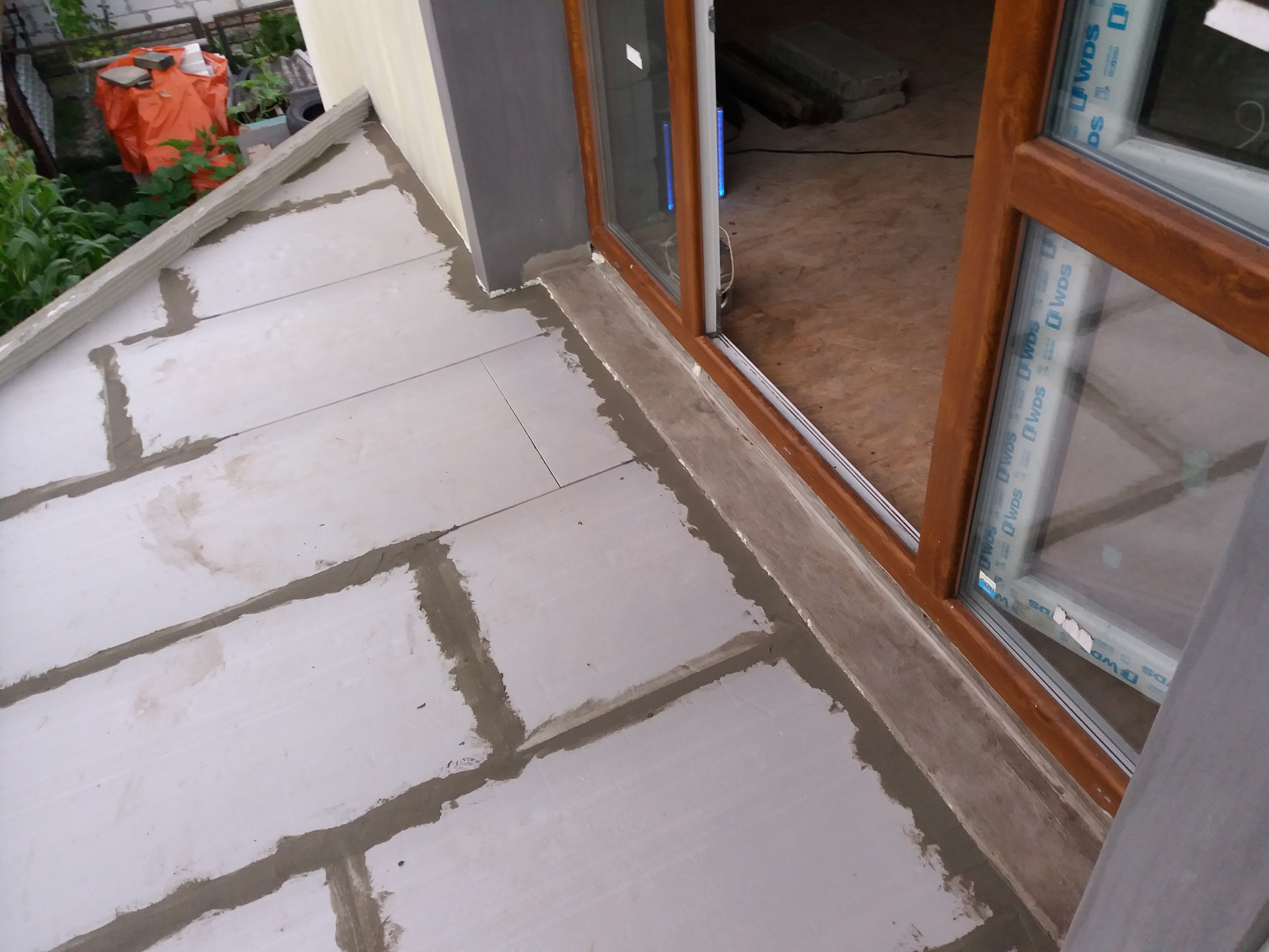

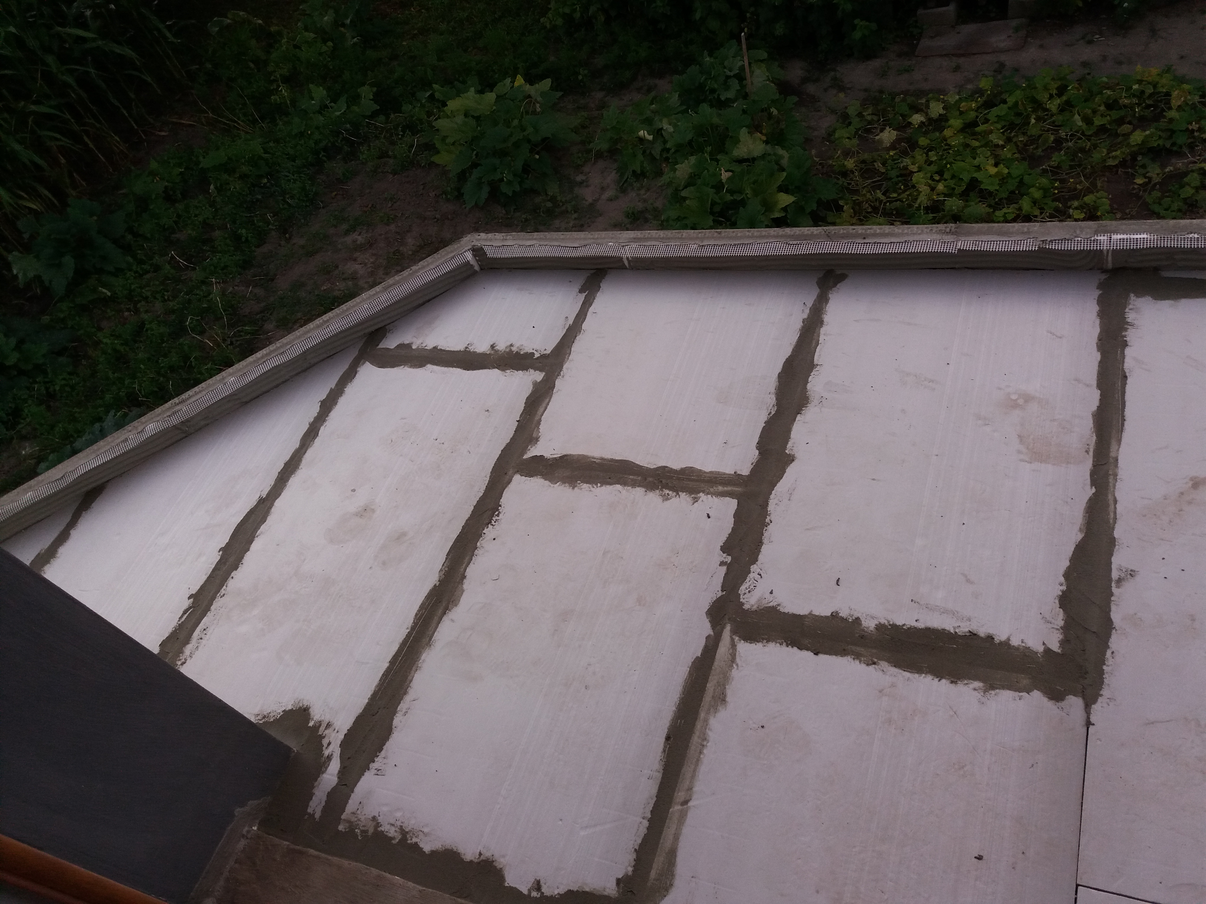

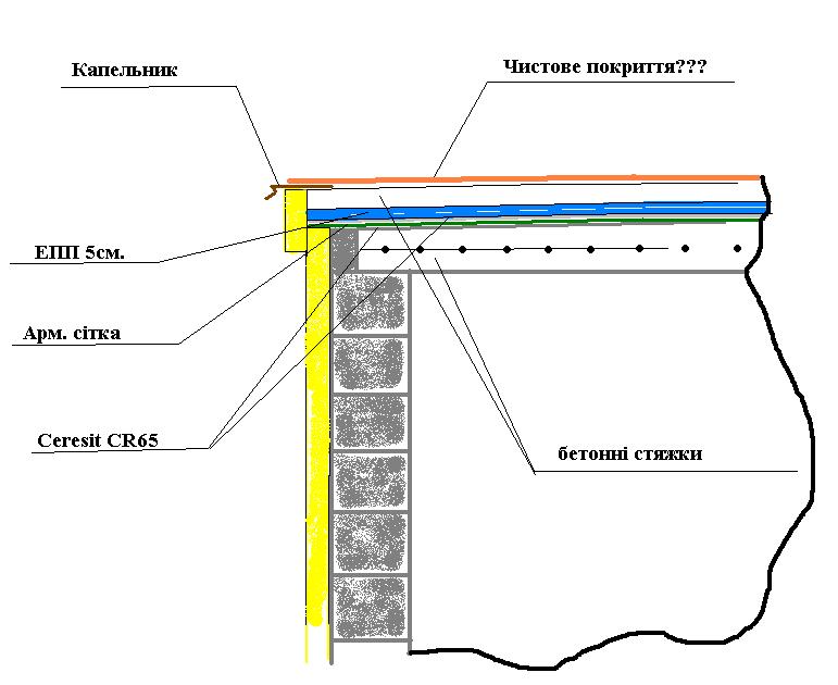

В чому виникло моє питання. Зробивши всі потрібні слої торта я дійшов до фінішного покриття. Багато думок про плитку мене все відсторонює від такої задумки так як вона з часом від перепадів температур таки почне бухтить та відвалюватись і спец епоксидні полімерні затирки не спасуть ситуацію. Роздумую тепер про полімерне покриття по типу рідкої гуми з праймерами та посипками.
Хотілось би почути думку тих хто вже практикував будь-які покриття на відкритих балконах чи терасах з бетонним покриттям то охоче вислухаю.
