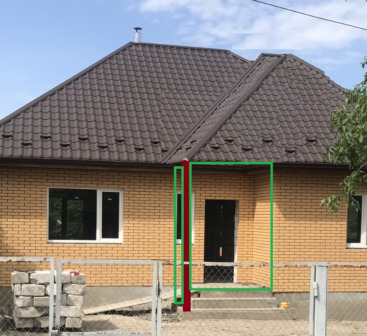

Zwervv Опубліковано: 17 серпня 2020 Поділитись Опубліковано: 17 серпня 2020 Пробудований дім.Хочеться тамбур.Але при даній криші не розумію,як він мав би бути.Порадьте,можливо хтось має рішення. Посилання на коментар Поділитися на інших сайтах More sharing options...

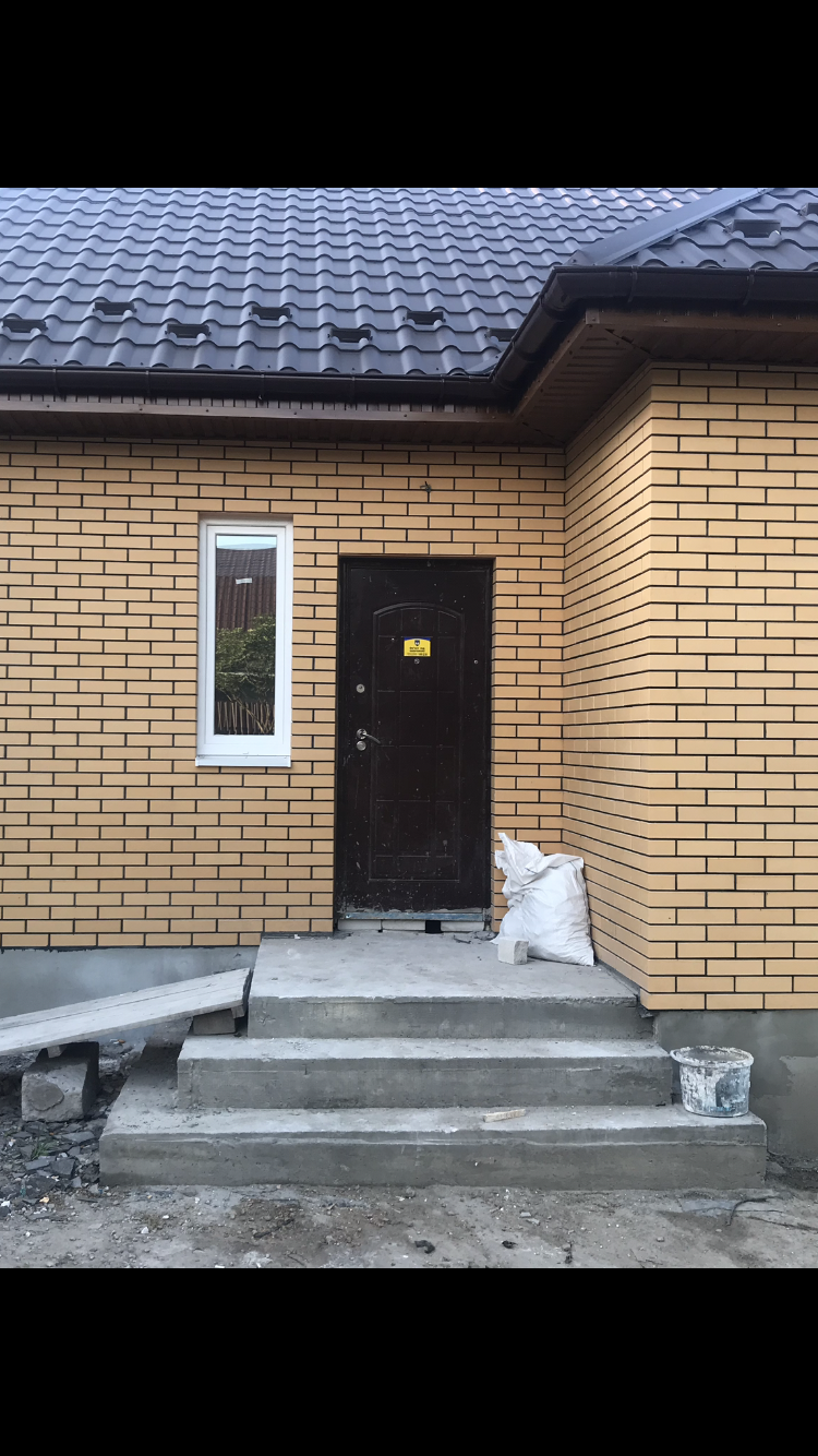

Zwervv Опубліковано: 17 серпня 2020 Автор Поділитись Опубліковано: 17 серпня 2020 Ось таке проектування Посилання на коментар Поділитися на інших сайтах More sharing options...

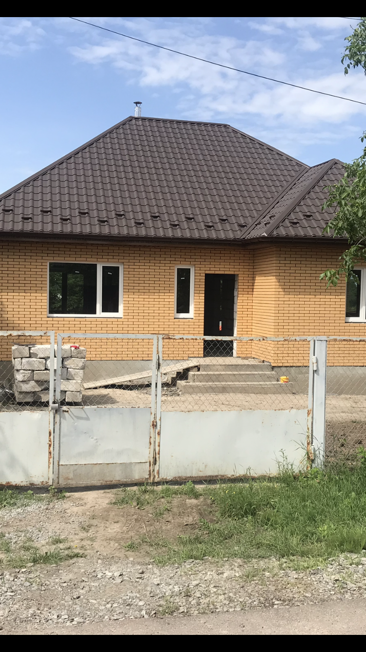

Zwervv Опубліковано: 17 серпня 2020 Автор Поділитись Опубліковано: 17 серпня 2020 Не можу зрозуміти,який має бути дашок... Посилання на коментар Поділитися на інших сайтах More sharing options...
Dendnepr Опубліковано: 17 серпня 2020 Поділитись Опубліковано: 17 серпня 2020 Тамбур или просто навес над крыльцом? Тамбур я тут не вижу. С навесом тоже сложно сделать красиво Разве, что от боковой стенки над дверью и окном что-то гнутое. С радиусом. Странно, что окно и дверь разные по высоте. Добавлено через 6 минут Можно попробовать сделать кукушку. Причем даже встроить ее в крышу над дверью. Ну или сразу под водосточкой. Тогда можно и тамбур городить. Ну или просто навес по типу такого. 1 Посилання на коментар Поділитися на інших сайтах More sharing options...
Вячеслав_В Опубліковано: 17 серпня 2020 Поділитись Опубліковано: 17 серпня 2020 Тамбур, оно конечно, удобно (разбуться зимой, снег на веранду не тащить). В Вашем случае, (бред предлагаю - крышу переделывать ), но может быть как-то так: вынести влево навес, поставить опорный столб (коричневым показал), вокруг него ставить тамбур (по зеленым прямоугольникам). И переделывать ступени (выносить площадку вперед) - неудобно перед дверьми стоять - лицом прямо в двери. 1 Посилання на коментар Поділитися на інших сайтах More sharing options...

Вячеслав_В Опубліковано: 17 серпня 2020 Поділитись Опубліковано: 17 серпня 2020 У Вашому випадку, справді складно: немає куди дашок тумбуру піднімати - там у Вас вже основний дах починається. В останньому Вашому прикладу (на наведеному фото) - там місце є, там гарно виходить. Раніше Dendnepr непогано запропонував - навіс зробити. Правда радіусний може не буде співпадати з формами основного даху - там більше прямі лінії, ну то таке... 1 Посилання на коментар Поділитися на інших сайтах More sharing options...
