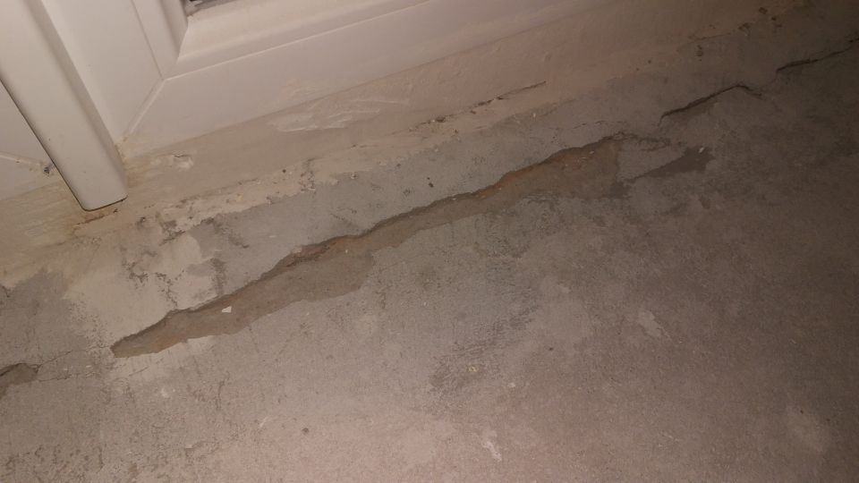

Делаю ремонт в одной из комнат. Между окном до пола и комнатой есть некоторая щель, которая была чем-то замазана. Все это дело сильно крошится.
Судя по всему часть ближе к окну утеплена ватой, тогда как дальше идет бетонная стяжка. На стыке двух материалов оно и крошится.
Я новичек в такого рода ремонтах. Подскажите, пожалуйста, чем лечатся такие проблемы? Сверху планирую укладывать ламинат.
удалите всё что крошится и затяните плиточным клеем, который можно купить на развес в нужном количестве
Спасибо. А плиточный клей получится растянуть/разравнять чтобы он был вровень со всем остальным полом?
