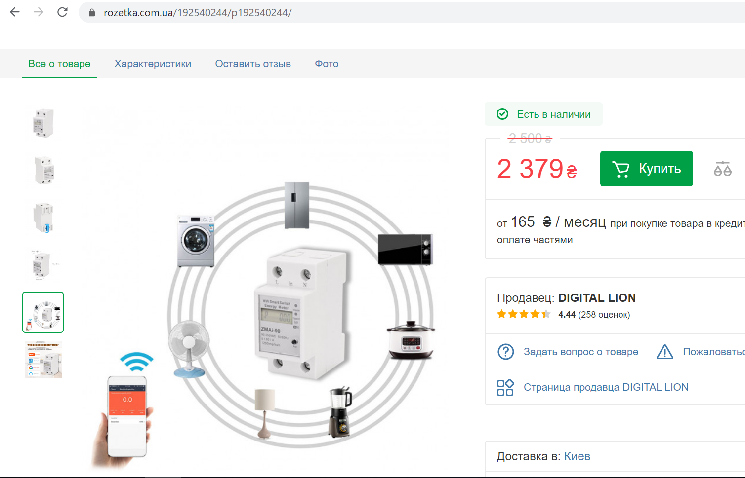

Можно снимать показания дистанционно (ценник перед Вами).
Всё остальное - в десятки раз дороже (как зарядные станции для электрокаров с карточками доступа и предоплатой).:unknown:
