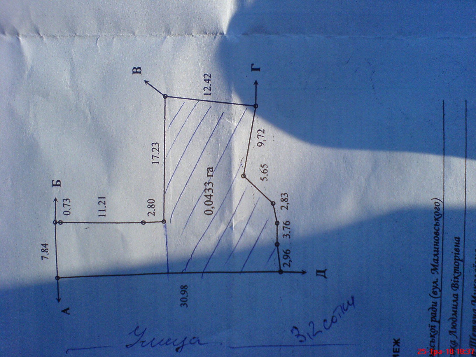

Fandorin Опубліковано: 5 серпня 2010 Поділитись Опубліковано: 5 серпня 2010 Начнем с того, что участок у вас маленький, сарайчик или баньку воткнуть с положенными отступами нке получится.. ищите во всем позитив.. пусть он напишет согласие нотариальное на пристройку к его стене.. Какой район?.. по чем сотка, чтобы прикидывать стоит овчинка вычинки или нет.. Буча, Киево-Святошинский по 6,5/сотка Так я ж дом собирался строить, а не баньку Посилання на коментар Поділитися на інших сайтах More sharing options...

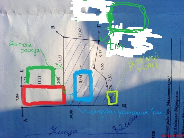

Fandorin Опубліковано: 6 серпня 2010 Поділитись Опубліковано: 6 серпня 2010 во вложении файл с участком, пунктиром моя земля, рядом та на которой построился. Сориться никто не собирается, я вообще мирный хочеться все по мирному Спасибо за помощь Посилання на коментар Поділитися на інших сайтах More sharing options...
lavilong Опубліковано: 6 серпня 2010 Поділитись Опубліковано: 6 серпня 2010 а строения на нем?.. где соседские постройки, а где ваши, и спорное место, из-за которого проблема. Посилання на коментар Поділитися на інших сайтах More sharing options...
Fandorin Опубліковано: 7 серпня 2010 Поділитись Опубліковано: 7 серпня 2010 (змінено) а строения на нем?.. где соседские постройки, а где ваши, и спорное место, из-за которого проблема. Нанес зеленым строения рядом, красным строение соседа, который на одной сотке построился. Синим там где собирался строиться(7,5х9)соответственно планировал отступ 4 метра + 7,5 метра фасад +4,5 метра до сарая другого соседа. А теперь с отступом в 8 метров, только барак поместиться, или банька Что то не добавляется рисунок, стена соседа проходит по границе белого и заштрихованого(у него 1,1 сотка от этого участка) с другой стороны по фасаду деревяный сарай другого соседа, в глубину тоже не особо углубишься там еще один дом. Змінено 7 серпня 2010 користувачем Fandorin вставка фото Посилання на коментар Поділитися на інших сайтах More sharing options...
lavilong Опубліковано: 9 серпня 2010 Поділитись Опубліковано: 9 серпня 2010 Жилой дом на 1 сотке?.. ваш сосед экстримал.. попробуйбе вернуть задаток.. слишком уж все плотно... или если вас устраивает такая близость, пусть продавец обеспечит ноториальное согласие соседей на строительство впритык к их строениям.. но подумайте как потом урегулировать подвод коммуникаций и как решить вопрос с пожарниками. 2 Посилання на коментар Поділитися на інших сайтах More sharing options...
Fandorin Опубліковано: 9 серпня 2010 Поділитись Опубліковано: 9 серпня 2010 Прикрепил фото, вчера ездил общался с человеком из местной архитектуры: 1. вариант смещать дом вглубь участка 2. брать разрешение на пристройку к дому(продавец это будет обеспечивать) Спасибо за совет! Конечно идеально вернуть задаток, тем более что сейчас появляются и более интересные варианты. Посилання на коментар Поділитися на інших сайтах More sharing options...
