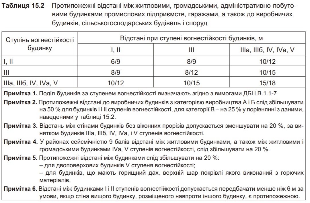

apxitektop Опубліковано: 1 червня 2020 Поділитись Опубліковано: 1 червня 2020 Я правильно зрозумів, читаючи ДБН, що якщо немає вікон в стіні, то відстань між будинками ІІІ класу вогнестійкості можна зменшити на 20%, тобто з 8м до 6,4м? До дверей це не відноситься, їх можна розміщати? Саме так - до 6,4 м. Посилання на коментар Поділитися на інших сайтах More sharing options...

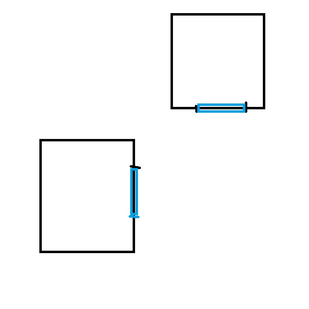

manhattan Опубліковано: 12 червня 2020 Поділитись Опубліковано: 12 червня 2020 Мова саме про вікна, але в стінах обох будинків. як на практиці міряються відстані, якщо будинки стоять кутами один до одного. і в обох будинках є як глухі стіни, так і з вікнами. 8 чи 6,4? Посилання на коментар Поділитися на інших сайтах More sharing options...

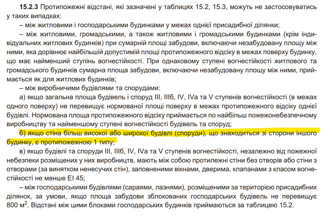

anabioz Опубліковано: 25 грудня 2020 Поділитись Опубліковано: 25 грудня 2020 (змінено) Приветствую. Кто-то может прокомментировать этот пункт? Змінено 25 грудня 2020 користувачем anabioz Посилання на коментар Поділитися на інших сайтах More sharing options...
lastandr Опубліковано: 25 грудня 2020 Поділитись Опубліковано: 25 грудня 2020 Кто-то может прокомментировать этот пункт? Этот пункт касается лишь виробничних будивль... 1 Посилання на коментар Поділитися на інших сайтах More sharing options...

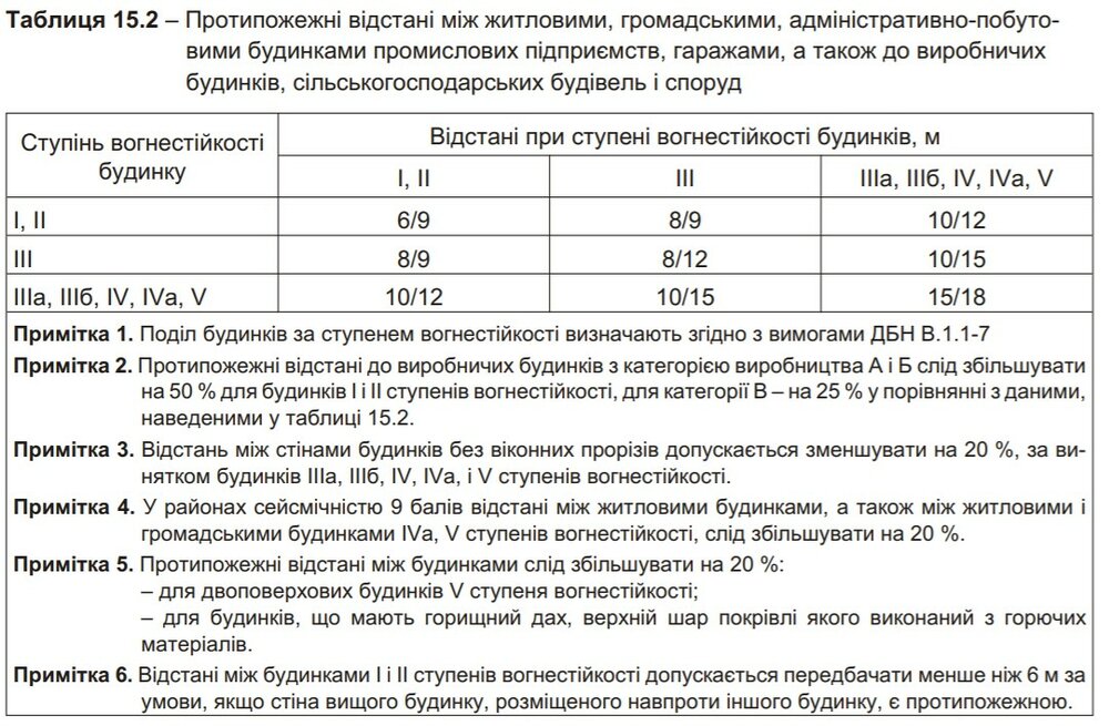

apxitektop.s Опубліковано: 9 січня 2021 Поділитись Опубліковано: 9 січня 2021 Доброго времени суток! Подскажите пожалуйста Присмотрели себе участок, на нем уже залит фундамент (лента 400мм), расстояния до забора (граница между участками) около 1м с одной стороны, с другой 3м Если застроить на этом фундаменте дом, в два этажа, с какими проблемами столкнемся при сдачи в эксплуатацию и на сколько проблемно это будет решить? С глобальными, первое, уже давно не 1 метр минимальное расстояние, а второе по 3 метрам, если на соседском участке нет строений близко, а это в районе 8 метров от вашего фундамента, то расстояние ещё норм Проблема ещё в том, что вы ничего не знаете о том фундаменте , как его делали, на какую нагрузку рассчитан вообще. вам надо от соседской постройки отступить 8 метров, если есть они. И ещё как совет, не стоило брать участок и ограничивать себя, загонять в рамки, какого то чужого и непонятного фундамента., это все равно, что без анализов, переливать себе чужую кровь), может не прокатить) их в любом случае надо пересчитывать, анализировать, кроме того, все ваши планировки, теперь заточены именно под этот фундамент Добавлено через 16 минут ;5232234'] Имею ли я какое-то преимущество в размещении строений на участке? К примеру, если я хочу построить гараж, то просто отступаю метр от забора и все? Это как с сусликом, его не видно, а он есть, возможно у соседей есть согласование и проект)). По расстоянию минимальному в 1 метр,это уже давно кануло в лету. По соседскому участку, там может быть есть разрешение на строительство , это надо уточнять. А так, на вскидку, то отступаете по 4 метра от границы, если нет застроек пока) и проблем не должно возникнуть 2 Посилання на коментар Поділитися на інших сайтах More sharing options...
limalord Опубліковано: 9 січня 2021 Поділитись Опубліковано: 9 січня 2021 По фундаменту понимаю все нюансы, тут играет соотношение цены и расположения участка Я правильно понял, основной критерий, 8м до соседнего дома? По диагонали, по выступающим частями, где-то так и получается 8-10м Посилання на коментар Поділитися на інших сайтах More sharing options...
apxitektop.s Опубліковано: 9 січня 2021 Поділитись Опубліковано: 9 січня 2021 По фундаменту понимаю все нюансы, тут играет соотношение цены и расположения участка Я правильно понял, основной критерий, 8м до соседнего дома? По диагонали, по выступающим частями, где-то так и получается 8-10м Да, но это противопожарные расстояния лишь, если дом соседей из дерева к примеру, то расстояние ещё больше. Минимальные расстояния сейчас 3, но зачастую, согласовательные органы хотят 4 метра 3 Посилання на коментар Поділитися на інших сайтах More sharing options...
