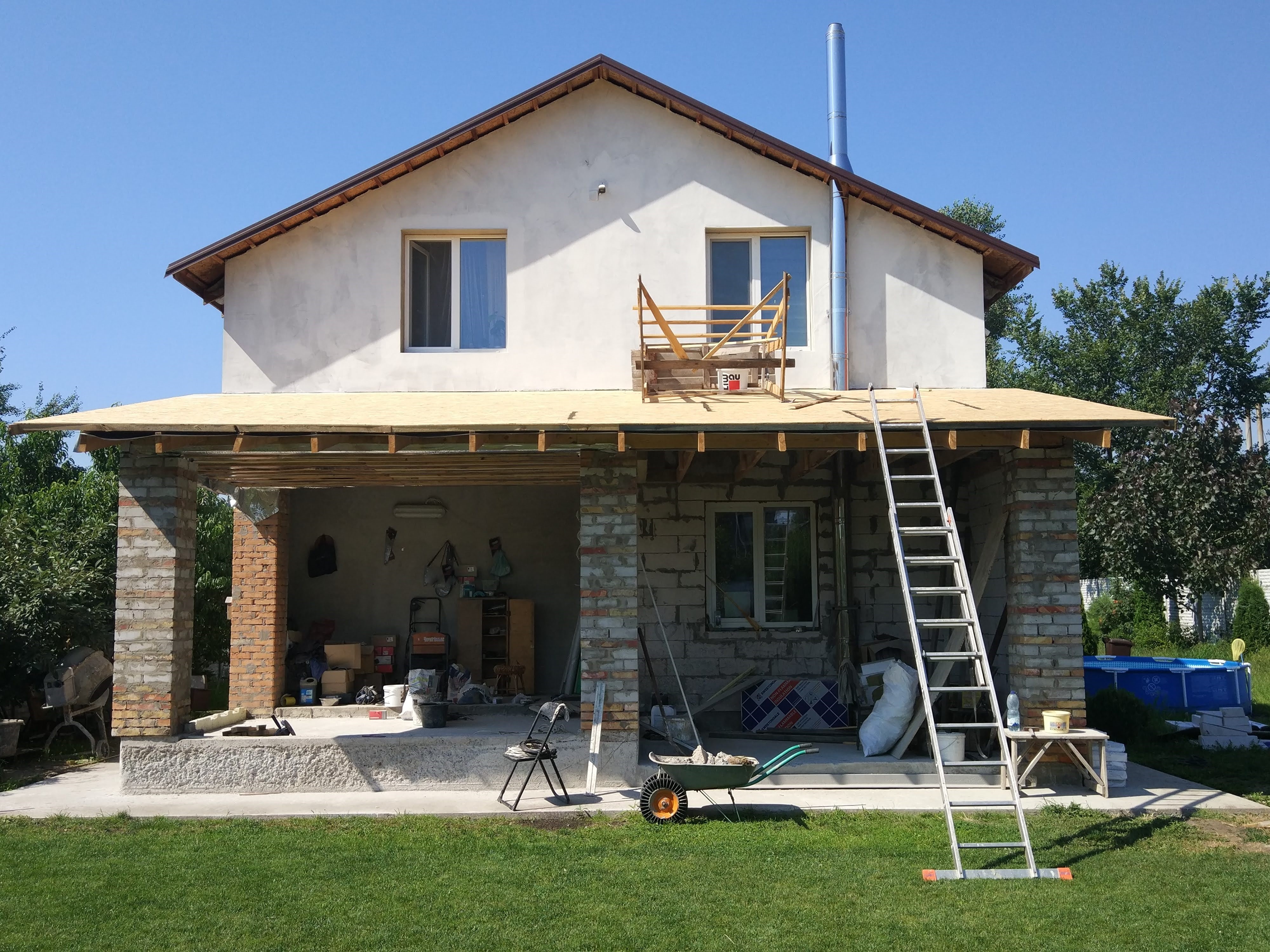

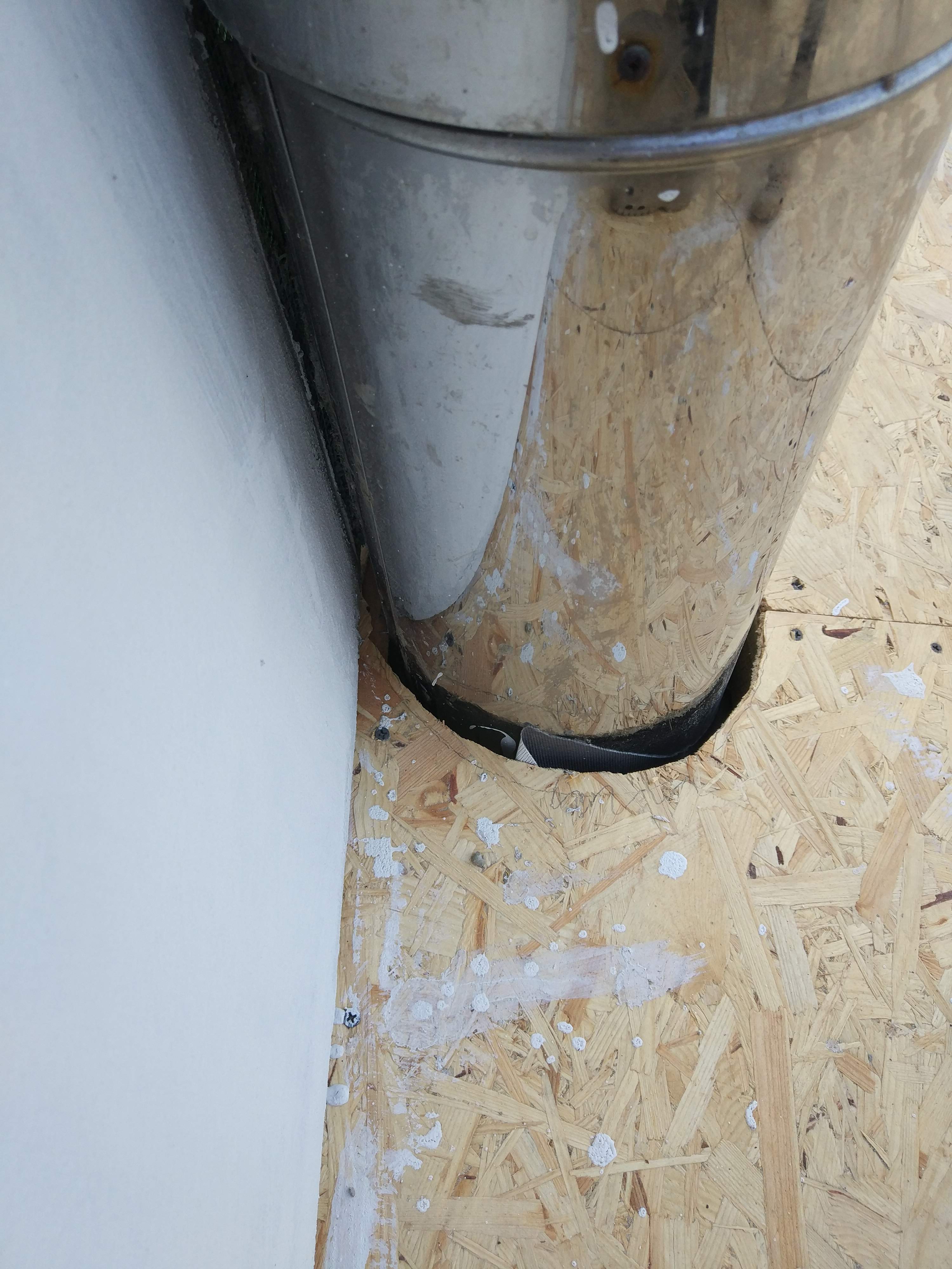

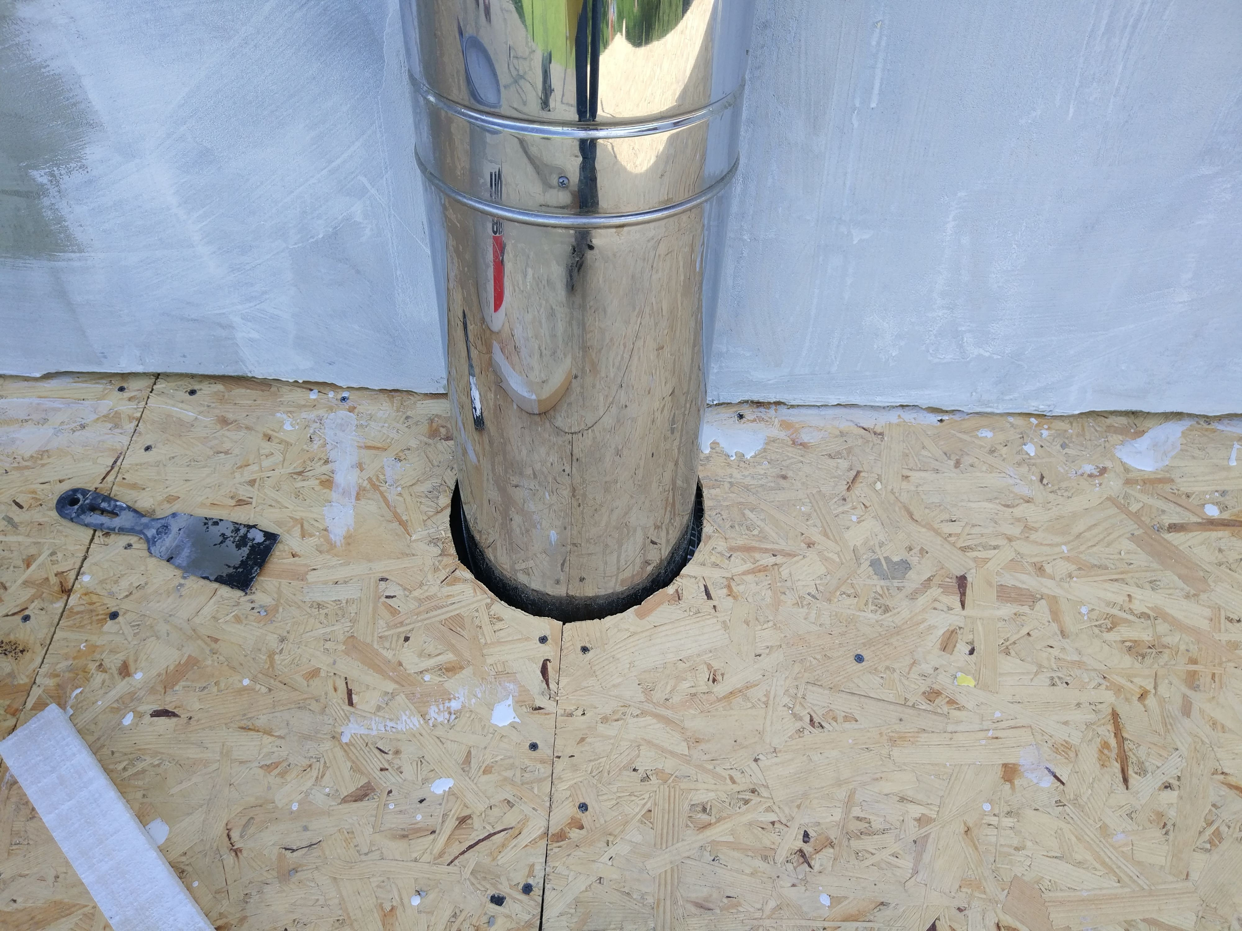

beni Опубліковано: 4 серпня 2020 Поділитись Опубліковано: 4 серпня 2020 (змінено) Достроил веранду, труба из нж уже стояла, разбирать трубу чтоб поставить уплотнительную резинку ввиде вілпе нету возможности, так как надо разбирать полностью конструкцию трубы, вот теперь думаю как герметично заделать там отверстие... труба двойная с утеплителем, практически не греется от ТТ котла, больше нагревается нержавейка от солнца. Змінено 4 серпня 2020 користувачем beni Посилання на коментар Поділитися на інших сайтах More sharing options...
wertexan Опубліковано: 4 серпня 2020 Поділитись Опубліковано: 4 серпня 2020 Есть разрезные кровельные проходы типа Master Flash. Всяческие Kronoplast, Dektite и т.д. 1 Посилання на коментар Поділитися на інших сайтах More sharing options...
beni Опубліковано: 4 серпня 2020 Автор Поділитись Опубліковано: 4 серпня 2020 Есть разрезные кровельные проходы типа Master Flash. Всяческие Kronoplast, Dektite и т.д. но в моем случаи, нет возможности одеть на трубу т.е. мне купить и разрезать кровельный проход? Посилання на коментар Поділитися на інших сайтах More sharing options...
wertexan Опубліковано: 4 серпня 2020 Поділитись Опубліковано: 4 серпня 2020 Есть такие, которые не надо резать. Они изначально "разрезанные". Для вас неодолимое препятствие спросить гугла по указанным названиям марок? Посилання на коментар Поділитися на інших сайтах More sharing options...
beni Опубліковано: 4 серпня 2020 Автор Поділитись Опубліковано: 4 серпня 2020 Есть такие, которые не надо резать. Они изначально "разрезанные". Для вас неодолимое препятствие спросить гугла по указанным названиям марок? почему же) смотрел в гугле, видел что-то похожее с разрезом у Dektite несовсем ясно подходит ли мне... я вам благодарен за помощь, но если бы тыкнули ссылкой, то цены вам не было:lol: Посилання на коментар Поділитися на інших сайтах More sharing options...

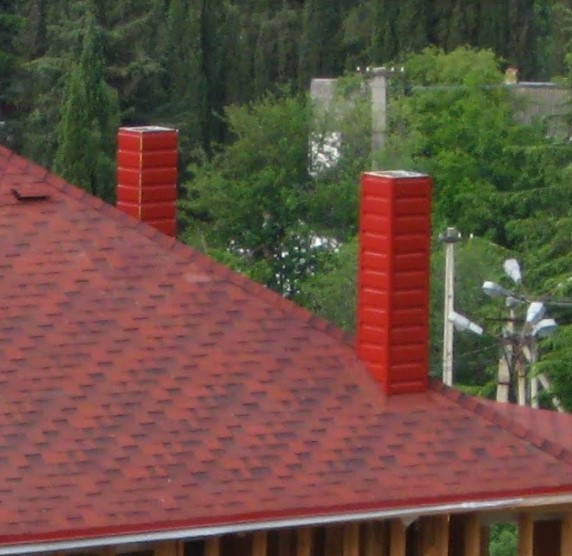

#roofinspector Опубліковано: 5 серпня 2020 Поділитись Опубліковано: 5 серпня 2020 Для начала объясните, какая у вас кровля. По фото не совсем понятно. Плоская или скатная? Какое покрытие будет? Какой уклон? Добавлено через 2 минуты Любую круглую трубу можно обшить прямоугольным каркасом и выполнить классическое примыкание по стандартной технологии, как в описано в мануале 1 Посилання на коментар Поділитися на інших сайтах More sharing options...
beni Опубліковано: 5 серпня 2020 Автор Поділитись Опубліковано: 5 серпня 2020 Для начала объясните, какая у вас кровля. По фото не совсем понятно. Плоская или скатная? Какое покрытие будет? Какой уклон? Добавлено через 2 минуты Любую круглую трубу можно обшить прямоугольным каркасом и выполнить классическое примыкание по стандартной технологии, как в описано в мануале кровля скатная, будет мягкая кровля шинглас кантри, уклон приблизительно 18,5 градусов Посилання на коментар Поділитися на інших сайтах More sharing options...

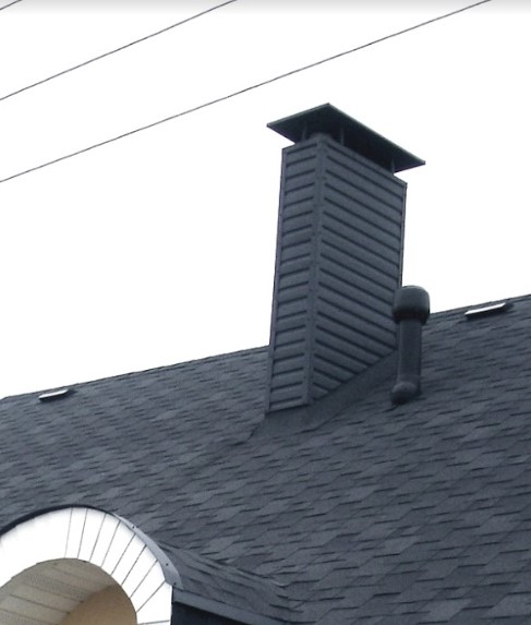

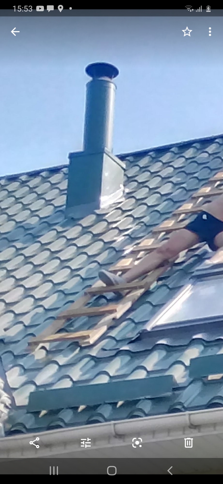

#roofinspector Опубліковано: 5 серпня 2020 Поділитись Опубліковано: 5 серпня 2020 Можно вот так сделать. Какую-то часть трубы заковать в прямоугольный каркас и к нему уже выполнить примыкание Посилання на коментар Поділитися на інших сайтах More sharing options...

#roofinspector Опубліковано: 6 серпня 2020 Поділитись Опубліковано: 6 серпня 2020 созвонился с магазином, предложили разрезной проход, но в связи с тем, что у меня дымоход вплотную к стене получился из-за утеплителя, то нет возможности ее установить, поэтому предложили битумную ленту. Откажитесь от этого предложения, в пользу того варианта, который предлагал вам я 1 Посилання на коментар Поділитися на інших сайтах More sharing options...

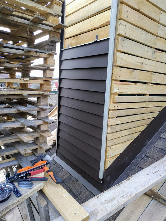

#roofinspector Опубліковано: 6 серпня 2020 Поділитись Опубліковано: 6 серпня 2020 Делаете каркас. Полный или частичный - на ваше усмотрение. Лучше из CD-60 профилей толщиной стали 0,5-0,6 Обшиваете снизу полметра ОСБ Сверху - на ваш вкус. Хоть сайдинг, хоть профнастил, хоть тот же ОСБ+штукатурный фасад. Главное чтобы вы выполнили примыкание к каркасу согласно инструкции по монтажу битумки. И будет всё чётко Посилання на коментар Поділитися на інших сайтах More sharing options...

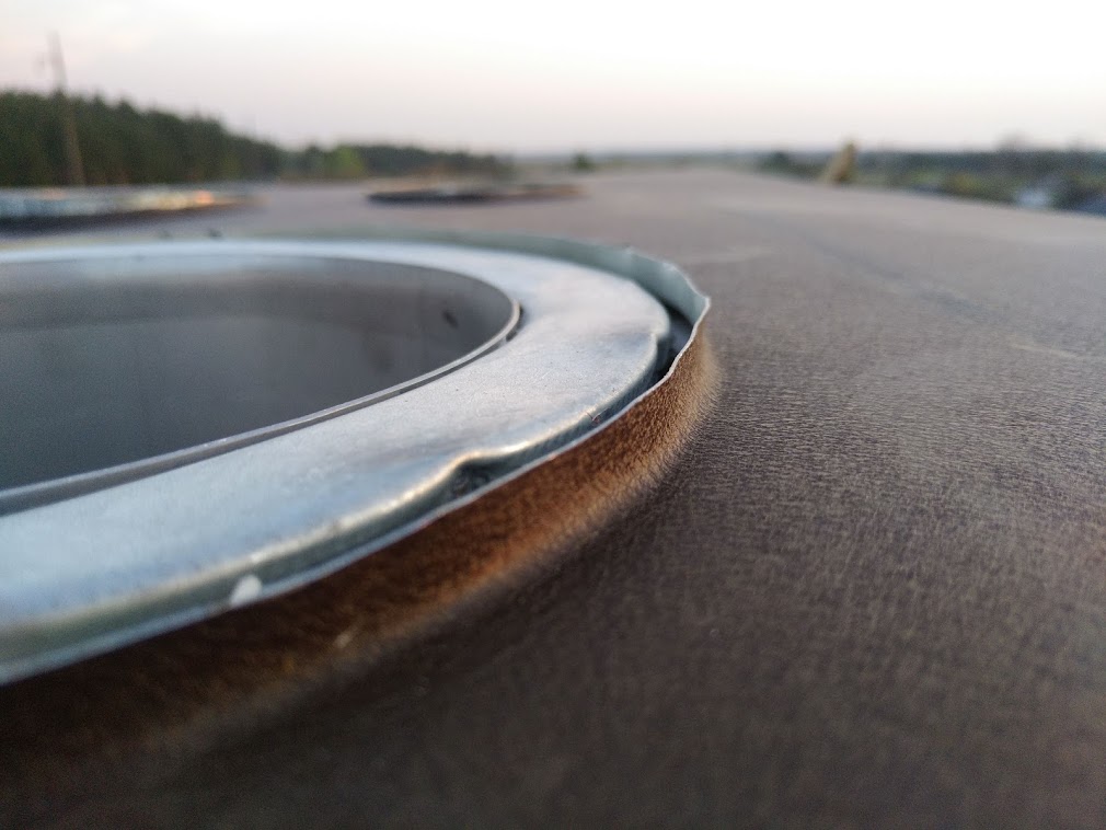

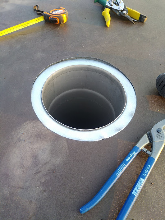

#roofinspector Опубліковано: 6 серпня 2020 Поділитись Опубліковано: 6 серпня 2020 Можете и оставить трубу. Тогда нужно будет просто переход с каркаса на трубу обойти металлом. Но тут я на пальцах едва ли помогу. Нужно показывать. Может по фото будет понятно: делается накрывка с отверстием, немного меньшим, чем труба. отверстие развальцовывается надевается эта крышка оставшаяся щель заделывается полиуретановым герметиком Посилання на коментар Поділитися на інших сайтах More sharing options...

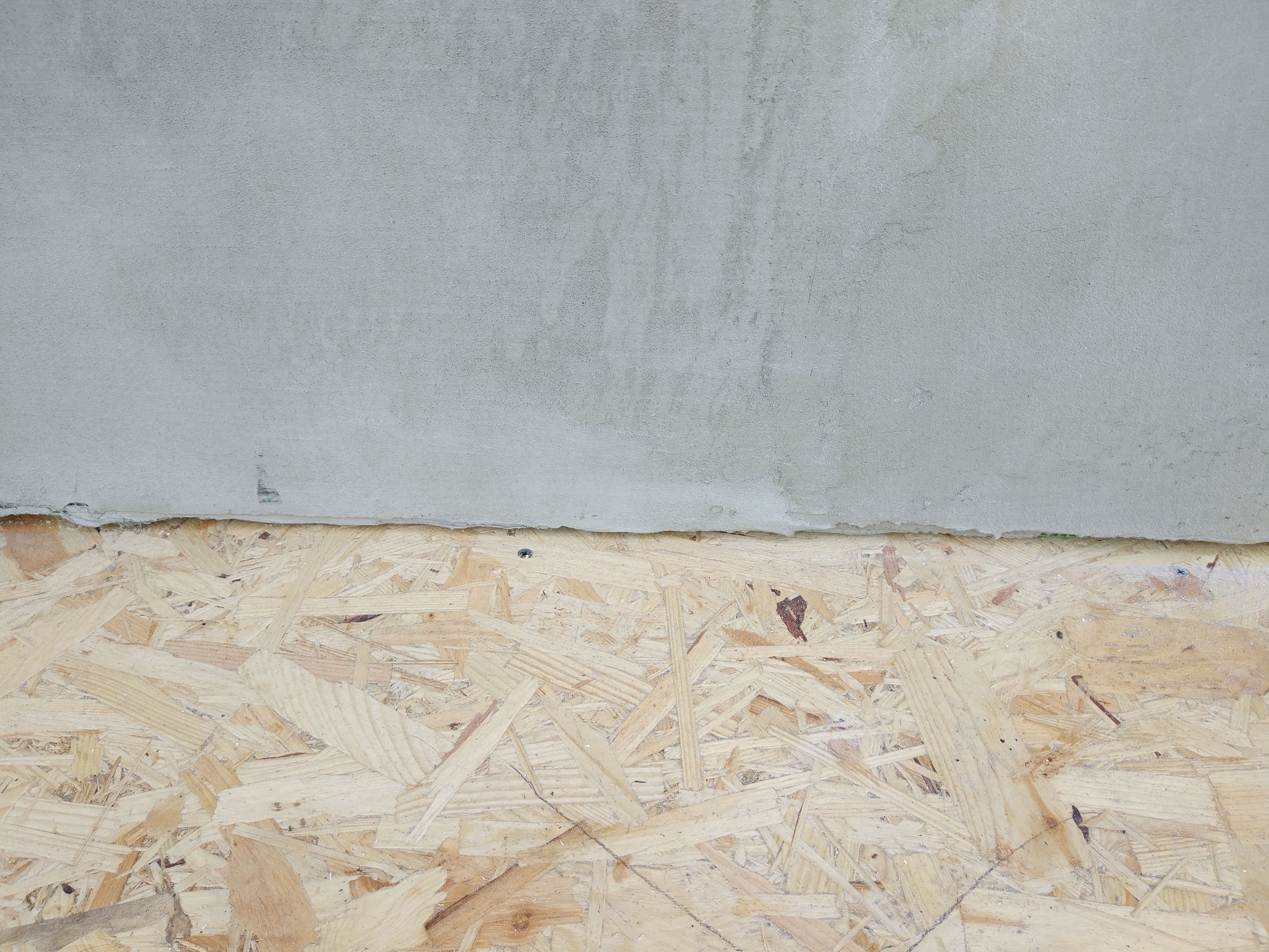

beni Опубліковано: 7 серпня 2020 Автор Поділитись Опубліковано: 7 серпня 2020 Можете и оставить трубу. Тогда нужно будет просто переход с каркаса на трубу обойти металлом. Но тут я на пальцах едва ли помогу. Нужно показывать. Может по фото будет понятно: делается накрывка с отверстием, немного меньшим, чем труба. отверстие развальцовывается надевается эта крышка оставшаяся щель заделывается полиуретановым герметиком отлично, вроде бы с этим разобрались и есть понимание... как сделать примыкание крыши и фасада из ваты? у меня ОСБ как бы заходит под вату, но я так понимаю, что задрать/приподнять битумку на фасад не правильно, так как через пару лет скорее всего она на стыке треснет, там же будет больше чем 90 градусов. нужно какую-то планку крепить типа капельника? Посилання на коментар Поділитися на інших сайтах More sharing options...
