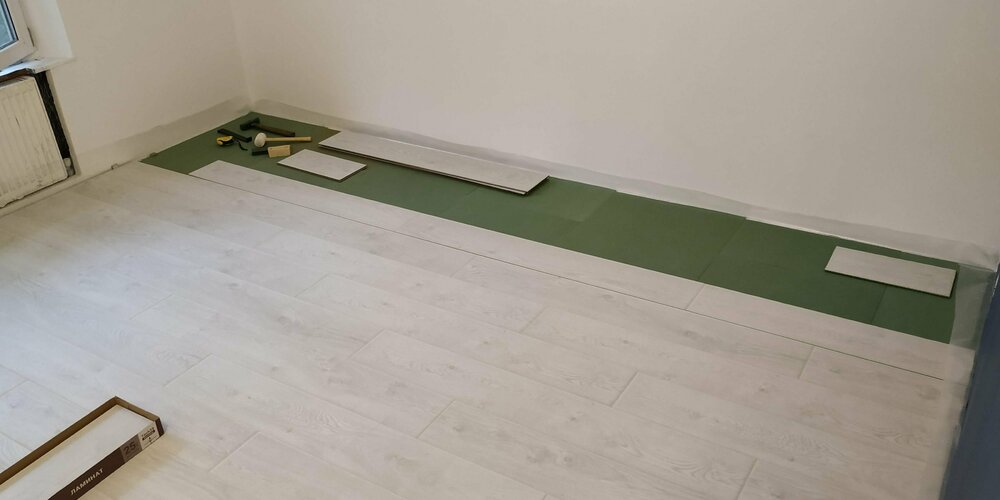

sly Опубліковано: 12 січня 2023 Поділитись Опубліковано: 12 січня 2023 14 минут назад, Академик сказал: А ламинат на ТП в спальне вы как укладывали: на клей, или плавающим способом , может ещё и на подложку? Вы считаете нормальным укладывать ламинат на клей при тп? Да, "ещё и на подложку", хотя стяжка идеальна. Разница в 1 градус. Я делал акцент не на температуре, а тактильных ощущениях. Нам плитка (хорошая, красивая, текстурная плитка, а не "сортирная" 33х33) приятней Посилання на коментар Поділитися на інших сайтах More sharing options...

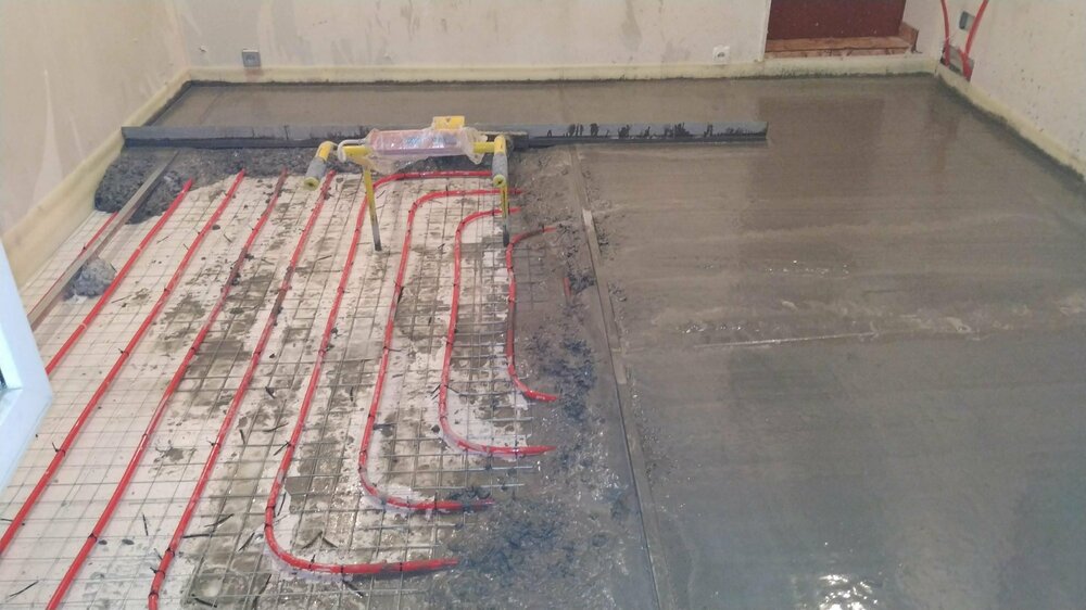

Enot123h Опубліковано: 12 січня 2023 Поділитись Опубліковано: 12 січня 2023 6 минут назад, Академик сказал: А ламинат на ТП в спальне вы как укладывали: на клей, или плавающим способом , может ещё и на подложку? Отвечу за себя, теплый пол в одной комнате. Пирог: грунт, черновая стяжка, ЭППС 100, стяжка 80-100, полиэтилен 100 микрон, подложка тиха хода из прессованой хвои 3-4 мм, ламинат таркетт 8мм. Ламинат нельзя приклеивать, тем более на теплых полах. Когда полы выключены, ламинат на ощупь теплее (немного) плитки но холоднее линолиума. Теплопроводность хуже плитки, для температуры ламината 23, грею стяжку до 38 градусов. Первый месяц воняло, комнатой не пользовались. 1 Посилання на коментар Поділитися на інших сайтах More sharing options...
sly Опубліковано: 12 січня 2023 Поділитись Опубліковано: 12 січня 2023 2 минуты назад, Enot123h сказал: Пирог: грунт, черновая стяжка, ЭППС 100, стяжка 80-100, полиэтилен 100 микрон, подложка тиха хода из прессованой хвои 3-4 мм, Аналогичный пирог, один в один. Стяжка от Василия Мастерка позволяла и тоньше подложку ложить, но не стал Посилання на коментар Поділитися на інших сайтах More sharing options...
sly Опубліковано: 12 січня 2023 Поділитись Опубліковано: 12 січня 2023 4 минуты назад, Enot123h сказал: для температуры ламината 23, грею стяжку до 38 градусов. А вот это "ой"... Я стяжку грею до 28 градусов, это граничная температура была обозначена на упаковке. В комнате +22 2 Посилання на коментар Поділитися на інших сайтах More sharing options...
normal Опубліковано: 12 січня 2023 Поділитись Опубліковано: 12 січня 2023 4 хвилини тому, Enot123h сказав: Первый месяц воняло, комнатой не пользовались Потом просто привыкли или включили вентиляцию, а меньше вонять оно скорее всего не перстало... Посилання на коментар Поділитися на інших сайтах More sharing options...
Сергей 31 Опубліковано: 12 січня 2023 Поділитись Опубліковано: 12 січня 2023 Только что, Enot123h сказал: Теплопроводность хуже плитки, для температуры ламината 23, грею стяжку до 38 градусов. Ламинату не полезно, более +28 на поверхности стяжки. Посилання на коментар Поділитися на інших сайтах More sharing options...
Enot123h Опубліковано: 12 січня 2023 Поділитись Опубліковано: 12 січня 2023 (змінено) На упаковке указана максимальная температура ламината, вот до неё и грею, мерял пирометром. Подозреваю подложка тепло задерживает, сам ламинат очень плотный и по ощущениям весьма неплохо тепло проводит. Если испортится так и хрен с ним, у меня эксплуатация, а не музей ламината, тем более что 13 квадратов всего. Вонь полностью исчезла, но планирую тест на формальдегид купить. В инструкции вообще было написано 2 недели в комнате не жить и держать приоткрытым окно. Сейчас бы ложил плитку. Теплопроводность ламината достаточно большая, летом голой жопой на нем как на дереве или линолиуме не посидишь, а это было решающим в выборе напольного покрытия для детской. Ещё из плюсов ламината, что об него сложнее споткнувшись голову разбить, чем об плитку. Короче кажущегося плюса не оказалось, а формальдегид, боязнь воды и задержка теплопередачи присутствуют. Еще плюсом было то, что ламинат легче научится укладывать без опыта, чем плитку, а сейчас думаю и плитку бы осилил... И ещё спасибо форуму, стяжку, ТП и ламинат сделал сам никогда раньше этим не занимаясь Змінено 12 січня 2023 користувачем Enot123h 4 Посилання на коментар Поділитися на інших сайтах More sharing options...

Сергей 31 Опубліковано: 12 січня 2023 Поділитись Опубліковано: 12 січня 2023 Только что, Enot123h сказал: И ещё спасибо форуму, стяжку, ТП и ламинат сделал сам никогда раньше этим не занимаясь На фото шаг укладки 150 мм? Под ламинат, как правило идет шаг 100 мм. и не всегда хватает, для перекрытия теплопотерь. Посилання на коментар Поділитися на інших сайтах More sharing options...
Enot123h Опубліковано: 12 січня 2023 Поділитись Опубліковано: 12 січня 2023 Только что, Сергей 31 сказал: На фото шаг укладки 150 мм? Под ламинат, как правило идет шаг 100 мм. и не всегда хватает, для перекрытия теплопотерь. Да, ячейка сетки 50 мм. Насчет теплопотерь не соглашусь, ламинат с подложкой их наоборот уменьшает и стяжка легко нагревается даже до 45 (вжаривал, чтоб выванялся скорее). 1 Посилання на коментар Поділитися на інших сайтах More sharing options...
Сергей 31 Опубліковано: 12 січня 2023 Поділитись Опубліковано: 12 січня 2023 Только что, Enot123h сказал: Насчет теплопотерь не соглашусь, ламинат с подложкой Вы говорите о теплопроводности материалов. Теплопотери это, какая нужна мощность в кВт. для конкретного помещения, что бы перекрыть теплопотери, согласно самой холодной пятидневки, для конкретного региона. О завернул, но проще никак. 1 Посилання на коментар Поділитися на інших сайтах More sharing options...
