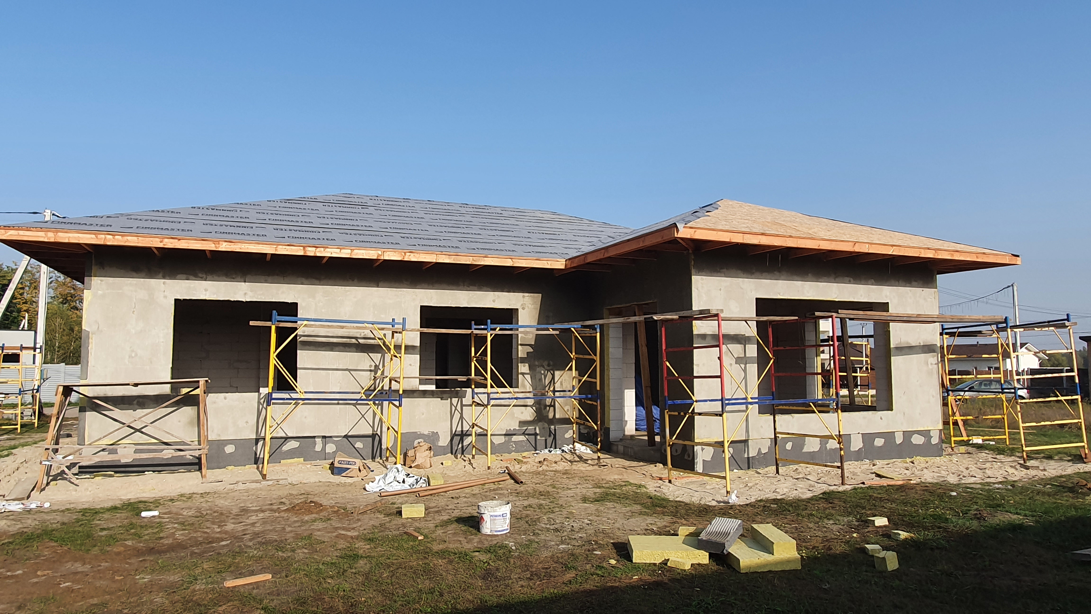

Лихорадочно думаю каким будет фасад дома :sorry:. Что то у меня ступор. Даже цвет крыши пока мне не понятен. Ничего, придумаю. Наверное, люблю стройку именно за такие моменты, думаешь думаешь и хлоп- сложилась картинка в голове.

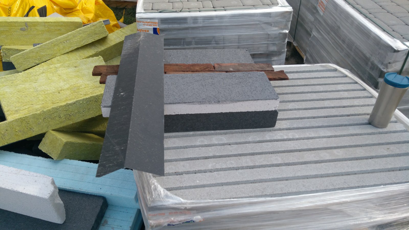

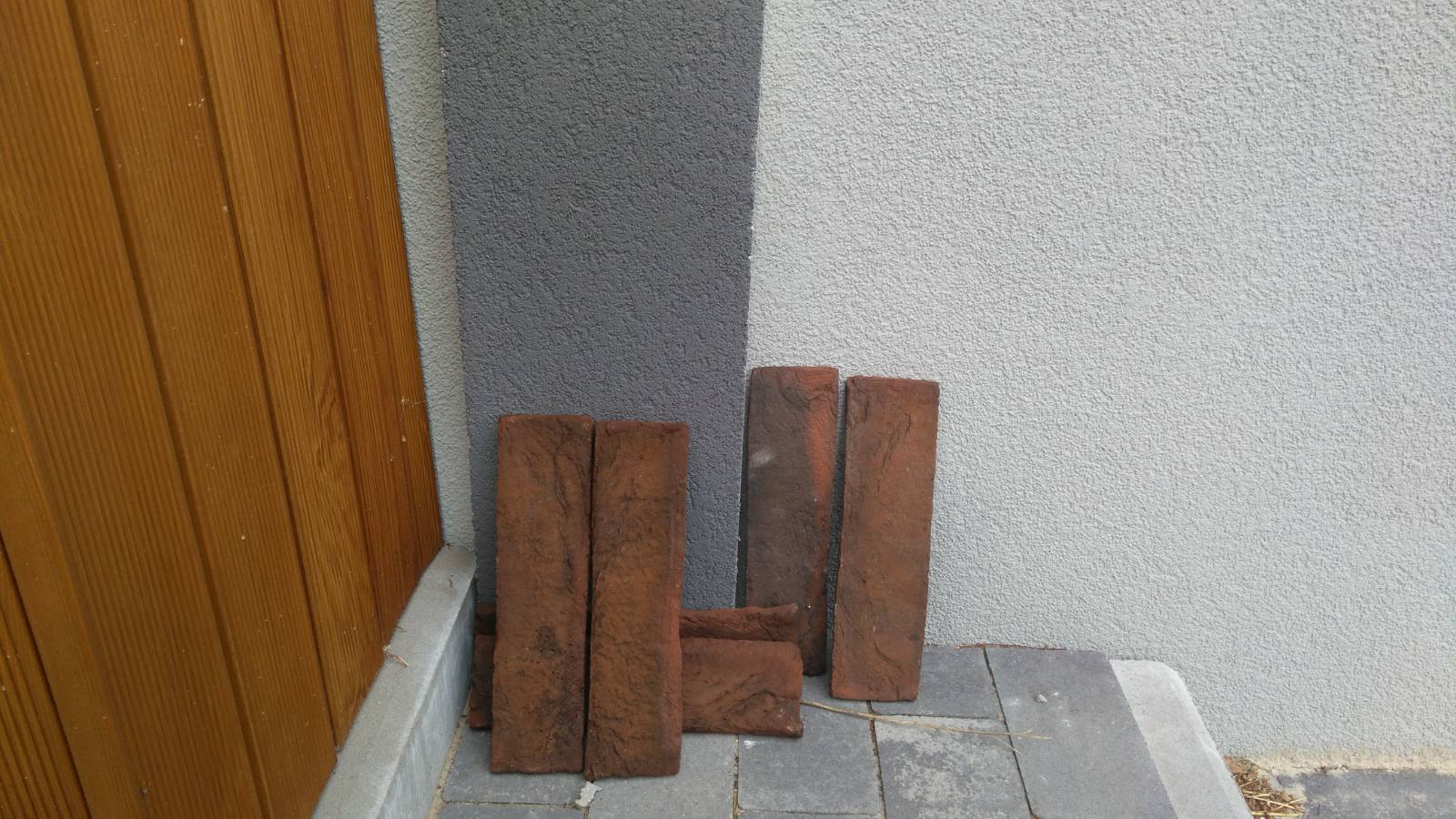

А это отделка другого дома, который в работе, "Рига". Тут как то все в голове быстро сложилось.

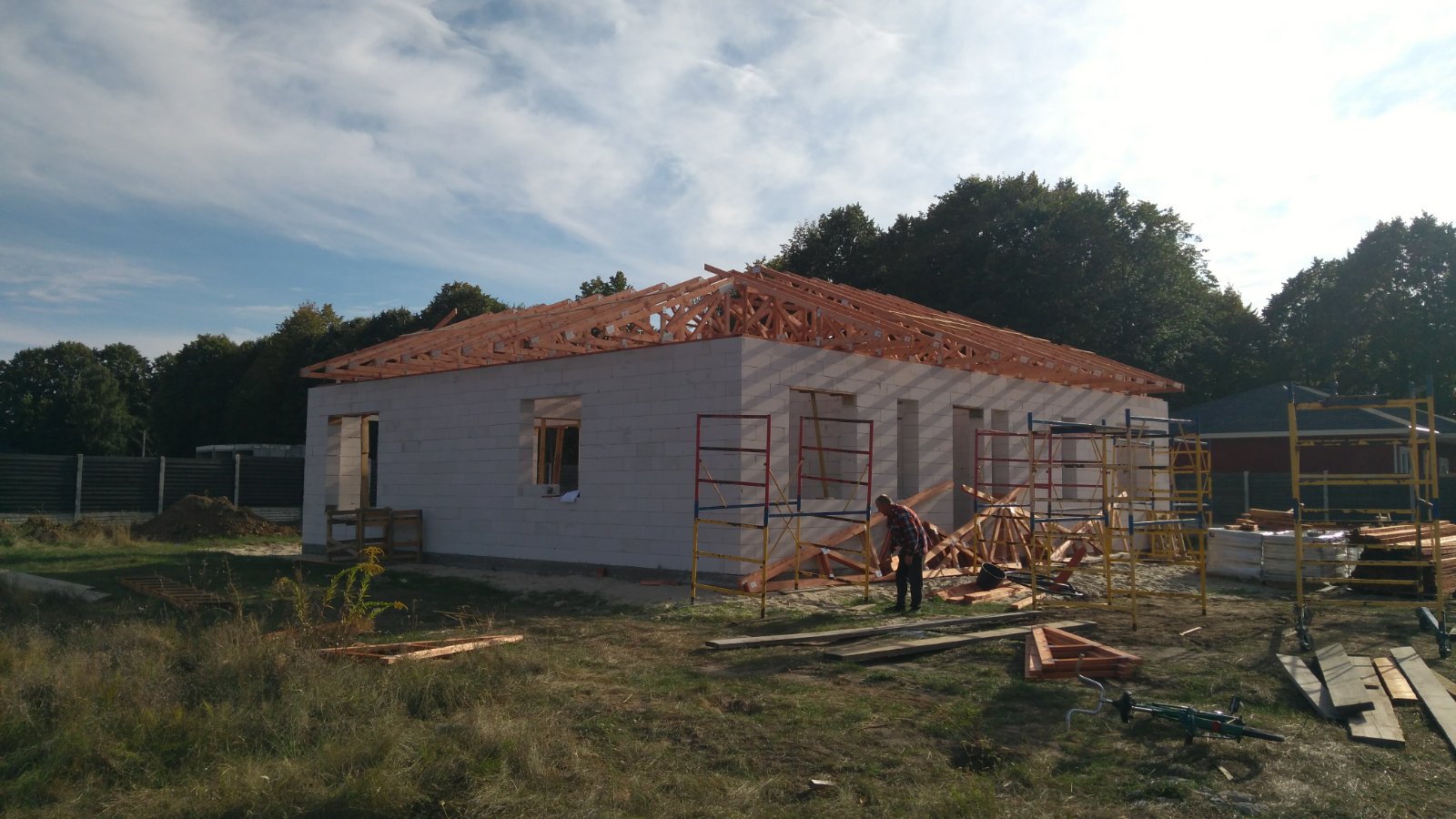

Догоняем некоторые другие задачи и тут пока 3 человека, не так, что бы прям бежим, но движемся

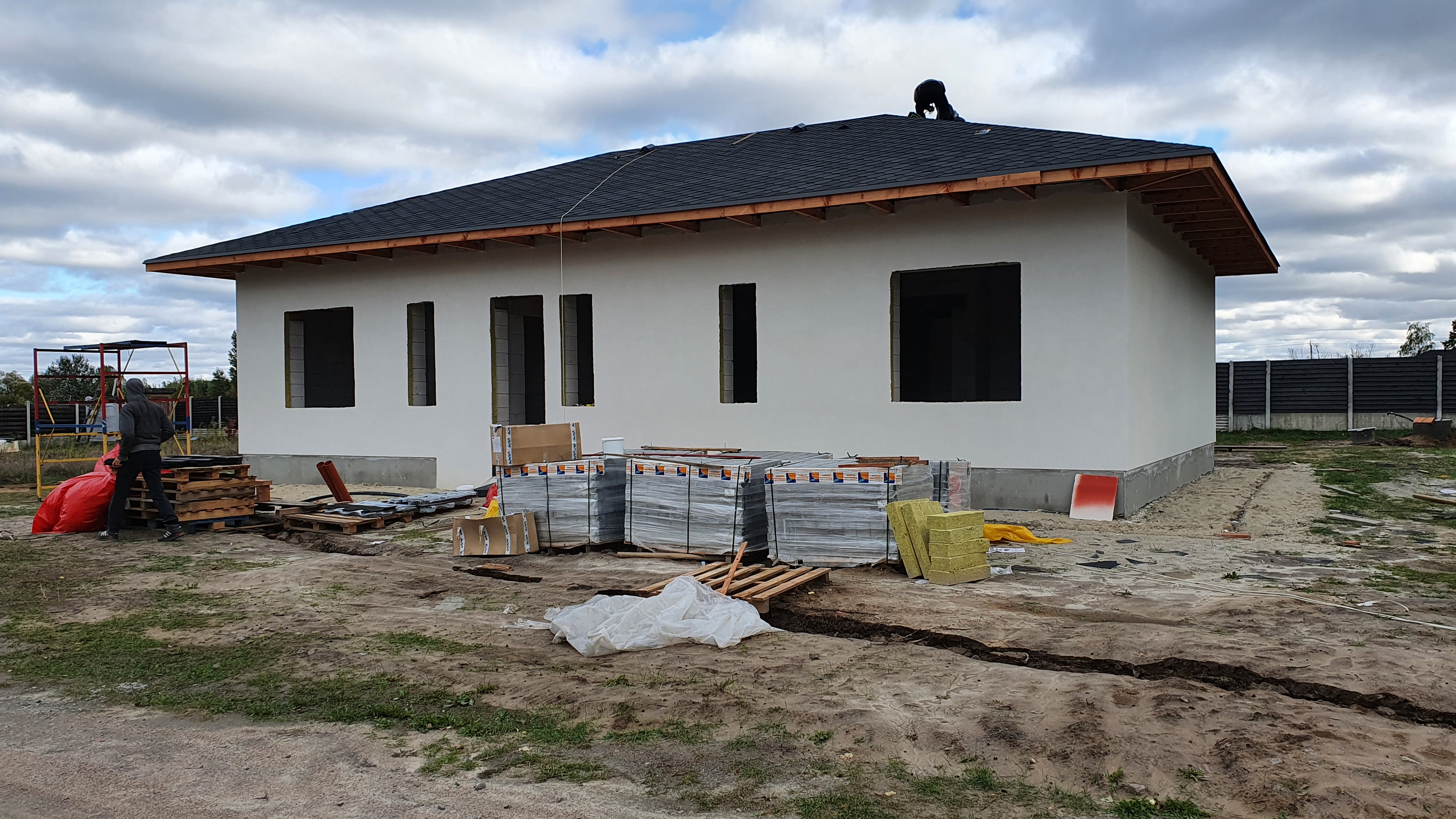

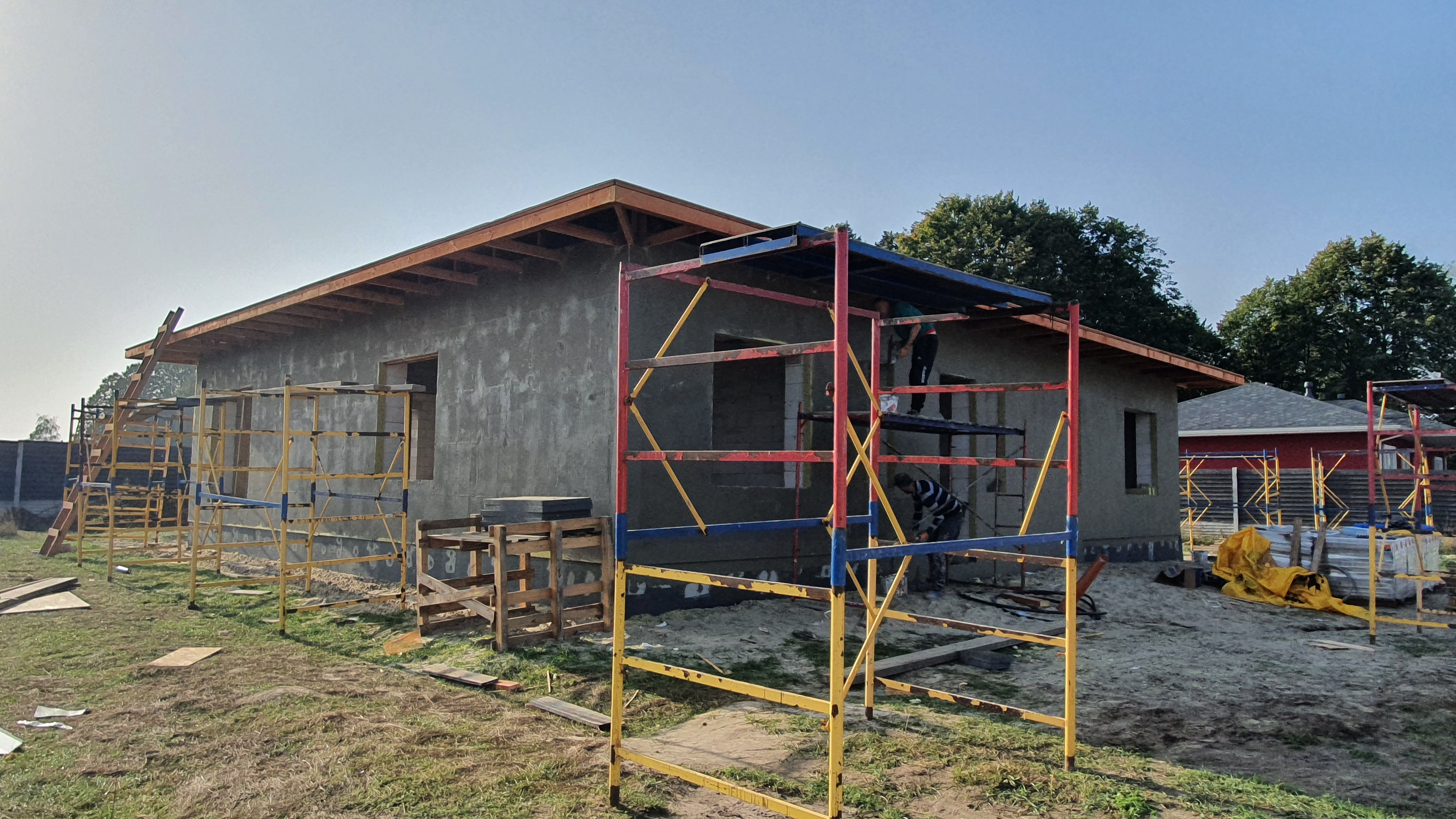

Совсем скоро погода будет шептать "фигли работать снаружи", потому бегом бежим с наружной отделкой

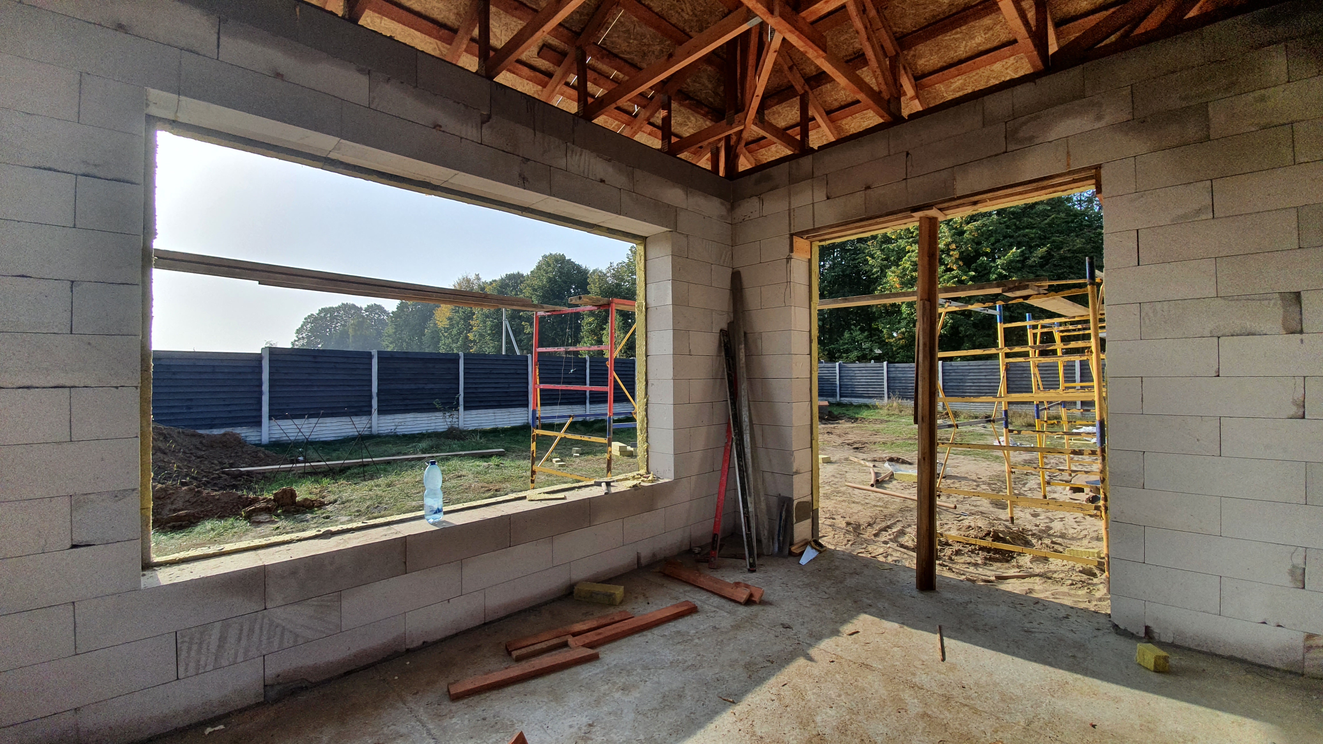

Заказаны окна, они будут обрамляться отдельно, потому к фасаду не привязаны. Белые, Рехау 70, 4i-16ar-4-12ar-4i

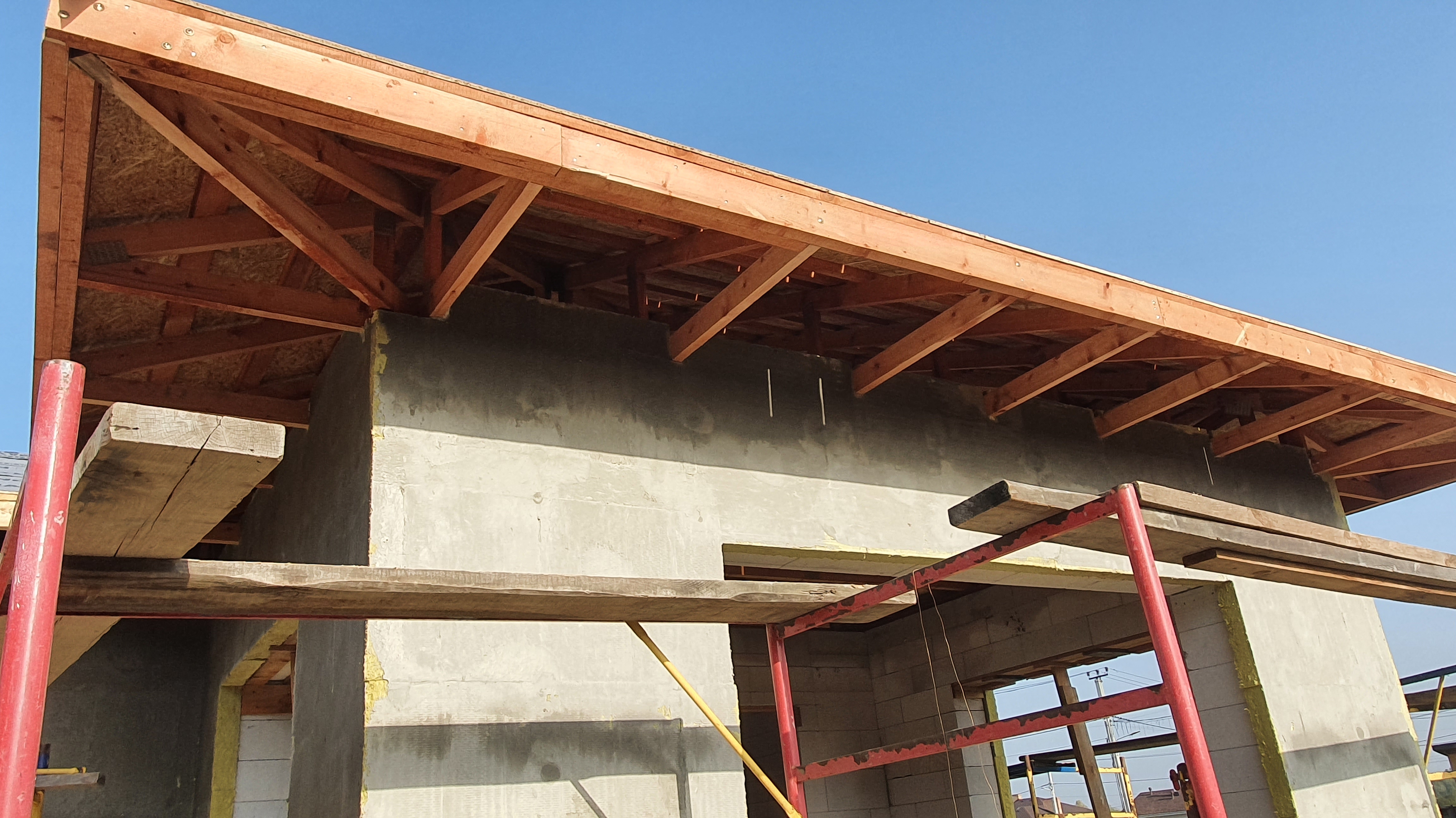

Кровлю добили. Вкатали сплошным ковром Финнмастер. Завтра приходят капельники и битумка. Не помню, писала ли - свесы по 1 метру длиной.

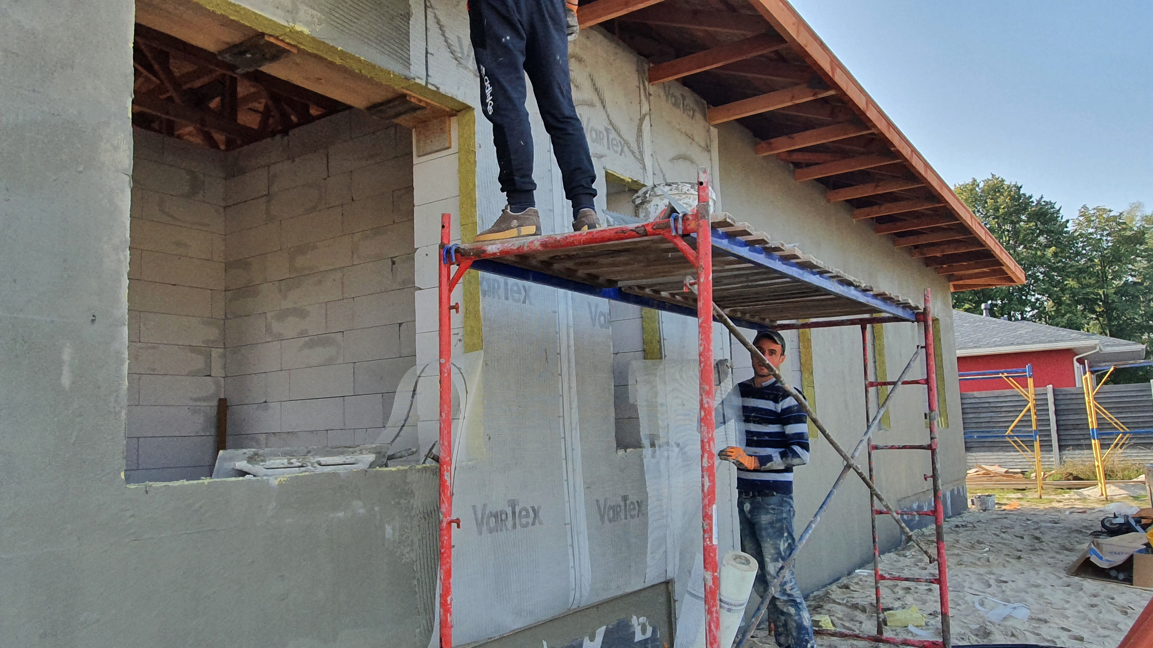

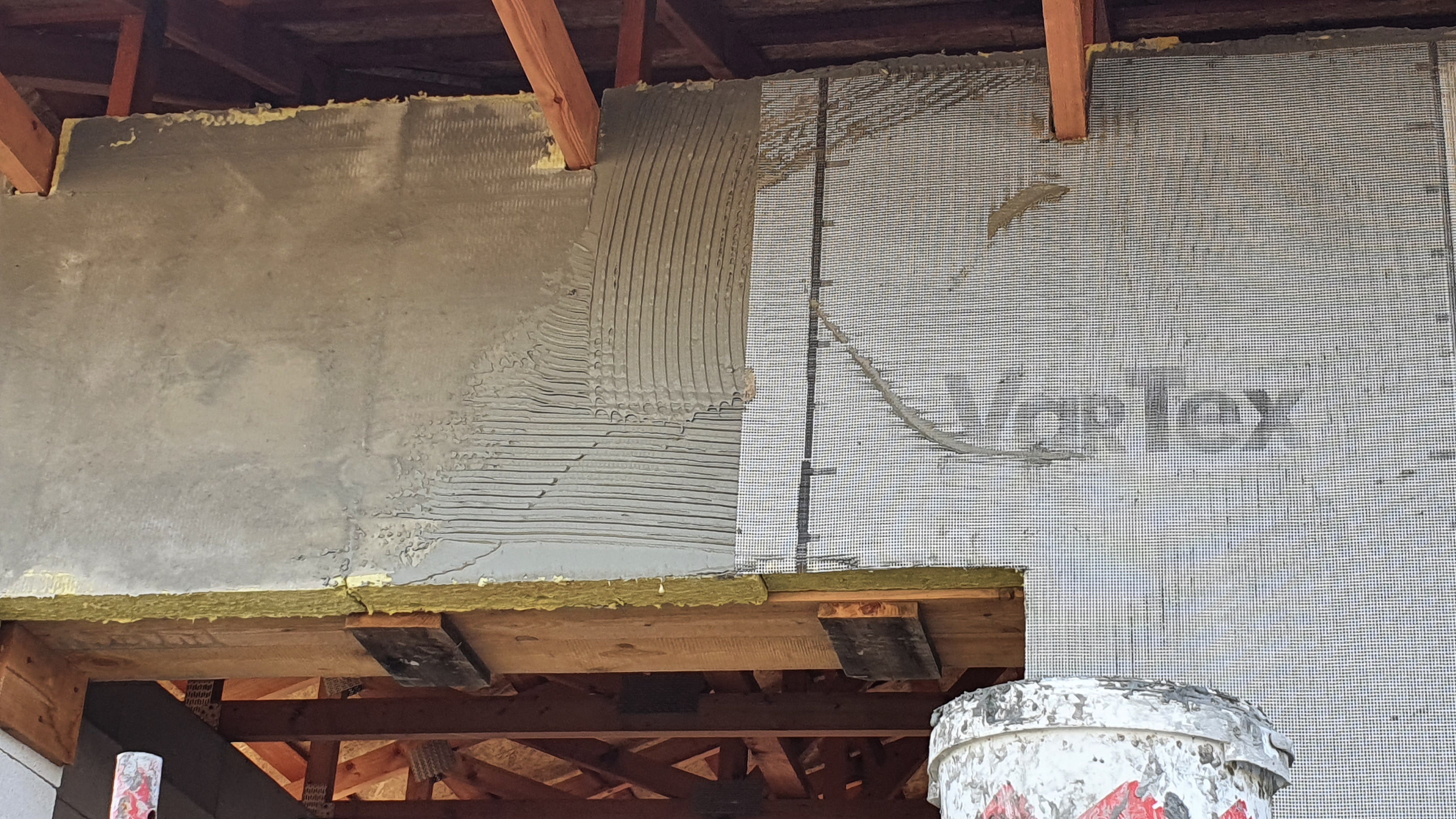

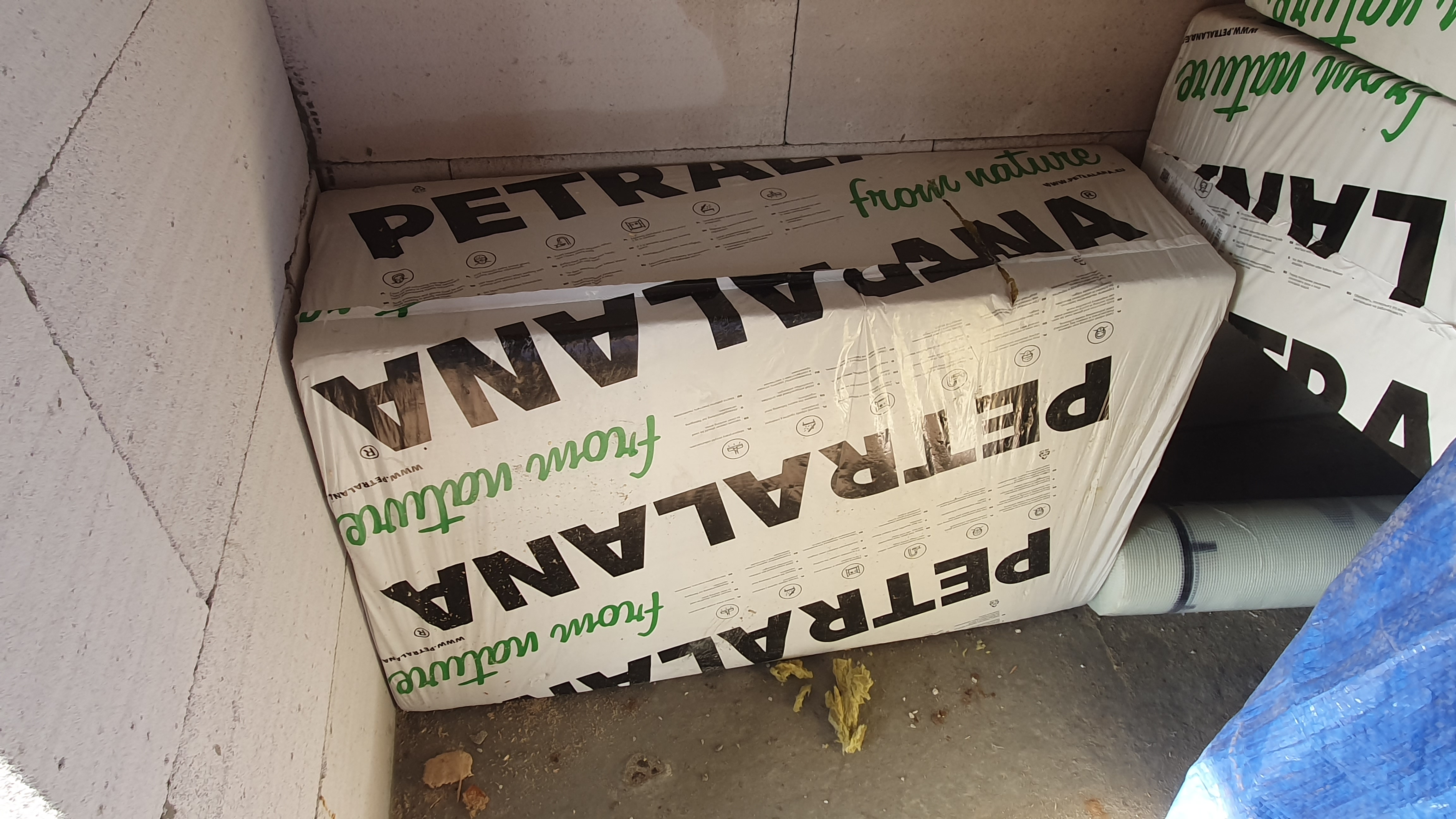

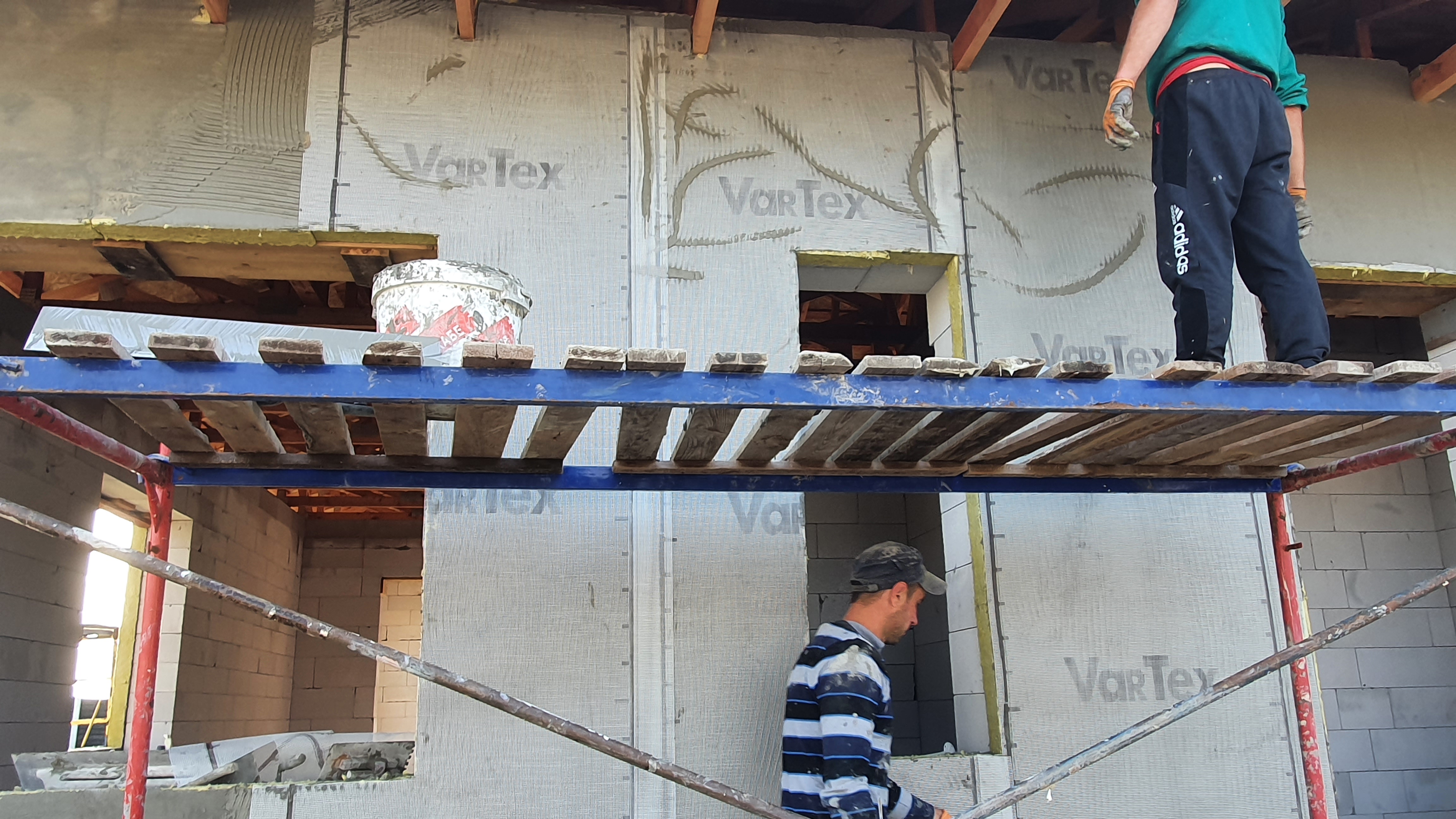

Занимаемся фасадом - вата 100 мм, вся система от Vartex, потом силиконовый барашек КАБЕ, пока выбираю цвет.
Топим сетку в клей O:). Последние фото - для понимающих

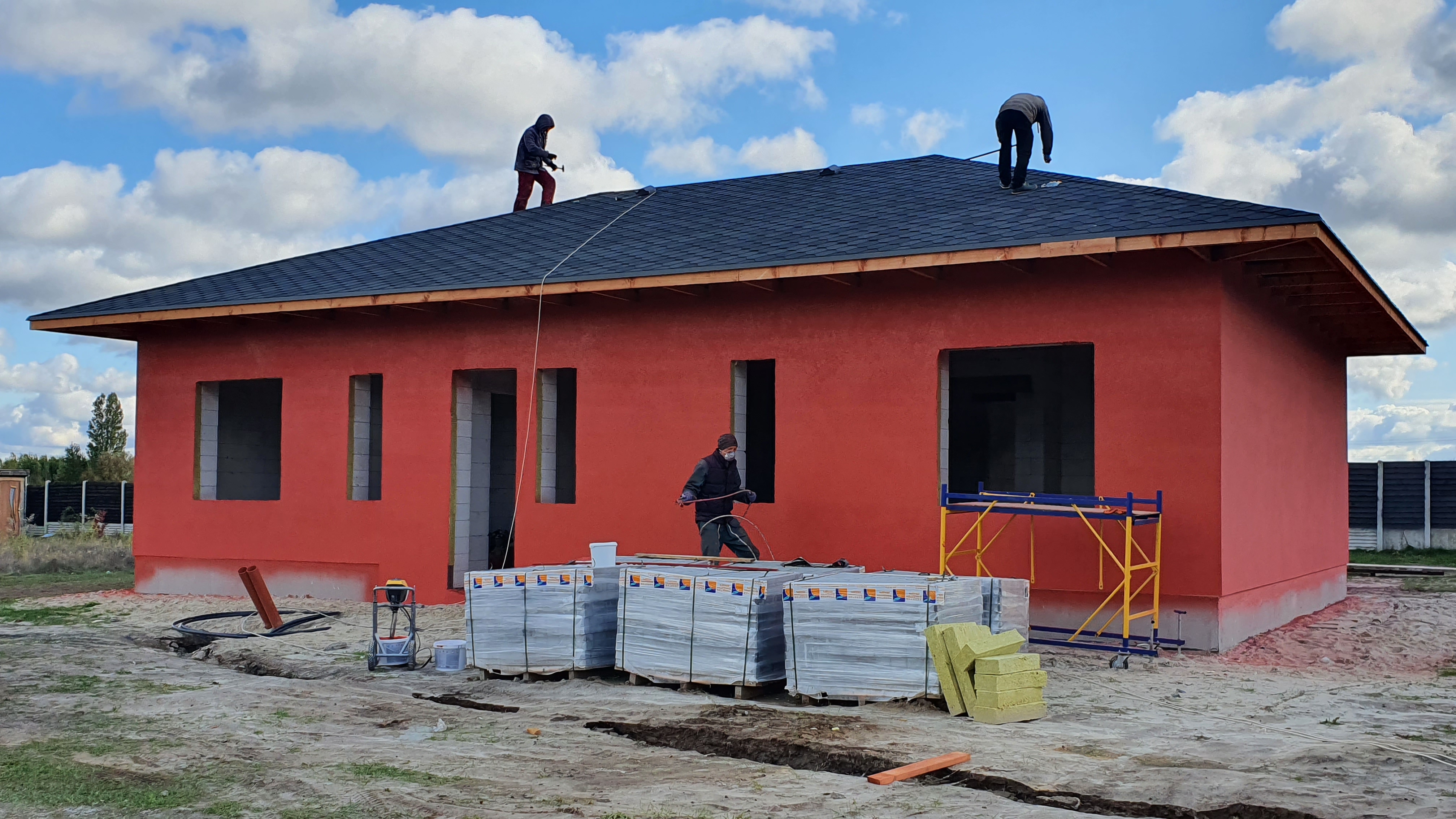

Ничего неожиданного :oops:

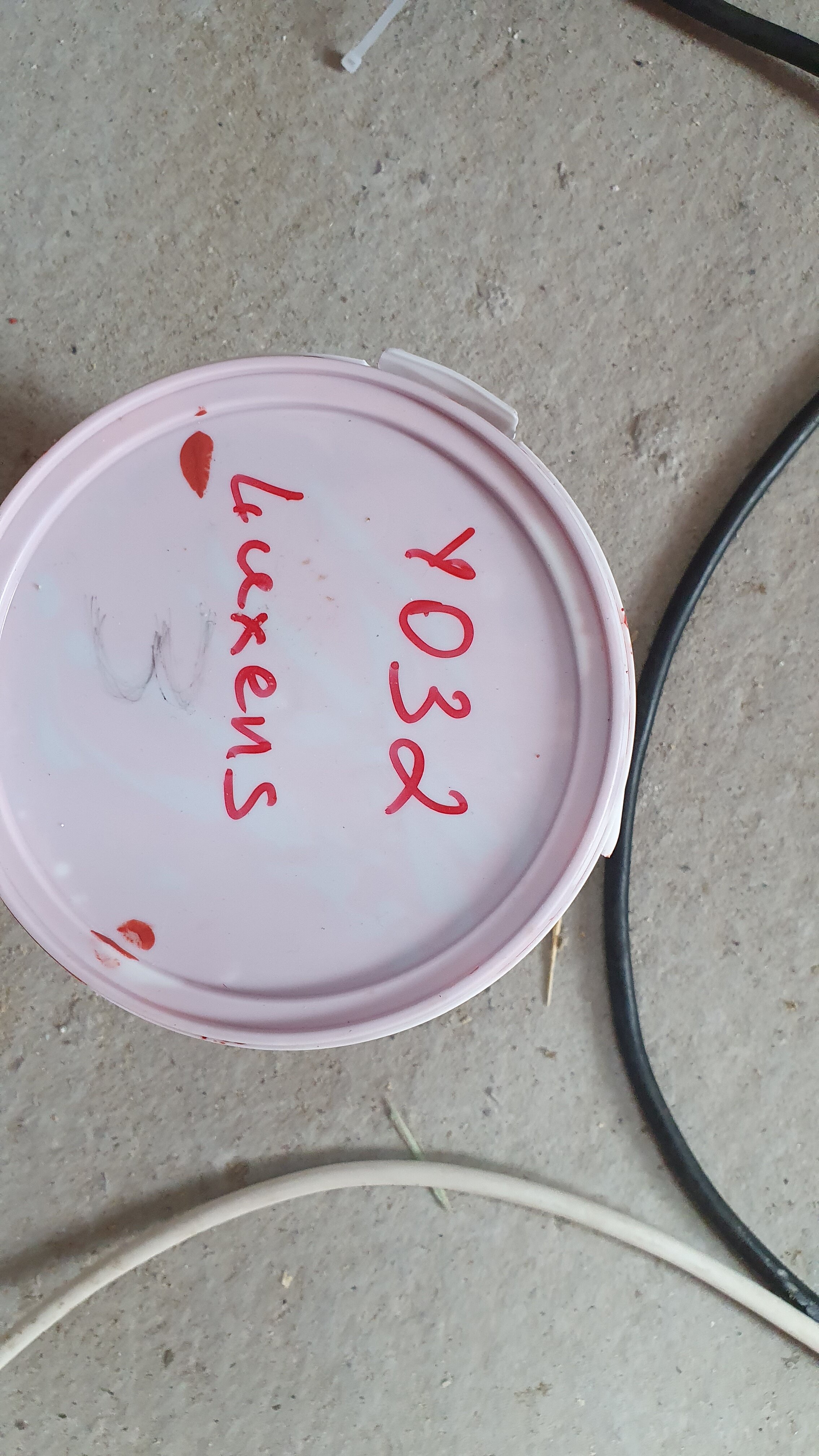

Лайфхак
При покраске в подобные цвета, дергается глаз и рука от цены фасадной штукатурки в этом тоне (колорирование 1 банки 1700 грн, только колорирование). Нанесли силиконовую белую KABE, поехала в Леруа, у них бесплатное колорирование красок Luxens, купила силиконовую фасадную краску база С, сделала 6 выкрасок разных цветов, выбрала нужный (Y032), купила, покрасили. Удачно словила момент, пока нет подшивы, в пятницу окна и не уложена плитка на цоколь, то есть красить одно удовольствие, ничего малярной лентой закрывать не надо.
Первый слой

Можно спросить про краску? Я пока поклонник этого производителя. Особо мне понравилась их универсальная эмаль акриловая. Совершенно шикарная для внутренних работ. А вот с фасадной ещё не работала. Красный- цвет насыщенный и он выгорает . Как долго держатся на фасаде яркие цвета в первозданном виде? Есть наблюдения?
У меня есть еще один красный, еще насыщеннее, стоит 1,5 года. Все ок, выгорания пока не вижу.
Многое от краски зависит. Краска похожа на хорошую.
Деревянные фасады и фиброцементные стоят по 5 лет - цвет не изменен глобально. Не светлеет, а уходит в еще более глубокий
Я имела ввиду - насыщенный цвет именно в краске Luxens. На ней есть наблюдение? В luxens эмаль я добавляла насыщенный пигмент, покрасила клетки из ОСБ. Ведут себя не плохо. Для минеральной поверхности ещё ничего не испытывала, хотелось бы ваш отзыв именно по краске этой марки( мне нравится бесплатная колеровка :) ).
Именно Luxens, именно силикон, именно красный - 1,5 года, полет отличный :-)
См пост 7, там видно кусочек еще одного красного дома. Опыта 10 лет пока нет :-(, но говно видно в первые пол года
