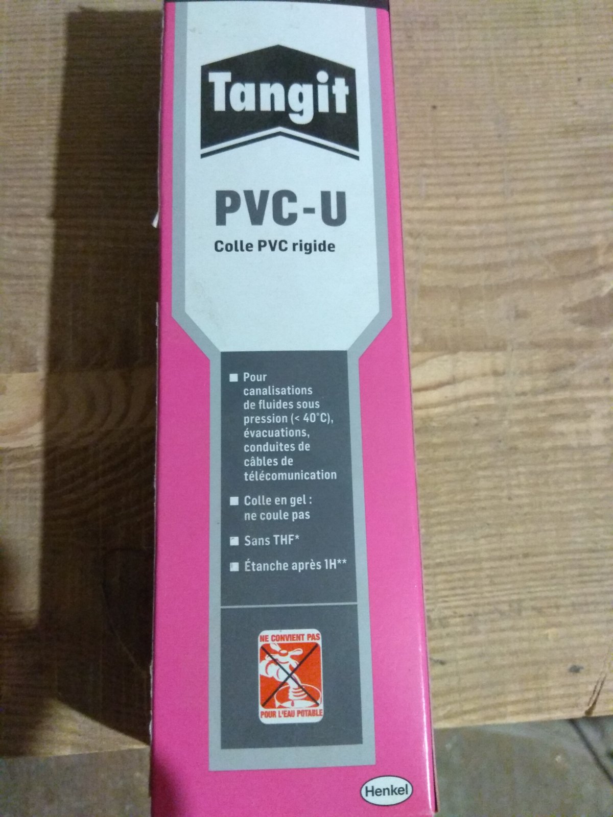

OkOl Опубліковано: 27 липня 2020 Автор Поділитись Опубліковано: 27 липня 2020 Вот этот не держит. Я так понимаю, нужен клей, который чуть подплавляет трубу. Посилання на коментар Поділитися на інших сайтах More sharing options...
Kubik Опубліковано: 27 липня 2020 Поділитись Опубліковано: 27 липня 2020 Вот этот не держит. Я так понимаю, нужен клей, который чуть подплавляет трубу. Попробуйте поиск сделать по "Bailey клей". И к нему очиститель. Посилання на коментар Поділитися на інших сайтах More sharing options...
