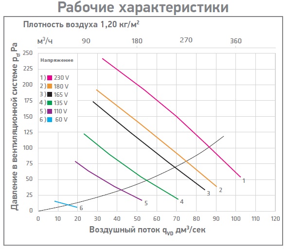

Псс: вот график крышного вентилятора, потянет? Или стоит взять модель мощнее на 500-600 кубов.
По нормам согласен, просто это решение с клапанами и вентиляторами, скорее бюджетный компромисс, для того чтобы обеспечить какой-то воздухообмен дома и не было сырости и плесени в углах. ИМХО.
Трудно сказать без данных теста на воздухопроницаемость. Нужно знать какое к-во воздуха проходит через твои ограждающие к-ции при разном давлении, например при 10 и 20Па. Тогда добавив к этому потоку проектный поток через приточные клапаны, мы бы могли спрогнозировать общий требуемый поток для подбора вытяжного вентилятора для требуемой разницы давлений.

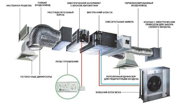

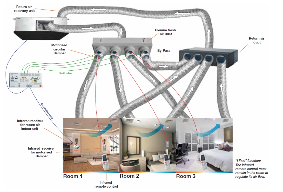

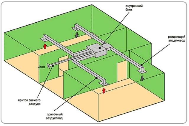

А что скажете насчет того, чтобы к канальному кондиционеру, поцепить на обратку ПВУ.
1. схема Т.е мы будет использовать воздуховоды канального кондиционера на втором этаже, при этом на возврате воздуха вы врезаем приточку с датчиком CO2 и сервоприводом. Когда воздух нормальный рекуператор не работает, когда СО2 поднимается, заслонка перекрывается и воздух с кондиционера прогоняется через рекуператор и только потом попадает в обратку внутреннего блока.
Вот схемы:
2. Вариант
Просто сделать подпитку воздуха к внутреннему блока кондиционера 125мм трубой, естественно туда поставить тэн для догрева и дополнительный фильтр. Ну а удаление воздуха уже через вытяжки санузлов. Таким образом мы делаем вентиляцию на 2 этаже, на первом этаже в кухне-гостиной докину прано или митсубиси лонсей.
Псс: все можно разносить версии в пух и прах.
вот нашел пару схем для 1 и 2 варианта.
А разводка воздуховодов от него только на 2 этаже, 1 без разводки?
Зимой кондюк используется на отопление?
Да разводка по 2 этаже, на первом будет просто сплит. Для отопления да, на 1 этаже буде сплит 18й.
пс: чисто теоретически есть возможность докинуть 1 воздуховод на 1 этаж диаметром 150мм, но я хз продавит ли он его. Там канальник 24, четко по мощности 2 этажа идет.
Если есть готовая разводка, то я бы точно попробовал провести с ней экперимент по использованию ее смежно с вентиляцией. На обратке канальника сделать врезку с байпасной заслонкой. С закрытым байпасом обратка канальника уходит через теплообменник рекуператора на улицу, а подогретый теплоообменником с улицы приток возвращается в к обратку канальника и им подогревается. А когда байпас открыт, то рекуператор в схеме не участвует. А если открыт частично то рекуператор работает на частичный подмес свежего воздуха.
Какой обьем воздуха прокачивается канальником в работе? Изменяется ли этот обьем в процессе работы?
Этот показатель должен бы быть согласован с подключаемой ПВУ.
Ну и желательно это все обсудить в профильной по кондюкам теме.

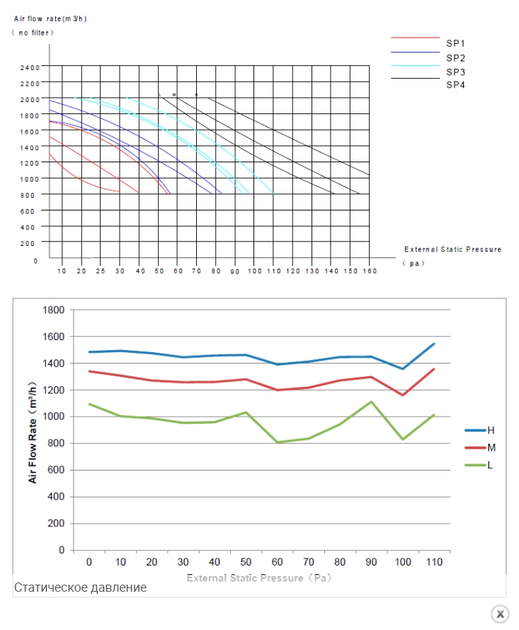

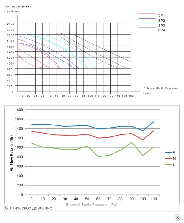

Обычно у канальных кондеев расход в тысячах м3, ему тот приток свежего особо не будет заметен
Вот по кондиционеру, работать будет на 2 скорости она же M, как я понимаю.
псс: да мне кажется если сделать рекуператор на +- 250-300 кубов он его и не заметит.
Можно вовсе с рекуператором не парится, а тупо сделать подмес с догревом, А вытяжки пускай будут с СУ 1 и 2 этажа + кухня.
Тогда байпас бесполезен.
Думаю должно работать. Но в таком варианте сложнее согласовать рассредоточенную вытяжку с притоком.
