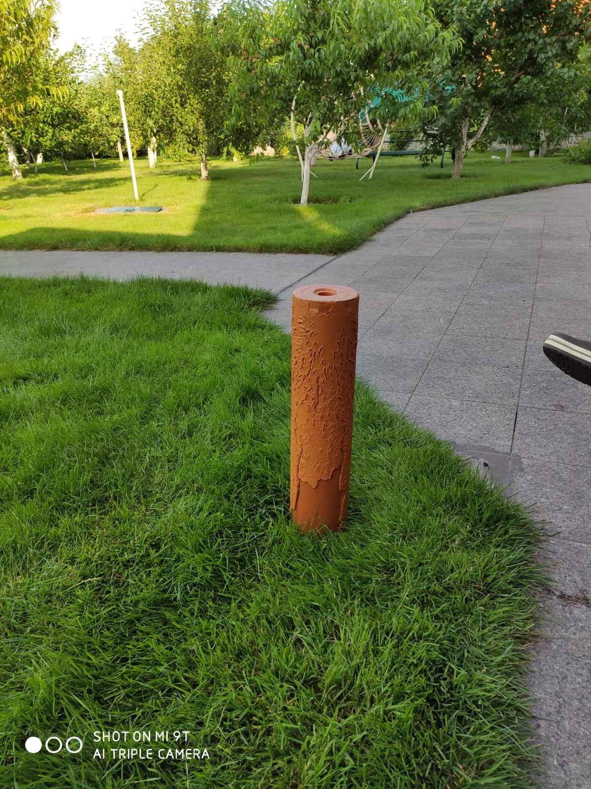

Кто в курсе, что бы это могло быть? Налет сантиметровый. Скважина 78м. Ейной 15 годков. Раньше такого не наблюдалось.

Глина и железо!
Анализ воды многое покажет, но далеко не все(((
5 месяцев
ну в принципе нормальный срок, а перепад давления есть?
Шла ржавая вода с фильтров. Но хозяин игнорировал соль месецев 5. Поменяли засыпку, почистили. Насыпали соль. Вроде все хорошо. Но при доставании картриджа-такое чудо. Раньше он был еле покрыт серым налетом.
какая обсадная труба в скважине?
скорей всего поменялась вода в скв, -надо делать анализ воды и искать старый анализ.
А часом не прорыв воды с другого водоноса?
У меня такие фильтра с 30-ти метровой скважины.
Кстати, позавчера заменил насос в основной скважине, переключил, осталось сегодня фильтр заменить.
Обязательно сфоткаю, что там за пару недель налипло.
Обсадная обыкновенная синяя 125-ка.
Я тоже склоняюсь, что-там с этой трубой или фильтром.
Самая интересная деталь, есть еще одна скважина на участке. 20м били вручную. Вода почти голубая без водоочистки, и на вкус приятная. Местность в лесу. До озера 300м.

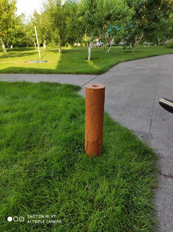

Сегодня заменил фильтр
Фото как обещал
Такой налет от двухвалентного железа, временно шла вода с 30-три метров,
а с 70-три только цвет пропилена менялся на серый с черным
Вот. В моем случае всегда было как на первом фото. Тонкий слой серого налета, типа глины. А сейчас рыжее 1см?.
