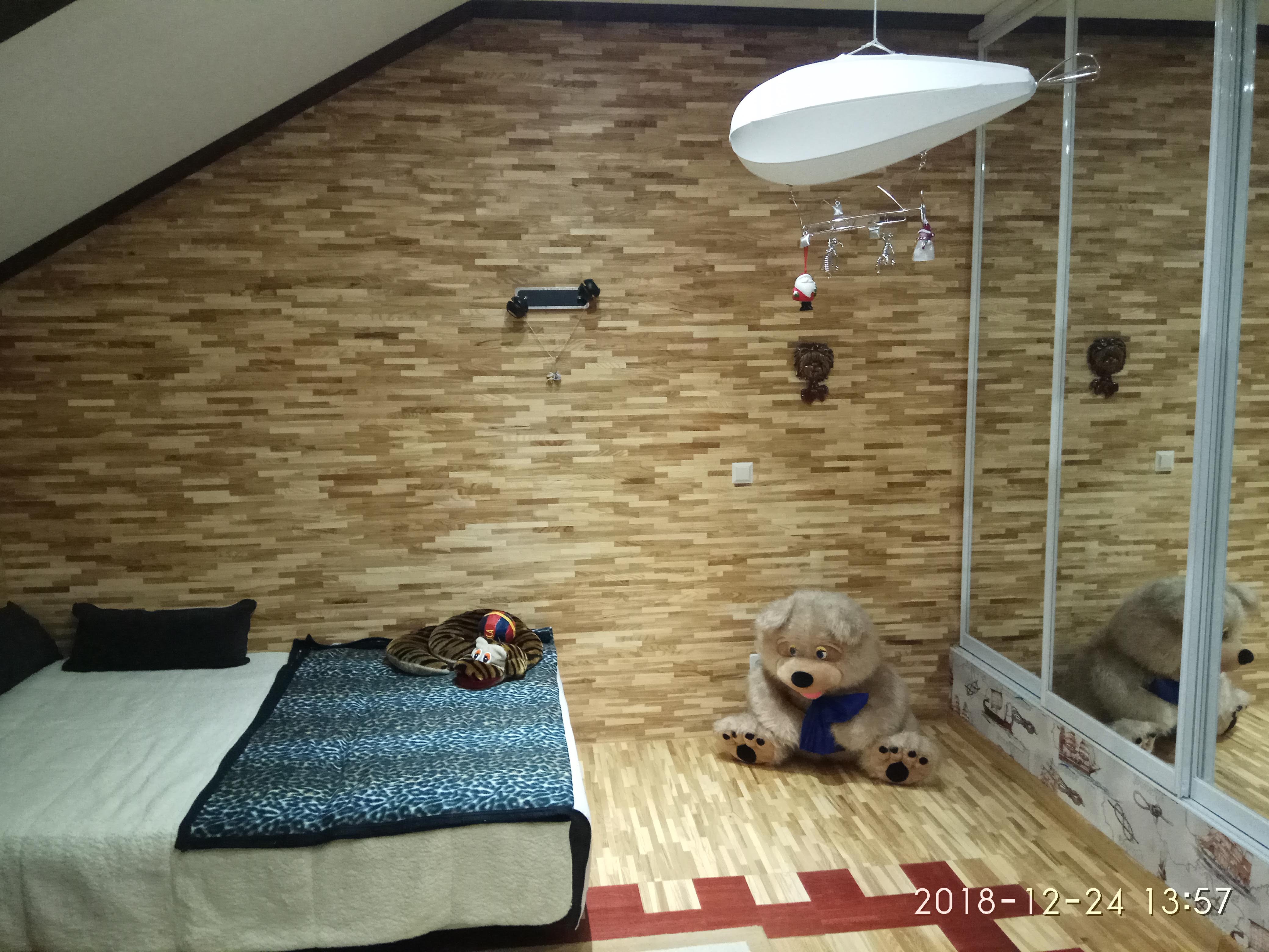

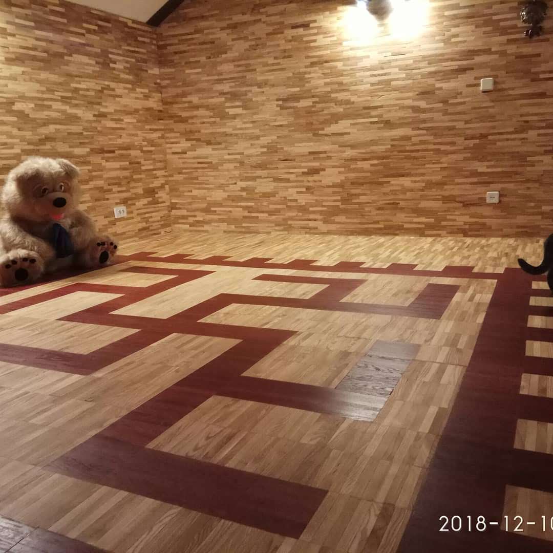

Рассмотрите приклейку на стены ламельного паркета толщиной 8 мм. На фото ниже такой паркет и на полах и на стенах. На стенах паркет приклеен, на шлифовке, не шпаклеван, покрыт маслом. Перед приклейкой паркета на стены я приклеивал стеклохолст.
На стенах - паркет из ясеня, по этому стены пестрые. Если выберете дуб - будут в одном тоне. Но, цвет всегда сможете изменить, покрыв паркет цветным маслом , как узор на полах. Стоимость паркета 250 грн/м2.
Про паркет думав, дасть мозаїчний ефект, а от його, якраз, хотілось би уникнути. Однак, дякую за підказку.
