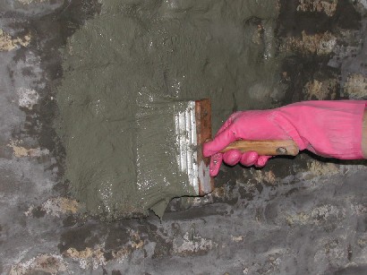

Tymalex Опубліковано: 17 липня 2020 Поділитись Опубліковано: 17 липня 2020 (змінено) Посилання, яке давав Propeller про Vandex BB75 www.safeguardeurope.com/applications/basement_waterproofing. Ось переклад просто гугл. На рисунке 1 показано типичное применение гидроизоляции фундамента. На стены наносится песчано-цементная штукатурка, а в месте соединения стены и пола с помощью Vandex Unimortar 1 образуется углубление от бутылки. Затем на стены и пол наносятся два слоя Vandex BB75. Наконец, стяжка наносится на пол, а на стены наносится подходящая штукатурка. Українська редакція - VANDEX BB 75 (ВАНДЕКС ББ 75) - готовий до застосування гідроізоляційний склад на цементній основі для обмазувальної гідроізоляції. Покриття не вицвітає, володіє гідрофобними властивостями, стійкий до впливу води і вологи. VANDEX BB 75 наноситься на поверхні бетонних і кам'яних конструкцій, а також оштукатурені поверхні, що вимагають ізоляції і захисту від впливу води і вологи. ПЕРЕВАГИ VANDEX BB 75: - не схильна до вицвітання гідроізоляція для бетону, кам'яної кладки і оштукатурених поверхонь - може використовуватися з боку активного або пасивного тиску води Продавець ось prom.ua/ua/p695521512-gidroizolyatsiya-rezervuariv-pitnoyi.html www.penetron.com/downloads/penetron_brochure_en.pdf -це рекламна брошура, а не інструція. Пізніше повідомлю про американські інструкції та вузли. На фото 5279009.com.ua/ekco/gallerydetail.cfm?iid=44#prettyPhoto, що викладені Propeller (якщо там справді працювали Пенетроном) попередній підрядник поштукатурив блоки. Ми так не робимо. Яка там на міцність була штукатурка? Яка товщина? На блоках ніде не видно отворів від дюбелів. В демонтованому хламі нема й шматка металевої сітки. Виходить що "чули дзвін та не не знають де він". Змінено 17 липня 2020 користувачем Tymalex 1 Посилання на коментар Поділитися на інших сайтах More sharing options...
Propeller Опубліковано: 17 липня 2020 Поділитись Опубліковано: 17 липня 2020 (змінено) Посилання, яке давав Propeller про Vandex BB75 www.safeguardeurope.com/applications/basement_waterproofing. Ось переклад просто гугл. На рисунке 1 показано типичное применение гидроизоляции фундамента. На стены наносится песчано-цементная штукатурка, а в месте соединения стены и пола с помощью Vandex Unimortar 1 образуется углубление от бутылки. Затем на стены и пол наносятся два слоя Vandex BB75. Наконец, стяжка наносится на пол, а на стены наносится подходящая штукатурка. Українська редакція - VANDEX BB 75 (ВАНДЕКС ББ 75) - готовий до застосування гідроізоляційний склад на цементній основі для обмазувальної гідроізоляції. Покриття не вицвітає, володіє гідрофобними властивостями, стійкий до впливу води і вологи. VANDEX BB 75 наноситься на поверхні бетонних і кам'яних конструкцій, а також оштукатурені поверхні, що вимагають ізоляції і захисту від впливу води і вологи. ПЕРЕВАГИ VANDEX BB 75: - не схильна до вицвітання гідроізоляція для бетону, кам'яної кладки і оштукатурених поверхонь - може використовуватися з боку активного або пасивного тиску води Продавець ось prom.ua/ua/p695521512-gidroizolyatsiya-rezervuariv-pitnoyi.html www.penetron.com/downloads/penetron_brochure_en.pdf -це рекламна брошура, а не інструція. Пізніше повідомлю про американські інструкції та вузли. Я рад, что перешли к обсуждению полимерцементной. Так и знал, что клюните на штукатурку. Вы писали, что америкозов - это рекламный проспект, а у русских - это научный труд. Технический бюллетень является солидным документом? Видимо - да. Теперь берем и переводим вот этот документ : static.safeguardeurope.com/downloads/datasheets/vandex/vandex-bb75-datasheet.pdf Чтобы долго не искать копируйте это : SURFACE PREPARATION ......... Brick- and blockwork substrates Any remaining plaster, render or other substances that could inhibit bonding must be removed back to the substrate. Gypsum, remains of wood or other foreign material must be removed by appropriate means. Loose pointing must be routed out and the substrate cleaned thoroughly. А то, что картинка и текст под ней - это ни к чему не обязывающая брошюрка, а вот TDS - официальный документ. Да? Про упоминание а також оштукатурені поверхні. Так кто ж против. Если вода работает на прижим, то предварительное віравниванию штукатуркой для любой гидра -нет проблем. Все равно гидра будет первой встречать воду, которая будет прижимать гидру к штукатурке, а послднюю к стене. То же правило и с работой на отрыв : первой с водой после несущей конструкции должна встетиться гидроизоляция, адгезия которой к несущей должна превышать давление воды . Да и мы "штукатурим кирпич" перед нанесением обмазки (гидроизоляция изнутри) особым образом. Как же без этого. В "штукатурный раствор" обязательно бодавляем Адипласт. Фото внизу. На фото 5279009.com.ua/ekco/gallerydetail.cfm?iid=44#prettyPhoto, що викладені Propeller (якщо там справді працювали Пенетроном) попередній підрядник поштукатурив блоки. Ми так не робимо. Яка там на міцність була штукатурка? Яка товщина? На блоках ніде не видно отворів від дюбелів. В демонтованому хламі нема й шматка металевої сітки. Виходить що "чули дзвін та не не знають де він" Какая разница из какого материала сделана стена. Суть в ущербности технолгии. Яка там на міцність була штукатурка? Штукатарка была звонкая. Думаю цемент-песок = 1-3. Шмидтом её не проверяли. Яка товщина? До 50 мм. На блоках ніде не видно отворів від дюбелів. Тут мне сложно Вам помочь В демонтованому хламі нема й шматка металевої сітки. Сначала мы обычно работаем по стенам. Потом по полам. Так удобней демонтировать. Фото сделаны после вывоза штукатурного "хлама". Демонтировать стяжку с горой "хлама" на ней сложно. В нескольких комнатах демонтировали стяжку полностью, в некоторых по периметру. "Хлам" на фото - это стяжка. Всего вывезли около 40 тонн хлама. PS Жду американские узлы. Только украинские или русские на английском не предлагать. Змінено 17 липня 2020 користувачем Propeller Посилання на коментар Поділитися на інших сайтах More sharing options...

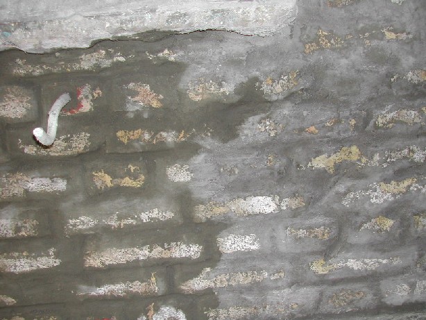

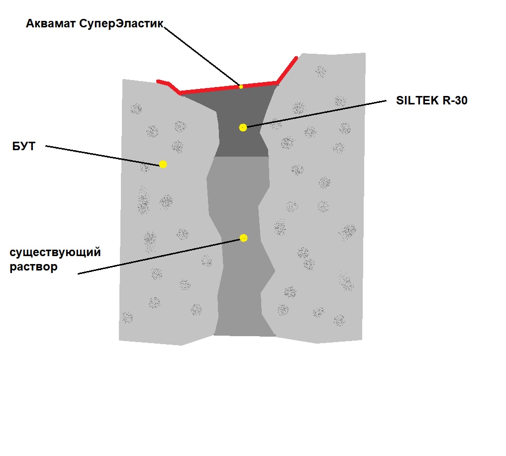

Propeller Опубліковано: 17 липня 2020 Поділитись Опубліковано: 17 липня 2020 1. Совершенно верно. Несущая стена бут (в основном большие каменные блоки) и кирпич. Толщина 70 см. 2. Красоту надо оставить. Но если нельзя, то хотя бы сохранить фактуру. Штукатурить не вариант. 3. В цоколе квартира — это сталинка жилой дом. 4. Фундамент лента, бут. Бут причем уложен на глину Фото прилагаю. Какие были мысли: 1. Максимально расшить швы между камней (уже частично сделали) 2. Вымыть все кархером под напором 3. Зачеканить швы SILTEK R-30 Но что делать с кирпичами ума не приложу. Как вариант готовы на компромисс: обмазочная гидроизоляция белого цвета (Isomat), при условии что сохраним фактуру стен. Еще рассматривали вариант с инъекционной гидроизоляцией под давлением. Но она какая-то сильно дорогая навскидку выходит... ps. Пардон что вклинился в чужую тему (мне кажется темы похожи), тк мне все строители настоятельно советуют заштукатурить стены, а я принципиально против. Внизу рисунок. 1. SILTEK R-30 по описанию хороший продукт. Маленькая усадка. А это важно при тампонировании швов. Так как он должен, кроме всего, прилипнуть к буту, то я бы готовил его не на воде, а на смеси воды с Адипласт. Это 1 кг Адипласт на 1 мешок SILTEK R-30. 2. Вдоль шва можно нанести слой Аквамат Суперэластик так, чтобы он перекрывал место контакта ремонтника с бутом. СуперЭластик не рвется, если под ним появится трещина до 3 мм шириной. Это свойство Вам не помешает, если усадочные трещины меньшего раскрытия. Расход СуперЭластик. Пусть средняя ширина полосы СуперЭластик = 5 см. Общий расход = 3 кг на 1 м кв. При 2-слойном нанесении. Расход на 1 мп шва = 0,15 кг. Один комплект = 30 кг = 200 мп. ekco.com.ua/p616990313-akvamat-superelastik-elastichnaya.html Материал идет белого цвета. При желании его можно колеровать по сути в любой цвет. У нас есть "палитра" по нашему микроцементу на 96 оттенков: www.ekco.ua/data/images//durocret_deco_finish_ru.pdf 5279009.com.ua/ekco/gallerydetail.cfm?iid=56 1 Посилання на коментар Поділитися на інших сайтах More sharing options...
Tair Опубліковано: 18 липня 2020 Поділитись Опубліковано: 18 липня 2020 Внизу рисунок. 1. SILTEK R-30 по описанию хороший продукт. Маленькая усадка. А это важно при тампонировании швов. Так как он должен, кроме всего, прилипнуть к буту, то я бы готовил его не на воде, а на смеси воды с Адипласт. Это 1 кг Адипласт на 1 мешок SILTEK R-30. 2. Вдоль шва можно нанести слой Аквамат Суперэластик так, чтобы он перекрывал место контакта ремонтника с бутом. СуперЭластик не рвется, если под ним появится трещина до 3 мм шириной. Это свойство Вам не помешает, если усадочные трещины меньшего раскрытия. Расход СуперЭластик. Пусть средняя ширина полосы СуперЭластик = 5 см. Общий расход = 3 кг на 1 м кв. При 2-слойном нанесении. Расход на 1 мп шва = 0,15 кг. Один комплект = 30 кг = 200 мп. ekco.com.ua/p616990313-akvamat-superelastik-elastichnaya.html Материал идет белого цвета. При желании его можно колеровать по сути в любой цвет. У нас есть "палитра" по нашему микроцементу на 96 оттенков: www.ekco.ua/data/images//durocret_deco_finish_ru.pdf 5279009.com.ua/ekco/gallerydetail.cfm?iid=56 Спасибо! По буту примерно так и хотели делать, единственное думал взять безвоздушку для Эластика. Больше беспокоит именно кирпич, скорее всего по кирпичу видится вариант с инъекционной гидроизоляцией.. Посилання на коментар Поділитися на інших сайтах More sharing options...
