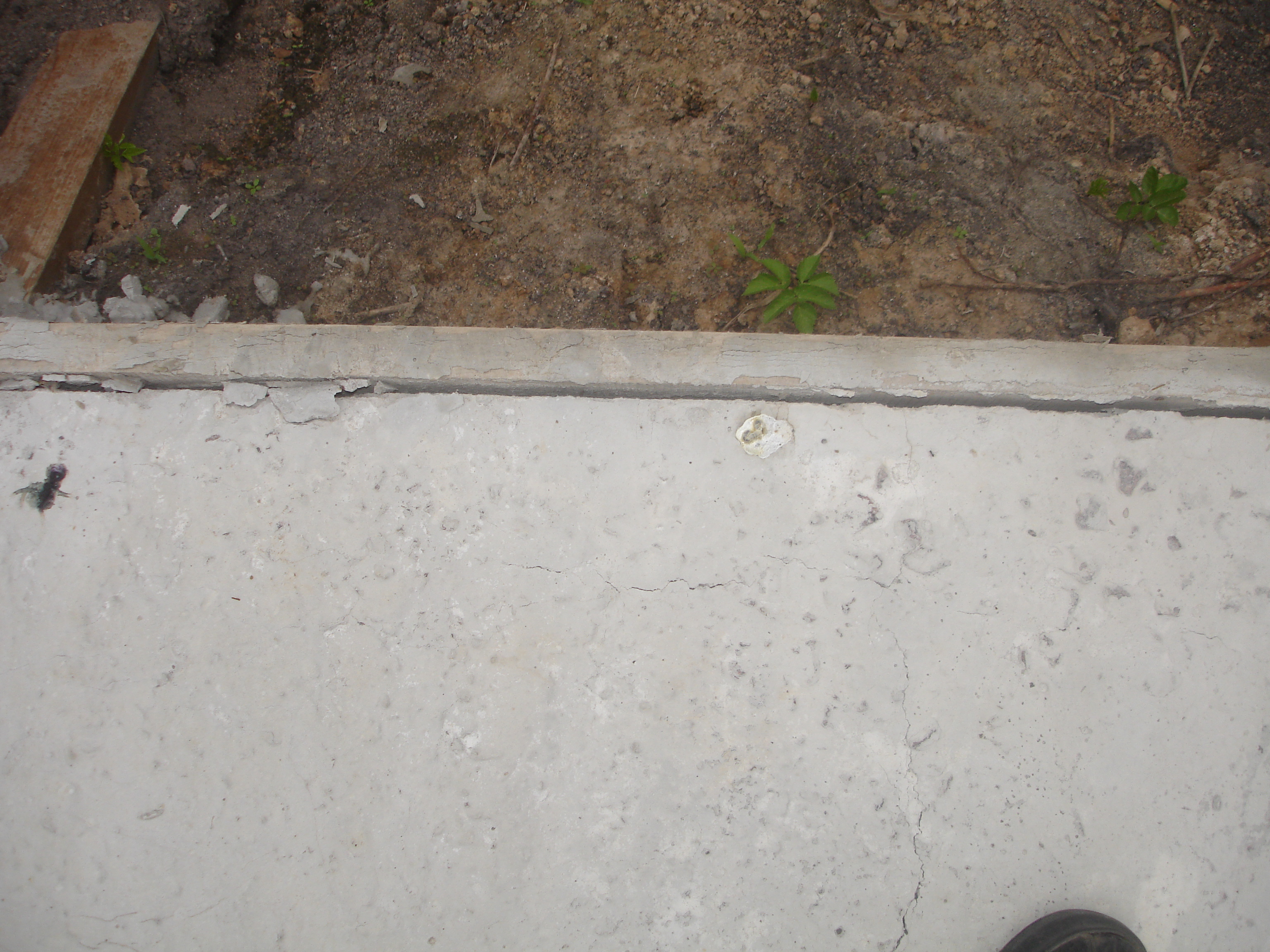

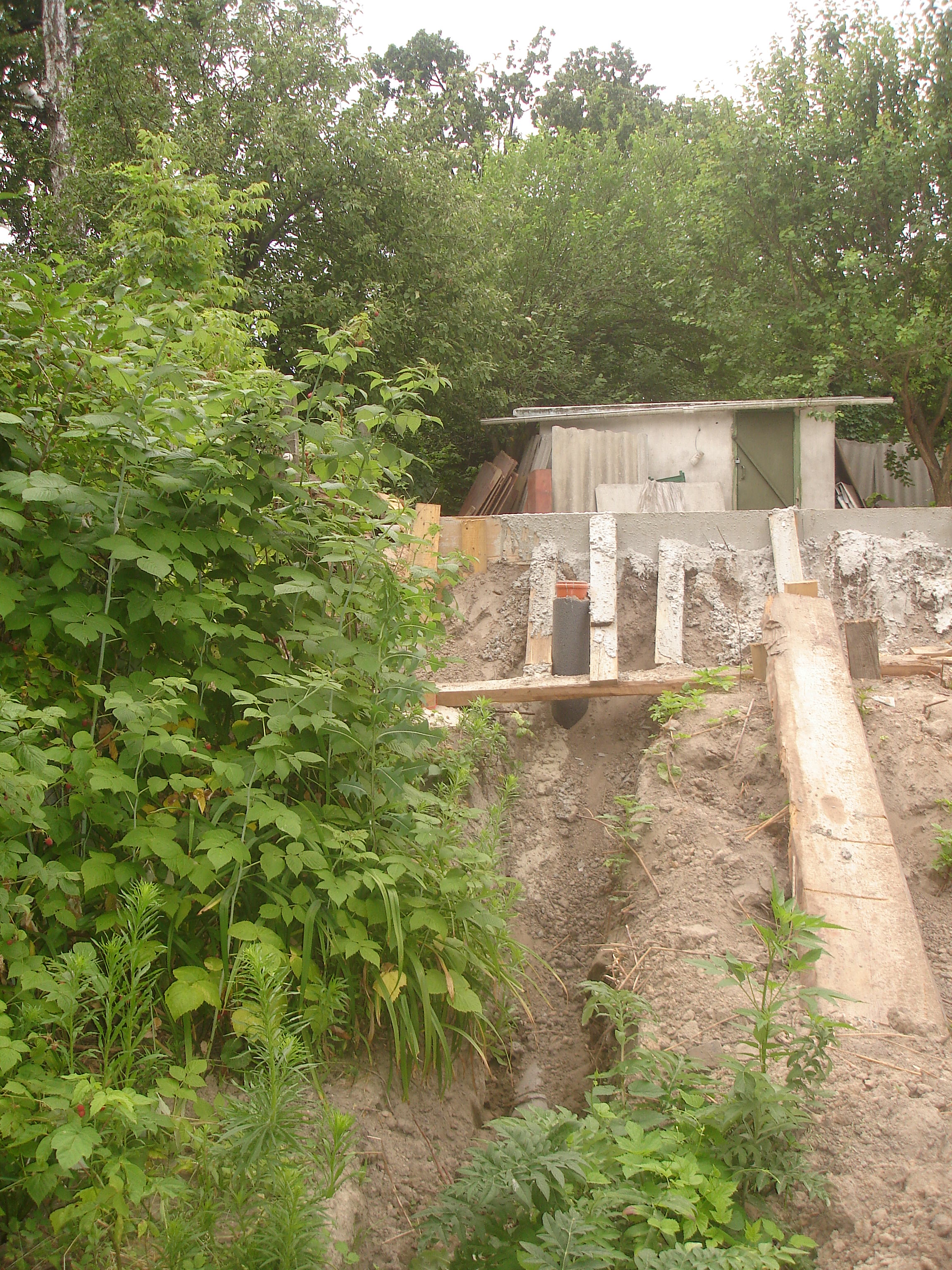

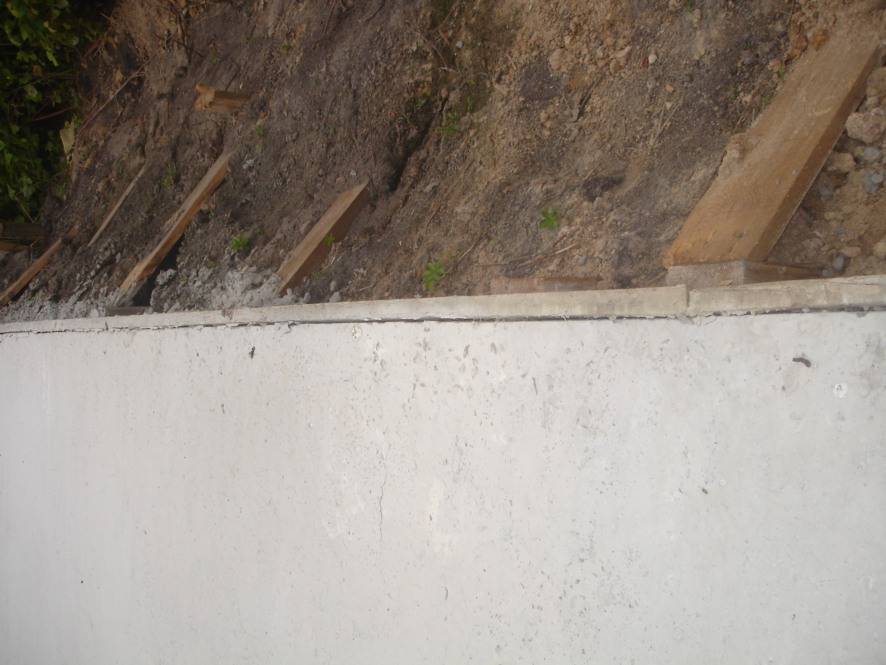

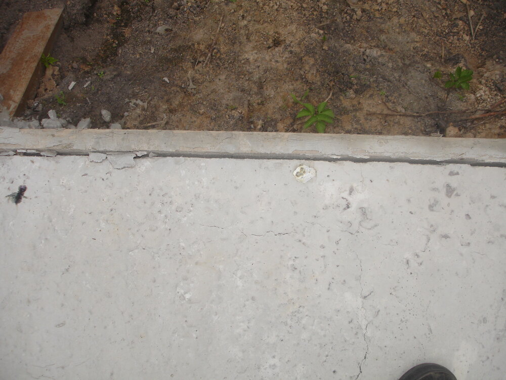

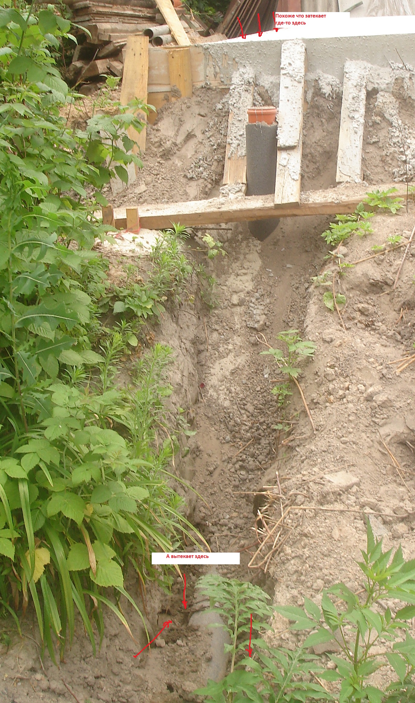

Gist Опубліковано: 6 липня 2020 Поділитись Опубліковано: 6 липня 2020 Ребята! Фундамент лента на плите устроен на уклоне. Стен пока нет. Одна сторона (проблемная) выступает на сантиметров 60-70 и уклон далее увеличивается. С этой стороны выведена канализация под фундаментом. Яма с трубой только присыпана. Когда поливал плиту, обнаружил, что вода затекает где-то на верху проходит где-то внутри фундамента и вытекает вдоль канализационной трубы. Планирую подровнять уклон землей. Что еще следует сделать? Кто и что думает об этом. Буду благодарен за помощь. Посилання на коментар Поділитися на інших сайтах More sharing options...

Gist Опубліковано: 7 липня 2020 Автор Поділитись Опубліковано: 7 липня 2020 Может с фото будет яснее Посилання на коментар Поділитися на інших сайтах More sharing options...
Narval Опубліковано: 7 липня 2020 Поділитись Опубліковано: 7 липня 2020 А глубина ленты в этой части какая? Посилання на коментар Поділитися на інших сайтах More sharing options...
Gist Опубліковано: 7 липня 2020 Автор Поділитись Опубліковано: 7 липня 2020 А глубина ленты в этой части какая? Сантиметров 70-80 Посилання на коментар Поділитися на інших сайтах More sharing options...
Narval Опубліковано: 7 липня 2020 Поділитись Опубліковано: 7 липня 2020 Сантиметров 70-80 Тогда судя по картинке, у вас этот угол банально висит в воздухе. Посилання на коментар Поділитися на інших сайтах More sharing options...
Gist Опубліковано: 7 липня 2020 Автор Поділитись Опубліковано: 7 липня 2020 Тогда судя по картинке, у вас этот угол банально висит в воздухе. Ясно. Какие мои действия? Планировал засыпать и выравнивать уклон. Этого достаточно? Посилання на коментар Поділитися на інших сайтах More sharing options...
Narval Опубліковано: 7 липня 2020 Поділитись Опубліковано: 7 липня 2020 Ясно. Какие мои действия? Планировал засыпать и выравнивать уклон. Этого достаточно? Нет. Не спец, но первое что напрашивается: 1.Делать сваи под фундамент. 2.Копать траншею глубоко до плотного грунта и заливать туда ленту 3. Засыпать склон и продать участок. 1 Посилання на коментар Поділитися на інших сайтах More sharing options...
Gist Опубліковано: 7 липня 2020 Автор Поділитись Опубліковано: 7 липня 2020 Спасиибо! Подожду еще мнений. Надумал немного ниже сделать сдерживающий бетонный пояс и засыпать землей. Посилання на коментар Поділитися на інших сайтах More sharing options...
Narval Опубліковано: 7 липня 2020 Поділитись Опубліковано: 7 липня 2020 Спасиибо! Подожду еще мнений. Надумал немного ниже сделать сдерживающий бетонный пояс и засыпать землей. У вас проблема не в том, что вода течет, а в том что стена висит, стены возведете - фундамент треснет. 1 Посилання на коментар Поділитися на інших сайтах More sharing options...
