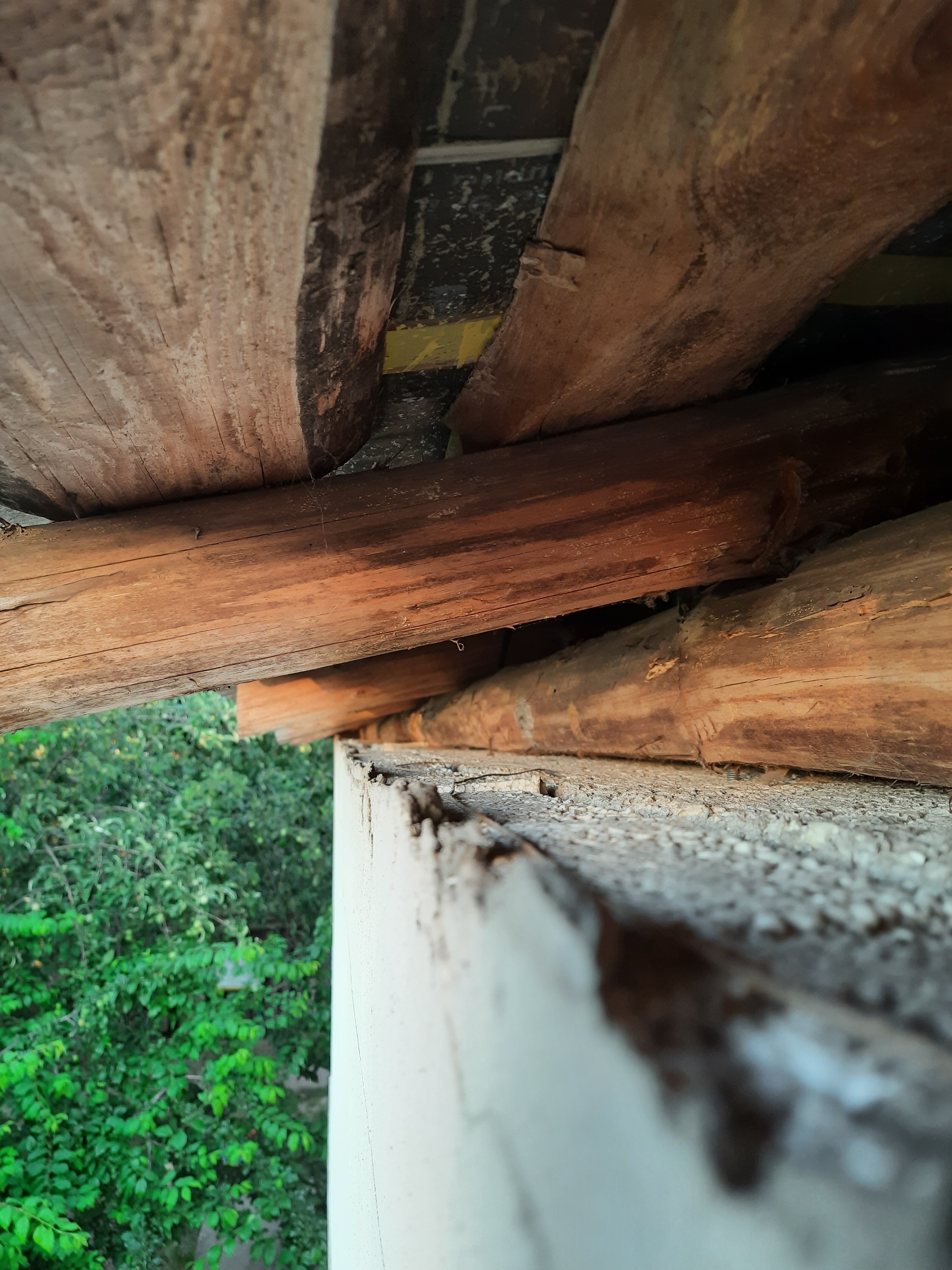

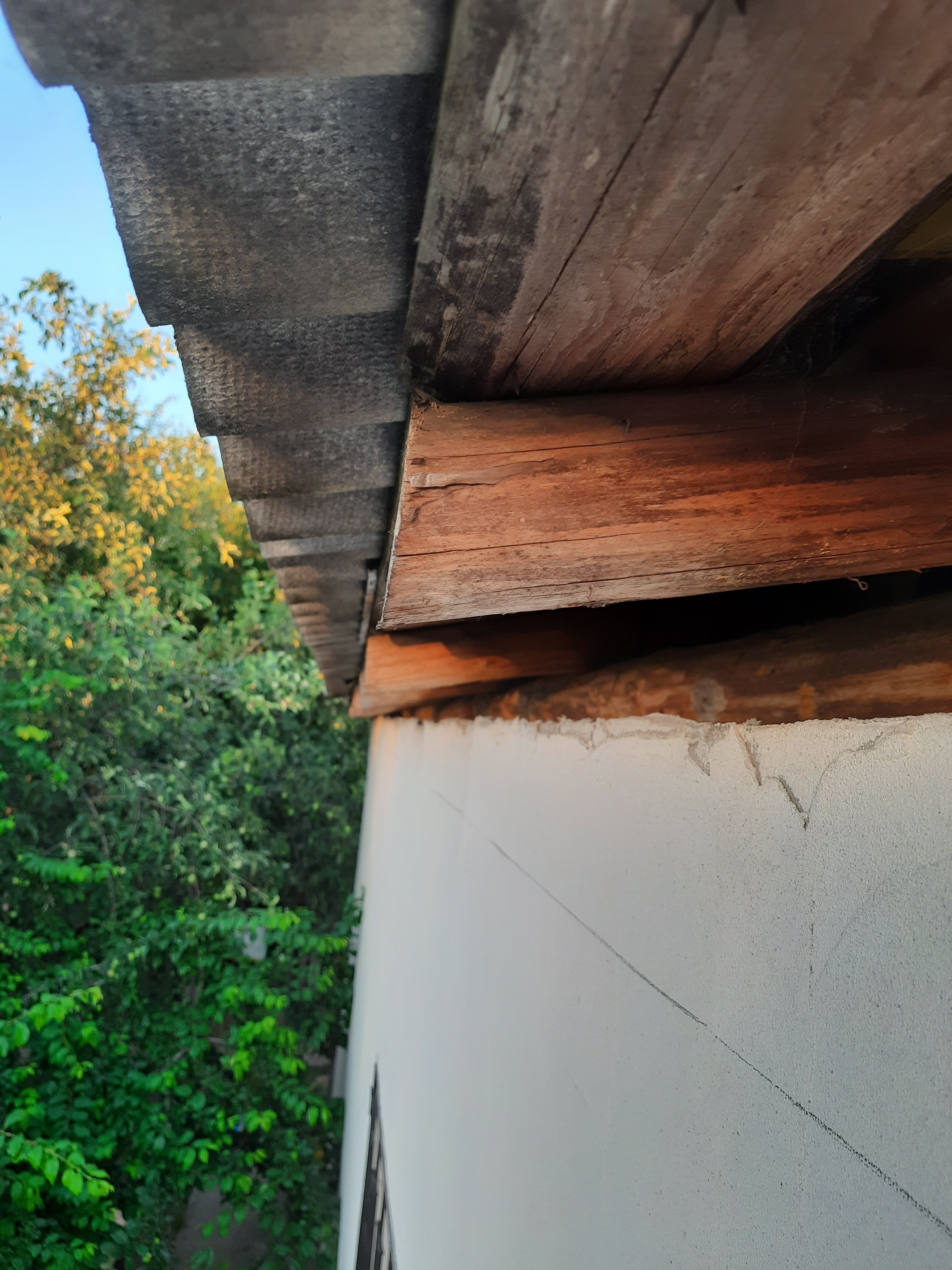

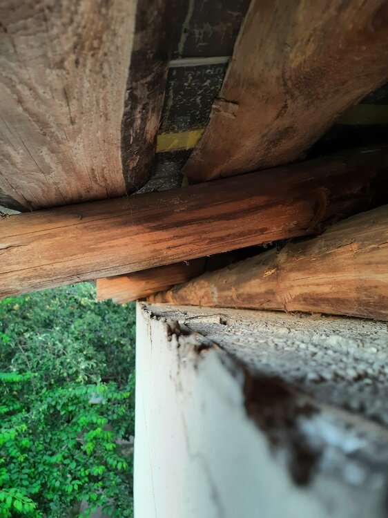

sonik2006 Опубліковано: 1 липня 2020 Поділитись Опубліковано: 1 липня 2020 Років 15 чи 20 тому неправильно змонтували дах - вийшло так, що кінці балок вище стіни сантиметрів на 5. Зараз хочу все те діло якось зашити, щоб сніг чи дощ не потрапляв всередину. Вже в самого скоро дах поїде, нічого не придумується, як то по нормальному зробити. Може колективний розум щось придумає? На красу пофіг, головне - нормально зробити не за всі гроші світу (перекласти дах не пропонувати Посилання на коментар Поділитися на інших сайтах More sharing options...
snitsar Опубліковано: 21 липня 2020 Поділитись Опубліковано: 21 липня 2020 Візьміть лобову дошку трохи більшої ширини, щоб вона заходила на стіну і всі проблеми. Посилання на коментар Поділитися на інших сайтах More sharing options...
