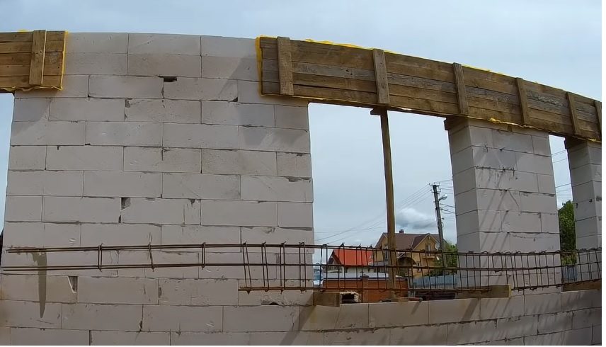

daver Опубліковано: 29 червня 2020 Автор Поділитись Опубліковано: 29 червня 2020 Сегодня посмотрел, плита лежит прямиком на оконной перемычке, тоесть заходит на ее на 14см. Оконная перемычка заливалась вместе с армопоясом, ее высота 40см. Проблема только в том, что армокаркас грубо говоря общий с армопоясом, тоесть изнутри помещения 10см - только бетон, без арматуры... Может ли его срезать? Строитель говорит что типа все будет окей, но предложил ее сдвинуть ломом. Я честно говоря мало верю что плиту можно сдвинуть ломом когда раствор засох, но пусть попробудет. Сам же, чтобы перестраховаться, думаю пробурить отверстия в 4 пустоты, вставить шпильку с шайбой и гайкой и потом эти 4 шпильки утопить во втором армопоясе который бдует через 2 блока(40см). Получится грубо говоря плита стянута к армопоясу, в нем будут 4 прута 12 арматуры и они уж точно выдержат вес плиты Добавлено через 54 секунды Да, и сейчас на этой плите 2 падона газоблока стоят, грубо еще 2 тонны... Посилання на коментар Поділитися на інших сайтах More sharing options...
daver Опубліковано: 29 червня 2020 Автор Поділитись Опубліковано: 29 червня 2020 Вот армокаркас Посилання на коментар Поділитися на інших сайтах More sharing options...
