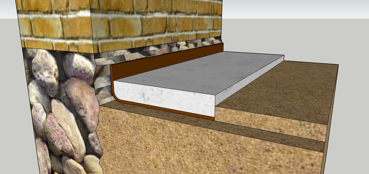

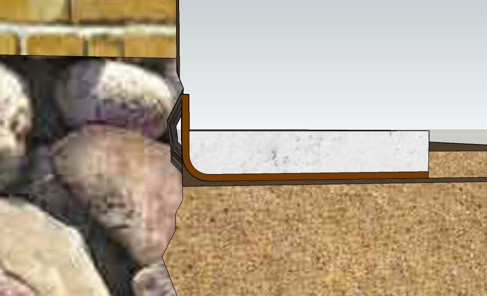

Посмотрите картинки. У Вас так?

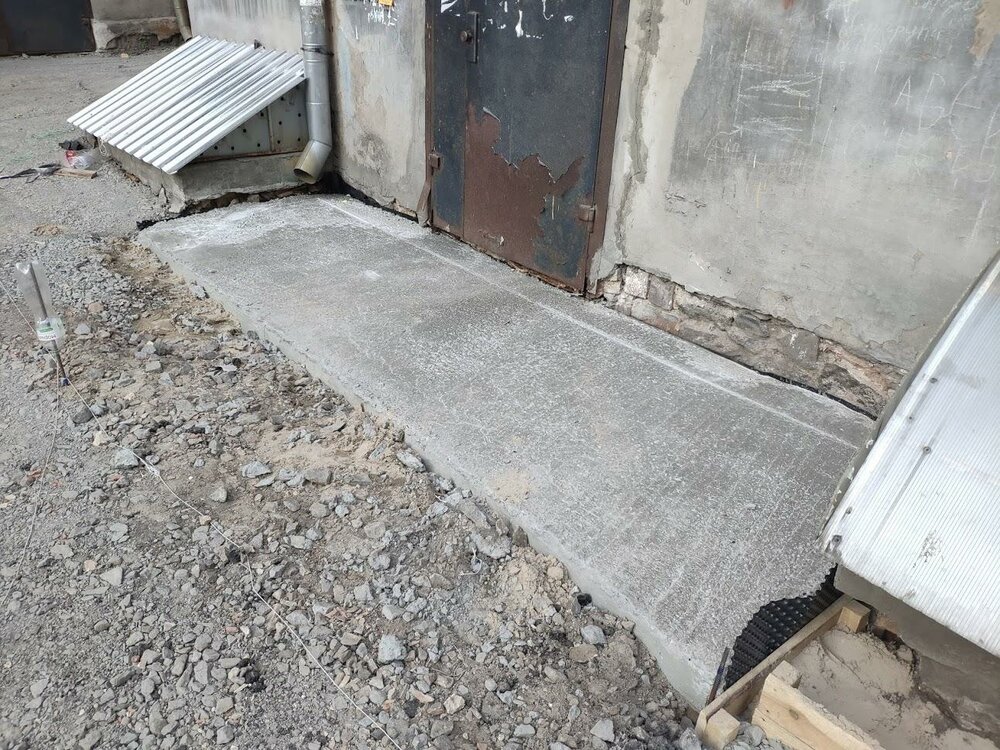

Специально старались успеть сделать отмостку, чтоб ее закатали асфальтом. Асфальт делает муниципалитет.
Да, схема именно такая как у вас на рисунке. Фото только сегодня сделал, прикрепляю.

К сожалению не так. Заход мембраны желательно выше отмостки сантиметров на 10.
Вторая ваша проблема - водосток, он сливается на бетон, отведите воду метра на 2, там очень большой обьем воды, она будет идти к вам в подвал.

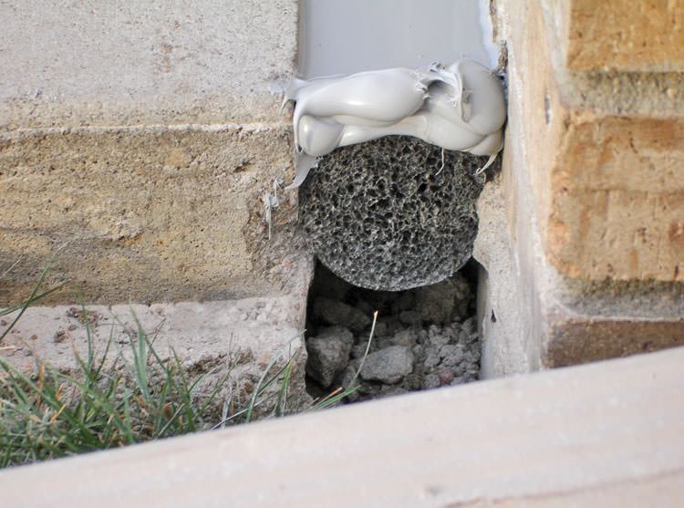

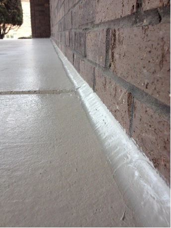

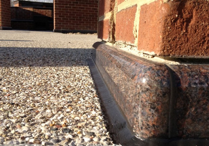

сделайте такой вариант.
https://www.stroimdom.com.ua/forum/showthread.php?p=3528274#post3528274
герметик позволит повторить рельеф неровной стены и заполнит весь шов.
в дальнейшей обмазке я не вижу смысла

Вы правы, но это приямок соседей. Мы пытались объяснить, что лучше установить ливневку, но соседа все устраивает и так. В конце концов стояло все сколько лет и без бетонной отмостки.
Себе будем делать водоотвод

Спасибо, очень информативно! Если я правильно понял - серый это Гиперсил, а коричневый это Гипердесмо.
да
они
