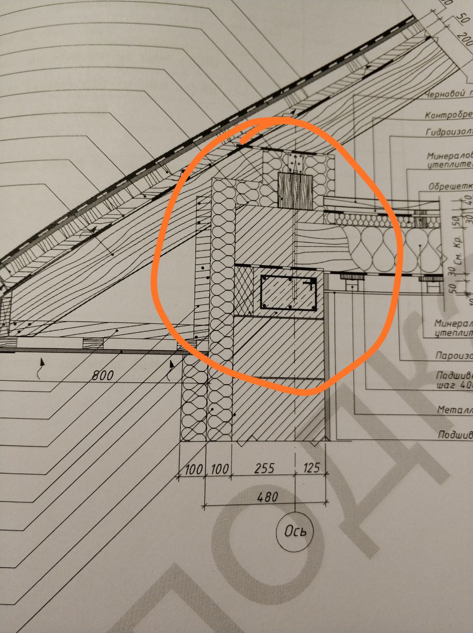

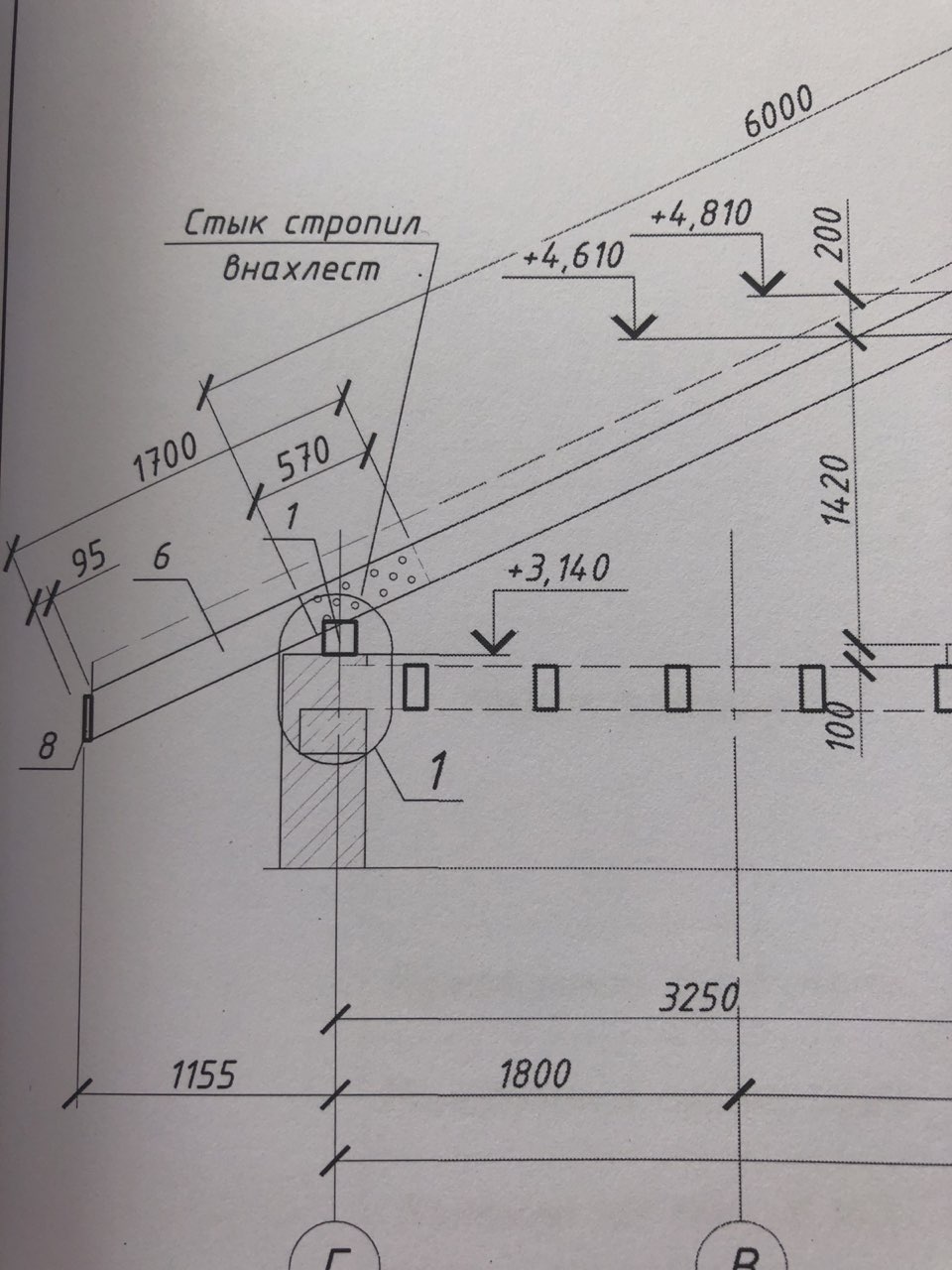

Terr Опубліковано: 25 червня 2020 Поділитись Опубліковано: 25 червня 2020 Доброго времени суток! Долго я мучал товарища вопросами по стройке, пока все же он не уговорил меня идти на данный форм за советами и умными мыслями. Строю себе дом по типовому проекту (с мелкими изменениями по планировке) от z500 (z332d). Через неделю стартует кладка стен из газоблока, до кровли - рукой подать. Листали проект и возникает много спорных/сомнительных решений в узлах. Начать хотел бы с самого насущего, на текущий момент (фото прилагаю) Основной вопрос: Можно ли мауэрлат крепить таким образом? да же взяв во внимание, что балки перекрытия и газоблок будут в одну высоту подогнаны? П.С. дальше думаю будут еще вопросы, тк пообщавшись в парой "специалистов" - мнения разошлись... Посилання на коментар Поділитися на інших сайтах More sharing options...

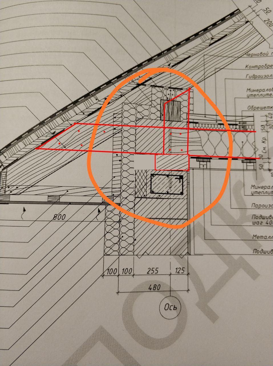

razzil Опубліковано: 26 червня 2020 Поділитись Опубліковано: 26 червня 2020 Вижу такой вариант: Из плюсов - сохранение всех внешних и внутренних размеров. Но нужен план дома, чтоб понять хватит ли длины балок, чтоб их выпустить за стену. 2 Посилання на коментар Поділитися на інших сайтах More sharing options...
OlegArh Опубліковано: 26 червня 2020 Поділитись Опубліковано: 26 червня 2020 Основной вопрос: Можно ли мауэрлат крепить таким образом? да же взяв во внимание, что балки перекрытия и газоблок будут в одну высоту подогнаны?Если верх балки вровень с верхом газоблока, то можно. Если же газоблок выше, то есть вероятность, что его "верхушку" раздавит. Лучше, если газоблок ниже верха балки, и мауэр опирается непосредственно на балки перекрытия. 1 Посилання на коментар Поділитися на інших сайтах More sharing options...
Terr Опубліковано: 27 червня 2020 Автор Поділитись Опубліковано: 27 червня 2020 Если верх балки вровень с верхом газоблока, то можно. Если же газоблок выше, то есть вероятность, что его "верхушку" раздавит. Лучше, если газоблок ниже верха балки, и мауэр опирается непосредственно на балки перекрытия. Какие-то есть важные моменты/отличия от традиционного крепления мауэра, на которые стоило бы обратить внимание при реализации? Может шпильки должны быть в таком случае ближе к лагам, или возле них нужен брусок, или еще чего... Посилання на коментар Поділитися на інших сайтах More sharing options...
Narval Опубліковано: 27 червня 2020 Поділитись Опубліковано: 27 червня 2020 Если верх балки вровень с верхом газоблока, то можно. Если же газоблок выше, то есть вероятность, что его "верхушку" раздавит. Лучше, если газоблок ниже верха балки, и мауэр опирается непосредственно на балки перекрытия. Почему это он должен его раздавить? У балок перекрытия шаг 600 Между ними стоит газоблок которыц выше балки, на этот газоблок опирается мауэрлат. Верхушки о которых вы говорите имеют размер 50*125 мм, и что бы мх продавить надо делать точечные нагрузки. Схема сделана для отсечения мостика холода от мауерлата до балки перекрытия. Хотя, как по мне излишне замороченная: Во первых гб 375 плюс утеплителя еще 200 - это пасивный дом делаете? Утеплитель идет по мауэрлату, а дополнительно делается еще и под ним. Вариант перестраховочный, но вполне рабочий. Посилання на коментар Поділитися на інших сайтах More sharing options...
razzil Опубліковано: 27 червня 2020 Поділитись Опубліковано: 27 червня 2020 Еще при такой конструкции, каменщики будут должны доложить ряд, после того, как кровельщики установят балки и мауэрлат. Но до того как выставят стропила. Верно? Посилання на коментар Поділитися на інших сайтах More sharing options...
Narval Опубліковано: 27 червня 2020 Поділитись Опубліковано: 27 червня 2020 Еще при такой конструкции, каменщики будут должны доложить ряд, после того, как кровельщики установят балки и мауэрлат. Но до того как выставят стропила. Верно? Ну каменщики стропила «зажимают» все равно, какая разница чем, гб или кирпичем Посилання на коментар Поділитися на інших сайтах More sharing options...
OlegArh Опубліковано: 27 червня 2020 Поділитись Опубліковано: 27 червня 2020 Почему это он должен его раздавить? У балок перекрытия шаг 600 Между ними стоит газоблок которыц выше балки, на этот газоблок опирается мауэрлат. Верхушки о которых вы говорите имеют размер 50*125 мм, и что бы мх продавить надо делать точечные нагрузки.Тогда поясните, почему не рекомендуют монтировать мауэрлат прямо на пено-газоблоки? Без армопояса. Схема сделана для отсечения мостика холода от мауерлата до балки перекрытия.И как эти 5 см. пеноблока "согреют" балки? ПыСы. ТС не говорил про шаг балок, но вы его знаете - значит это ваш проект? Добавлено через 1 минуту Какие-то есть важные моменты/отличия от традиционного крепления мауэра, на которые стоило бы обратить внимание при реализации? Может шпильки должны быть в таком случае ближе к лагам, или возле них нужен брусок, или еще чего...Да, в общем то, никаких особенностей - главное - это наличие армопояса. 1 Посилання на коментар Поділитися на інших сайтах More sharing options...
Narval Опубліковано: 27 червня 2020 Поділитись Опубліковано: 27 червня 2020 Тогда поясните, почему не рекомендуют монтировать мауэрлат прямо на пено-газоблоки? Без армопояса. И как эти 5 см. пеноблока "согреют" балки? ПыСы. ТС не говорил про шаг балок, но вы его знаете - значит это ваш проект? Добавлено через 1 минуту Да, в общем то, никаких особенностей - главное - это наличие армопояса. Армопояс для того что бы стены не разьехались, а не для того чтоб не раздавило, куча реализаций без армопояса, и ни в одном не раздавило гб, у всех проблема в трещинах из за распирантя стен. Проект не мой, шаг балки предположил под ширину минеральной ваты, 60 или 55 см. 5см газоблока очень согреют. Посилання на коментар Поділитися на інших сайтах More sharing options...

razzil Опубліковано: 27 червня 2020 Поділитись Опубліковано: 27 червня 2020 Ну каменщики стропила «зажимают» все равно, какая разница чем, гб или кирпичем Я про очередность работ. Хорошо, когда сам делаешь, или когда бригада универсалов (на самом деле не факт, что хорошо). А если это разные бригады? Каменщики доложили и сидят ждут пока кровельщики выставят балки? Или кровельщики сидят ждут, пока каменщики доложат этот ряд несчастный? 2 Посилання на коментар Поділитися на інших сайтах More sharing options...
OlegArh Опубліковано: 27 червня 2020 Поділитись Опубліковано: 27 червня 2020 Армопояс для того что бы стены не разьехались, а не для того чтоб не раздавило, куча реализаций без армопояса, и ни в одном не раздавило гб, у всех проблема в трещинах из за распирантя стен. Проект не мой, шаг балки предположил под ширину минеральной ваты, 60 или 55 см. 5см газоблока очень согреют.Про армопояс понятно, а вот с остальным не соглашусь - делать стены из ГБ без армопояса - большая глупость. Ну да ладно. А что скажете про гидроизоляцию поверх утеплителя, при наличии пароизоляции снизу перекрытия? Посилання на коментар Поділитися на інших сайтах More sharing options...
Narval Опубліковано: 27 червня 2020 Поділитись Опубліковано: 27 червня 2020 Я про очередность работ. Хорошо, когда сам делаешь, или когда бригада универсалов (на самом деле не факт, что хорошо). А если это разные бригады? Каменщики доложили и сидят ждут пока кровельщики выставят балки? Или кровельщики сидят ждут, пока каменщики доложат этот ряд несчастный? Согласен, они доделками заниматься очень не любят. Посилання на коментар Поділитися на інших сайтах More sharing options...
Terr Опубліковано: 27 червня 2020 Автор Поділитись Опубліковано: 27 червня 2020 Почему это он должен его раздавить? У балок перекрытия шаг 600 Между ними стоит газоблок которыц выше балки, на этот газоблок опирается мауэрлат. Верхушки о которых вы говорите имеют размер 50*125 мм, и что бы мх продавить надо делать точечные нагрузки. Схема сделана для отсечения мостика холода от мауерлата до балки перекрытия. Хотя, как по мне излишне замороченная: Во первых гб 375 плюс утеплителя еще 200 - это пасивный дом делаете? Утеплитель идет по мауэрлату, а дополнительно делается еще и под ним. Вариант перестраховочный, но вполне рабочий. Это в проекте так. Пока решено 400мм газоблока без утепления. Добавлено через 1 минуту Я про очередность работ. Хорошо, когда сам делаешь, или когда бригада универсалов (на самом деле не факт, что хорошо). А если это разные бригады? Каменщики доложили и сидят ждут пока кровельщики выставят балки? Или кровельщики сидят ждут, пока каменщики доложат этот ряд несчастный? Да, да! Кровельщики уже сказали, что они класть этот газик не будут Посилання на коментар Поділитися на інших сайтах More sharing options...
Narval Опубліковано: 27 червня 2020 Поділитись Опубліковано: 27 червня 2020 Это в проекте так. Пока решено 400мм газоблока без утепления. Добавлено через 1 минуту Да, да! Кровельщики уже сказали, что они класть этот газик не будут Так раз отходите от проекта, то делайте как обычно. Армопояс и сверху мауэрлат Посилання на коментар Поділитися на інших сайтах More sharing options...
Terr Опубліковано: 27 червня 2020 Автор Поділитись Опубліковано: 27 червня 2020 Так раз отходите от проекта, то делайте как обычно. Армопояс и сверху мауэрлат Да мне такой вариант вроде и не противен, раз имеет право на жизнь Да и сделать стену 400 вместо 375 - это не шибко и уход от проекта, что в отличии от изменения высот стен и потолка, чтобы переделать этот узел на предложенный вами. Посилання на коментар Поділитися на інших сайтах More sharing options...
andrey_ka Опубліковано: 27 червня 2020 Поділитись Опубліковано: 27 червня 2020 Так раз отходите от проекта, то делайте как обычно. Армопояс и сверху мауэрлат Армопояс чудово виконує функції мауерлата..... "Зачем платить больше" Посилання на коментар Поділитися на інших сайтах More sharing options...
Terr Опубліковано: 27 червня 2020 Автор Поділитись Опубліковано: 27 червня 2020 Армопояс чудово виконує функції мауерлата..... "Зачем платить больше" Это надо запилы делать в газоблоке по каждую стропилину. Да и гидроизолировать один брус по периметру проще, чем несколько десятков точек, которые еще подгонять надо. Нет? Посилання на коментар Поділитися на інших сайтах More sharing options...
