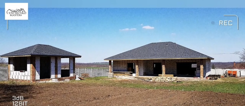

Innyc9 Опубліковано: 4 червня 2021 Автор Поділитись Опубліковано: 4 червня 2021 Итак, что есть на сегодня 3 Посилання на коментар Поділитися на інших сайтах More sharing options...
Innyc9 Опубліковано: 4 червня 2021 Автор Поділитись Опубліковано: 4 червня 2021 Тяжело, со скрипом, но вышли на уровень "на голову не капает". На форум не писала поскольку воспринимается вся негативная информация тяжело, а негатива хватало и на стройке. К зиме, как планировали, накрыть крышу не успели. Причин несколько. С погодой везло, а вот со строителями - нет, хотя и по рекомендации закомых. Каменщики - это отдельная каста со своей психологией и мировозрением. Амбиции как у королей, цены ломят как за эксклюзивную услугу, а строят - как все. Не лучше не хуже. Бегали попутно по мелким объектам, легенда была - бетономешалка сломалась (три дня выпали), ведра прохудились (два дня покупали), погода нелетная (туман и мелкий дождик - сахарные, рассыплются). Контролировали каждый шаг, приезжали два раза в день. Переделывали постоянно. Окно промазали с рядом - выше чем положено сделали, армирование прохлопали, проем в несущей внутренней стене не по размерам сделали (жалею, что изначально не перемеряла все до сантиметра). Особенно интересно было когда лили армопояс - муж лазил смотрел как повязали арматуру, не думали что кто-то полезет (я высоты панически боюсь, а муж после операции на позвоночнике был) заставляли переделывать. Но не смотря на все это косяков хватает. Самая главная проблема - перевязка кирпича между собой (имею ввиду ряд над рядом), критично мало, но в пределах нормы - гостовские 15 см есть везде, лазила меряла. Надеемся на армирование через 3 ряда и толщину газоблоков -50 см. Добавлено через 10 минут Отдельная тема - это мауэрлат. Есть большие пролеты, когда просчитывали толщину - взяли 150х200 - это порекомендовали сами строители. Крепить к армопоясу собирались анкерными болтами. На вопрос почему анкерными ответ как и всегда - в доме напротив 7 лет назад так крепили, до сих пор не сдуло. Сказали спасибо, не надо. Заказали шпильки L-образные с нарезанной резьбой, усиленной гайкой и шайбой. Со скандалом замоналитили в армопояс. Изначально они просчиталичь с глубиной нарезки резьбы - не хватало, чтобы притянуть. Положили мауэрлат боком - 200 по высоте и 150 плашмя. Начали городить деревянные балки перекрытия и выставили конек и попали нам под горячую руку - не в лучший наш рабочий день решили сказать, что в очередной раз по прогнозу будет три дня нелетная погода на что им было лично мной предложено лететь в определенном дальнем направлении. Так мы остались пред новым годом без крыши и без строителей. Но ничто не происходит зря. И слава богу, что так все произошло. 7 Посилання на коментар Поділитися на інших сайтах More sharing options...
Narval Опубліковано: 4 червня 2021 Поділитись Опубліковано: 4 червня 2021 Сочувствую. Многие через такое проходят. Но судя по фото вы нашли нормальных крышниуов, которые вам все доделали? Посилання на коментар Поділитися на інших сайтах More sharing options...
Innyc9 Опубліковано: 4 червня 2021 Автор Поділитись Опубліковано: 4 червня 2021 Начался кастинг крышников. Интересно было слушать всех, было и мега профессионалы - теоретики с красивыми сметами и красивыми монологами, было после которых смеялись до слез - просто позитивные люди. Остановили свой выбор на одной из бригад, но ждать их нужно было до февраля. Зима проходили интересно - чистили 2-3 раза в неделю снег. Но все равно наваливали, потом таяло, потом опять наваливало. В итоге - 15 см равномерно гладкого катка внутри дома. Ждали пока подтаивает и лопатами откалупывали снег. Потом - интереснее, когда все превратилось в сплошной бассейн взяли на прокат дренажный насос и откачивали воду в окна-двери. Остатки вычерпывали лопатами. В феврале пришли кровельщики. Переделывали полностью лаги под перекрытие, переделывали конек - был выставлен не по центру, усилили мауэрлат над пролетами. В общем, крышу сделали на отлично - довольны ребятами на 100%. С ужасом думаю, что бы там нам настроили предыдущие горестроители. Помимо этого на крыше установили вытяжные вентиляторы вилпе - одни под тихую вытяжку на кухне и один под санузлы и бойлерную. Один пассивный вилпе - под две гардеробных комнаты и один проходной элемент под сендвич-трубу от каминопечи. Есть еще три точечных вентилятора (грибки) для холодного чердака (это помимо вентилируемого конька). Лестницу на холодный чердак смонтировали на открытой веранде - решили пойти по пути наименьшего сопротивления. Все решения по крыше для холодного чердака брали у технониколь на офсайте. монтаж проходных элементов -по инструкции вилпе. Попутно строили беседку. Хотя и не планировали, но как только пришли кровельщики решили, что хотим чтобы они же нам накрыли и беседку. Тем более все материалы для этого были. Нашли очередных каменщиков, еще более рукожопых чем предыдущие, слепили нам 6 столбов и положили стены беседки. Тут даже описывать не буде косяки - скажу одно: смотрю и хочется плакать. Но это беседка, фундамент есть, крыша есть - остальное переживем. Из последнего - положили внутренние стены. Выгребли мусор с дома. Заказываем окна. Из планов на этот год: застеклить, строительный вагончик выбросить (отдать за спасибо), скважина, септик и утеплить перекрытие (потолочные лаги). Осенью хочу потравить все раундапом, потом перекопать и разровнять трактором, засеять белым миниклевером. Добавлено через 1 минуту Ах да, еще - посадили 3 десятка брабантов вдоль забора с одной стороны - уж очень хочется спрятаться от соседа. Активно продает дом, не хочется лицезреть соседей))) Добавлено через 44 секунды Сочувствую. Многие через такое проходят. Но судя по фото вы нашли нормальных крышниуов, которые вам все доделали? Это единственные, кого можно порекомендовать и не будет стыдно. Добавлено через 15 минут Итак, что есть на сегодня фото не мое)) признаюсь, слямзила у кровельщиков 3 Посилання на коментар Поділитися на інших сайтах More sharing options...
