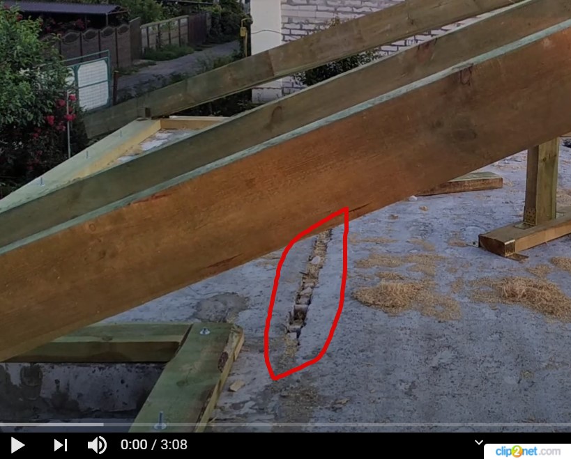

shneider_vova Опубліковано: 28 червня 2020 Поділитись Опубліковано: 28 червня 2020 еще несколько непонятных моментов: 1) плиты перекрытия не рассчитывались на восприятие усилий от кровли. может, их и хватит с учетом холодного чердака, но не факт 2) почему не закончено перекрытие, а начата кровля? залить отверстия от петель, выполнить монолитные участки. думаете, это будет проще с готовой кровлей делать? 3) посадка стропил на ногу (когда стропило подходит под углом к ноге) - выполнено на пару гвоздей. мне всегда не нравилось такое испольнение - дерево подсохнет, и вылезет щель в 2 см. а там и гвоздям скоро смерть наступит (ИМХО) 4) как выполнен армопояс по стенам вдоль плит? непонятно, почему там виден газобетон в уровне плит. 5) перемычка над террасной дверью - особо проблем не вижу. у меня тоже опирание перемычки 300 мм (по проекту), армопояс выше должен действительно решать все вопросы. а вот фото армирования перемычки - ... посмотрите, как делаются хомуты на арматурные каркасы. это замкнутый элемент, один, а не 4 кусочка. кроме того, шаг хомутов не больше высоты железобетонного элемента, то есть не больше 200 мм. по фото 500-600 мм, это так, для отмазки Посилання на коментар Поділитися на інших сайтах More sharing options...
vadim240283 Опубліковано: 28 червня 2020 Автор Поділитись Опубліковано: 28 червня 2020 еще несколько непонятных моментов: 1) плиты перекрытия не рассчитывались на восприятие усилий от кровли. может, их и хватит с учетом холодного чердака, но не факт 2) почему не закончено перекрытие, а начата кровля? залить отверстия от петель, выполнить монолитные участки. думаете, это будет проще с готовой кровлей делать? 3) посадка стропил на ногу (когда стропило подходит под углом к ноге) - выполнено на пару гвоздей. мне всегда не нравилось такое испольнение - дерево подсохнет, и вылезет щель в 2 см. а там и гвоздям скоро смерть наступит (ИМХО) 4) как выполнен армопояс по стенам вдоль плит? непонятно, почему там виден газобетон в уровне плит. 5) перемычка над террасной дверью - особо проблем не вижу. у меня тоже опирание перемычки 300 мм (по проекту), армопояс выше должен действительно решать все вопросы. а вот фото армирования перемычки - ... посмотрите, как делаются хомуты на арматурные каркасы. это замкнутый элемент, один, а не 4 кусочка. кроме того, шаг хомутов не больше высоты железобетонного элемента, то есть не больше 200 мм. по фото 500-600 мм, это так, для отмазки 2.строителям так удобнее, с этим проблем не вижу. Пусть хоть после крыши делают, это их сложности. 3. Все соединения будут усилены, это оговаривалось со строителями. Там и в уголках будут глухари, и перемычки дополнительные будут, они ещё не закончили. 4. Армопояс выполнен с помощью u-блоков, которые служат несъёмной опалубкой, поэтому толщина в 5 см видна в уровне плиты. 5. С перемычкой я тоже проблем не вижу и не видел. Ради любопытства рассказал знакомому инженеру-конструктору о совете с опиранием бетонной перемычки на 1 метр в каждую сторону- он очень долго смеялся.. Посилання на коментар Поділитися на інших сайтах More sharing options...

shneider_vova Опубліковано: 28 червня 2020 Поділитись Опубліковано: 28 червня 2020 Не вижу ничего критичного в том, что забивка щелей выполняется газобетоном кажется, кто то не понимает, с какой целью вообще заполняются эти швы 1 Посилання на коментар Поділитися на інших сайтах More sharing options...
vadim240283 Опубліковано: 28 червня 2020 Автор Поділитись Опубліковано: 28 червня 2020 кажется, кто то не понимает, с какой целью вообще заполняются эти швы Может быть. Подскажите, с какой? Добавлено через 4 минуты И чем чревата заделка узкого стыка газоблоком с цементом? В предыдущем сообщении газобетоном назвал газоблок с бетонным раствором Добавлено через 5 минут И напоследок- кто-то ещё здесь считает что балка перекрытия должна опираться на метр стены в каждую сторону? Посилання на коментар Поділитися на інших сайтах More sharing options...
shneider_vova Опубліковано: 28 червня 2020 Поділитись Опубліковано: 28 червня 2020 Может быть. Подскажите, с какой? создание жесткого диска перекрытия, для передачи горизонтальных усилий со стены на стену. газоблок внутри щели - не позволит передать усилие с одной плиты на другую - он принципиально мягче бетона/ЦПС 1 Посилання на коментар Поділитися на інших сайтах More sharing options...
