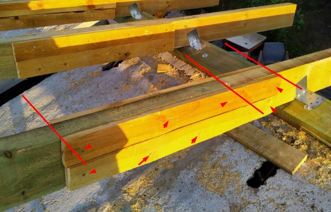

#roofinspector Опубліковано: 25 червня 2020 Поділитись Опубліковано: 25 червня 2020 Стропильная нога срощена диспропорционально. Очень мало крепежа и он весьма слабый Накладок из досок мало. Если рядом с этим местом будет стоечка - она спасёт ситуацию 1 Посилання на коментар Поділитися на інших сайтах More sharing options...

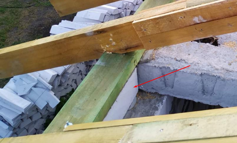

#roofinspector Опубліковано: 25 червня 2020 Поділитись Опубліковано: 25 червня 2020 Мауэрлат уложен на непрочное и не твёрдое основание (газобетон) 1 Посилання на коментар Поділитися на інших сайтах More sharing options...

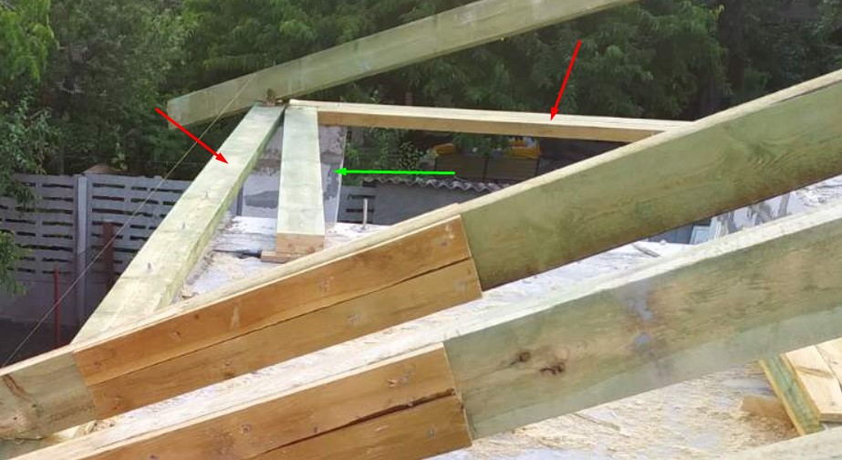

#roofinspector Опубліковано: 25 червня 2020 Поділитись Опубліковано: 25 червня 2020 Колонна из газобетона Прогоны, на которые будут устанавливаться стропила и нарожники из доски слабого сечения и уложенной плашмя. 1 Посилання на коментар Поділитися на інших сайтах More sharing options...

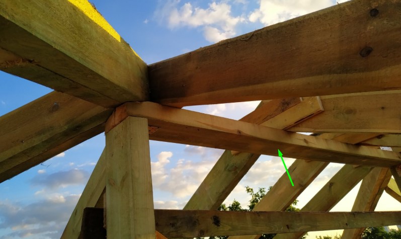

#roofinspector Опубліковано: 25 червня 2020 Поділитись Опубліковано: 25 червня 2020 Коньковый прогон слабый. Брус установлен плашмя. Загляните под него снизу - наверняка он уже прогнулся 1 Посилання на коментар Поділитися на інших сайтах More sharing options...

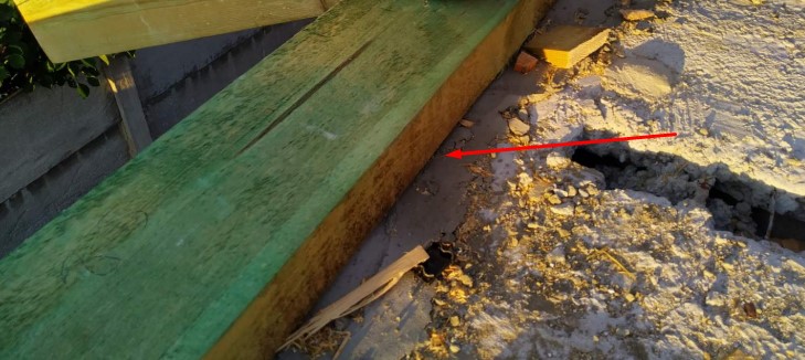

#roofinspector Опубліковано: 25 червня 2020 Поділитись Опубліковано: 25 червня 2020 Нет гидроизоляционной прокладки между деревом и бетоном 1 Посилання на коментар Поділитися на інших сайтах More sharing options...

vadim240283 Опубліковано: 25 червня 2020 Автор Поділитись Опубліковано: 25 червня 2020 Спасибо, я так понял под соединением сделать стойки? Добавлено через 43 секунды Стропильная нога срощена диспропорционально. Очень мало пкрепежа и он весьма слабый Накладок из досок мало. Если рядом с этим местом будет стоечка - она спасёт ситуацию Спасибо, под соединением сделать стойку? Добавлено через 1 минуту Колонна из газобетона Прогоны, на которые будут устанавливаться стропила и нарожники из доски слабого сечения и уложенной плашмя. Там толщина 80 мм, этого недостаточно? Добавлено через 55 секунд Коньковый прогон слабый. Брус установлен плашмя. Загляните под него снизу - наверняка он уже прогнулся Я так понимаю сделать стойку посередине? Добавлено через 52 секунды Сегодня снял вторую серию, скоро скину! Добавлено через 1 минуту Я так понял всё можно исправить дополнительными стойками, может они и собирались их делать, ещё ж не конец работы Добавлено через 5 минут Напишите пожалуйста пути исправления, я скажу строителям и они всё сделают Добавлено через 3 минуты Этих на фото на крышу не брать, они вуйки. Газоблок они тоже очень и очень посредственно кладут Проекта вообще нет? Перемычка над левым окнищем очень на мало заходит справа и слева Очень на мало заходит это на сколько? На сколько должна заходить? Посилання на коментар Поділитися на інших сайтах More sharing options...

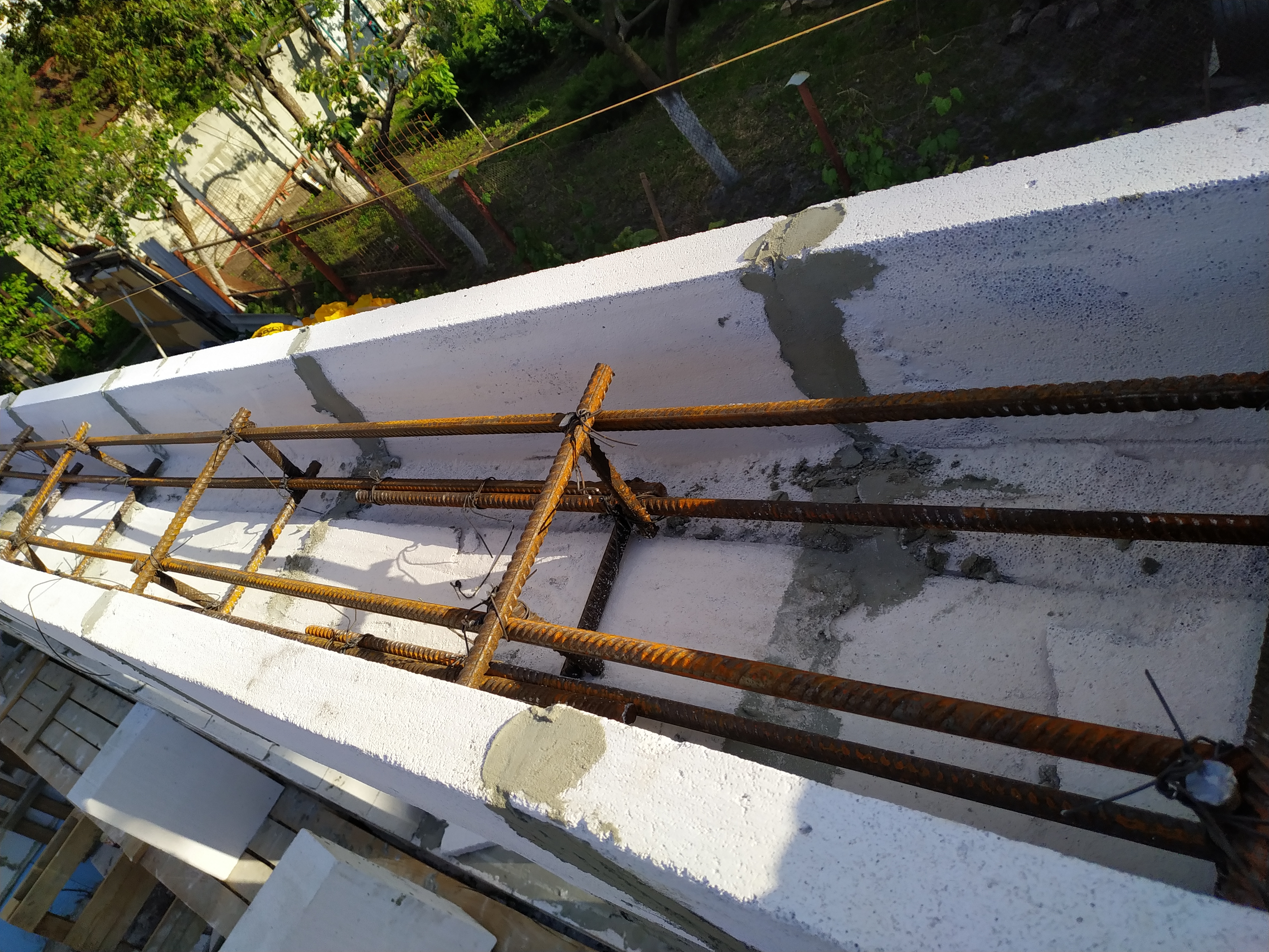

vadim240283 Опубліковано: 25 червня 2020 Автор Поділитись Опубліковано: 25 червня 2020 Добавлено через 11 минут Не понимаю как оно у вас там армировано, но для верности хотя вправо и влево по максимуму на тот 1 м, что у вас и есть. Пролет большой. Пути исправления - это проект крыши. Ваши строители не понимают как оно делается, а инструкцию вы им не дали, засим и проконтролировать можете только пост фактум Армировано 12 арматурой, есть фото. Впервые слышу чтоб перемычка заходила на метр. Есть ссылка на нормы? Посилання на коментар Поділитися на інших сайтах More sharing options...
vadim240283 Опубліковано: 25 червня 2020 Автор Поділитись Опубліковано: 25 червня 2020 Вот армировка перемычек Посилання на коментар Поділитися на інших сайтах More sharing options...
Татьяна5 Опубліковано: 25 червня 2020 Поділитись Опубліковано: 25 червня 2020 Как бы вам пояснить. tansss такое хорошо разжевывать умеет, если ему будет не в падло - пояснит. Это не просто перемычка, это большая, длинная, тяжелая конструкция, которая стремиться провиснуть сначала под своим весом, а потом под весом крыши, давления нагрузок над ней и тп. Чем больше длина - тем длиннее плече. В проектах такое считают конструктора. 1 Посилання на коментар Поділитися на інших сайтах More sharing options...
vadim240283 Опубліковано: 26 червня 2020 Автор Поділитись Опубліковано: 26 червня 2020 Как бы вам пояснить. tansss такое хорошо разжевывать умеет, если ему будет не в падло - пояснит. Это не просто перемычка, это большая, длинная, тяжелая конструкция, которая стремиться провиснуть сначала под своим весом, а потом под весом крыши, давления нагрузок над ней и тп. Чем больше длина - тем длиннее плече. В проектах такое считают конструктора. Там сверху армопояс распределяет нагрузку крыши, тем самым давит на края перемычки в том числе. Перемычка не прогнётся так как там арматура и бетон. Чем лучше было бы если б заход на края был на метр всё равно не понял Посилання на коментар Поділитися на інших сайтах More sharing options...

#roofinspector Опубліковано: 26 червня 2020 Поділитись Опубліковано: 26 червня 2020 Спасибо, я так понял под соединением сделать стойки? Вам лучше под каждой стропилиной сделать по стойке. А лучше по две. На них будет вся надежда Добавлено через 1 минуту Там толщина 80 мм, этого недостаточно? Ну конечно не достаточно! Там нужно снизу ещё штуки 3 таких посадить на клей Kleiberit 501 и затянуть винтами. Добавлено через 1 минуту Я так понимаю сделать стойку посередине? там некуда стойку посередине ставить. Пусть ребята сделают раскосы от центра прогона к стойкам Добавлено через 4 минуты Колонна из газобетона Прогоны, на которые будут устанавливаться стропила и нарожники из доски слабого сечения и уложенной плашмя. Вы эту проблему игнорируете? У вас не колонна а колосс на глиняных ногах Посилання на коментар Поділитися на інших сайтах More sharing options...
vadim240283 Опубліковано: 26 червня 2020 Автор Поділитись Опубліковано: 26 червня 2020 Вам лучше под каждой стропилиной сделать по стойке. А лучше по две. На них будет вся надежда Добавлено через 1 минуту Ну конечно не достаточно! Там нужно снизу ещё штуки 3 таких посадить на клей Kleiberit 501 и затянуть винтами. Добавлено через 1 минуту там некуда стойку посередине ставить. Пусть ребята сделают раскосы от центра прогона к стойкам Добавлено через 4 минуты Вы эту проблему игнорируете? У вас не колонна а колосс на глиняных ногах Точно, не заметил. Я так понимаю надо сделать утолщение из балки 200*80? Посилання на коментар Поділитися на інших сайтах More sharing options...
sly Опубліковано: 26 червня 2020 Поділитись Опубліковано: 26 червня 2020 Я так понимаю надо сделать утолщение из балки 200*80? Надо гнать поганой метлой оленей и взять нормальную бригаду. Вы на доделках/переделках потеряете уйму денег и времени, а в результате получите "я его слепила из того, что было". Посилання на коментар Поділитися на інших сайтах More sharing options...
#roofinspector Опубліковано: 26 червня 2020 Поділитись Опубліковано: 26 червня 2020 Я так понимаю надо сделать утолщение из балки 200*80? Да. Берёте такую же доску 200х80. Наносите на неё клей Kleyberit 501, прикладываете и начинаете сразу стягивать глухарями а ещё лучше конструкционными саморезами. Только делать нужно это оперативно - клей быстро вступает в реакцию и расширяется. Ключевую роль играет тут клей. Без него затея малоэффективна. Соответственно, задача крепежа - просто плотно прижать, пока всё склеится Посилання на коментар Поділитися на інших сайтах More sharing options...
