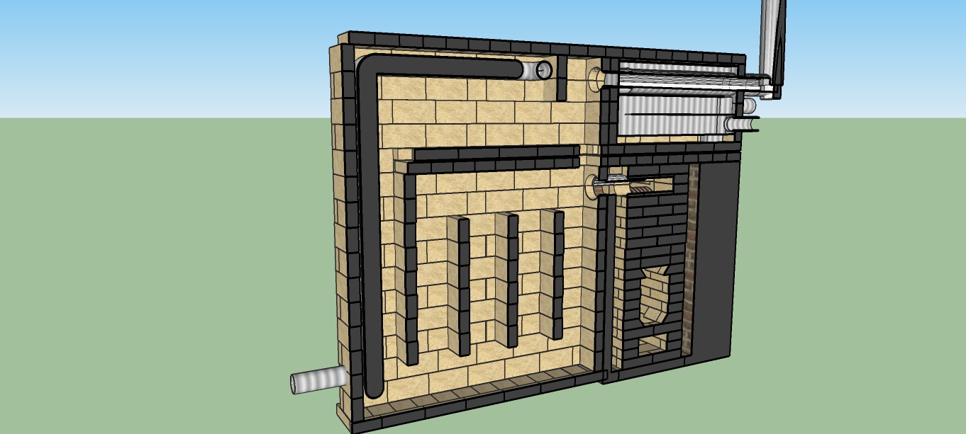

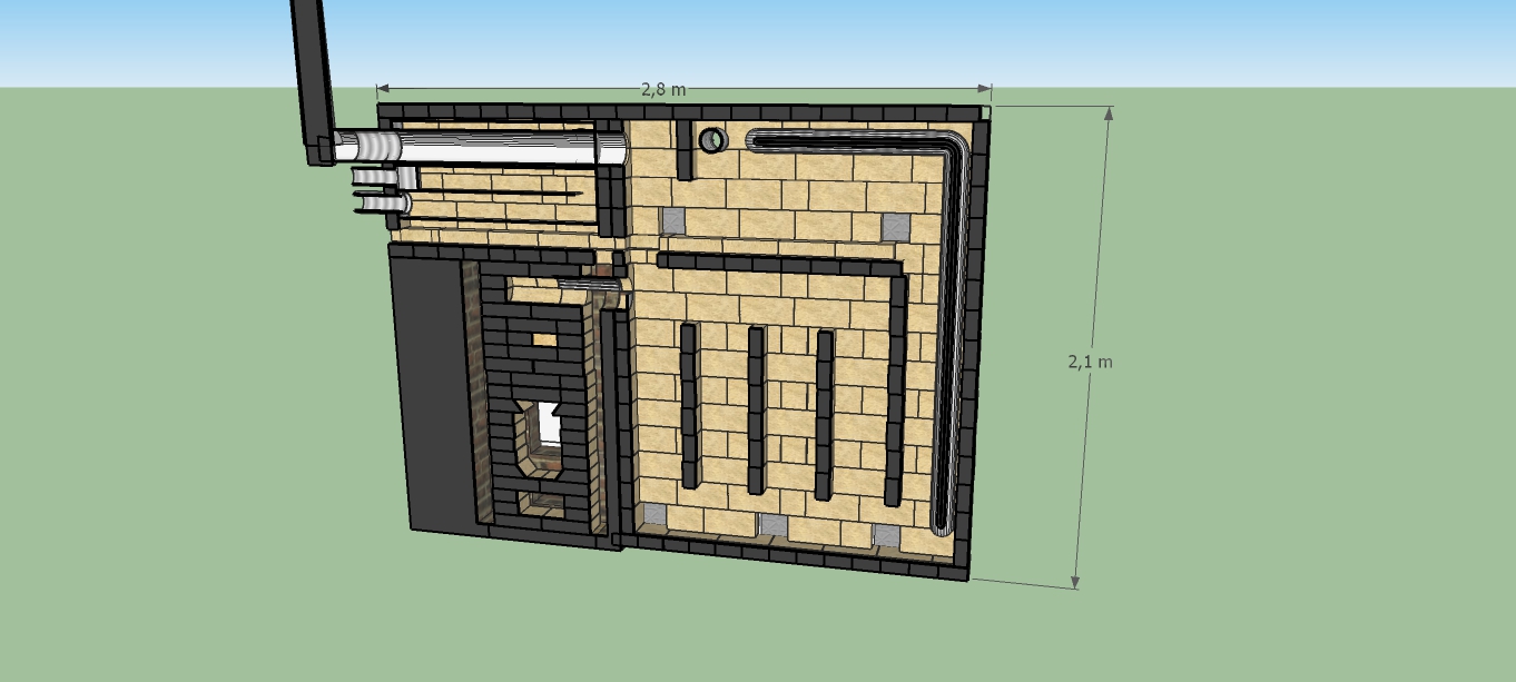

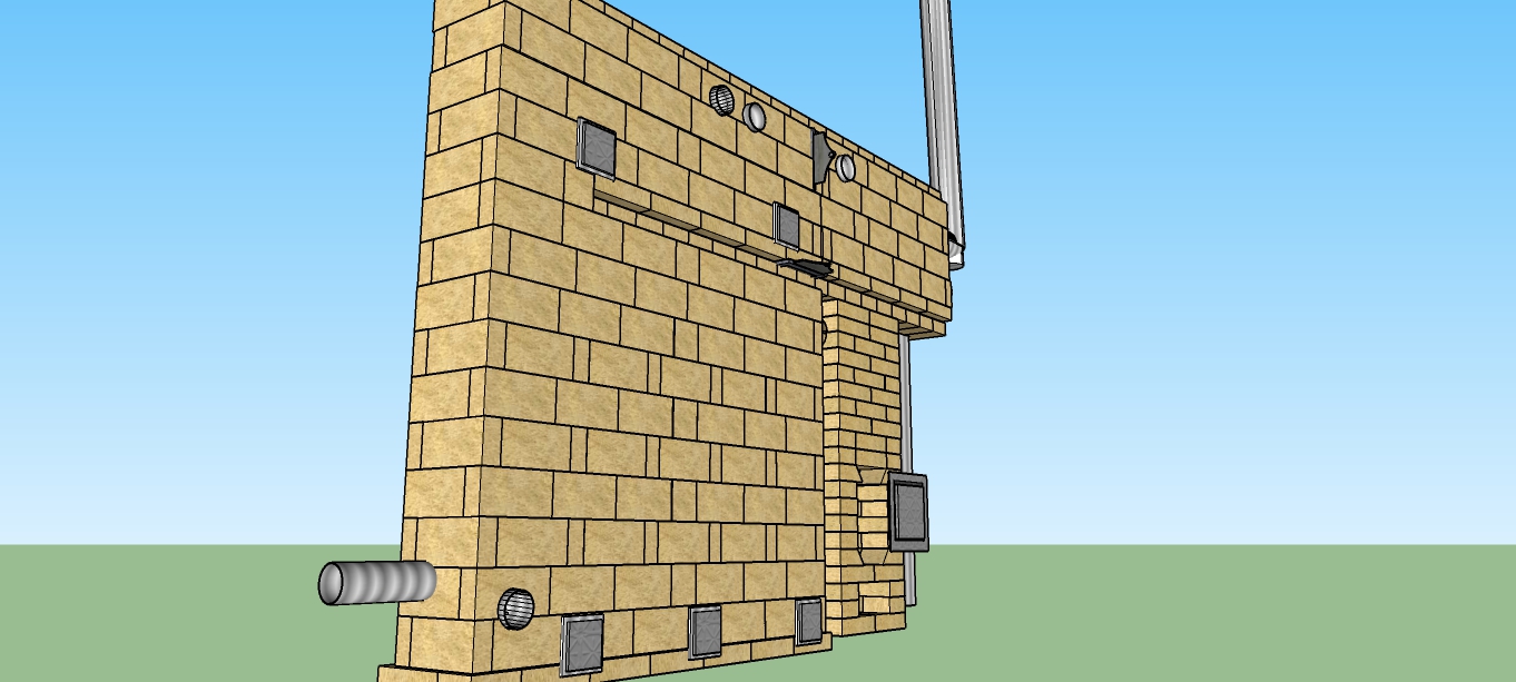

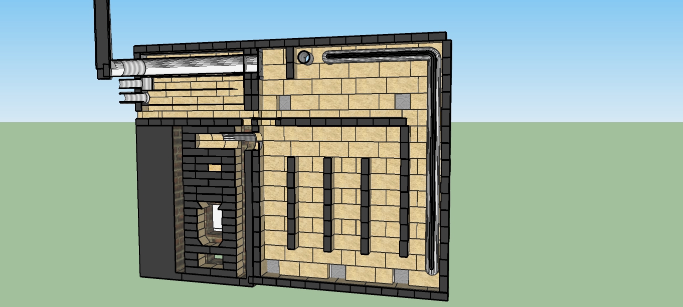

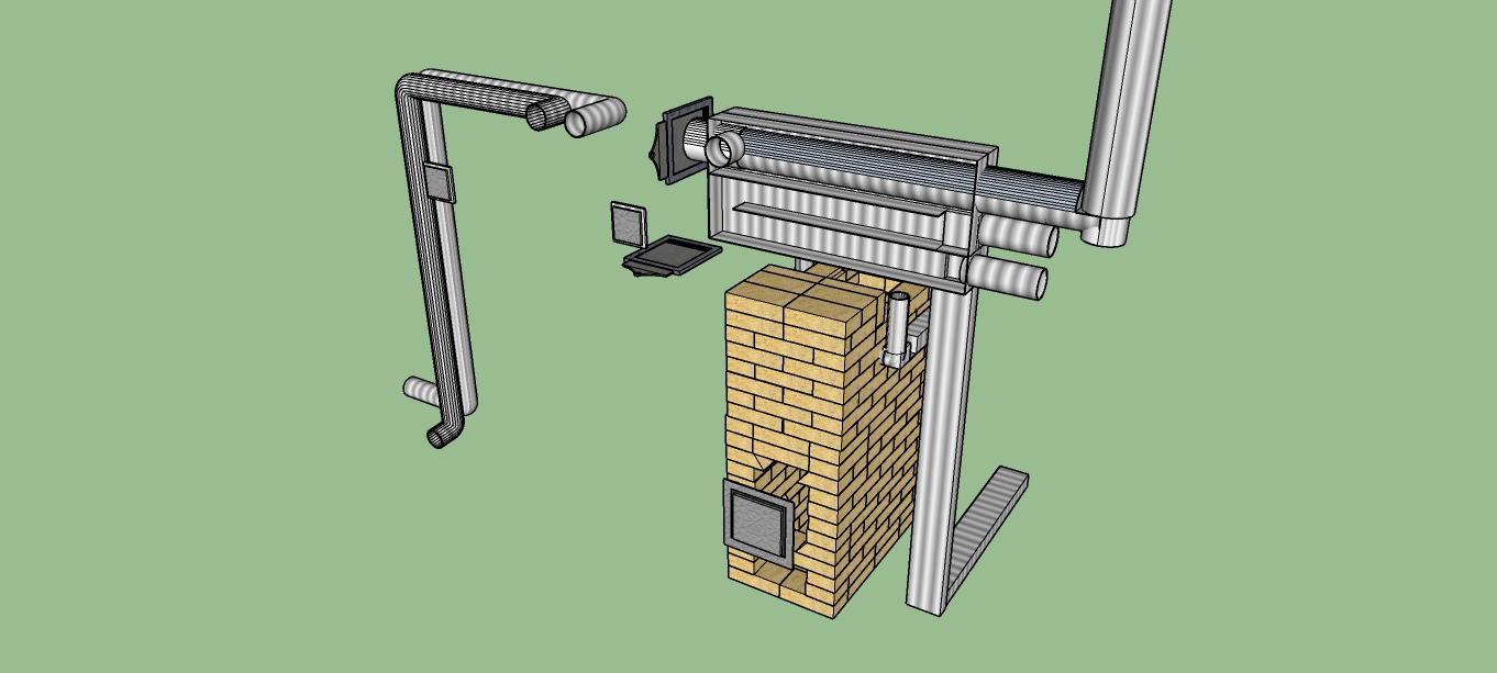

Щиток (на "ребро") «двух-колпаковый»,с «коаксиальным дымоходом»,и «сухотрубной» системой воздуховодов приточной вентиляции (нержавейка)
Получаем:
• в КО горячий приточный (нагн.вентилятор/через коакс.дымоход)
• в ПО горячий приточный (нагн.вентилятор/через коакс.дымоход)
• в КО конвектор (нагн.вентилятор/через сухотруб/колпак)
• в МО горячий приточный (нагн.вентилятор/через сухотруб/колпак)

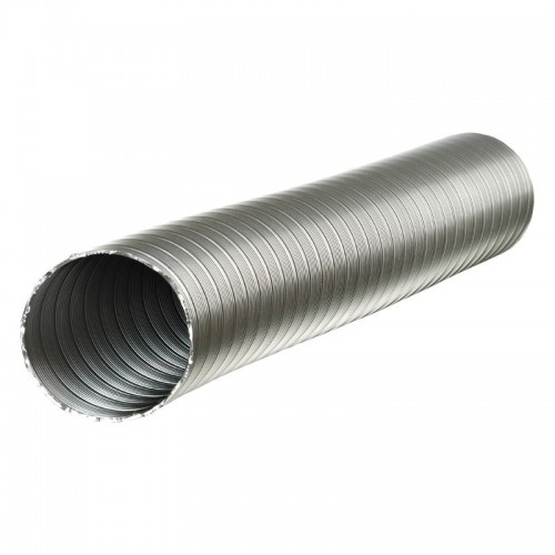

139962987-termovent-fleks-s-100-1_photo_sn-500x500.jpg.8334250a3f657a1eb228ad9c86c9b1fb.jpg

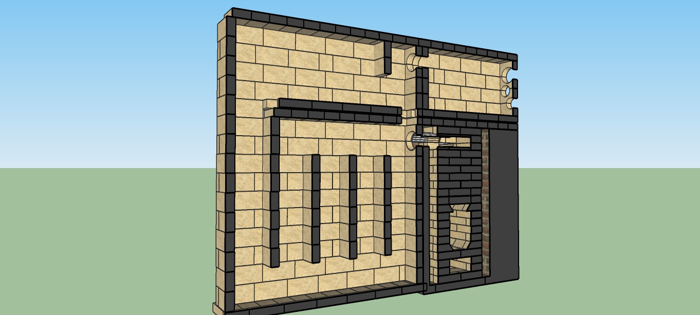

@termOS, подвертку - чуть преподнять.
Привет Володя:flag1:
Ты подробнее расскажи (как для "чайника").., я не знаю где/что - эта «подвертка»:pozor:
Зы. У меня в альбоме, на ФХ выложена порядовка; может там "ткнеш" в эту штуку ?
Прежде чем комментировать хотелось бы узнать почему появилась именно такая конструкция.
Почему появилась?:unknown:..наверное кому-то нужно было.

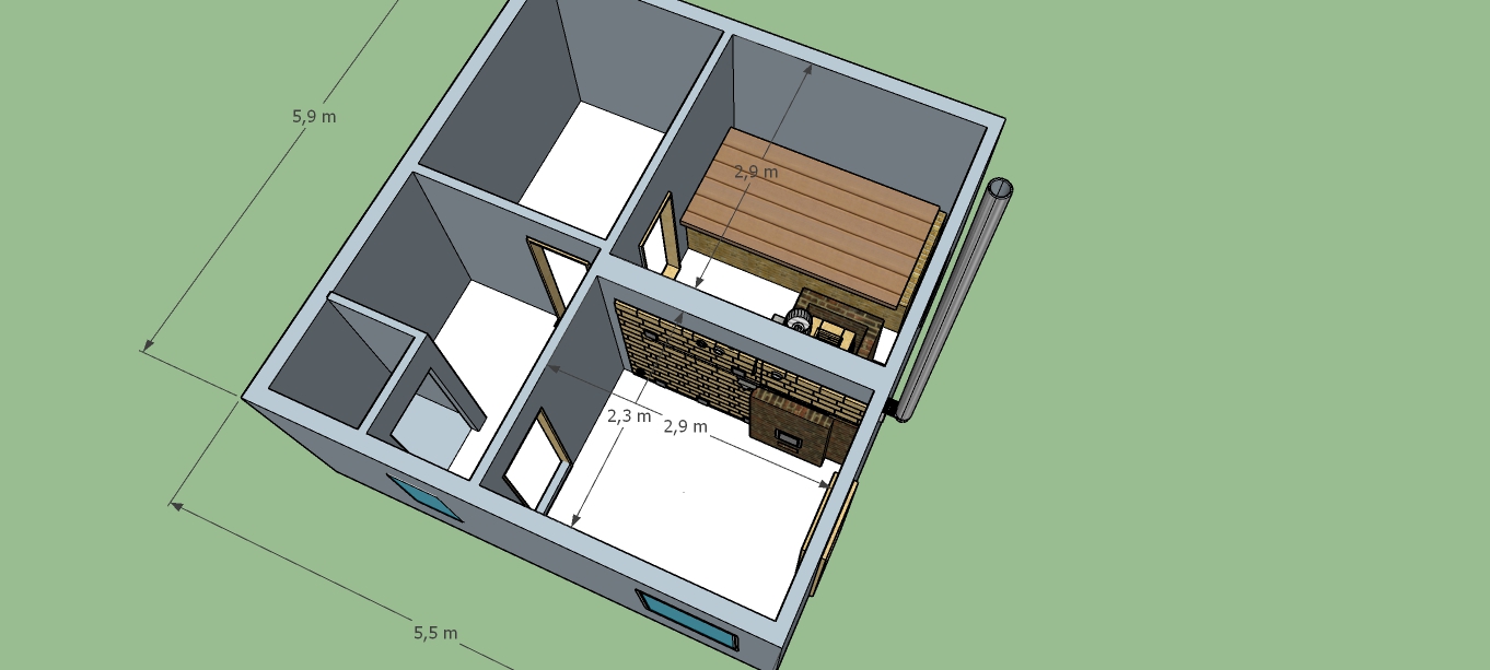

Товарищ строит баню;попросил помочь;хочет КП -как у меня(а у моей КП,на выхлопе дымохода 260°-270°);встал вопрос -почему бы не утилизировать Т° уходящую в небо?
Меня привлекло видео :

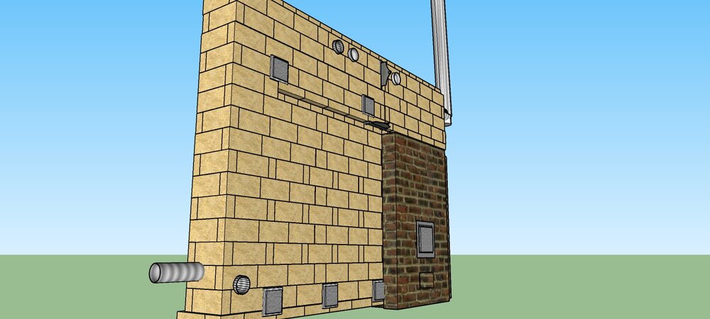

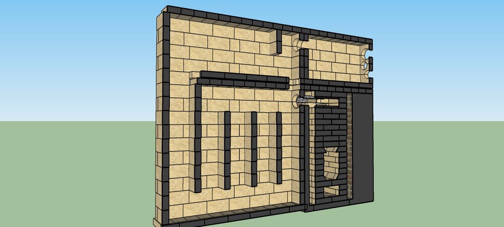

Почему на ребро? - тоньше перегородка между парной и КО; быстрее начнёт отдавать тепло.
В конструкции я ничего не менял; только расположение щитка,относительно перегородок помещений.К этому,хочу добавить подогрев принудительной приточной вентиляции.Планировка бани-выше.
Мучает вопрос: нужно ли увеличивать дым.колодцы/колпаки,в виду размещения в них «сухотрубов»(2хd =100)?
