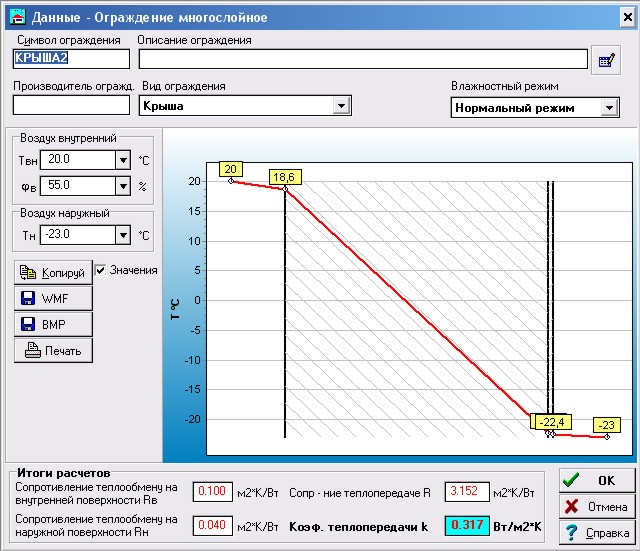

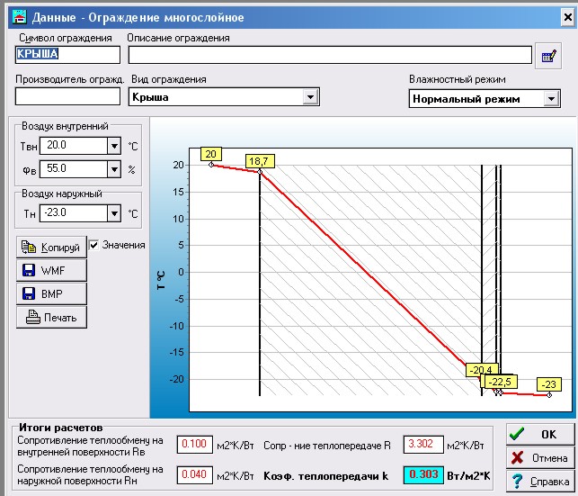

Алеф Опубліковано: 2 листопада 2009 Поділитись Опубліковано: 2 листопада 2009 Да именно эти решетки. Чтобы поспорить с Вашими расчетами, если можно картинку чуть, чуть получше, не читается. Спасибо. выдувание происходит если присутствует сильная вентиляция. в кровле обычно рассматривается слабовентилируемая прослойка воздуха и невентилируемая. в случае если воздух просто задуло ветром под мембрану на утеплителе. - то имхо это невентилируемая прослойка воздуха. и никуда этот воздух выдувать тепло не будет Посилання на коментар Поділитися на інших сайтах More sharing options...
Алеф Опубліковано: 2 листопада 2009 Поділитись Опубліковано: 2 листопада 2009 Сколько стоит такая пластмассовая штука? Можно просто сравнить стоимость погона К2 (или скотча) и этого элемента, и все будет понятно. а Вы лучше сравните стоимость скотча. и тогда вот Вам ответ - насколько он необходим и ОБОСНОВАН чтобы платить за него деньги, бо например я из Ваших слов, так и не понял сколько человек будет экономить на утеплении если он этот скотч купит. Воздух подвижный или стоячий? Это две дольшие разницы. Вы прикидываетесь или взаправду не понимаете какой воздух будет вданном случае под мембранной которая лежит прямо на утеплителе??? Посилання на коментар Поділитися на інших сайтах More sharing options...
