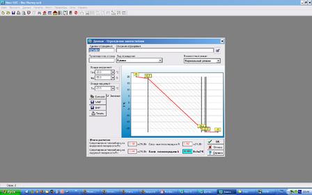

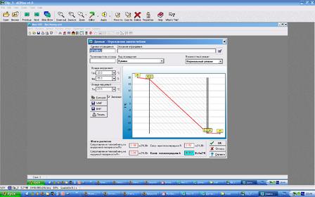

сделал теплотехнический расчет сопротивления теплопередачи ограждающей конструкции с учетом что туда воздух задувает и незадувает
при наличи воздуха между мембраной, даже 1см (как я ввел в данные) R= 3.302
если нету вентзазора и мембрана лежит вплотную. то R= 3.152
разница меньше 5% при том не в пользу Вашего решения.

Чтобы поспорить с Вашими расчетами, если можно картинку чуть, чуть получше, не читается. Спасибо.

при наличи воздуха между мембраной, даже 1см ...
Воздух подвижный или стоячий? Это две дольшие разницы.
Ну и если подойти с чисто обывательской точки зрения, получается, что зимой вам должно быть на 5% теплее в расстегнутой куртке по сравнению с застегнутой :D
Нонсенс, однако...
