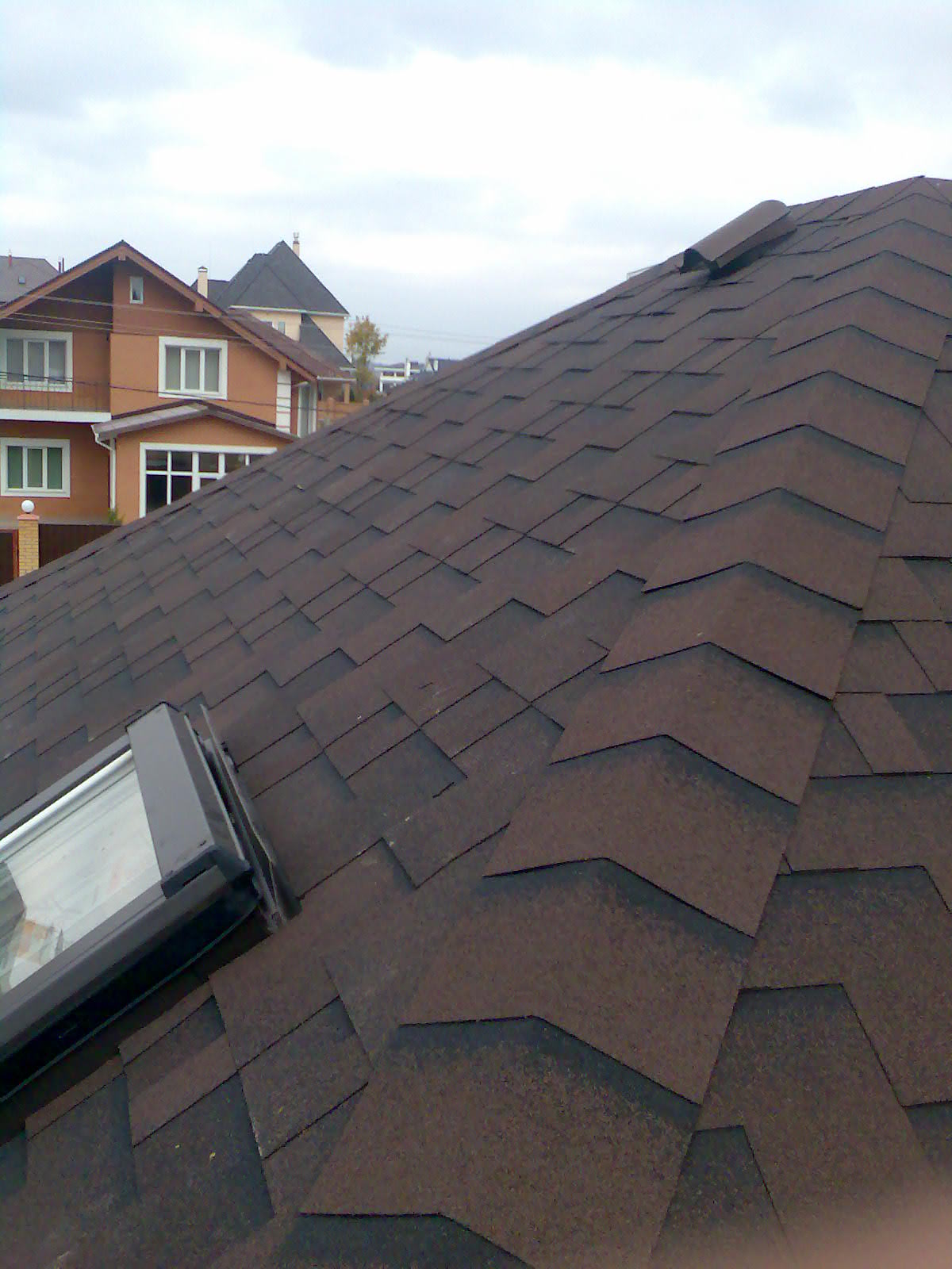

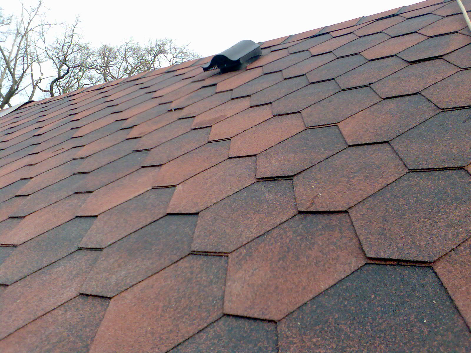

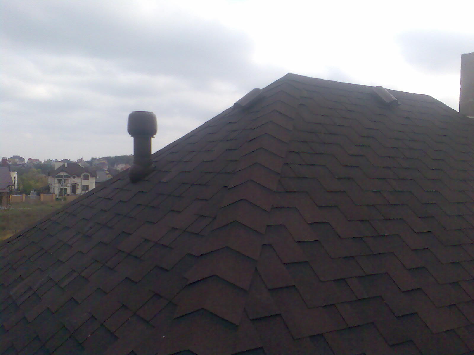

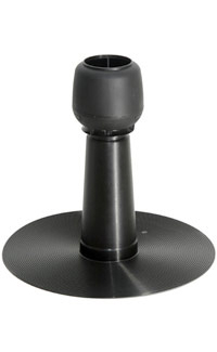

Крышник Опубліковано: 8 листопада 2009 Поділитись Опубліковано: 8 листопада 2009 мне хочется от Вас услышать к примеру: от *Крышник*а: " взял бы к вентиляционный конёк ххх Я вентиляционные коньки не ставлю,это устаревшая,неудобная для монтажа и эксплуатации система,я ставлю только кровельные вентили КТВ,пр-во СК Туоте,просто и эффективно....но не дёшево,хотя по сравнению с вентконьками,то дешевле выходит. Посилання на коментар Поділитися на інших сайтах More sharing options...
jonni_d Опубліковано: 8 листопада 2009 Автор Поділитись Опубліковано: 8 листопада 2009 Я вентиляционные коньки не ставлю,это устаревшая,неудобная для монтажа и эксплуатации система,я ставлю только кровельные вентили КТВ,пр-во СК Туоте,просто и эффективно....но не дёшево,хотя по сравнению с вентконьками,то дешевле выходит. можно фото? что це таке... Посилання на коментар Поділитися на інших сайтах More sharing options...
Крышник Опубліковано: 8 листопада 2009 Поділитись Опубліковано: 8 листопада 2009 можно фото? что це таке... Осё таке,самое то шо надо! Посилання на коментар Поділитися на інших сайтах More sharing options...
jonni_d Опубліковано: 8 листопада 2009 Автор Поділитись Опубліковано: 8 листопада 2009 ужас ... ктото ставит грибы на поляне - то вообще жах ... это тоже правда не блещет ... но по мне вент конёк красивее будет ... Посилання на коментар Поділитися на інших сайтах More sharing options...
zlooo Опубліковано: 9 листопада 2009 Поділитись Опубліковано: 9 листопада 2009 ужас ... ктото ставит грибы на поляне - то вообще жах ... это тоже правда не блещет ... но по мне вент конёк красивее будет ... вообще то с земли их не сильно видно, и смотрятся они не так страшно...а вот длинная труба это какая то вентиляция, но не подкровельная я так понимаю. Смотреть надо на малышей плоских.. Посилання на коментар Поділитися на інших сайтах More sharing options...
Крышник Опубліковано: 9 листопада 2009 Поділитись Опубліковано: 9 листопада 2009 вообще то с земли их не сильно видно, и смотрятся они не так страшно...а вот длинная труба это какая то вентиляция, но не подкровельная я так понимаю. Смотреть надо на малышей плоских.. Длинная труба это утеплённый(что б тяга была) вентиляционный выход,ну а маленькие жабки(собственно подкровельные вентили) снизу почти не заметны,зато работают отлично и всякие насекомые в них не заводятся..я об этом говорю,т.к. столкнулся несколько лет назад,однокласник попросил глянуть на аэратор вдоль конька,залезли,а там ДВА роя ос "гнёзда свили",прогрызли полиэтиленовую сетку,которой выходы закрыты,и живут,вернее жили,потому что мы переделали,убрали "аэроконёк",забили всё и поставили КТВшек Подкровельные вентили в виде трубы(см. фото,тип Алипай) ставятся на крышах с малым уклоном,что б снег не замёл,а в Финляндии они вообще повсеместно торчат,даже на МЧ и прочих черепицах,у них бывает заметает. 1 Посилання на коментар Поділитися на інших сайтах More sharing options...
