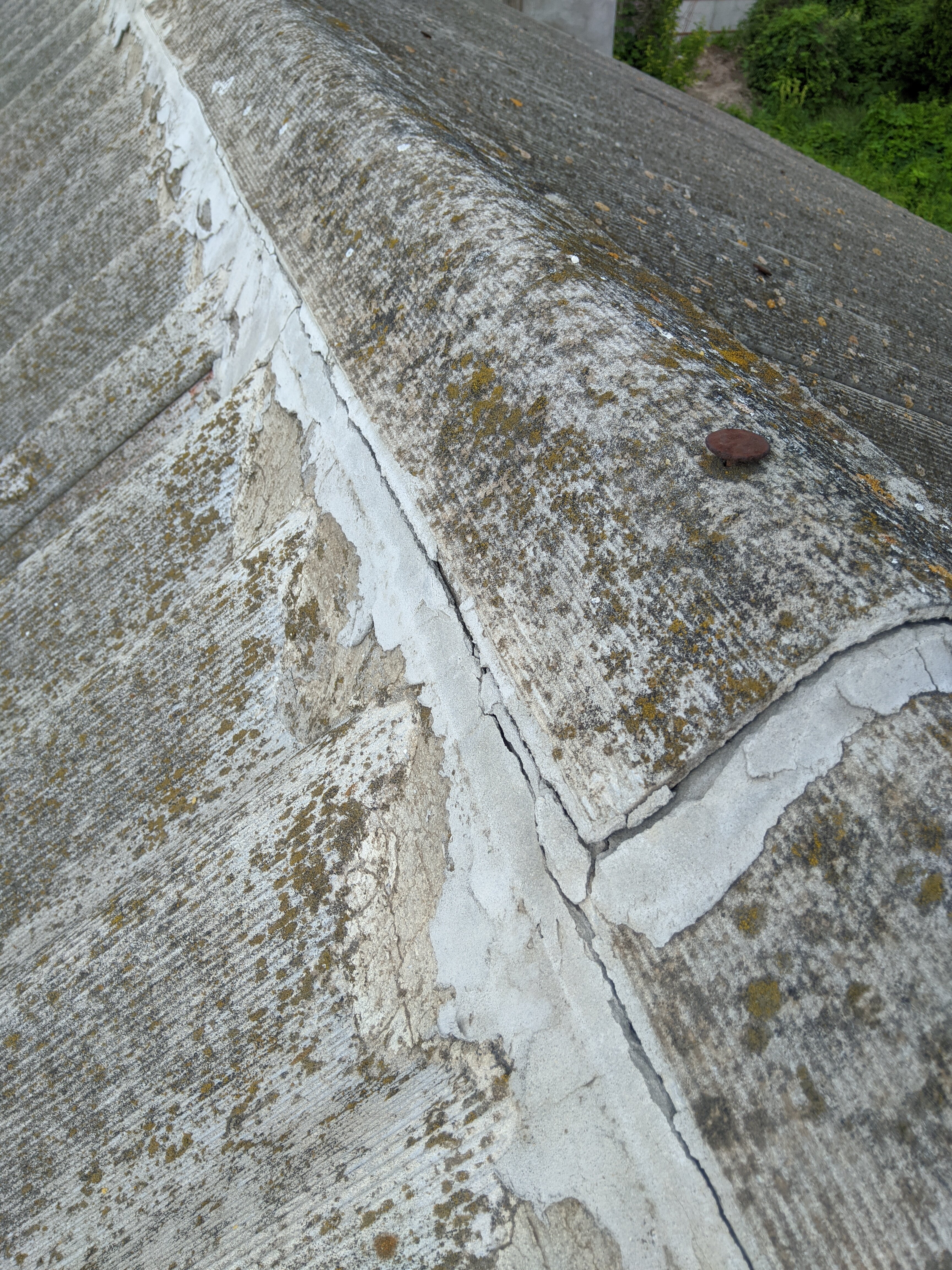

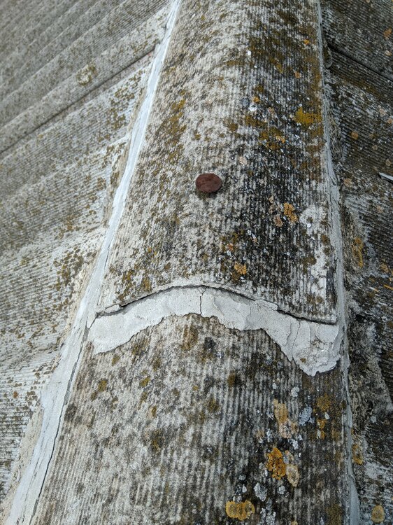

Новая вводная, шиферный конек перемонтировать- тоже задача не из простых оказалась и
с заменой на оцинковку- проблема, намазюкали раствора под шиферный конек когда его ставили, теперь его не удалить. Не сбивается, вырезается с очень большим трудом и очень медленно. На метр длины ушел целый алмазный круг, не знаю из чего там раствор.
Есть ли шанс устранить течи обмазкой битумной мастикой места стыков? Сам конек целый, без трещин. Да и так было бы быстрее и проще. Предположительно течет по бокам и на перехлестах.

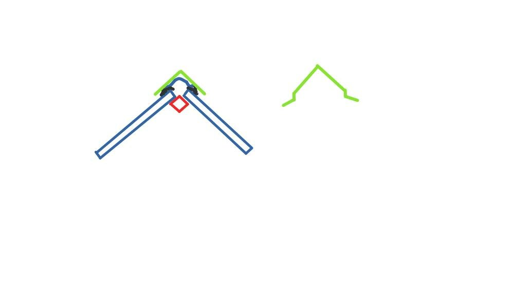

А что мешает положить конек на конек?
Крыло верхнего конька тогда нужно будет делать минимум 300-400мм в каждую сторону(дороговато выйдет), чтобы обойти углы имеющегося шиферного, иначе края крыльем оцинковки будут просто висеть в воздухе, прижать их как-то будет неудобно - слишком короткий вылет, да и будет растягивать гребень в попытках его закрепить:
Все упирается в наляпы из раствора, которые тяжело убрать, они мешают правильной посадке конька. Я их черным цветом обозначил

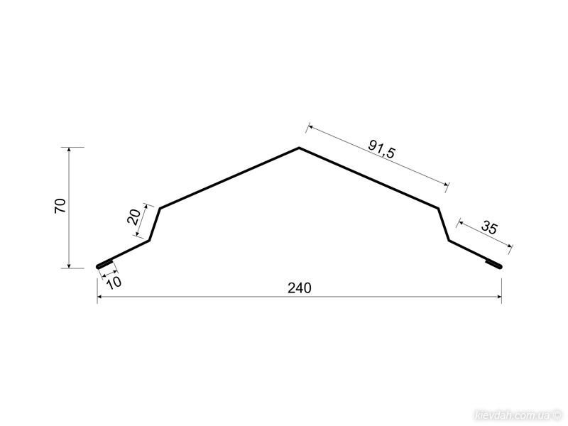

Так стандартный конек для металлочерепицы имеет именно такую форму, как вам нужно. Верхню полку можно увеличить, чтобы под нее вместился шиферный конек.

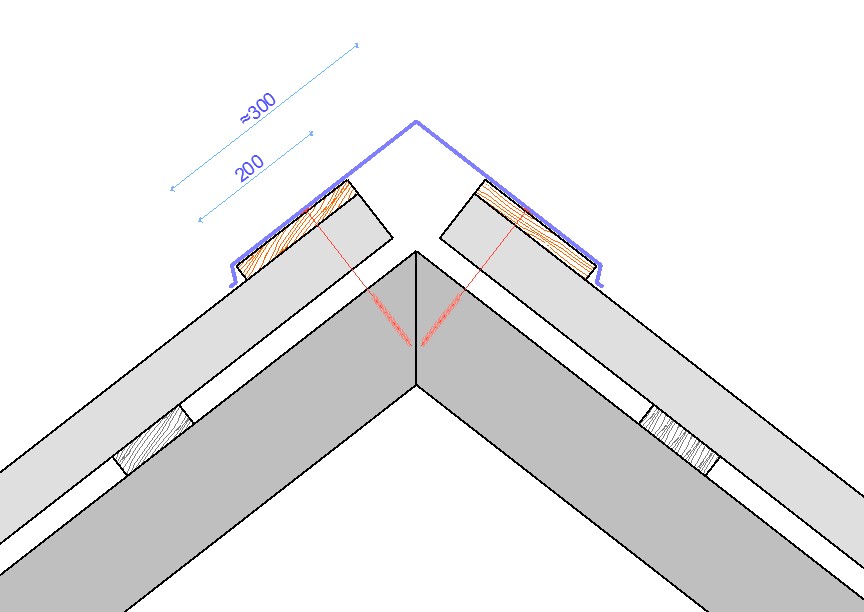

Вы можете сделать так:
1. Закрепить вдоль конька доску 25х150-200 мм. Делается это так:
а) покупаете контрукционные саморезы (гугл в помощь) длиной 250-300 мм, диаметром 6-8 мм (6-ки хватит за глаза)
б) укладываете доску в проектное положение и сверлите доску и шифер в тех местах, где проходят стропила. В идеале, сначала просверлить доску и шифер сврелом на 1-1,5 мм меньше, чем диаметр самореза, а потом высверлить в шифере дополнительно отверстие на 1-2 мм больше, чем саморез. Тем самым, и шифер не лопнет от крепежа и доска будет плотно сидеть на саморезе.
в) оооочень аккуратно и стараясь вообще не притягивать сильно к стропилам, закрепляете доску.
2. Крепите металлочерепичными саморезами конёк из жести к доске.
Тем самым обеспечиваете достаточную ветроустойчивость и аккуратность конька
