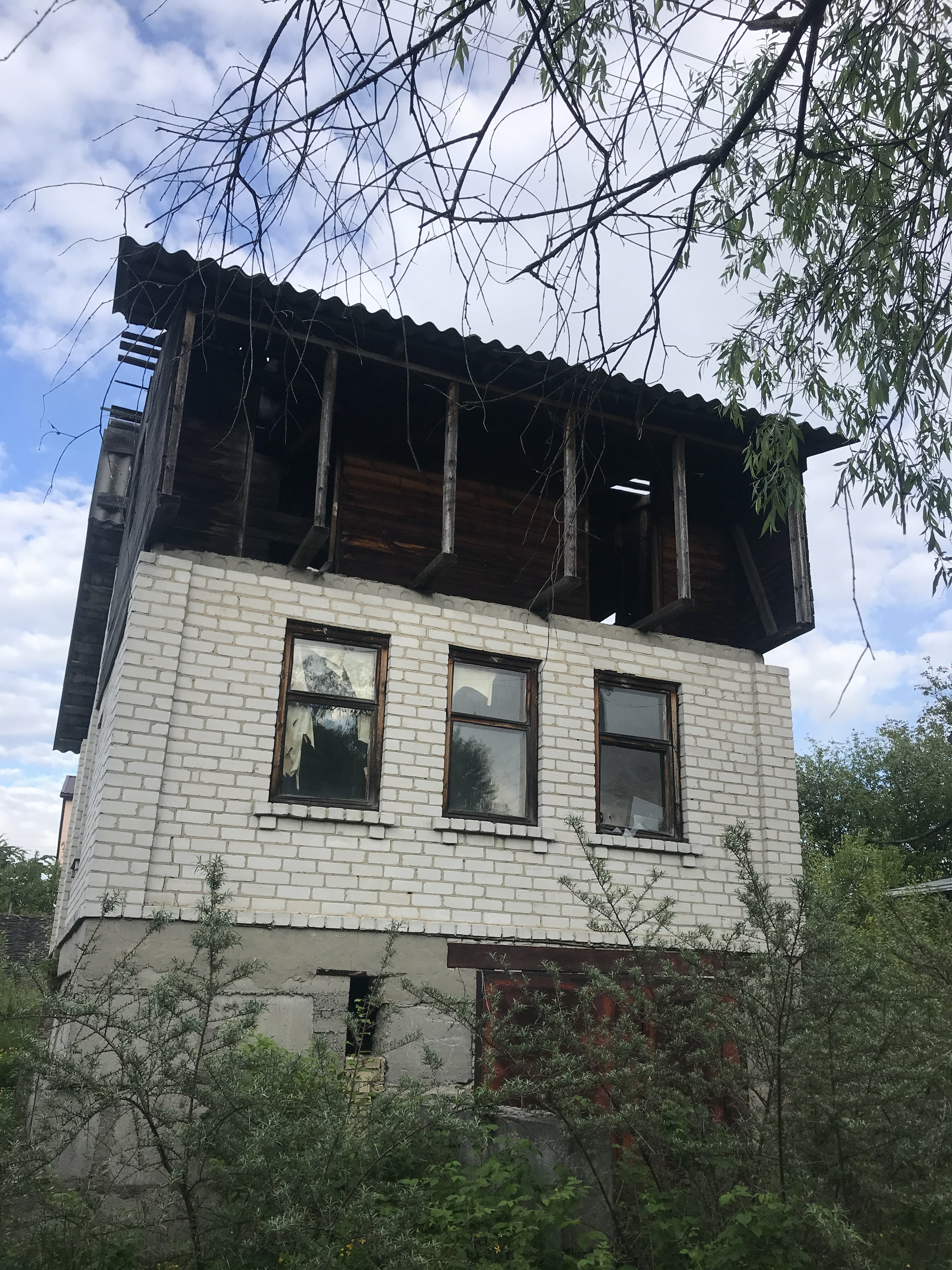

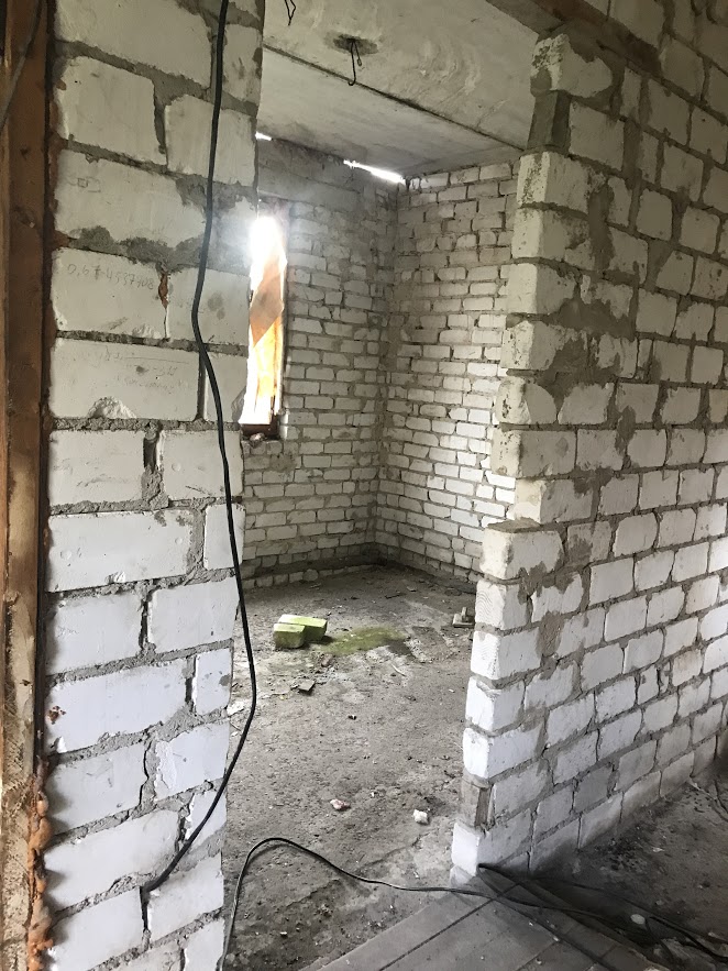

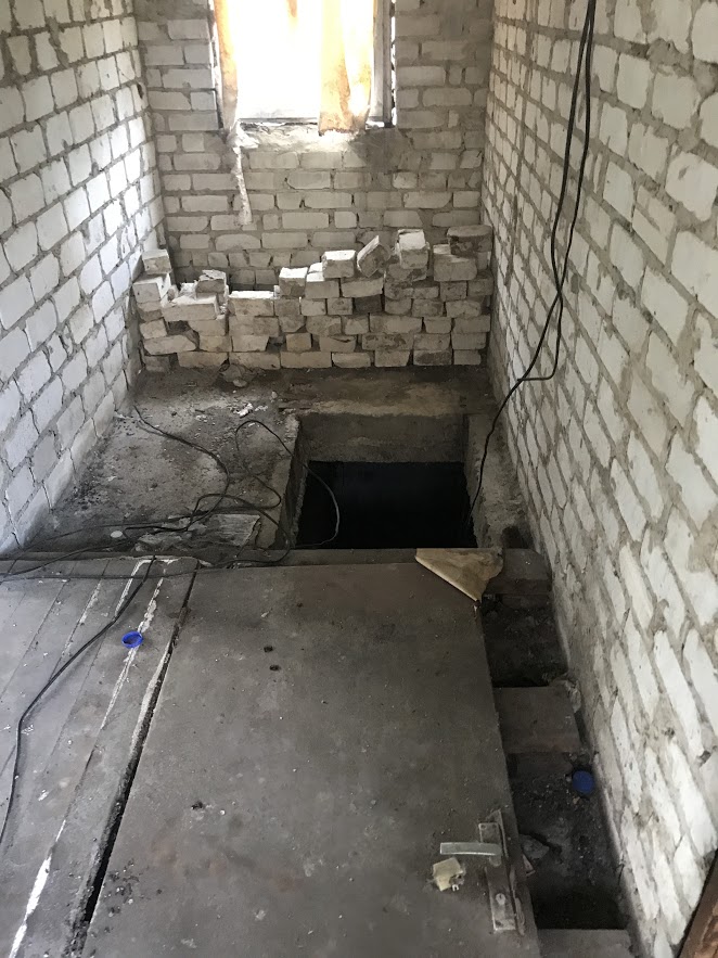

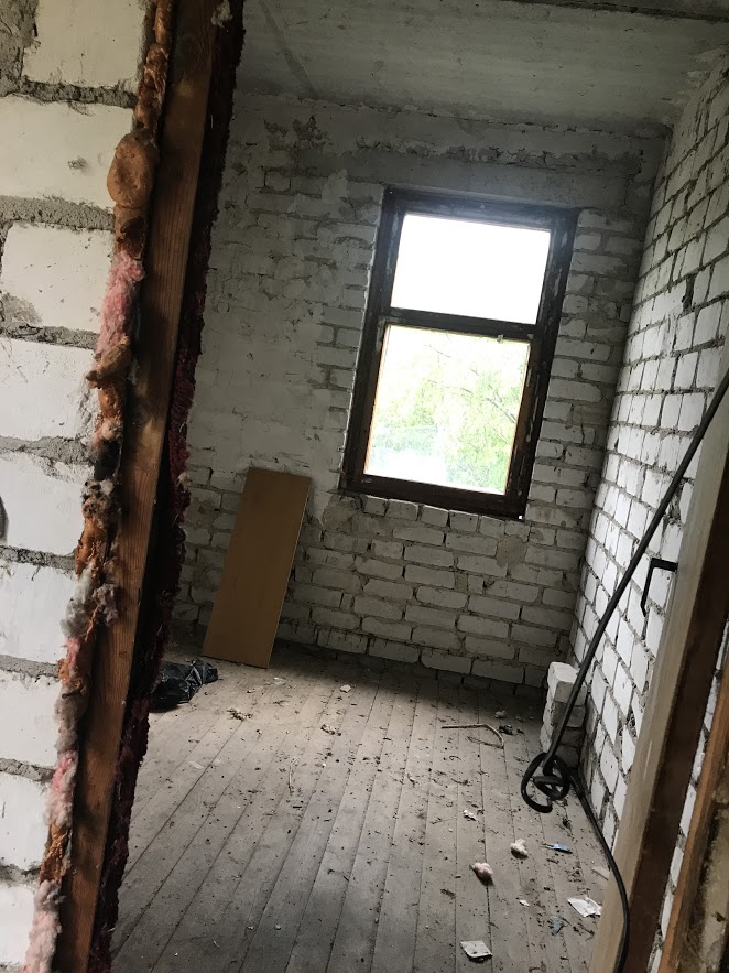

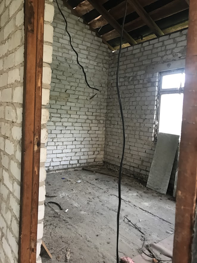

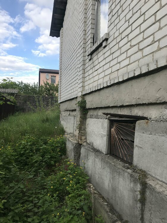

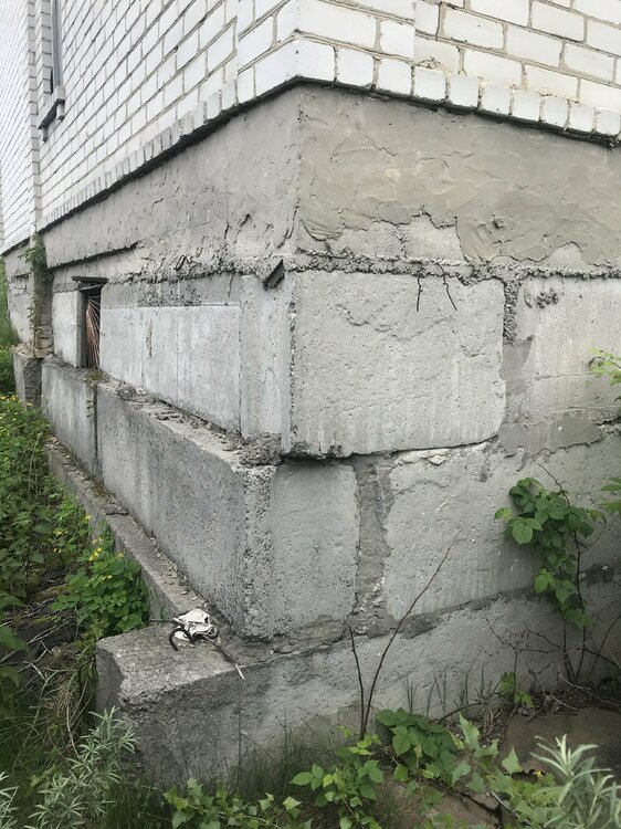

Yevhenii Levchenko Опубліковано: 21 травня 2020 Поділитись Опубліковано: 21 травня 2020 Добрый день всем. Подвернулся хороший вариант по соотношению цена-расположение для покупки. Участок 4 сотки (да, немного, но есть место перед домом где-то 3-4 сотки ,которые соседи успешно "захватывают" и ограждают, так как они выходят к дамбе) возле обводного канала Киевского моря. На соседней улице живут тесть с тещей уже много лет, поэтому близость к родителям + первая линия по меркам садового товарищества к воде, привлекают к покупке. Участок имеет кадастровый номер (01.06 Для колективного садівництва), вроде все ок. Но...есть недострой на участке 80-90г постройки: фундамент из фбс блоков, плиты перекрытия цокольного этажа, стены из силикатного кирпича, плиты перекрытия 1 этажа, деревянный недостроеный второй этаж. Собственно, в основном вопрос как раз по недострою - что с ним делать...хотелось бы его перестроить, но стоит ли? (так как технология укладки блоков фбс вряд ли дотягивает до актуальной на сегодня + стены из силикатного кирпича, на который опираются плиты перекрытия не внушают доверия). У тестя аналогичный дом был перестроен и с ним проблем пока нет (уже лет 10). Поэтому прошу советов и рекомендаций по след.вопросам: 1. Можно ли рассчитать допустимую нагрузку на уже существующий фундамент (блоки фбс+плиты перекрытия)? 2. Сносить ли стены из силикатного кирпича и возводить с газоблока? 3. Если оставлять фундамент как есть, то нужно ли его дорабатывать? (гидроизоляция, вентиляция цокольного этажа, может еще что-то?). на что обратить внимание 4. Какие юридические проблемы могут быть при покупке участка с недостроем? Пару фото внутри дома и расположение участка Посилання на коментар Поділитися на інших сайтах More sharing options...
Yevhenii Levchenko Опубліковано: 21 травня 2020 Автор Поділитись Опубліковано: 21 травня 2020 Дополнительно фото фундамента и дома с лицевой части Посилання на коментар Поділитися на інших сайтах More sharing options...
