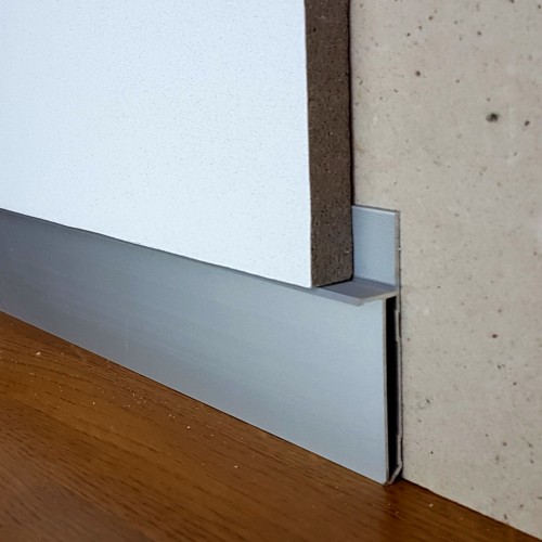

AirMax Опубліковано: 20 травня 2020 Поділитись Опубліковано: 20 травня 2020 Сейчас вошли в моду двери скрытого монтажа. Но если ставишь такие двери, то автоматом нужно ставить и плинтус скрытого монтажа. Мне он очень нравится. Но технология устройства этого плинтуса выглядит пугающе. Я с трудом представляю как наши строители смогут сделать нишу под такой плинутс по всему периметру стен квартиры в одном уровне - так чтобы не возникло проблем с установкой финишного напольного покрытия и установкой МДФ вставки в плинтус. Может кто сталкивался в реальной жизни - опишите свой опыт и посоветуйте: стоит заморачиваться или нет. Но если нет - то это автоматом означает и отказ от дверей скрытого монтажа. Кстати, посоветуйте еще какой именно плинтус покупать, так чтобы у него были угловые соединительные элементы (пока вообще такой не могу найти). Посилання на коментар Поділитися на інших сайтах More sharing options...

AirMax Опубліковано: 20 травня 2020 Автор Поділитись Опубліковано: 20 травня 2020 (змінено) Так и есть: в рекламе везде именно такой способ. На ровную оштукатуренную стену клеится профиль, а сверху над ним - лист гипсокартона. При этой технологии попадаем на обшивку гипсокартоном почти всех стен в квартире по периметру. Плинтус становится золотым+ теряем по 2.4 см ширины каждого помещения. Это капец. Но как это сделать по-другому? Как вариант: 1. Найти точку 0. 2. Опеределить высоту финишного напольного покрытия + 2-3мм - это будет уровень с которого начинается профиль плинтуса. 3. Выставить маяки от уровня, на котором заканчивается профиль плинтуса +2-3мм. 4. Закрепить на оштукатуриваемых стенах профили плинтусов в одну плоскость с маяками (с выступом на 2-3 мм - под шпаклевку). 5. Оклеить внутренности плинтусов малярным скотчем. 6. Оштукатурить стены. Покритикуйте технолгию. Что смущает меня: в каком состоянии кромка профиля плинтуса доживет до окончания ремонта. Но, может быть, я зря беспокоюсь. Тема настолько новая, что не могу найти спецов, которые бы все разложили по полкам. Одни теоретики - такие же как и я. Альтернативный вариант: оштукатурить все, а потом вырезать под плитнтус нишу - ИМХО пипец какая трудоемкая работа. Змінено 20 травня 2020 користувачем AirMax Посилання на коментар Поділитися на інших сайтах More sharing options...

mitrae Опубліковано: 22 травня 2020 Поділитись Опубліковано: 22 травня 2020 Так, вижу, что спецов по этой теме не много и здесь они не сидят. В общем нашел одного. По результатам отпишусь. Но сразу скажу: под штукатурку используется особый профиль - не такой как под гипсокартон. я у себя ставил недавно - сначала штукатурили, а потом вырезали низ стены под это плинтус. думали ставить до штукатурки, но стены кривые и где-то штукатурки было больше где-то меньше... у меня друг ремонт параллельно со мной делает, так ему также ставили, уже после штукатурки. Посилання на коментар Поділитися на інших сайтах More sharing options...
ngstil Опубліковано: 22 травня 2020 Поділитись Опубліковано: 22 травня 2020 бачив ці рішення, і ці заготовки для прихованого плінтусу більше були адаптовані для монтажу в гіпсокартон. тобто на основу стіна монтується алюмінієвий профіль для даного плінтусу, відповідно в нижній частині буде сам плінутс а вверхній монтується лист гіпсокартону. мені теж цікаво як оптимізувати це під звичайну штукатурку з мінімальними фінансовими і трудовими затратами. Минимальных трудозатрат не получится. Можно срезать всю штукатурку, а потом наклеиванием полос гкл в нише получить плоскосиь на нужной глубине. Можно перед штукатуркой залодить нужную высоту и оставить нишу для плинтуса. Отсекая демпферной лентой, которую потом легко удалить. И это позволит финишную шпаклевку делать практически к финалу, а потом монтировать крепеж для плинтуса. Посилання на коментар Поділитися на інших сайтах More sharing options...
AirMax Опубліковано: 26 травня 2020 Автор Поділитись Опубліковано: 26 травня 2020 Спасибо большое, но предложенные способы дико трудозатратные. Это абсурд - с новыми материалами, пришедшими с запада такое невозможно. Вся причина недоразумений именно в том, что не тот профиль не там применяют. Большая часть профиля которая у нас продается - она для гипсокартонных стен. И там монтаж этого плинутуса можно сделать своими руками не имея особой квалификации - и вот это, как раз, ожидаемо. А под штукатурку существует свой специальный профиль с более узкой полкой. И вот его надо устанавливать именно вместе с маяками на этапе штукатурных работ. И тогда монтаж этого плинтуса не превратится в ад (и по трудоемкости, и по времени, и по деньгам). Добавлено через 48 минут Когда я говорю про специальный профиль, я имею в виду что-то типа этого: deezmat.com.ua/p582073878-skrytyj-plintus-alyuminievyj.html Это, кстати, единственный поставщик скрытых плинтусов (из тех с кем я общался), который понимает разницу в технологии и выделяет плинтус, предназначенный под штукатурку. Посилання на коментар Поділитися на інших сайтах More sharing options...

AirMax Опубліковано: 30 травня 2020 Автор Поділитись Опубліковано: 30 травня 2020 Хочу вас огорчить. Но и с таким плинтусов которые под штукатурку будут также куча трудозатрат. Вам предется заплатить не только за установку самого плинтусов после монтажа маяков, но и потом штукатурам или отдельному мастеру за укривку даного плинтусов специальной ПВХ маляркой, если этого не сделать и налепить обычную то вашим 400 гривневым плинтусам будет капец. Уверен что ещё сами штукатуры будут требовать доплату за гемор с этим плинтусом, плюс потом ещё маляра. Повторная укрывка плинтуса перед шпаклевкой и перед покраской ПВХ маляркой и оплатить погонаж за трудности с шпаклевкой, поклейкой холста. Это все также применимо и к дверям скрытого монтажа, что кроме самого монтажа, маляры берут отдельно потом плату за укрывка и шпаклёвку по периметру дверей. У меня таких объектов с скрытыми дверями було четыре и я сразу заку говорил, что кроме оплаты установки дверей 1000...1200 гривен, надо ещё будет заплатить 2000...2500 гривен за малярные роботы по переметру дверей. Также предлагали объект с скрытыми плинтусами, но я отказался, слишком много гемора и ползания на коленях, за который зак не собирался платить А зачем удалять защитый скотч с плинтуса после штукатурных работ? Вижу смысл снять его в самом конце - перед вклейкой МДФ вставки. Кстати, а в чем трудности? Наоборот, мне кажется, у штукатура и маляра появляется горизонтальный маяк и не нужно выводить штукатурку в самых неудобных местах - в местах примыкания к полу. Дошел до плинтуса (минимум в 7 см от пола) - и гототво. Добавлено через 26 минут Еще раз повторюсь: все что приходит к нам с Запада подразумевает меньшие трудозатраты при монтаже, а не большие. В 100% случаев. Если это не так - значит мы просто не знаем технологии монтажа. Ну не будет рабочий в Италии или Германии ползать на пузе и выштрабливать нишу под плинтус. Ну это бред. 1 Посилання на коментар Поділитися на інших сайтах More sharing options...

ngstil Опубліковано: 30 травня 2020 Поділитись Опубліковано: 30 травня 2020 А зачем удалять защитый скотч с плинтуса после штукатурных работ? Вижу смысл снять его в самом конце - перед вклейкой МДФ вставки. Кстати, а в чем трудности? Наоборот, мне кажется, у штукатура и маляра появляется горизонтальный маяк и не нужно выводить штукатурку в самых неудобных местах - в местах примыкания к полу. Дошел до плинтуса (минимум в 7 см от пола) - и гототво. Добавлено через 26 минут Еще раз повторюсь: все что приходит к нам с Запада подразумевает меньшие трудозатраты при монтаже, а не большие. В 100% случаев. Если это не так - значит мы просто не знаем технологии монтажа. Ну не будет рабочий в Италии или Германии ползать на пузе и выштрабливать нишу под плинтус. Ну это бред. Ну так вам я и писал, что его ставить надо перед штукатуркой или авыставлять маяки сразу с учетом этого плинтуса и не штукатурить до пола. Но одна проблема. Должен быть проект. А у нас при ремонтах квартир проект один раз за 5 ремонтов. Да еще потом и замена напольного покрытия с 12 мм на 18 или на 3,5 мм. Посилання на коментар Поділитися на інших сайтах More sharing options...
AirMax Опубліковано: 31 травня 2020 Автор Поділитись Опубліковано: 31 травня 2020 Ну так вам я и писал, что его ставить надо перед штукатуркой или авыставлять маяки сразу с учетом этого плинтуса и не штукатурить до пола. Но одна проблема. Должен быть проект. А у нас при ремонтах квартир проект один раз за 5 ремонтов. Да еще потом и замена напольного покрытия с 12 мм на 18 или на 3,5 мм. Я не понимаю как можно делать капитальный ремонт в квартире без проекта. Это бред. У меня, вроде, продуманный проект. И то, по ходу его реализации вылезает куча вопросов. Если бы проекта не было - то и вопросы бы даже не появились. Сделали бы "как прораб видит" или еще хуже - рабочий - и готово. Вы предлагали какой-то лентой что-то отделять, оставлять нишу под плинтус. Но как Вы себе это видите? И самое главное - зачем? Приклеили плинтус вместе с маяками и вперед. Потом маяки вытащили - плинтус оставили. Быстро. Технологично. Минимум трудозатрат. Не думаю, что поклеить малярный скотч на плинтус - это большая проблема. Посилання на коментар Поділитися на інших сайтах More sharing options...
