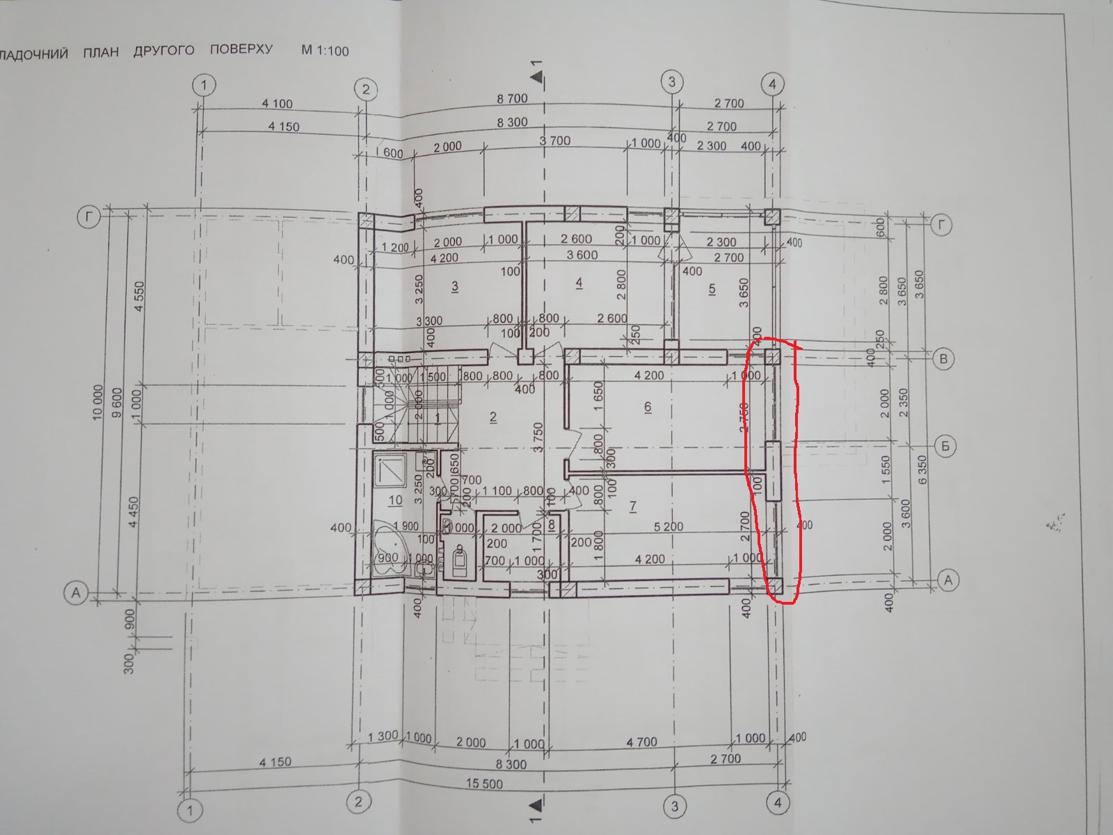

BWW111 Опубліковано: 20 травня 2020 Поділитись Опубліковано: 20 травня 2020 Добрий день Прошу кваліфікованої допомоги у прийнятті рішення стосовно влаштування другого поверху. Маю на руках ескізний проект, але прочитавши ДБН вияснив, що колони, які запроектовані в будинку від сейсмоактивності, влаштовувати не потрібно. На другому поверсі в кімнатах 6 і 7 колони стояли на кутах будинку і підтримували армопояс, зараз, якщо їх не робити, то операння армопоясу буде здійснюватися лише на кладку газобетну довжиною 1550 мм і шириною 400 мм. Як бути, чим можна замінити колони? Буду вдячний за будь-яку допомогу З повагою, Василь Посилання на коментар Поділитися на інших сайтах More sharing options...
apxitektop.s Опубліковано: 21 травня 2020 Поділитись Опубліковано: 21 травня 2020 Добрий день Прошу кваліфікованої допомоги у прийнятті рішення стосовно влаштування другого поверху. Маю на руках ескізний проект, але прочитавши ДБН вияснив, що колони, які запроектовані в будинку від сейсмоактивності, влаштовувати не потрібно. Ага ), але у вас величезні віконні прорізи, а тому, якщо без колон, то потрібно значно зменшити вікна у приміщеннях 5,6,7 та перенести далі вікно у приміщенні 4 , це якщо коротко, ну а по факту, ваш будинок , планується із газобетону, але водночас, маємо колони по периметру зовн. будівлі, їх потрібно утеплювати принаймні 150 мм утеплювачем і цей шар буде стирчати назовні. Газобетон, не той матеріал ), щоб витримувати навантаження, такі, як у вас в районі кутових вікон, звісно, можливо і "розвантажити" ті ділянки в кутах висотою монолітного поясу, але на все потрібен розрахунок конструктивний. На пальцях, тут вам важко порадити в тому існуючому плануванні, але потрібно зменшувати ті прорізи віконні, але це все показує розрахунок ), де не проходитиь газобетон, а він скоріш за все не проходить там де 400 мм, то можна дати цегляні стовпчики по розрахунку ), але який сенс у тому, коли то все простіше робити із з\б. А тому, як порада - вам потрібен повноцінний проект із конструктивом, адже те що у вас, потрібно редагувати під реалії розмірів прорізів віконних і міцністних характеристик газобетону ), якщо потрібен мінімум з\б колон, а так можна зробити звісно, але це все потребує розрахунку 1 Посилання на коментар Поділитися на інших сайтах More sharing options...
BWW111 Опубліковано: 22 травня 2020 Автор Поділитись Опубліковано: 22 травня 2020 @apxitektop.s, Дякую Вам за пораду Так, я задумався над тим, що вікна такого розміру, то занадто. тому їх планую зменшувати до мінімум 1,5 м., а може ще трохи менше, щоб збільшити кількість газоблоку саме на кутах. Буде два армопояса, між першим і другим поверхом і другим поверхом та дахом. Посилання на коментар Поділитися на інших сайтах More sharing options...
